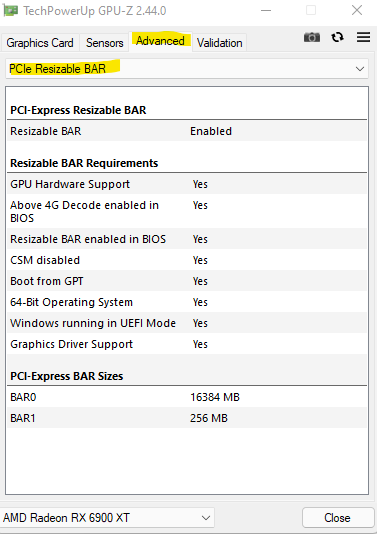

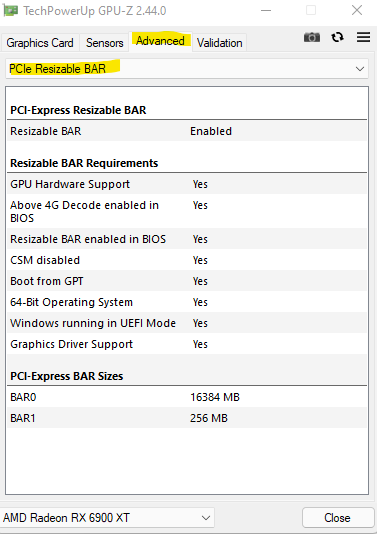

Ja, habs eben nacheditiert und einen Screenshot eingefügt.needy93 schrieb:Ist das unter Advanced zu finden?
cvzone schrieb:In den erweiterten Anzeigen zeigt dir GPU Z genau woran es klemmt an der Liste aus Voraussetzungen.
Sieht dann so aus

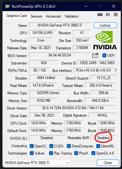

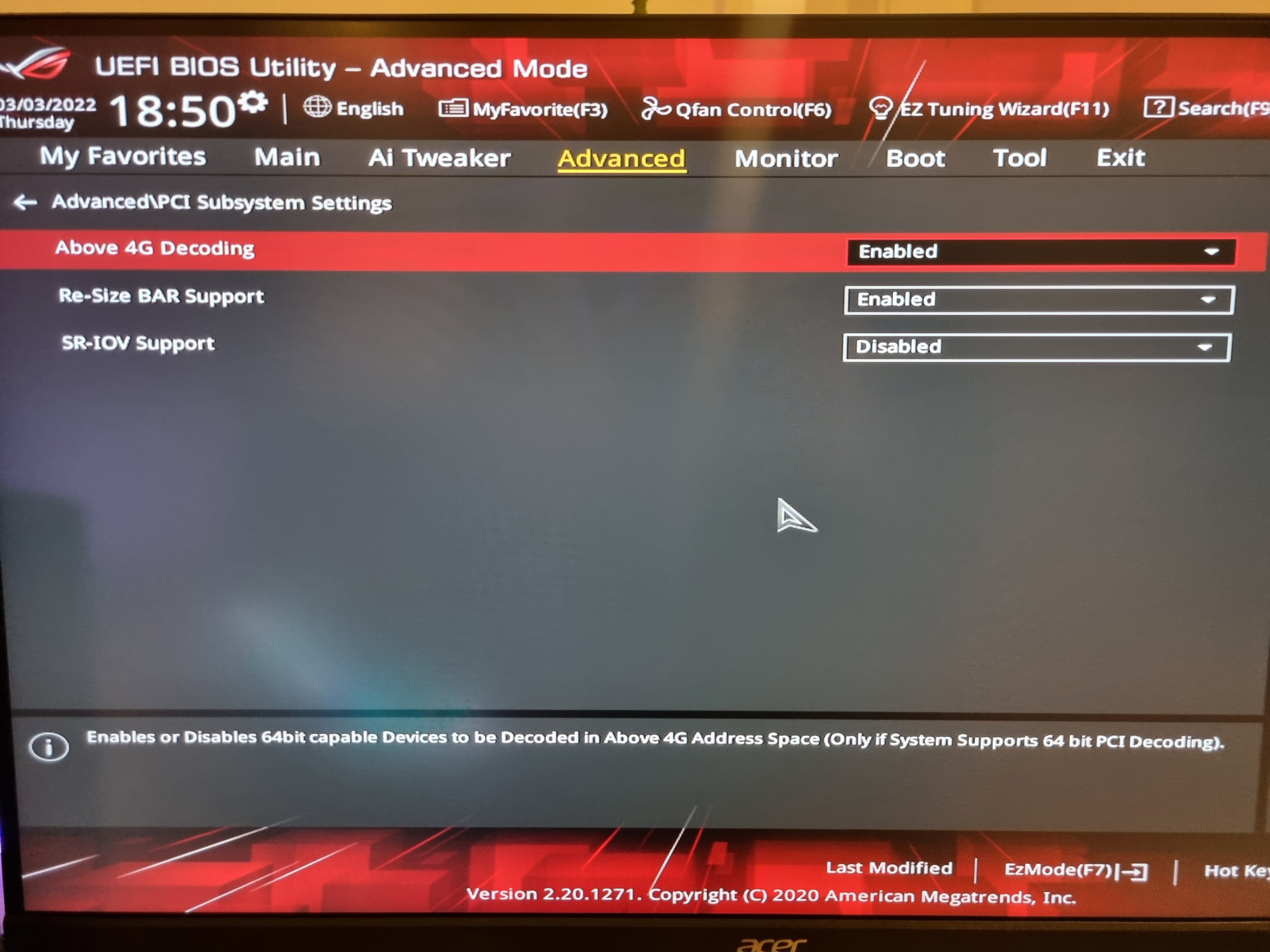

needy93 schrieb:im BIOS ist es aktiviert
Das meine ich eben mit ich brauche eine AktualisierungTyr43l schrieb:Wo ist denn nun das Problem? Bios 3001 IST Voraussetzung, installiert ist 2800.
Was da alles aktiviert ist spielt kmeine Rolle, wenn es denn nicht läuft.
Was ist nun unklar?
