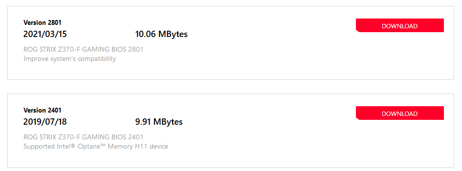

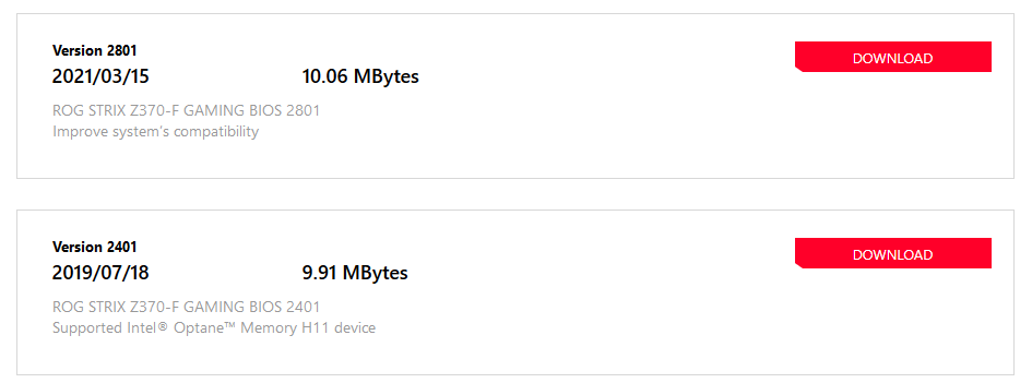

Das Mainboard ROG STRIX Z370-F GAMING von Asus hat zwar nach fast 2 Jahren ein Update bekommen aber ich bezweifle es, dass es die Option resizable bar enthält.:confused_alt:
Probier es doch einfach mal aus. Wenn, dann müsste es im gleichen Menü zu finden sein, wo CSM deaktiviert werden kann.

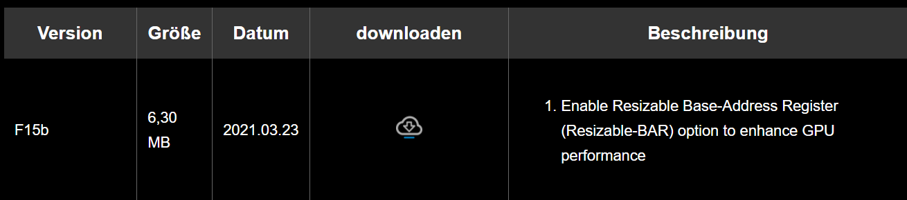

ich bin überrascht. Selbst mein billiges Gigabyte Z370P D3 Board hat bereits das Update bekommen <3
Reaktionen: Dancefly
