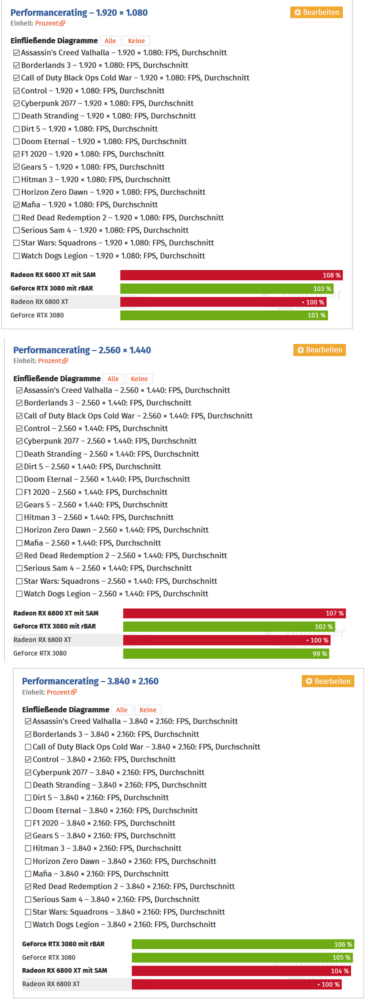

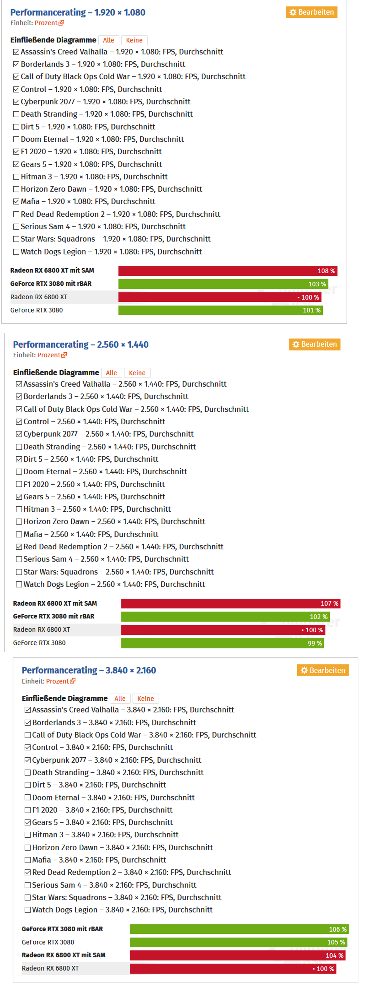

HW unboxed haben es mal Spiel für Spiel aufgelistet.
https://www.3dcenter.org/news/hardware-und-nachrichten-links-des-21-april-2021
https://www.3dcenter.org/dateien/abbildungen/GeForce-RTX-3080-rBAR-vs-Radeon-RX-6800-SAM.png
Hier mal anhand des CB-Tests für SAM alle Games die mit SAM mind >2% Effekt bringen in die Wertung genommen, alle anderen die 0 bringen und damit nur das Ergebnis verwässern Raus.
Da sieht man wieviel "Effekt" es eigentlich hat. +8% in FHD +7% WQHD + 5% in 4k (und der Effekt ist hier vermutlich weniger ausgeprägt da man mehr im "GPU"-Limit ist und somit der Gewinn durch die bessere Latenz nicht so ausgeprägt ist. SAM schlägt immer dort gut an wo man mit CPU/ bzw. "Engine" Limits zu kämpfen hat und "plötzlich" das ganze "Latenzabhängig" wird.
Nimmst du dann für DLSS auch "Pauschal" eine Wirksamkeit von +50% an? In wieivielen Spielen funktioniert denn DLSS überhaupt ? Oder "Pauschal" wenn man es einmittelt 3/30 Spielen =+50% rest 0% = im Mittel also 5%?

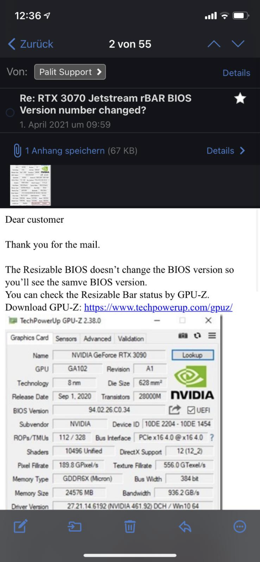

Bei Nvidia ist fast immer ein BIOS-Update notwendig
Nach Bios Update geht die Garantie verloren
Nein, es wird sogar nur im bestehenden Bios geflasht, mit einem vom Hersteller bereitgestelltem Tool. Es erhält auch nur ein neues Builddate, keine Versionsänderung.
Hier zB bei meiner Palit RTX3070, bei der Gigabyte RTX3090 von einem Freund ebenfalls.
