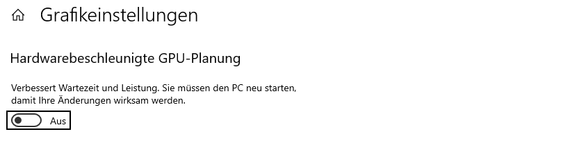

t3chn0
Also ich habe die an.GPU-Planung oder ” Hardwarebeschleunigte GPU-Programmierung ”Ist eine Funktion, die in Windows 10 eingeführt wurde, um die Spieleleistung weiter zu verbessern. Mit dieser Funktion kann die GPU ihren Speicher verwalten, anstatt diese Aufgabe an das Betriebssystem zu delegieren. Auf diese Weise erzielen Benutzer bei Aktivierung eine höhere Leistung und eine geringere Latenz. Und das bedeutet mehr FPS und fließende Spiele.
Wichtig für gute Performance, was immer wieder viele vergessen, den Energiesparmodus vom win 10 auf max power und auch den von der gpu in den Treibereinstellungen (Energiemodus max Leistung).
Und vielleicht von Zeit zu Zeit das zugemüllte Win 10 mal neu aufsetzen, ich mache das 1 mal im Jahr.
