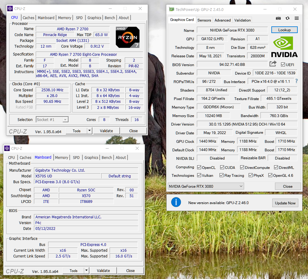

Hallo CB Community,
ich habe eine ZEN+ Ryzen 2700 und eine Geforce 2060 SUPER und kann das SAM bzw. Resize BAR nicht einschalten. Habe es auch mit einer Geforce 2080 probiert und es ging auch nicht. Habe das BIOS aktualisiert und das VBIOS und den Grafikartenhersteller angeschrieben. Ich denke das ist ein Fehler, mit dem ZEN+ geht das Resize BAR nicht. ODER?
Aktualer Geforce Treiber ist drauf und neuste BIOS.
Danke für eure Antworten und Zeit schon mal im voraus.

Dein PCIe Anschluss ist nicht auf Generation 4, sondern auf 1. Vielleicht geht es deswegen nicht.

Laut Screenshots und Topic ist es eine RTX 3000, auch wenn danach von einer 2080 geschrieben wird. Laut Screens müsste es von GPU Seite auseigentlich funktionieren.

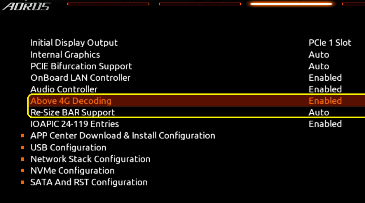

Ich musste in meinem BIOS 2 dinge aktivieren:
rBar und Above 4G Decoding.
Und CSM deaktivieren.
So heißt es zumindest im Gigabyte UEFI
Windoof muss im UEFI-Boot laufen, ansonsten geht das ganze eh nicht einzustellen.

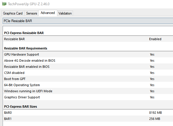

Genau, CSM disabled und die beiden settings wie auf dem Bild:
Topflappen schrieb:
Genau das was du missverstanden hast, er hat RTX3x, und die kann PCIe 4.
Sei mir nicht böse aber a) kann das sein Prozessor nicht und b) hast du von PCIe 1 gesprochen also "Bus Interface: PCIe x16 4.0 @ x16 1.1" aus seinem Screenshot und das ist wie gesagt im Leerlauf normal.
Außerdem ist PCIe 4.0 mWn keine Voraussetzung für SAM/rBAR, das geht mit 3.0 genauso.

Muss, die Option erscheint sobald du "Above 4G Decoding" auf "Enabled" stellst.
