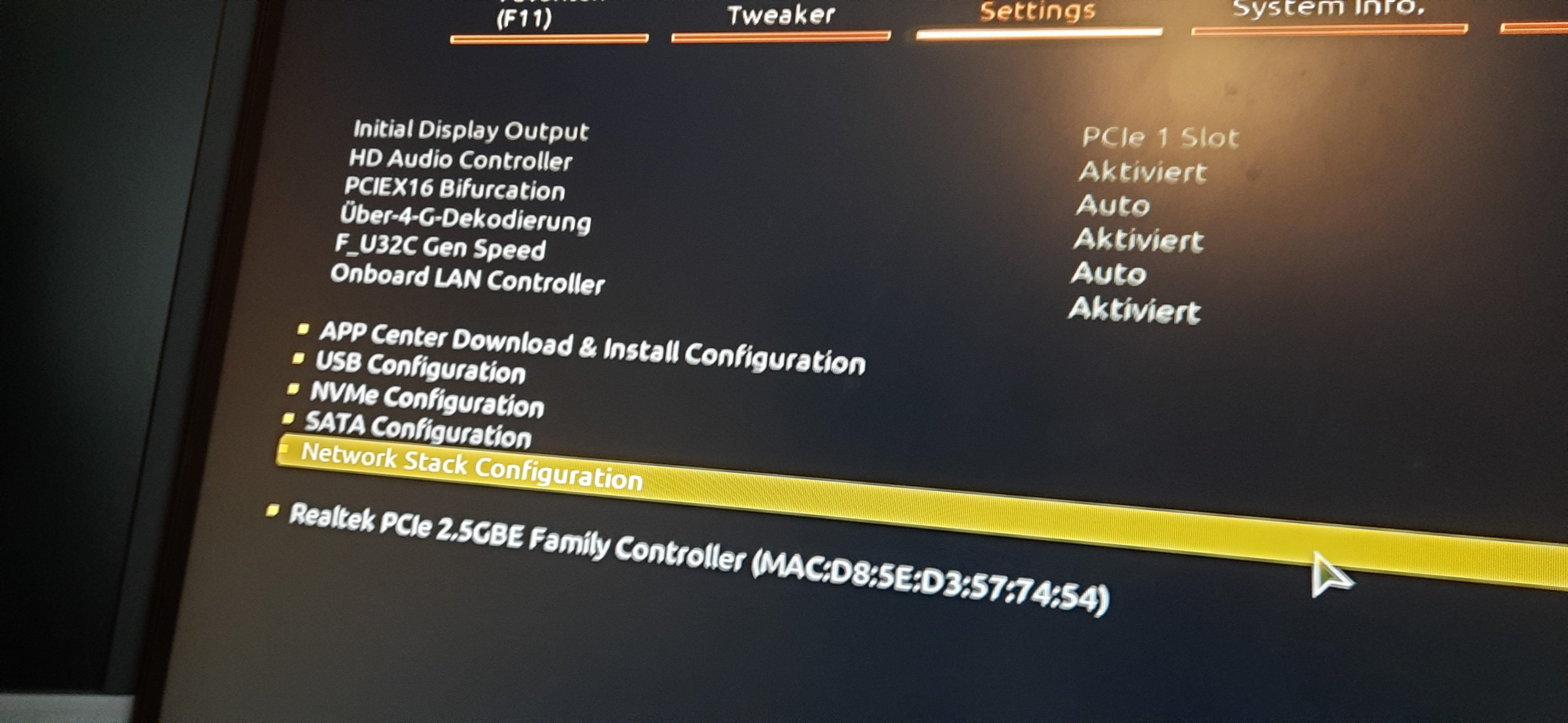

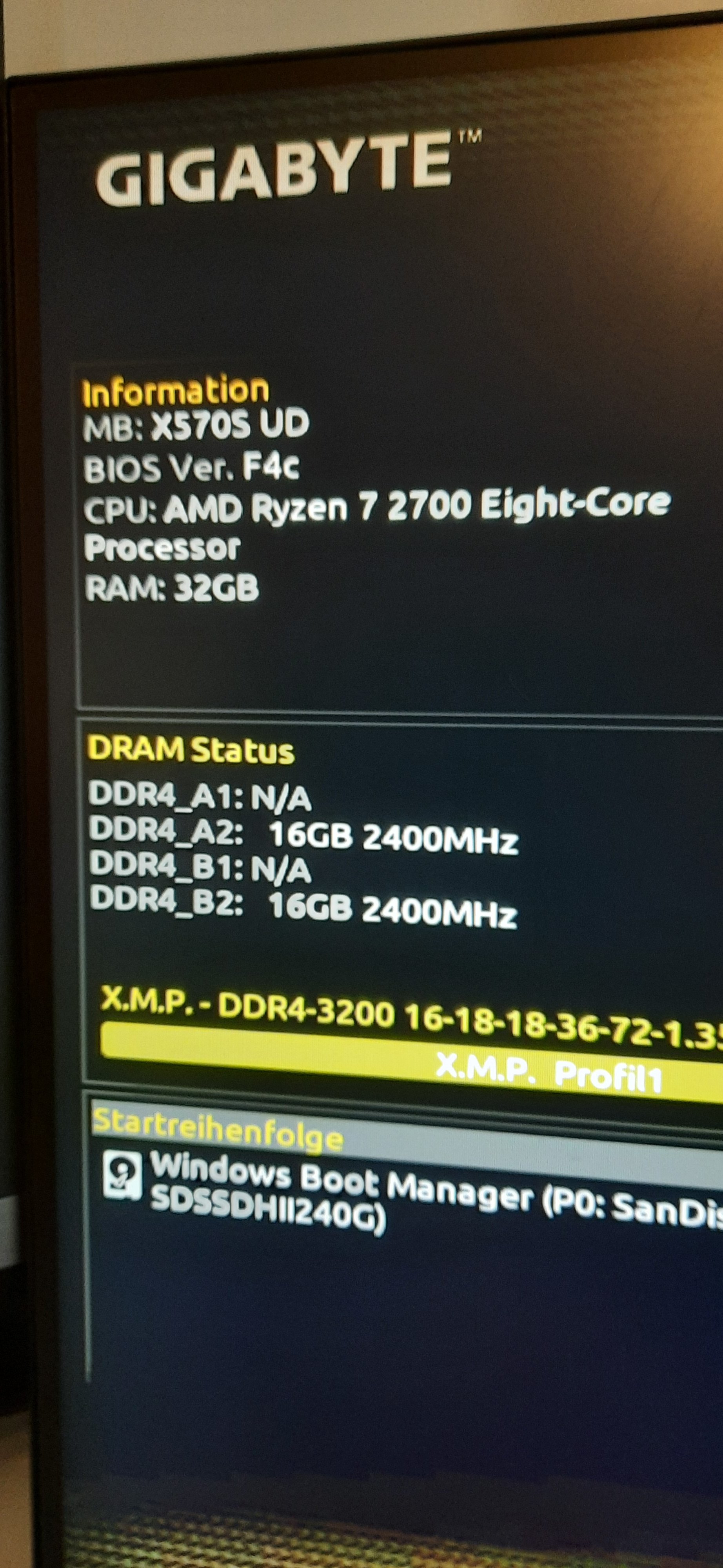

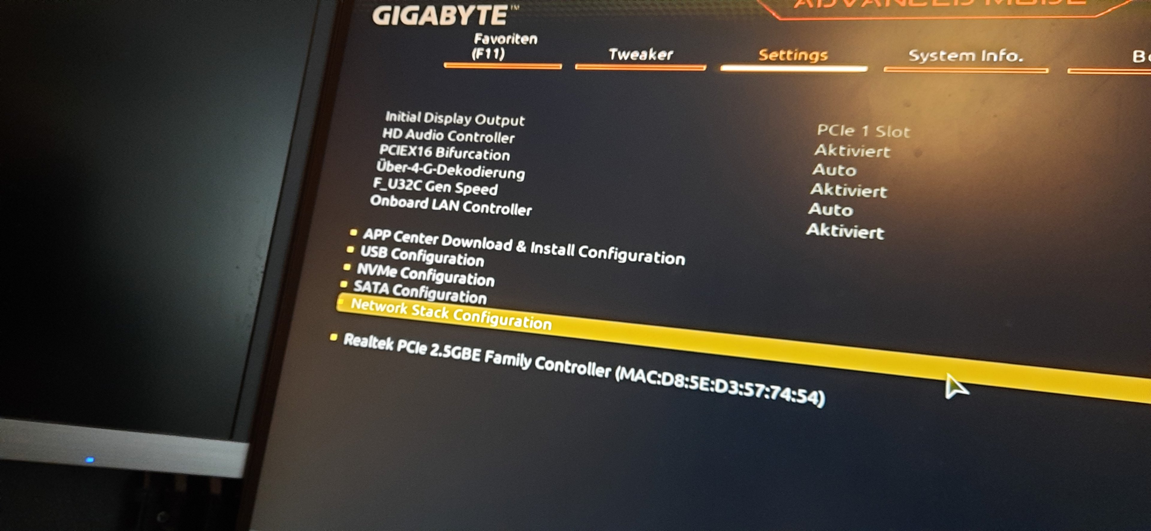

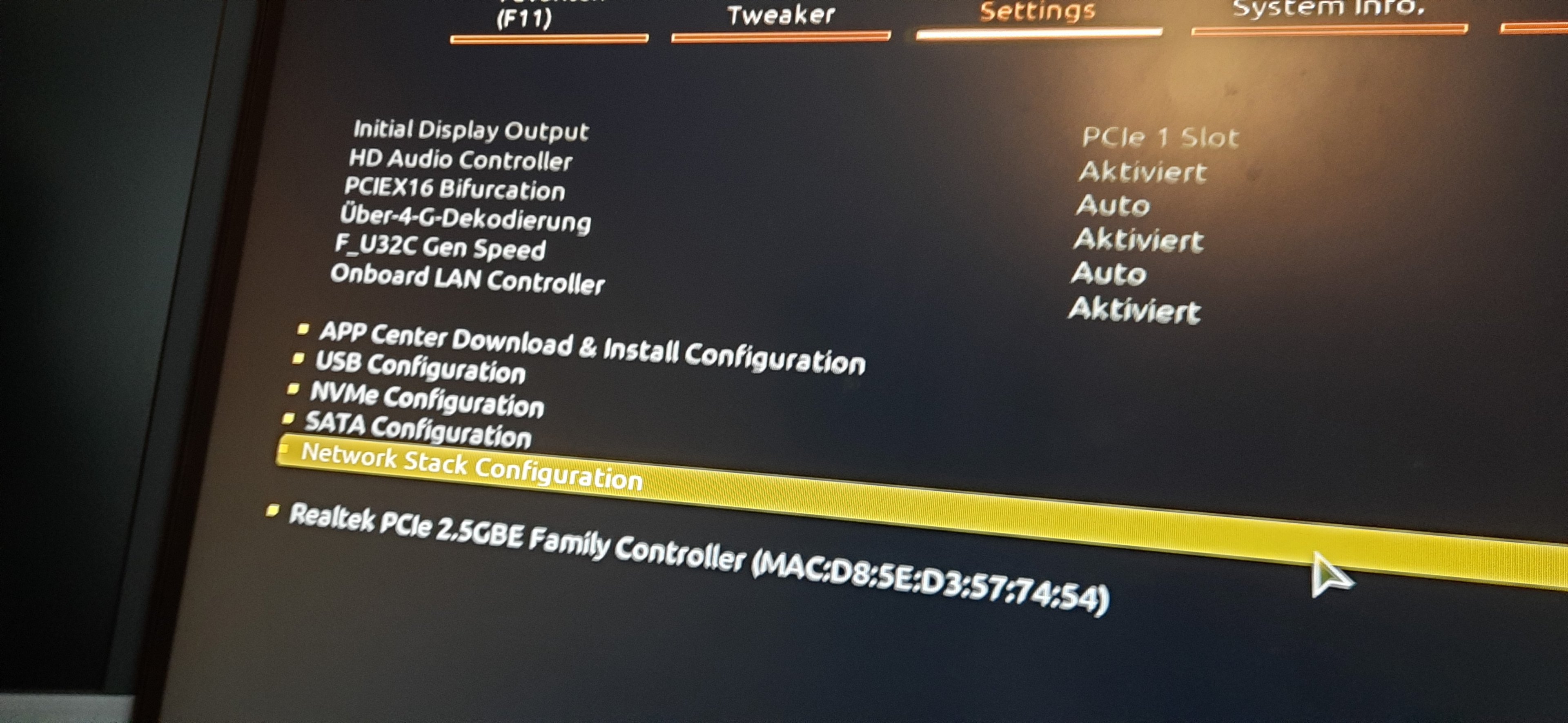

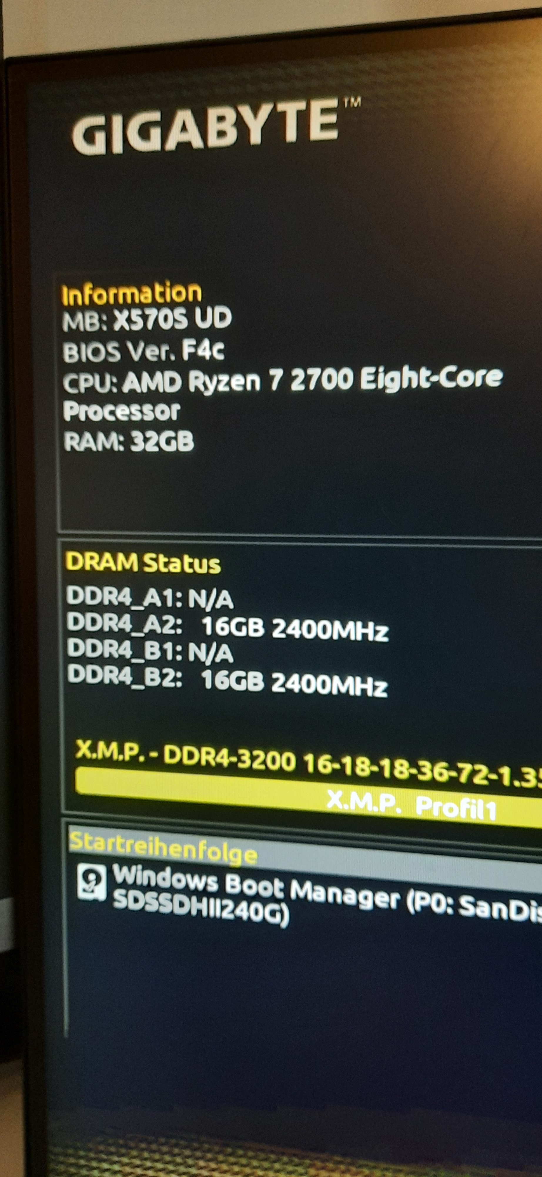

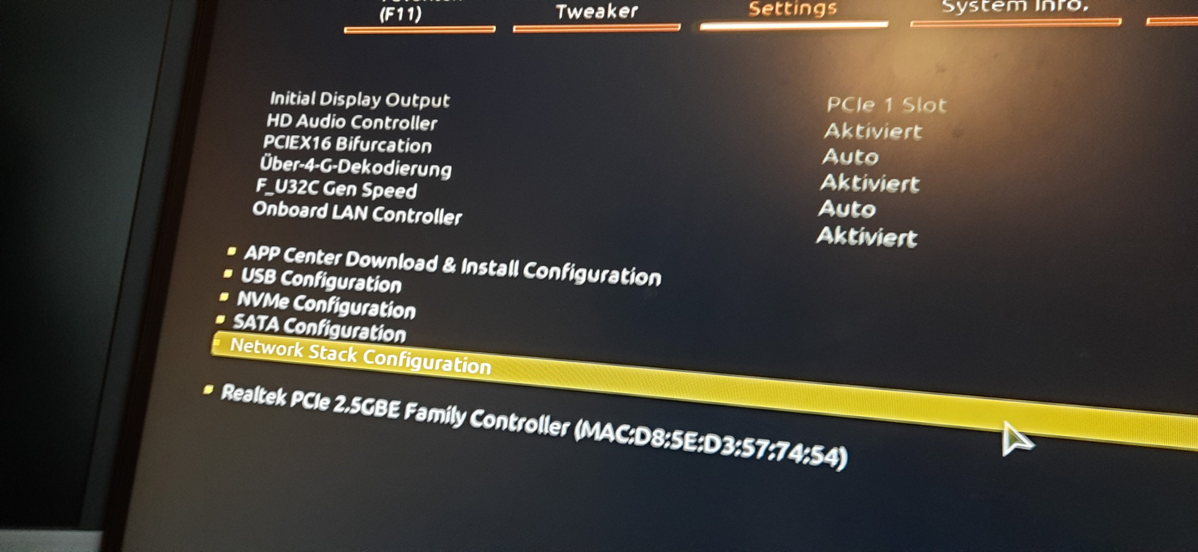

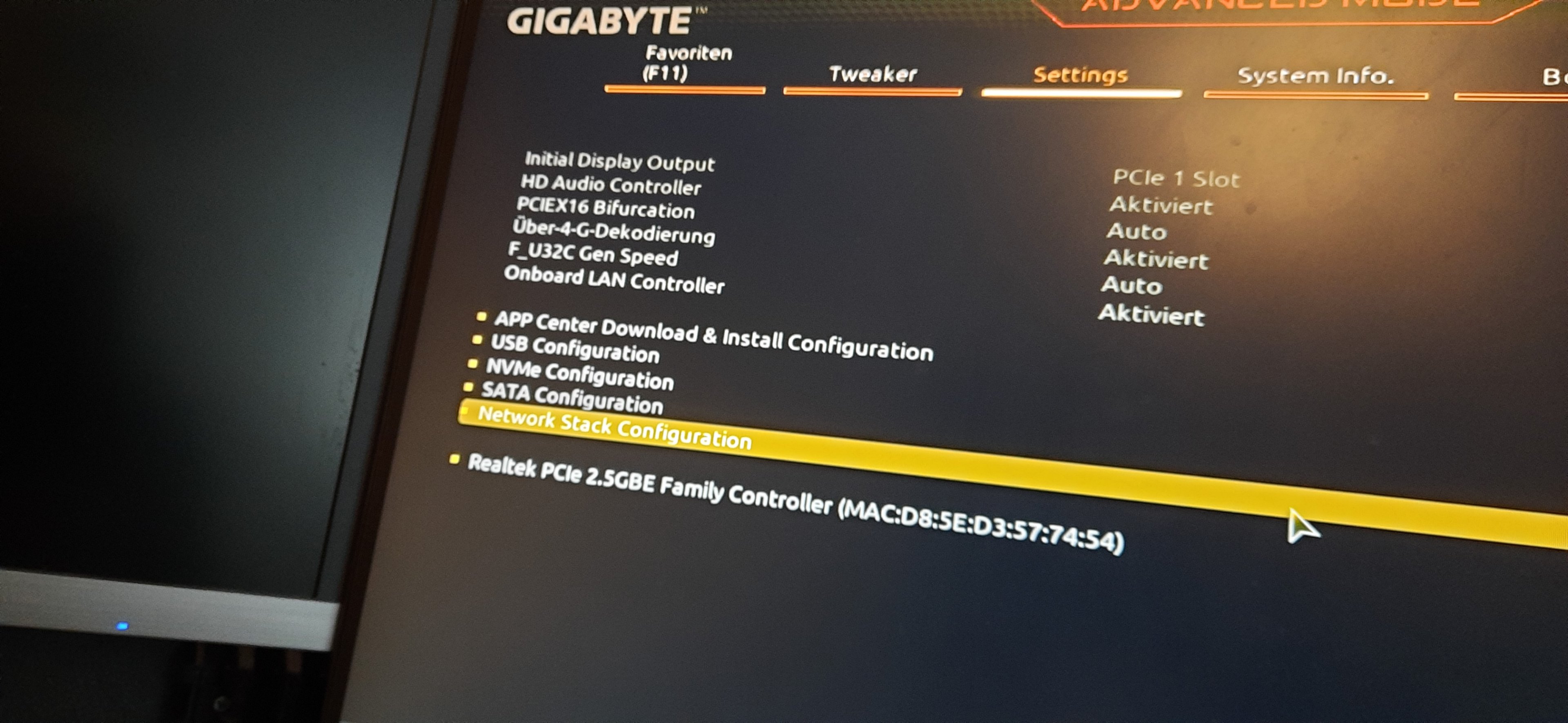

So hab ich es gemacht. "fein säuberlich".|Moppel| schrieb:Steck ein USB Stick rein und du kannst im BIOS mit der Drucken Taste Screenshots machen.
Oder fein säuberlich mit dem Handy.
Mir tat schon der Arm weh und mein Katzen haben den rest getan.
BIOS 4Fc ist das neuste.
- Okt. 2005
- 141
Das 4. von oben ist "Above 4G Decoding" nur auf deutsch.Drewkev schrieb:Du musst schon genau dorthin navigieren, wo du anfangs "Above 4G Decoding" aktiviert hast.
Hab mein GIGABYTE Mainboard nicht mehr, sonst könnte ich es dir sagen.
Dann liegt das an der CPU das eine ZEN+ es nicht kann.
Es kommt keine Option rBAR enableDrewkev schrieb:Sei mir nicht böse aber a) kann das sein Prozessor nicht und b) hast du von PCIe 1 gesprochen also "Bus Interface: PCIe x16 4.0 @ x16 1.1" aus seinem Screenshot und das ist wie gesagt im Leerlauf normal.
