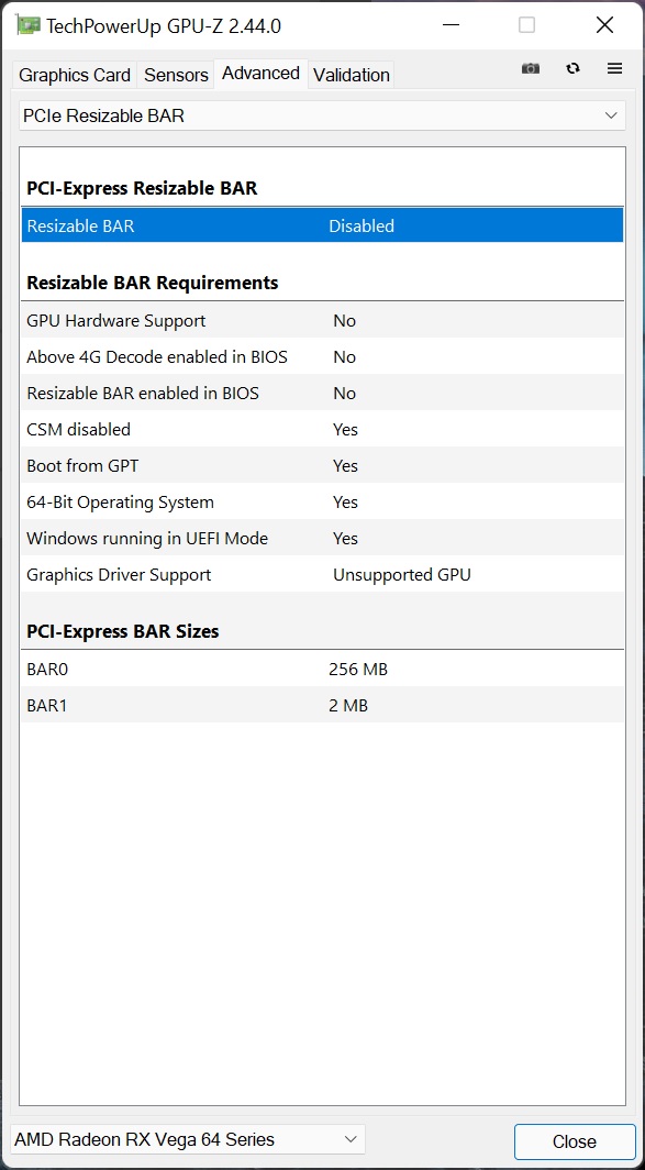

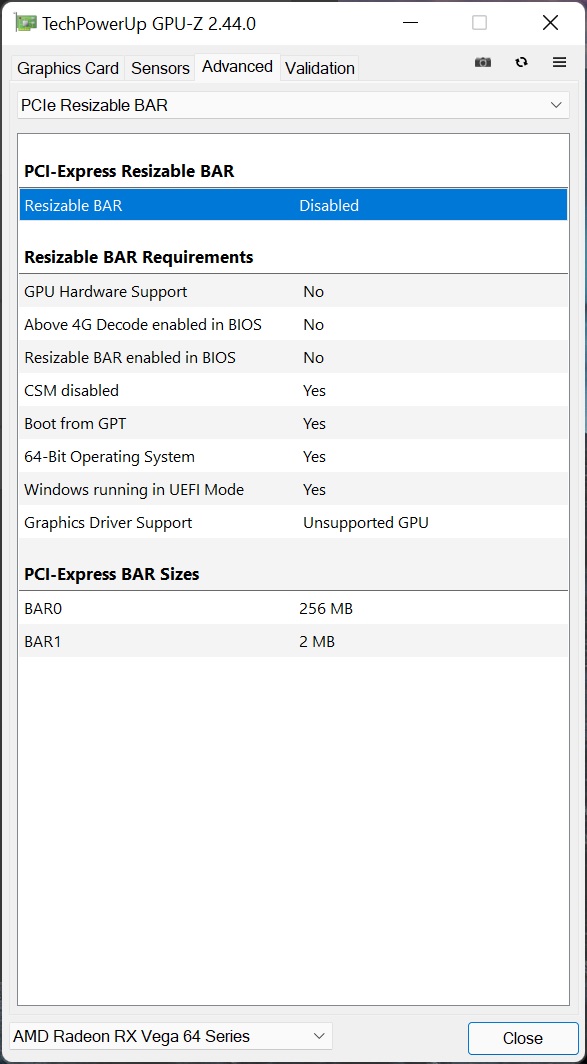

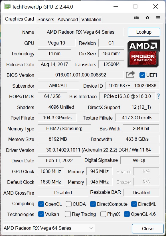

Hallo
Vielen Dank für eure Antworten
Habe den Treiber wie hier verlinkt installiert und auch so alles gemacht wie in dem Video.
Aber GPU-Z zeigt immer noch disabled an.
Im BIOS ist alles korrekt dafür eingeschaltet.
Gruß

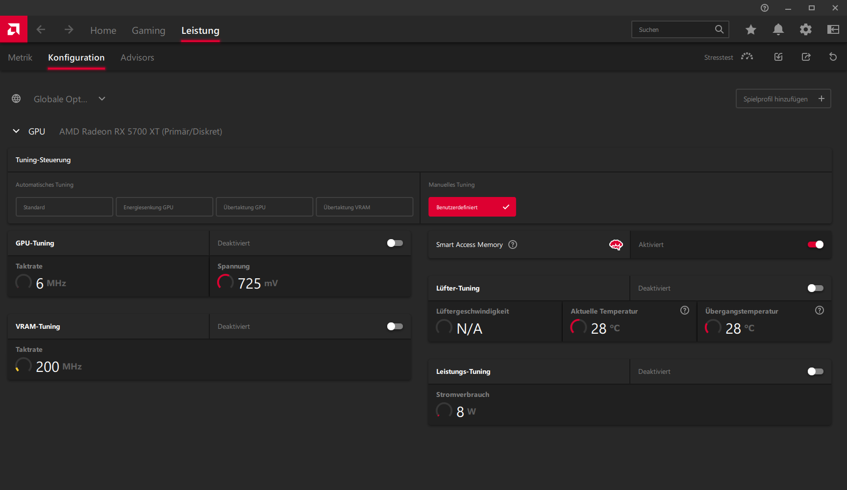

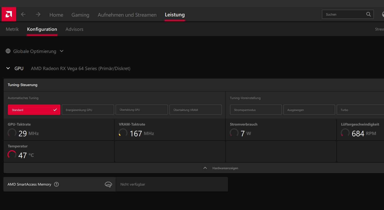

Zum Überprüfen schaue auch immer im Radeon-Treiber nach.

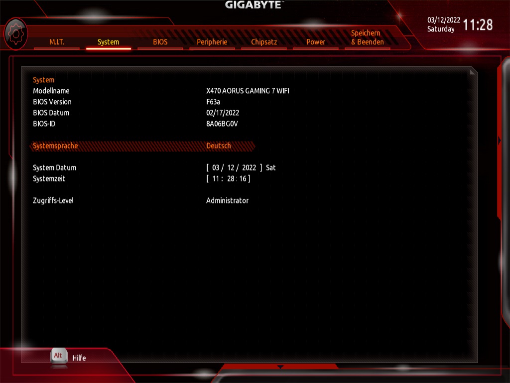

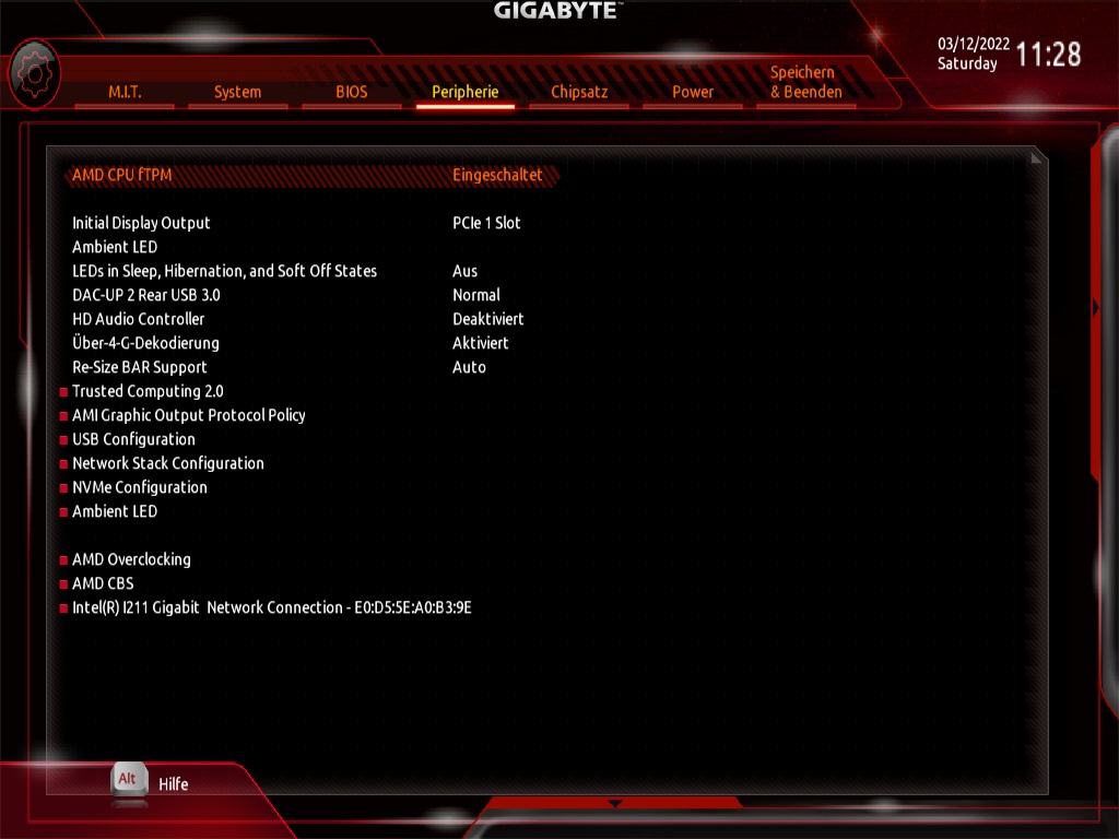

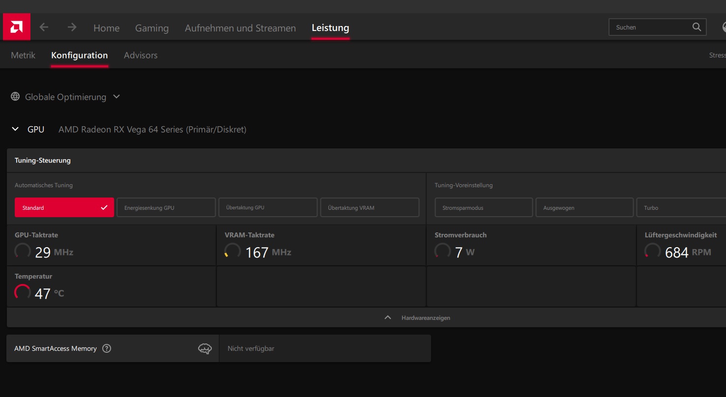

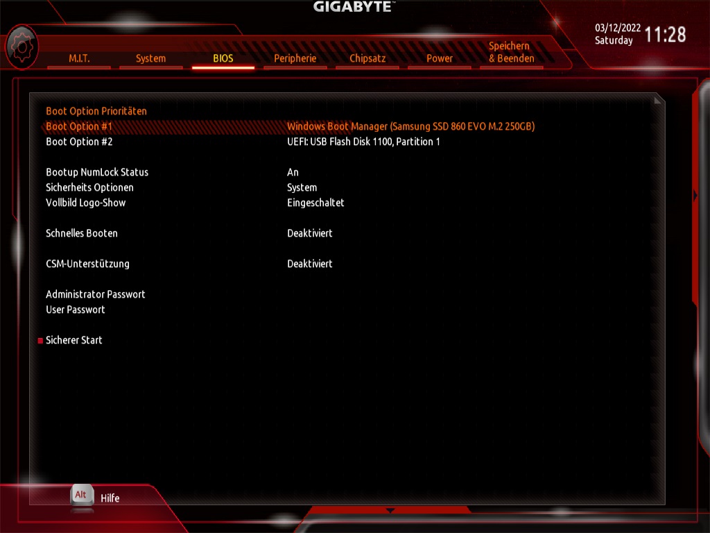

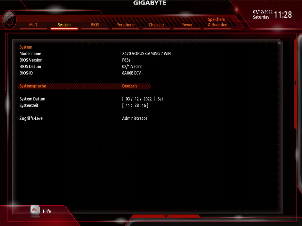

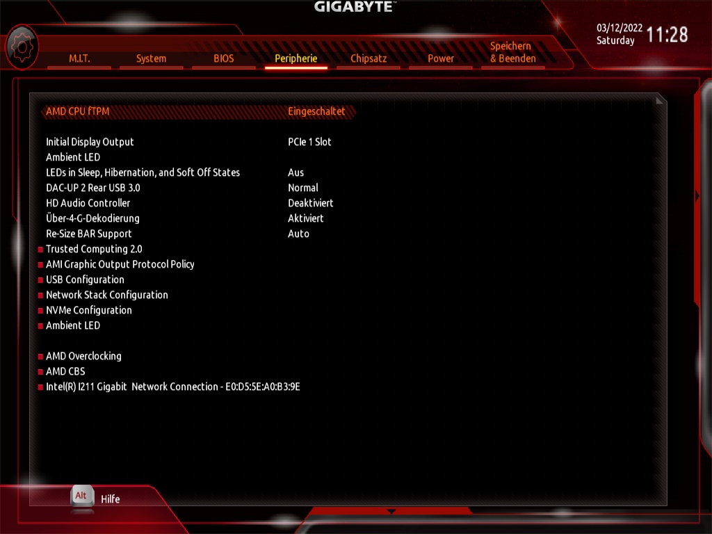

Hallo
Ich meine ja UEFI / BIOS von Gigabyte.
Von menem Board die neuste Beta
Im Treiber ist es deaktiviert.
Anbei noch die Screenshots
Gruß
Sieht eigentlich gut aus.
Deaktiviere doch bitte Secure-Boot testweise.

Den RezBAR-Support im UEFI/Bios mal von „Auto” auf „Enabled” stellen. Vielleicht gibt es Probleme bei der automatischen Erkennung.
Hallo.
Es gibt nur Auto und Disable
