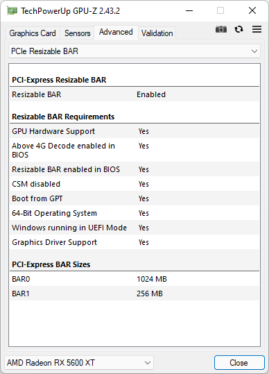

Neue GPU-Z Version 2.43.2 zeigt nun die BAR Größe an.
Könnte interessant sein für jeden der solche Probleme wie @GrenSo hat.
Warum genau teilweise weniger als 100% VRAM verwendet wird, weiß ich aber noch nicht. ^^

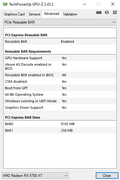

Die Vorgehensweise ist dabei aber genau die Selbe wie auch bei meiner RX 5700 XT
und trotzdem ist das Ergebnis anders - denn meine RX 5700 XT nutzt die vollen 8 GB.

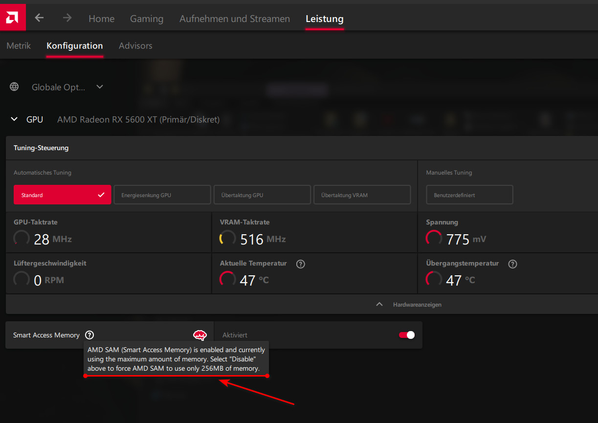

Habe eben die aktuelle Version 21.10.2 von Adrenalin installiert und habe jetzt, weiß jedoch nicht ob es davor auch angezeigte wurde aber ich glaube nicht, jetzt diesen Hinweis entdeckt.
Reaktionen: Tanzmusikus
Der Hinweis war bei 21.9.1 auch schon in dieser Form vorhanden,
wenn man die Maus über den SAM Schalter / Text bewegt hat.
Allerdings steht da ja "maximum amount" was im Falle der RX 5600 XT
(warum auch immer) nur 1GB der installierten 6GB VRAM entspricht.

+GPU-Z screenshot der aktuellen Version mit BAR-size Anzeige.

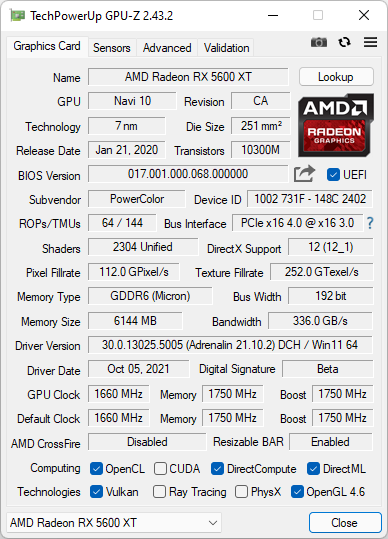

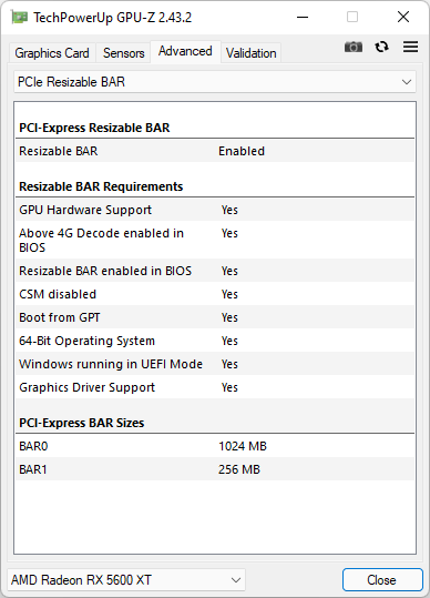

Hab´s mal auf meiner Powercolor Red Devil 5600XT getestet.

Jetzt wissen wir zwar noch immer nicht warum die RX 5600 XT nur 1GB BAR nutzt,
aber immerhin hat GPU-Z durch diese "Fehlersuche" gleich 2 neue Features bekommen. :D
1) reBAR wird nun auch dann als "aktiviert" erkannt, wenn "mehr als 256 MB" verwendet werden
-> bei vorherigen Versionen wurde reBAR mit VRAM Größe verglichen und daher "deaktiviert" gezeigt
-> das war also in diesem Fall ein Bug, der nun behoben wurde
2) GPU-Z zeigt nun die genutzten BAR sizes an
-> und wie man bei der RX 5600 XT sieht, kann das informativ (und verwirrend ^^) sein
Bin gespannt ob wir noch erfahren warum da nun 1GB verwendet wird. :rolleyes:
... und @GrenSo weiß nun das bei Ihm nichts defekt ist, sondern GPU-Z einen Bug hatte.
