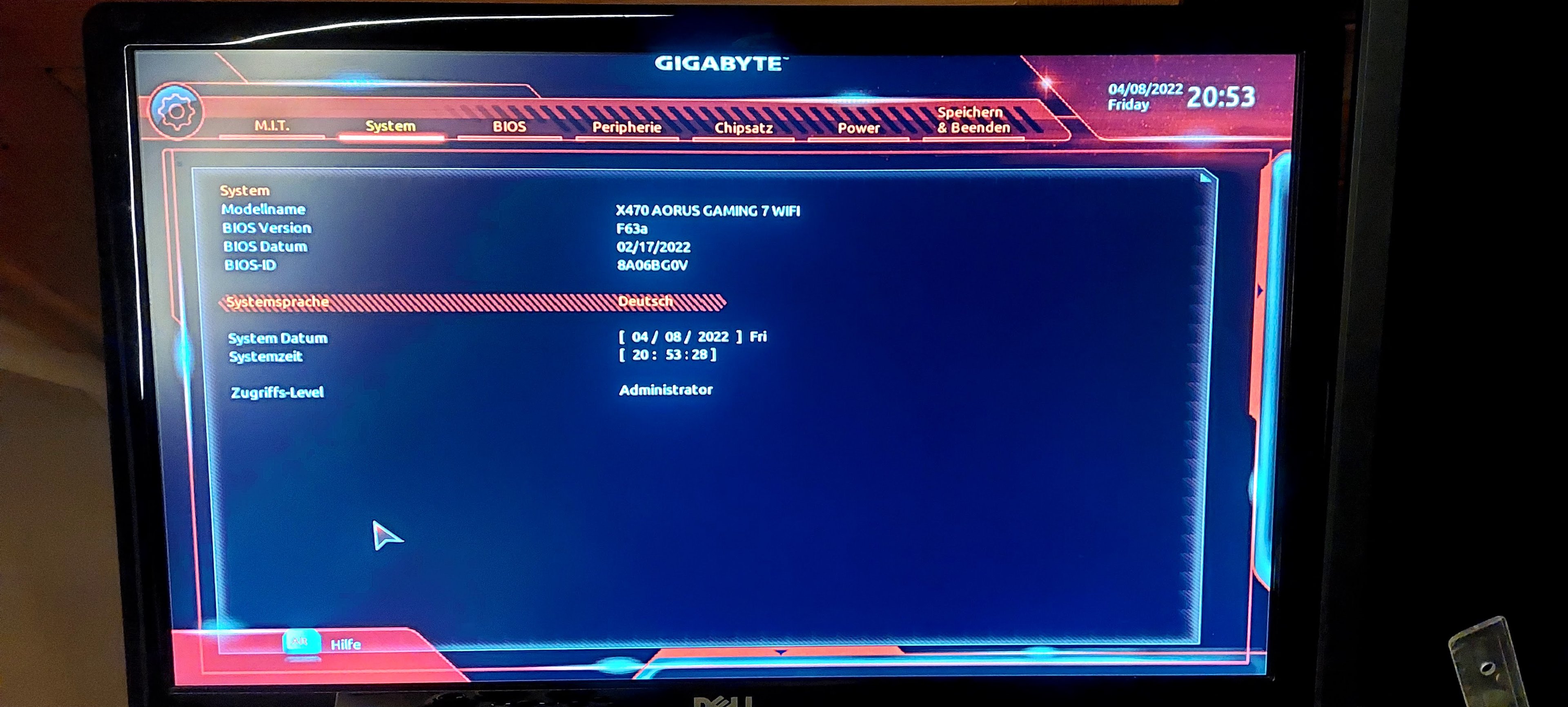

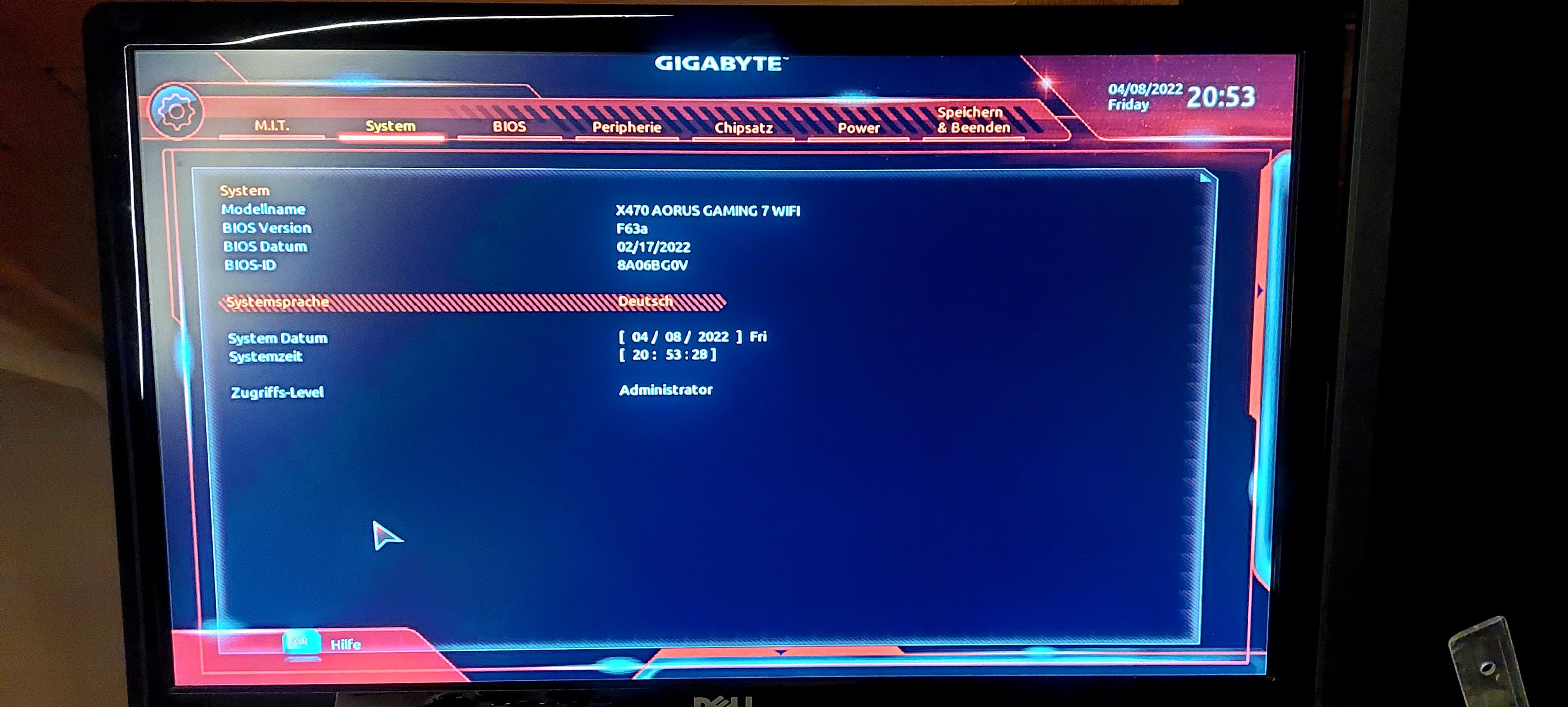

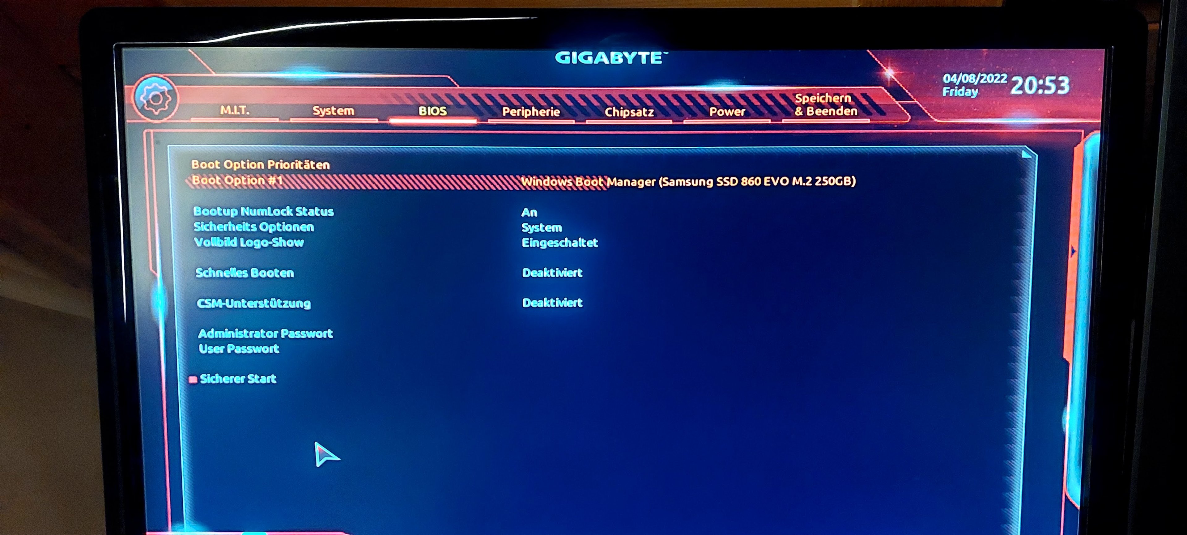

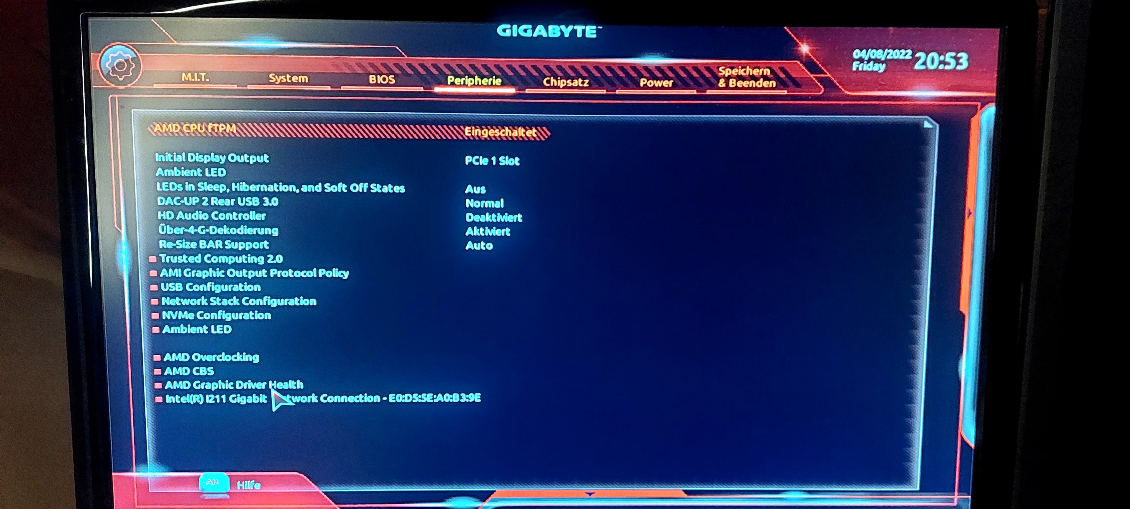

So eben mit dem Handy Abfotografiert.
Bei der einen Option gib es nur AUTO oder Disable

Drewkev schrieb:
"Re-Size BAR Support" ist auf Auto, kannst du das auf "Enabled" stellen?
Nein geht nur AUTO oder Disable
