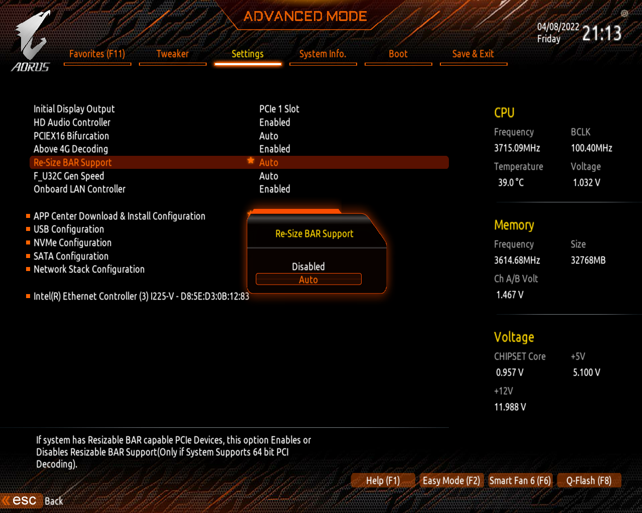

Arno78 schrieb:

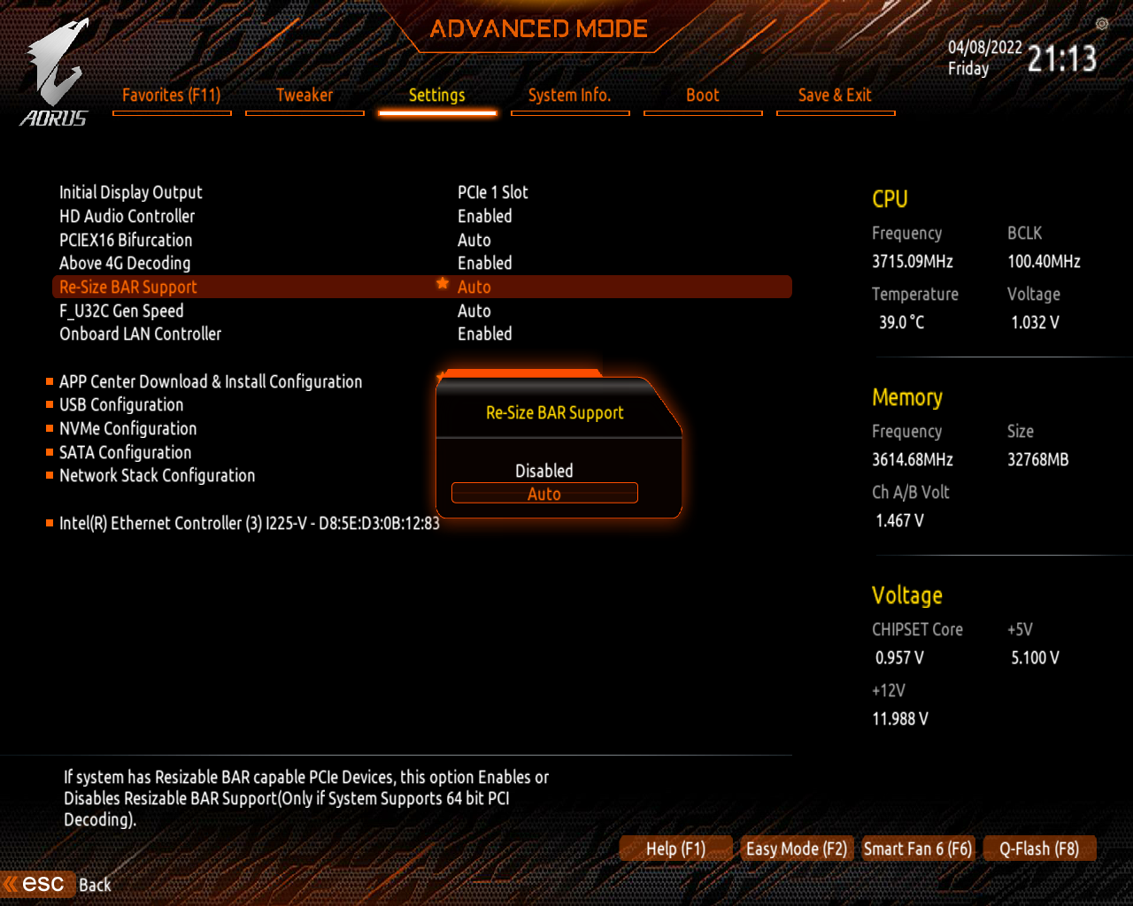

Bei der einen Option gib es nur AUTO oder Disable
Das ist so richtig. Siehst Du auch an meinem Mainboard (X570S Aorus Master für die Signaturausblender).
Mehr ist im UEFI nicht einzustellen. Wenn alle anderen Anforderungen auch erfüllt sind, bleibt nur der Treiber.
PS: BIOS-Screenshots bitte mit F12 nach USB speichern.

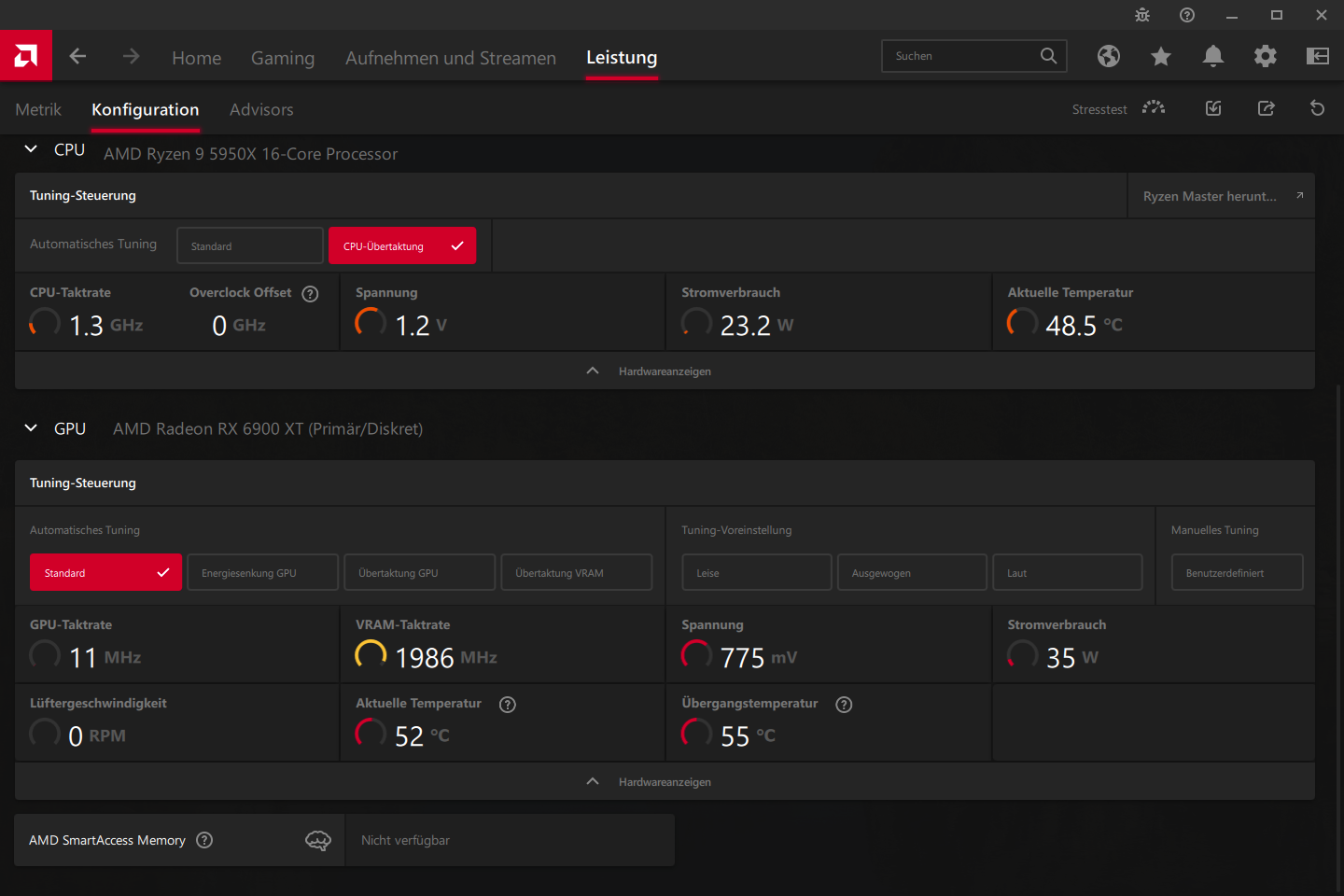

Ja hab ich schon wp gelesen.
Das ist daher, weil ich das OC im BIOS activiert hatte.
Ich hatte es eben im Treiber deaktiviert und dann im BIOS wieder meine Settings geladen, dann war es im Treiber wieder da.
Das hat doch nix mit SAM zu tun.
Hatte auch mal den Rechner mit BIOS defaults geladen - hat auch nix gebracht.
