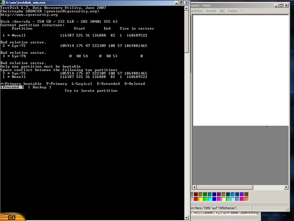

Im Anhang 2 Bilder, was bei mir passiert, wenn ich Testdisk drüberlassen laufe!

Sieht so aus das deine Festplattengeometrie nicht stimmt!
Korrigiere es mal und schaue ob die Partitionen dann gefunden werden.
Starte Testdisk, bestätige bei Log-Datei erstellen mit Enter, wähle deine Festplatte und bestätige mit Enter.
Bestätige auch bei Partition Table Typ Intel mit Enter.
Gehe jetzt auf das Menü Geometry.
Gehe dort auf Heads.
Gib dort 255 ein und bestätige mit Enter.
Gehe dann auf Sectors, gebe dort 63 ein und bestätige mit Enter.
Lasse SectorSize und den Rest in Ruhe.
Bestätige dann mit OK zum verlassen von Geometry.
Du darfst dann Testdisk nicht beenden da du dann die Einstellungen verlierst.
Gehe dann mit dem Pfeil auf Analyse bestätige mit Enter und setze mir einen Screenshot.
Bestätige bei Proceed und setze mir auch einen Screenshot.
Du kannst da auch mal die Partitionen wenn die gefunden werden markieren, die Taste p drücken und schauen ob du deine Daten siehst.
Zurück kommst du mit q drücken.
Wenn keine Partition gefunden wurde;
Bestätige weiter bis du zum Menü kommst wo unten steht [Quit] [Search] [Write] und gehe mit dem Pfeil auf [Search] (tiefere Suche) und lasse es laufen.
Setze mir einen Screenshot
Viele Grüße
Fiona

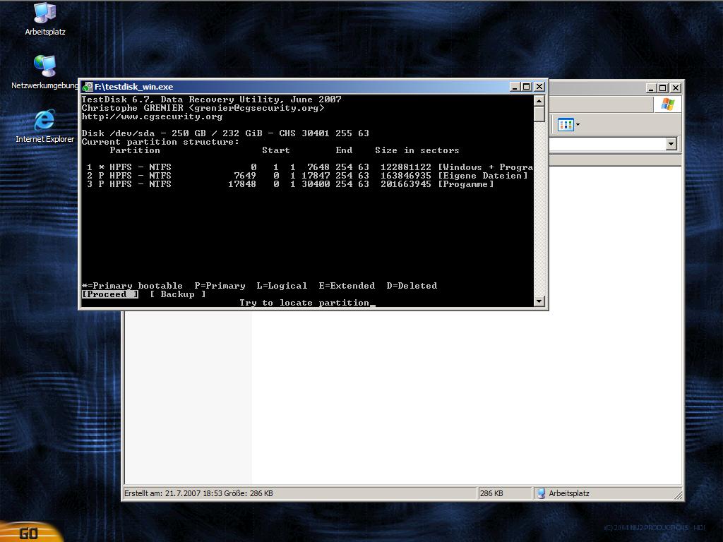

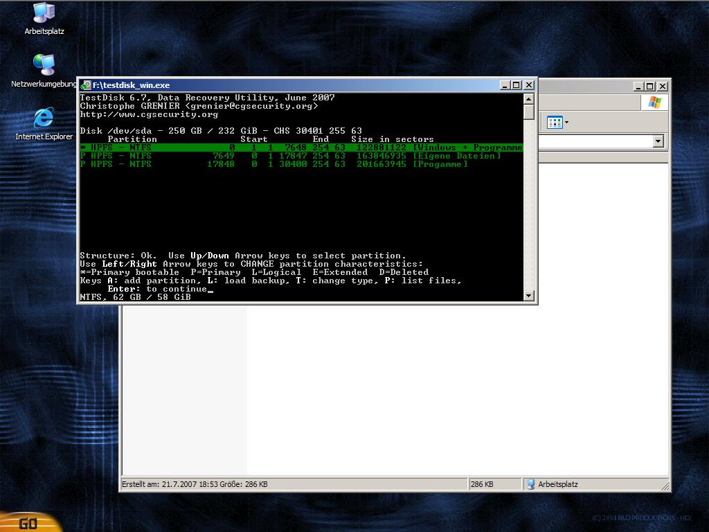

Hallo Fiona,
vielen Dank für die schnelle Hilfe. z.T. klappt es:
- 2 Partitionen kann ich entdecken; die scheinen auch vollständig zu sein
- Die Partition vom System kann ich nicht entdecken.
Soll ich daher weitersuchen oder soll ich hiermit was anfangen?
Was kann ich an dieser Stelle generell machen?`
DANKE! Dass Du mich schon wieder ein wenig Licht hast sehen!
Grüße aus Solingen.
Christoph

Bestätige mal mit Enter und gehe auf die tiefere Suche Search!.
Lasse die laufen und setze den screen.
Wenn der Bootsektor beschädigt ist, bei der ertsten Partition, wird die anhand des Backups vom Bootsktor in der tieferen Suche Search gesucht.
Teile es mit.

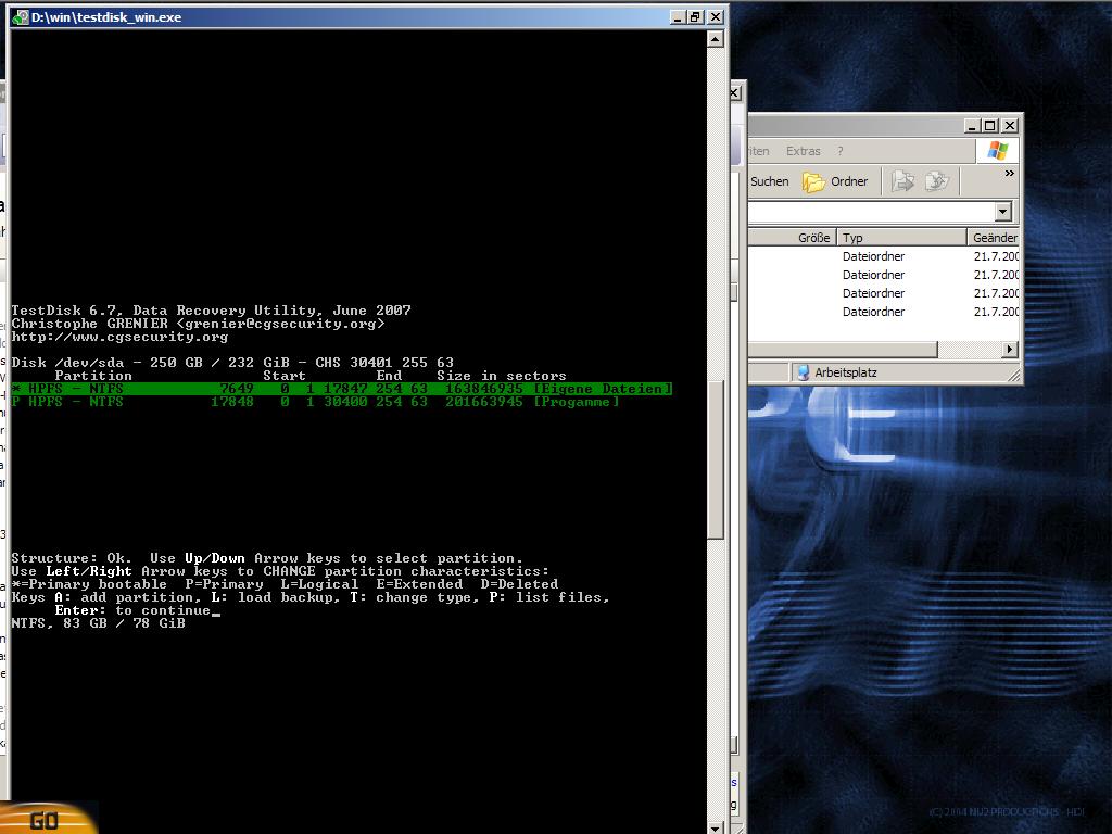

ICH SEHE NOCH MEHR LICHT!
Große Frau, was nun?!
(Ich komme mir schon doof vor, so dumm nur zu fragen: "Und dann? Und dann? Und dann?" Als könnte ich selbst nicht denken. Aber ich kann es nun mal nicht ;-)
Christoph

Update.
Ich habe mal alles so gemacht, wie Du es in anderen Beiträgen geschrieben hast:
___________________________________________________
Zitat Anfang:
* (Stern) ist für primär, aktiv und bootfähig und kannst du mit dem Links oder Rechtspfeil auf der Tastatur setzen. Wenn du von der nicht bootest, setze die auf nur P für primär.
Siehst du ganz links bei der Partition.
Bestätige mit Enter.
Gehe auf [Write].
Bestätige dort mit Enter, y und Ok.
Bei dir ist der Bootsektor defekt.
Daher erscheint dort ein Menü Boot.
Bestätige dort nur mit Backup BS.
Beende Testdisk und starte den Computer neu.
Wenn chkdsk bei Systemstart kommen will, beende chkdsk erstmal.
Geht innerhalb von 10 Sekunden durch beliebigen Tastendruck.
Zitat Ende Zitat Ende Zitat Ende Zitat Ende Zitat Ende Zitat Ende
Das klappte auch recht gut- Bis zum Start. Da hat er - statt Xp zu laden, nur oben links ein blinkendes "," gezeigt.
Shit habe ich da gedacht, haste wieder was falsch gemacht. Ich starte wieder mit WIN PE. da sehe ich doch glatt MEINE KOMPLETTE ORDNERSTRUKTUR. Mit allen Daten und und und ...
Das heißt, dass klappt.
Nur warum kann ich zum .... nicht Starten!?
Hat da einer eine Antwort?
Ade. Christoph

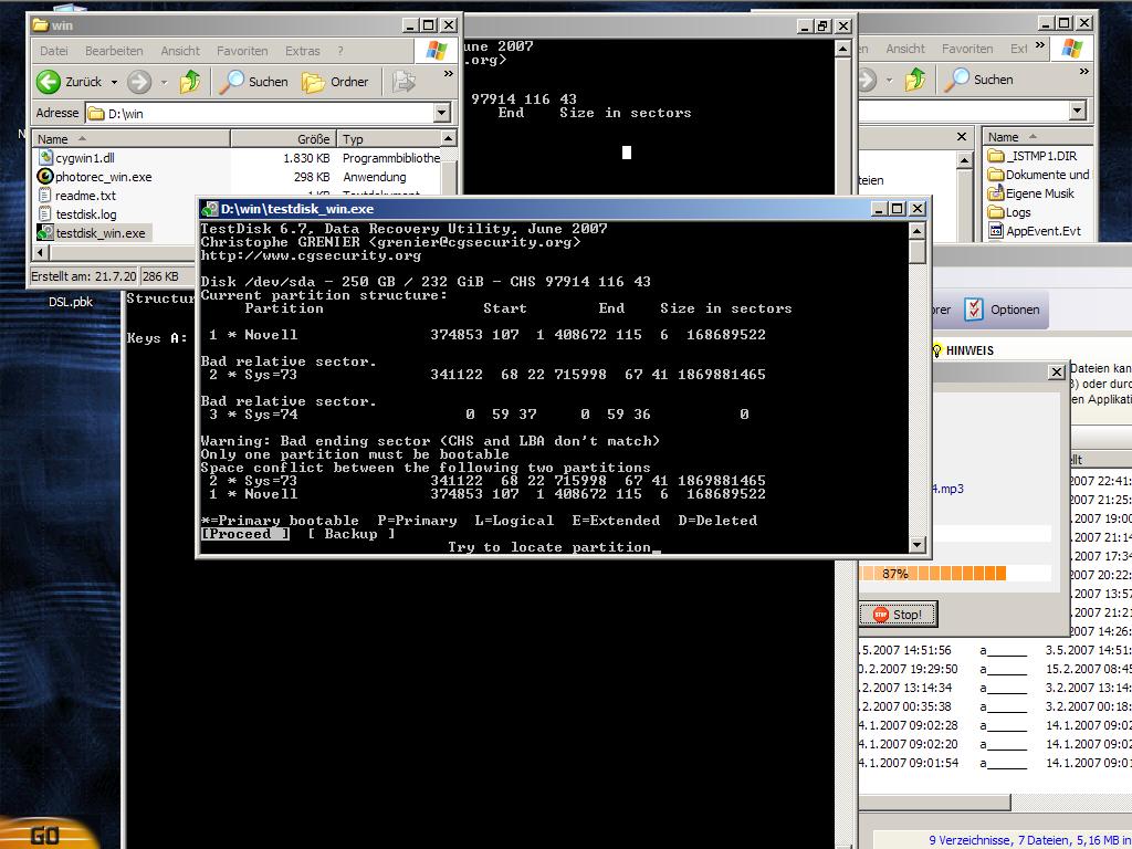

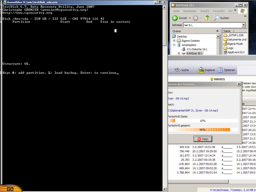

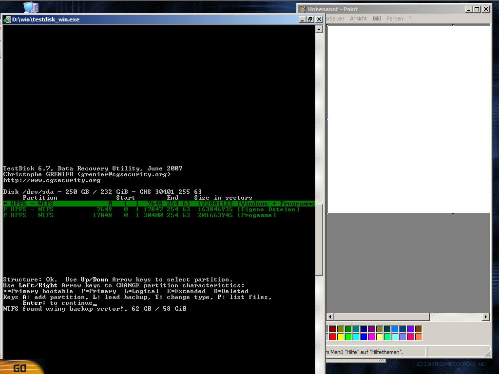

UPDATE UPDATE UPDATE UPDATE UPDATE UPDATE UPDATE UPDATE
Ich habe mal 2 Screenshots gemacht, die Probleme bestehen weiterhin.
Ich sage "write", der sagt, dann musst Du neustarten. ich schließe das Fenster unter PE.
Sage PE, dass neu gestartet werden soll ...
Und dann kommt nur das "SEMIKOLON" ...
*HEUL*! ! !
Habt Ihr eine Idee?

Die Partition war richtig gesetzt.
Kopiere mal alle wichtigen Daten in PE Builder auf einer anderen intakten Partition.
Ich weiß nicht, ob fixmbr oder fixboot aus PE Builder über eine Konsole möglich sind.
Mache ansonsten wenn du alle wichtigen Daten mal gesichert hast über Barts PE Builder;
chkdsk Laufwerk: /r
Teile es mit.
Viele Grüße
Fiona

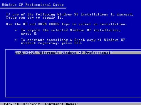

Wenn Du in die Reparatur-Console kommst (denn sonst könntest Du de etwa 30 Commands nicht absetzet) wird ein OS gefunden, den snst würde es ncht gehen.
Bei dem Menüpunkt zu einer neuen Installation kommt der unten angeführte Screen, da mußt Du R für reparieren wählen. Wenn der Screen nicht kommt passt die CD leider nicht zum System (unterschiedlicher Patchlevel: SP1, SP2 etc.). Dann würde nur noch eine per Slipstream aktualisierte CD (Anleitung hier auf CB) helfen können.
Ich hoffe Du kannst es lesen, ist leider kein sehr gutes PIC.

Aus einem PE heraus kann man aber ein Update des vorhandenen Systems vornehmen (XP CD einlegen und winnt.exe starten). Ferner geht ein winnt32 /cmdcons über eine Console (CMD.Exe) aus dem i386-Verzeichnis der CD, dies installiert die Recovery Console auf die Disk. Letzteres hat den Vorteil die Disk u.U. wieder bootbar zu machen.
@MUELI
HÄTTE ICH DOCH DIESEN BILDSCHIRM GEHABT! DANN HÄTTE ICH NICHT MEINEN ÄRGER GEHABT!
Genau mit dieser Option wollte ich die große Reparatur starten, doch ich bekomme zum Verrecken nicht diese PARTITION rein! Ich weiß auch nicht woran das liegt. Ich bekam sie aber auch nicht rein, als XP noch korrekt lief!
Also: Wenn ich auf INSTALLATIOn klicke, dann erscheint nur 170 GB, ob ich partitionieren will oder nicht.
Kann es daran liegen, dass ich alles auf einmal installiert hatte (vor 2 Jahren) und ich evtl. diese Installationsdaten nach dem Installieren habe Löschen lassen?
Ich weiß es nicht!
@Fiona:
Ich versuche das nun mal so zu machen, wie Du das gesagt hast.
Wenn er mit der Frage nach einer Partitionierung kommt, wird eine vorhandenen Installation nicht erkannt, dann ist sicher der weg, den Fiona beschrieben (kopieren der wichtigen daten) hat sicherer / besser.
Die Recovery-Console geht auch nur wenn eine Installation gefunden wird.
