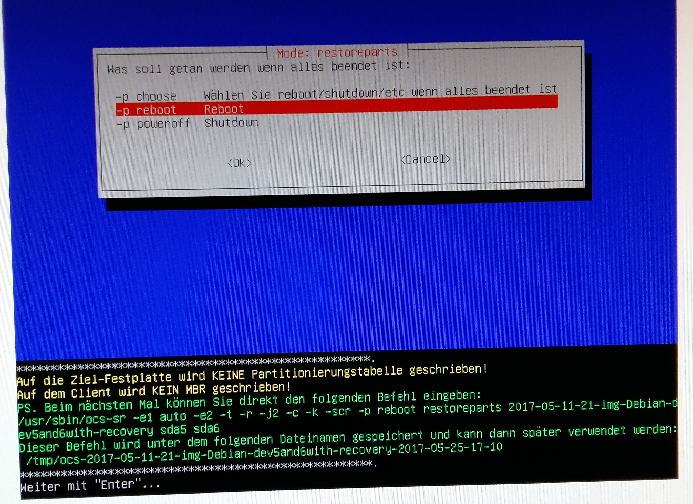

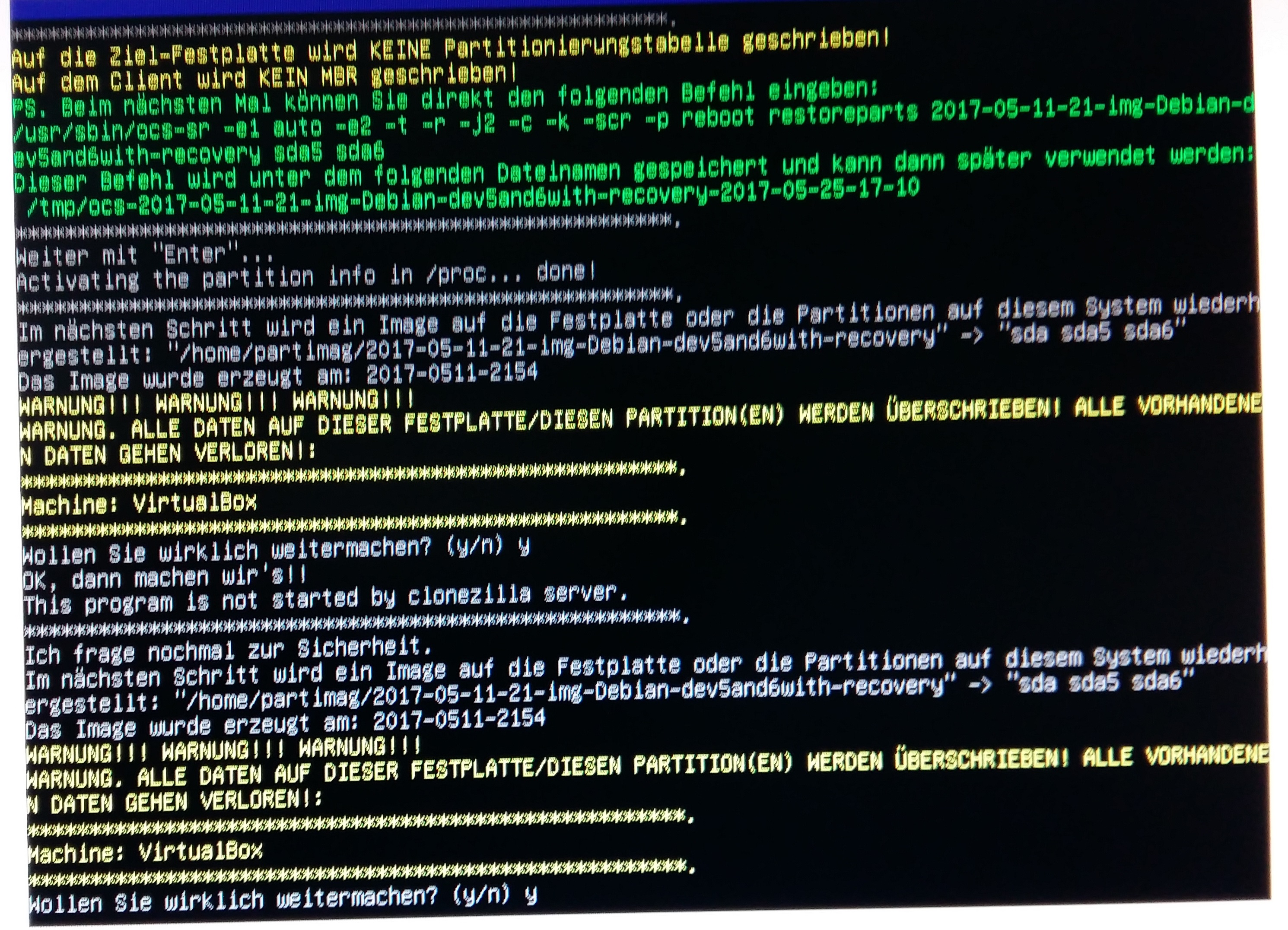

Ich habe mir von meiner physikalischen HDD mit Linux Debian drauf ein Image mit ClonerZilla erstellt, mit dem Ziel wie in der Anleitung beschrieben, danach ein Restore der Sicherung auf eine VM-HDD zu machen. Nun leider klappte das so nicht wie in der Anleitung beschrieben. Was mache ich falsch? Laut CloneZilla ist das Image funktionsfähig siehe Bild 1.
Bild 1: 1_2.jpg

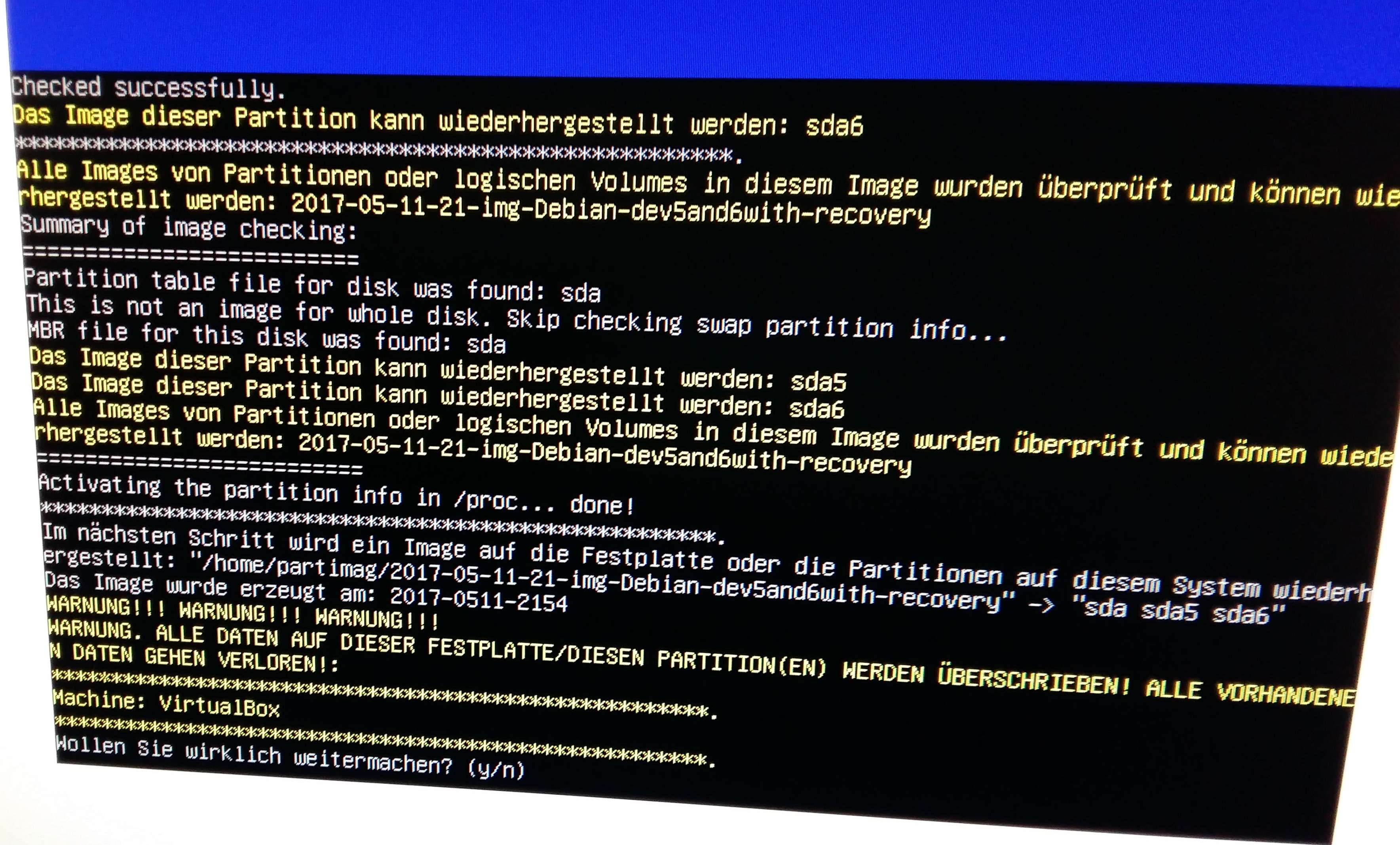

Ich habe da einige Fotos gemacht ab Bild 2-6 wo die Fehlermeldung zu sehen ist. die erscheint und wie ich vorgehe. In den Fotos ist auch zu sehen, dass beide HDDs gemountet sind siehe Bild 2, einmal die 2 TB HDD mit dem Image, danach die VM-HDD mit 25 GB.
Bild 2: 2.png

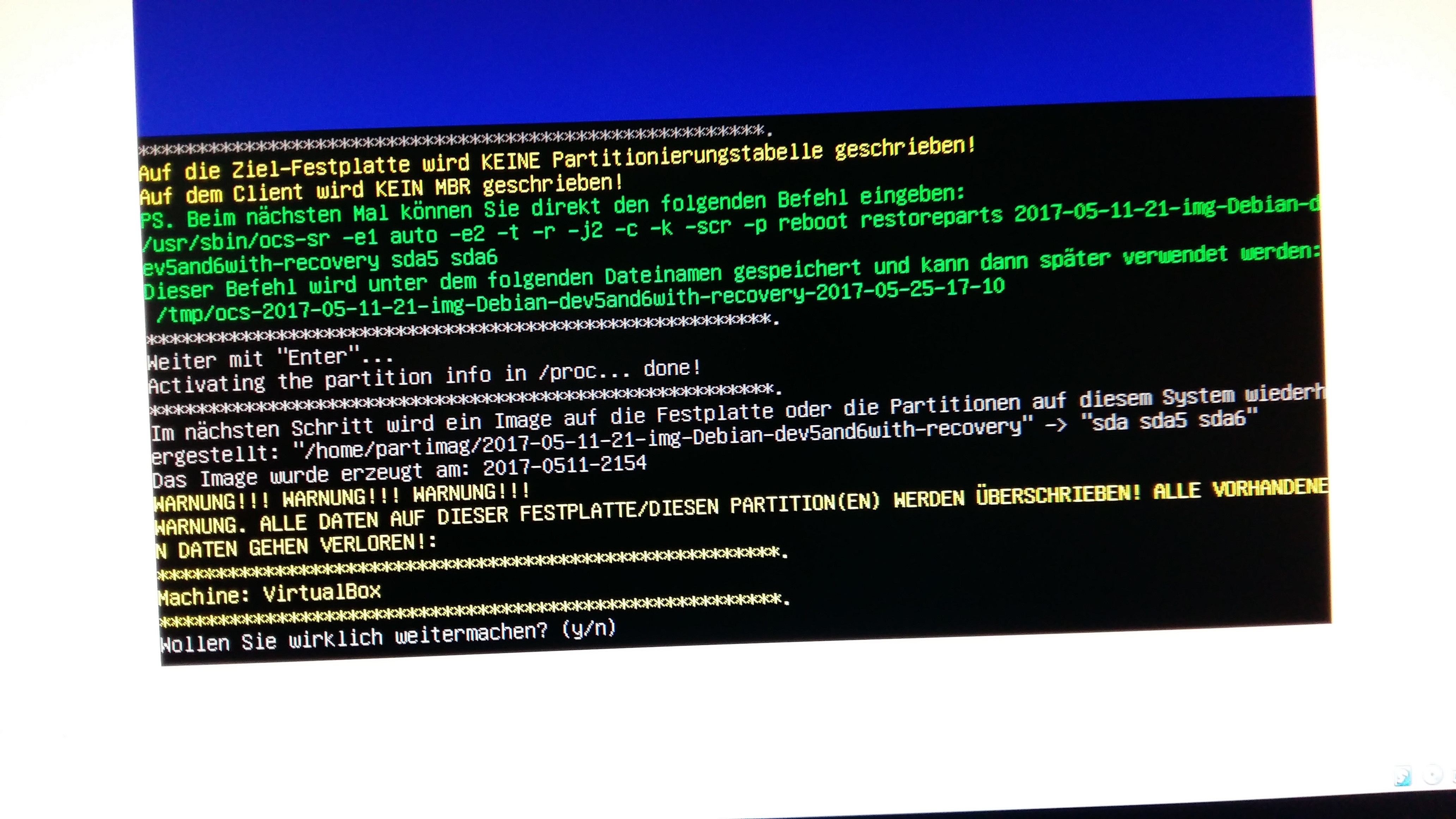

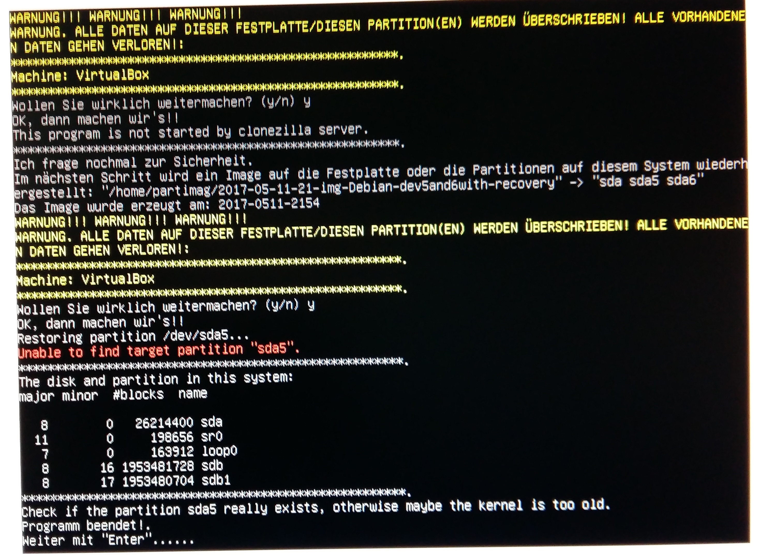

Ab Bild 3-6 meine Vorgehensweise mit Fehlermeldung bei Bild 6.
Bild 3: 3_.jpg

Bild 6: 6_.jpg

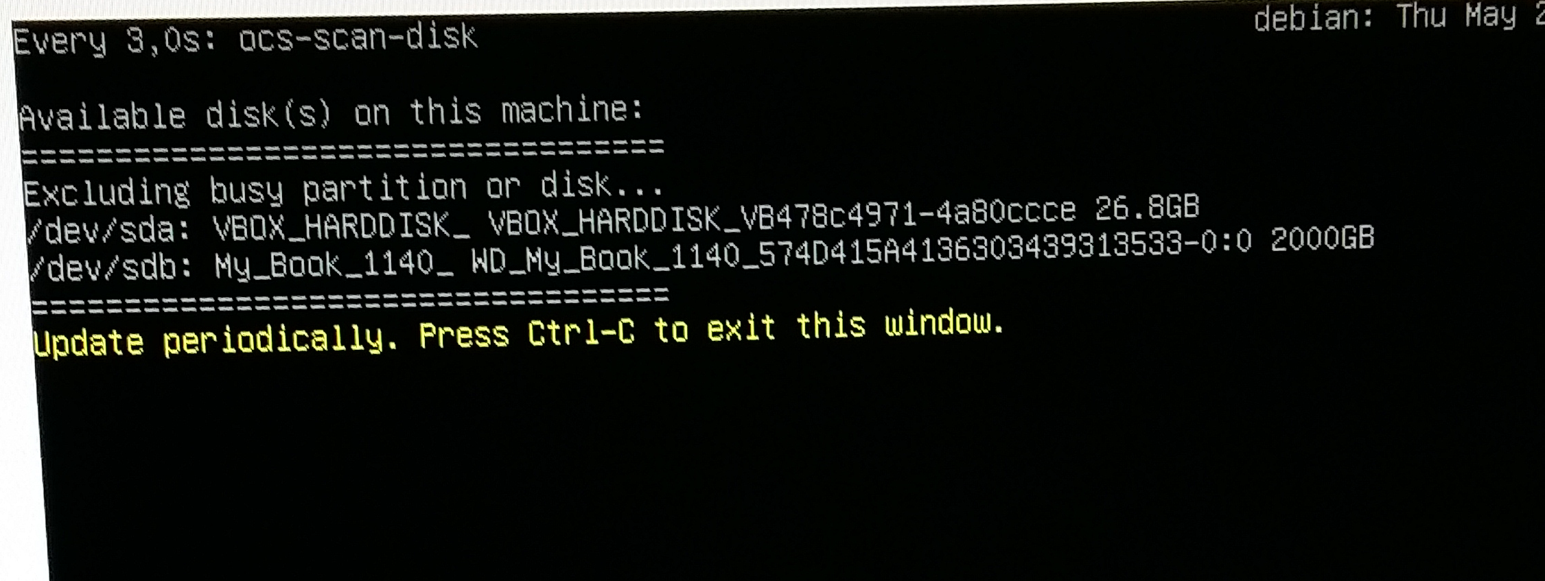

Virtualisierungs Tools welche ich genommen habe: HyperV von Microsoft jedoch hats damit nicht geklappt (Sicherungs-HDD konnte nicht richtig gemountet werden), mit VirtualBox hats besser funktioniert, es kam jedoch zu dieser untenstehenden Fehlermeldungen. Hoffe ihr habt alle Infos...
Weshalb die rote Meldung bei Bild 6? Es stand doch die Wiederherstellung kann durchgeführt werden? Muss ich erst einmal die virtuelle HDD partitionieren? Eigentlich erstellt doch CloneZilla die Partitionen auf der HDD oder?

Steht mehrfach da: das Recovery erstellt KEINE Partitionen. Auf der sda ist aber auch keine Partition. Also starte fdisk und erzeuge ne sda5 und ne sda6 so wie sie auf dem Original existiert haben.
Hättest wahrscheinlich nicht sda5+sda6 sichern sollen sondern einfach sda. Dann wäre es wohl gegangen.

Die Software bekommt das sehrwohl hin, wenn man sie denn richtig bedient. Du hättest anstatt die Partitionen zu sichern, die ganze Disk sichern sollen, dann wird auch die Partitionstabelle gesichert.

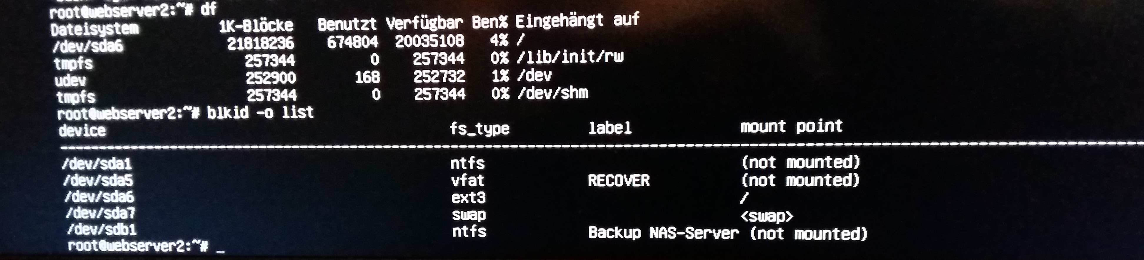

Wie finde ich den heraus wie gross die Orginal Partition war? Ich habe noch ein Photo gefunden welches die Grösse von SDA6 anzeigt jedoch aber nicht die Grösse von SDA5. Kann ich aus dem die "Benutzt + Verfügbar" zusammen zählen danach habe ich die Grösse der Partition?
Das sind bytes oder da nichts steht... Wie sehe ich die grösse von SDA5, so wichtig ist diese Recovery Partition ja auch nicht im Notfall?...

Dann ist CloneZilla für dein Vorhaben schlicht das falsche Tool. Wenn du nur die Partition sicherst, kannst du die nur auf der Quellfestplatte ohne Anpassungen wiederherstellen, oder du hast halt viel Bastelarbeit.

Nein das geht nicht. Du hast nur den Partitionsinhalt gesichert. Die Partitionsgröße steht in der Partitionstabelle und die fehlt dir. Du wirst aber doch wissen, ob die Partitions nun beispielsweise 50 oder 500 GB groß war? Wie gesagt, die neue Partition muss nur größer als die Quellpartition sein.
Mit gparted kannst du übrigens die Partitionierung der alten Festplatte auslesen, auch wenn diese nicht mehr bootet. Das ist das tolle an Live-Systemen. :) Vorausgesetzt natürlich, die Festplatte wird überhaupt noch erkannt und die Partitionen sind nicht gelöscht worden.

pharma90 schrieb:
Jedoch verstehe ich nicht genau ob die Benutzt und Gesamt Spalte in bits oder byts ist damit ich die HDD dann entsprechend dieser Grösse einstellen kann.
Schau in die erste Spalte, da steht die Größe in 1K-Blöcken. Kommt ca. 21GB hin?

Bei deiner Methode fehlen dir alle Partitionsinformationen und auch der Bootsektor. Das Ergebnis ist ein nicht bootfähiges System.
Ich Quote mich mal selbst, damit du es nicht übersiehst. Die Partition allein hilf dir nicht. Dir fehlt immer noch der Bootsektor...

Der MBR liegt in den ersten 512 Byte der Fesplatte (der fehlt dir schon einmal). Der Bootloader liegt vermutlich in der Recovery-Partition (fehlt dir auch). Das ist beides aber reichlich egal, solange du nur an die Datenpartition willst. Einfachster Weg:
1. Neue Linux-Distri in VM installieren
2. Ausreichend große Partition /dev/sda6 erstellen
3. Clonezilla starten und Partition /dev/sda6 wiederherstellen
