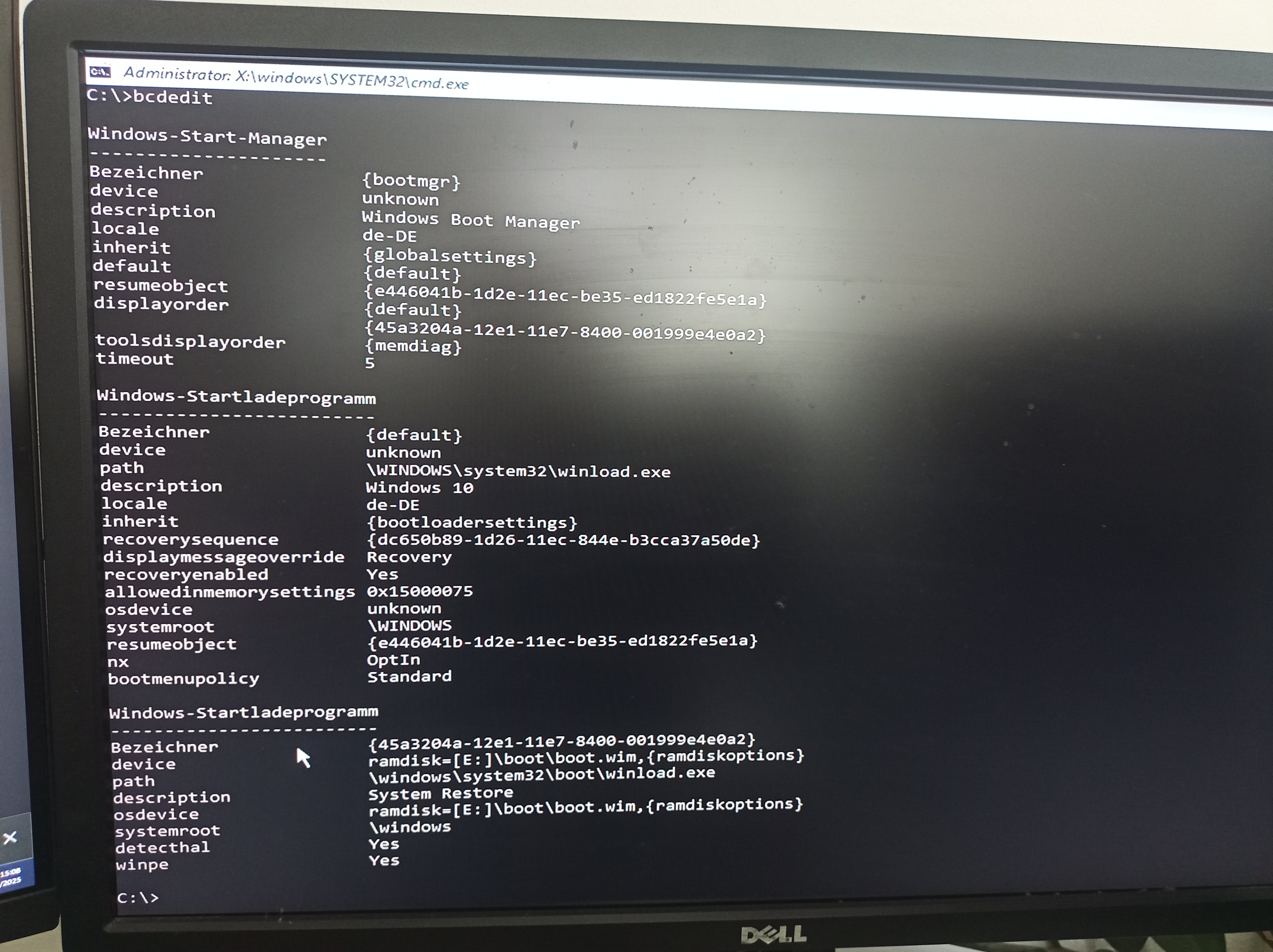

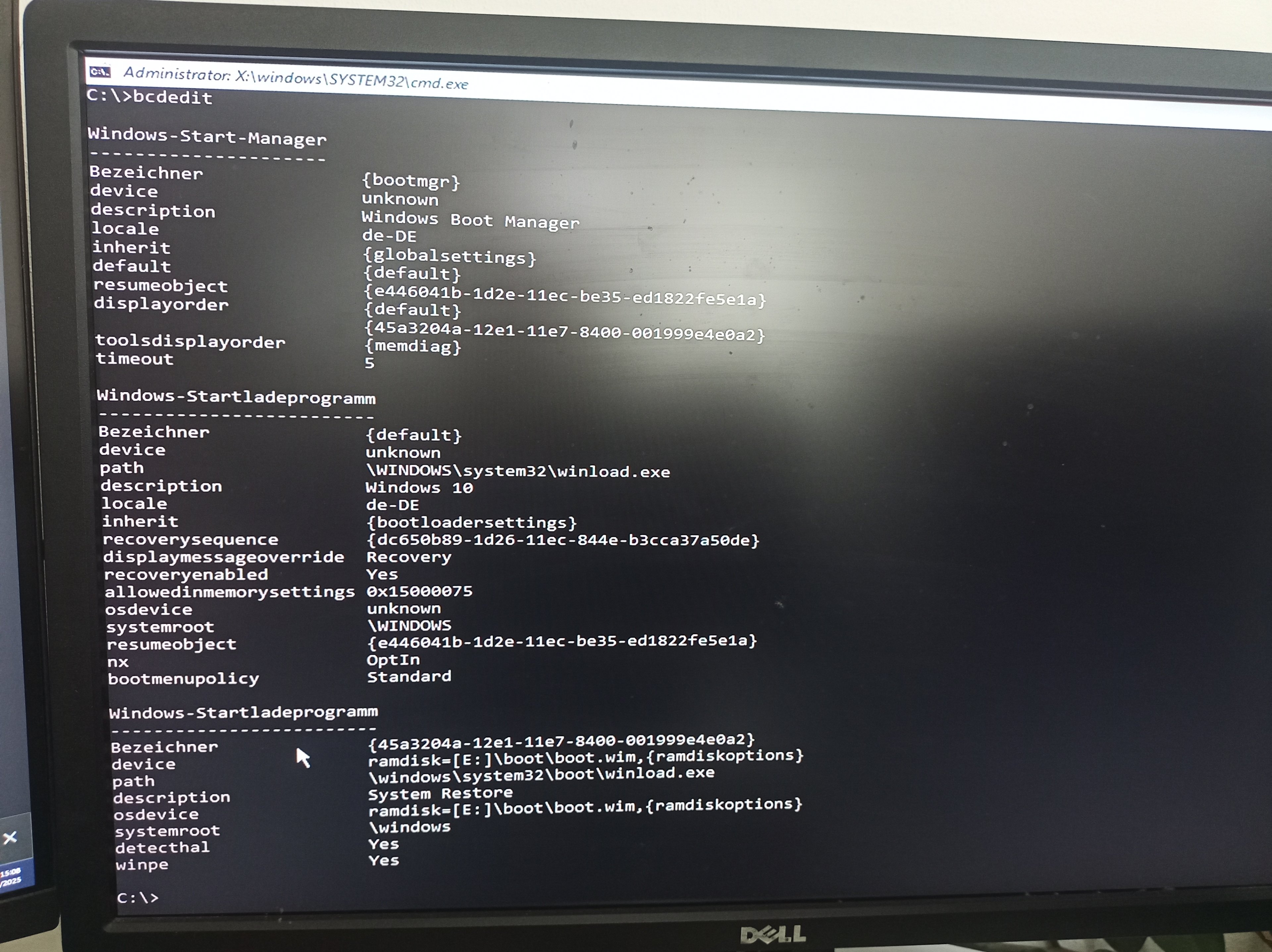

@Baltimore @BmwM3Michi
Hier die Ausgabe zu bcdedit auf der HDD.
Das System neu aufzusetzen wäre meine letzte Option. Da steckt sehr viel konfig arbeit drinn und auch Programme, von denen ich nicht weiss ob die Installationsmedien überhaupt im Haus sind. (Uni PC)
Wenns anders ginge wäre ich längst fertig, das ist mir schon auch bewusst.
die RAMdisk gehört da vermutlich nicht rein. Mal sehen, was @Baltimore dazu sagt, er kennt sich da wirklich gut aus.
Reaktionen: Ned Flanders

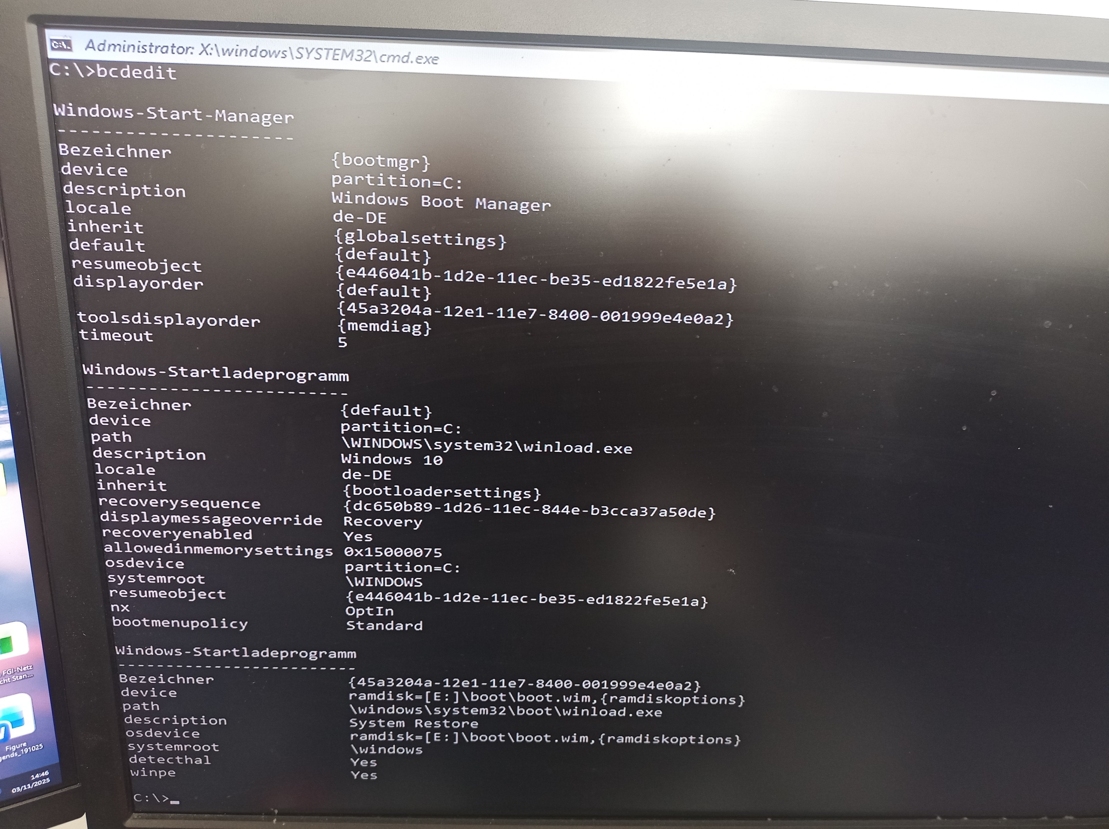

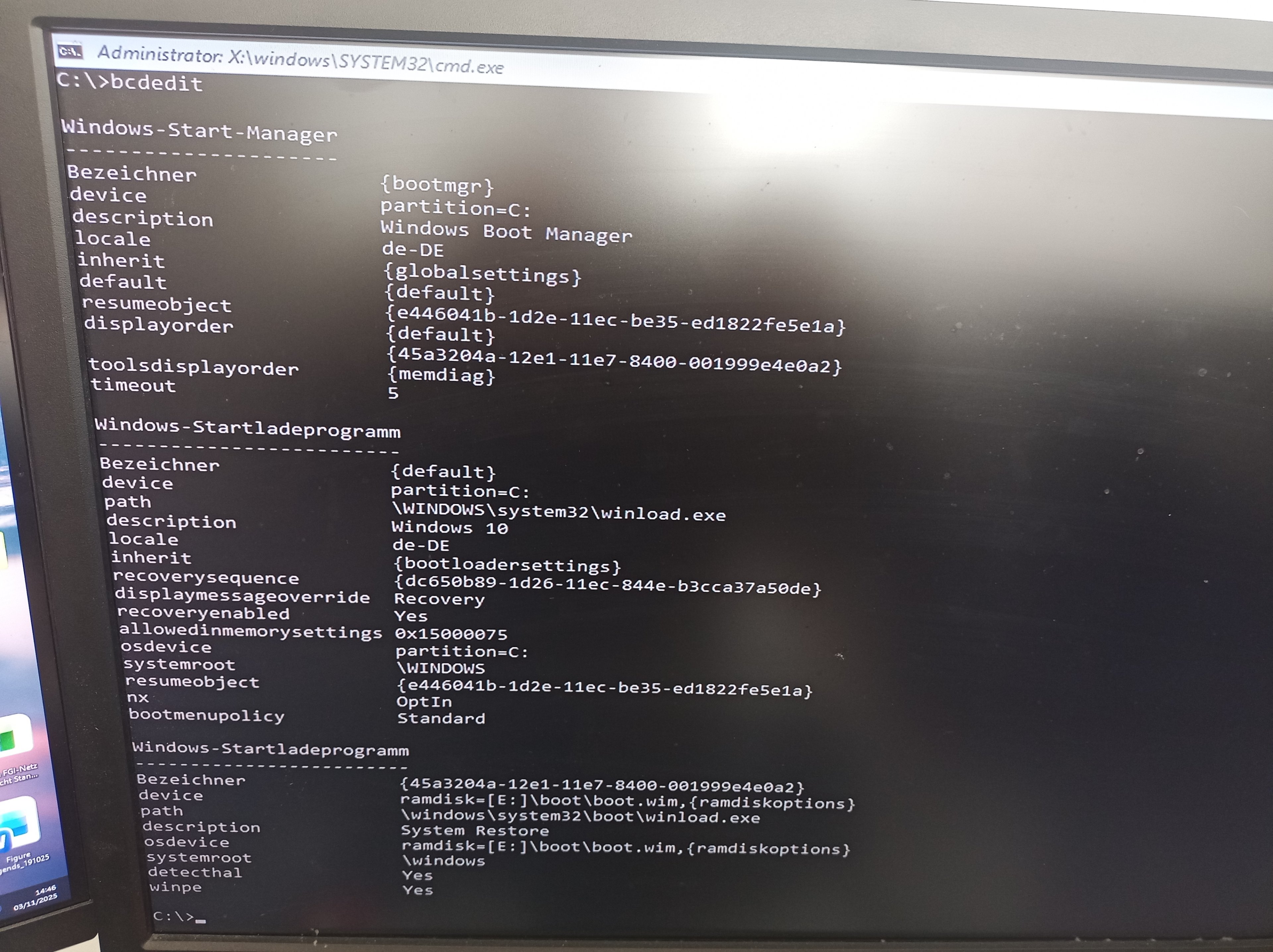

ich schau solange mal in die bcd der SSD und ergänze die hier auch.
EDIT: Hier die Ausgabe zu bcdedit für die SSD. imho identisch bis auf die Angaben zum device und osdevice die hier unknown sind. Schätze deswegen bootet er von der SSD auch garnicht.

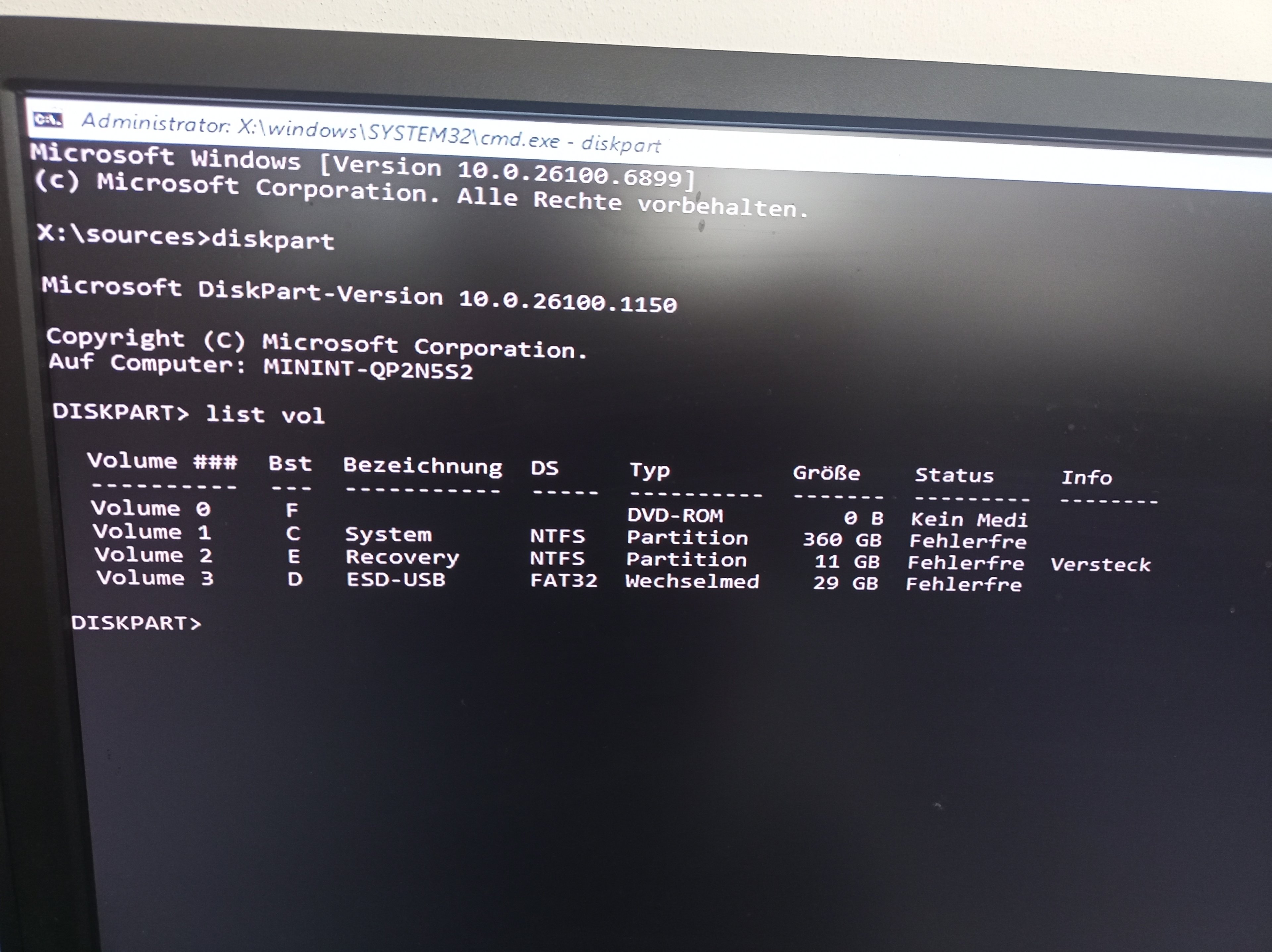

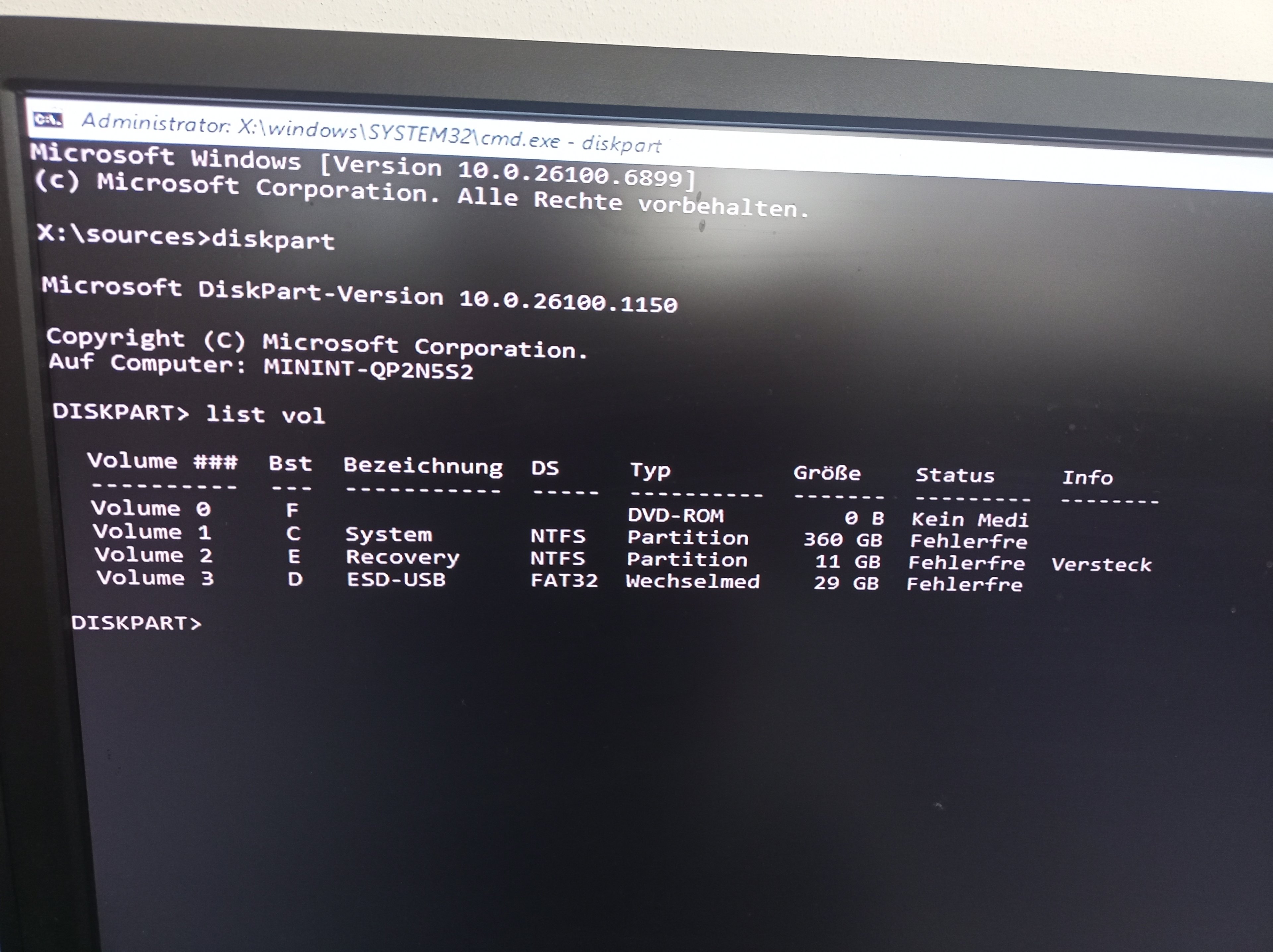

Das ist ein MBR Datenträger und vermutlich nicht auf "ACTIVE" gesetzt.
Diskpart
list vol
exit
Was es mit dem "System Restore" und der dazugehörigen boot.wim auf sich hat müsstest du aber wissen.
Es ist nicht die Wiederherstellungspartition
