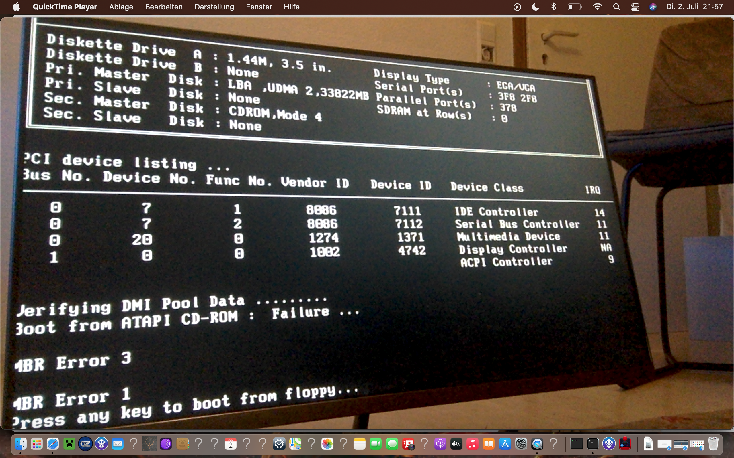

ich habe nicht sonderlich viel Ahnung was Pcs angeht habe aber trotzdem den versuch gestartet einen alten pc von Fujitsu aus dem jahr 1998
wieder in Ordnung zubringen. leider bootet er nicht vorauf ich eine windows 98 disk gebrannt habe und versuchte es damit was leider auch nicht funktionierte das habe ich dann nochmal mit einer anderen installation versucht was wieder fehlschlug....Dabei taucht der Fehler Mbr 1 und 3 auf kann mir jemand weiterhelfen?

Ganz klar. Motherboard Batterie. Die würde ich als erstes mal wechseln.
Ansonsten wenn das nicht hilft, hier mal Schauen:
https://www.diskpart.com/de/articles/mbr-fehler.html
Er findet aber ganz klar die Festplatte / Festplatten nicht mehr. Und das weist stark darauf hin, daß das Bios die Werte nicht mehr vorrätig hält.
Du kannst aber mal ins Bios gehen und dort die Platte Neu Suchen bzw. eingeben lassen. Dann solltest du Booten können.

Klar findet der noch die Platte oder was ist der Primary Master? Heisst aber nicht, dass damit alles in Ordnung sein muss.
Was genau hast du mit den Windows 98 CDs gemacht? Konntest du installieren?

Gib mal "fdisk /mbr" ein. Dann wird ein neuer Standard Master-Bootblock auf die Platte geschrieben. Es liest sich für mich, wie wenn möglicherweise ein Bootblock-Virus im Spiel ist.
Oder eben die Batterie nicht mehr gut ist. Aber dann sollte normal eine Meldung erscheinen, daß man ins Bios gehen soll. Das ist aber nicht der Fall, zumindest bei dem Shot den du aufzeigst nicht.
Schreib mit dem Befehl den ich o. a. dargelegt habe den Bootblock nochmal Neu und schau, wie es dann ist.

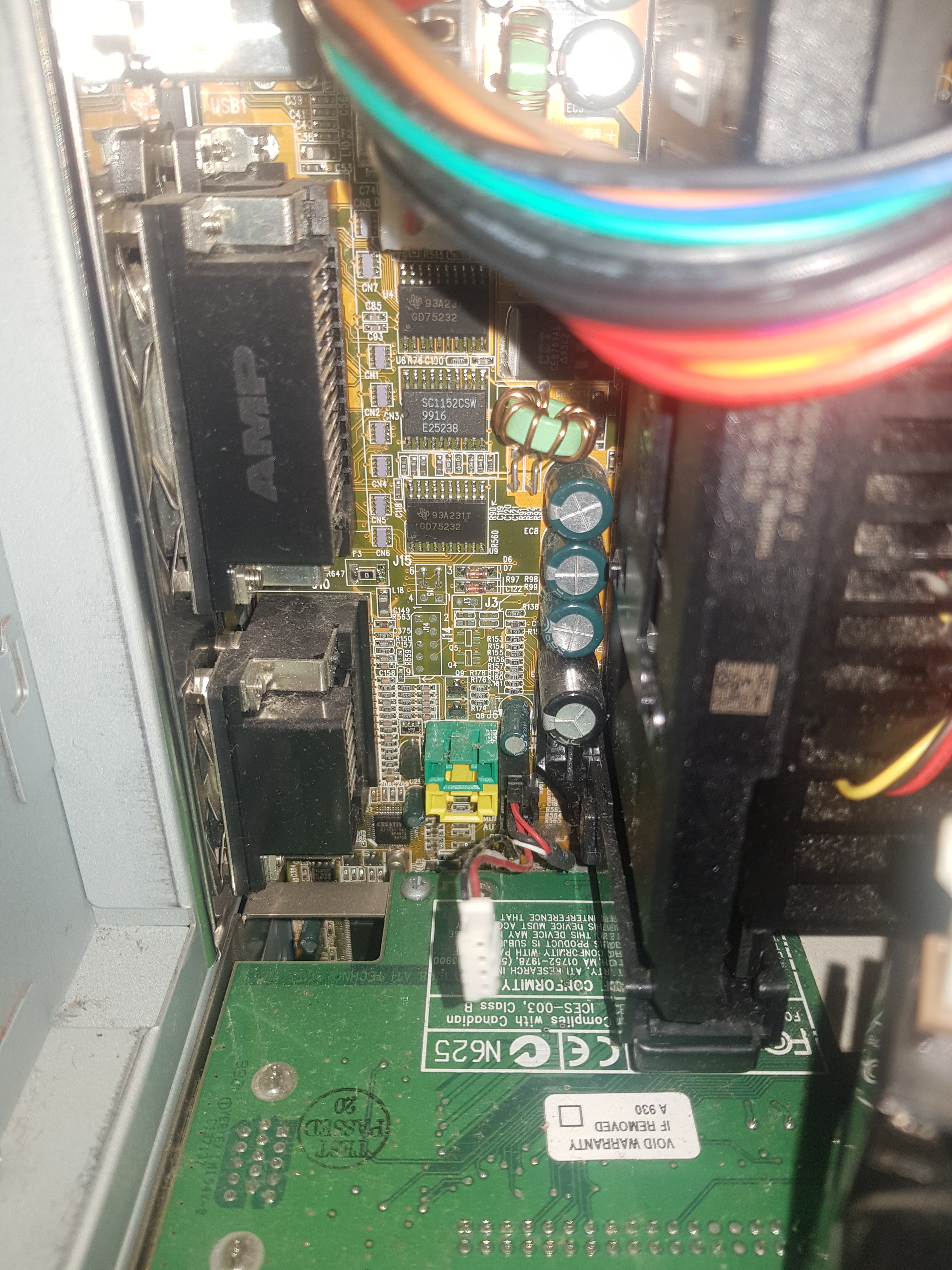

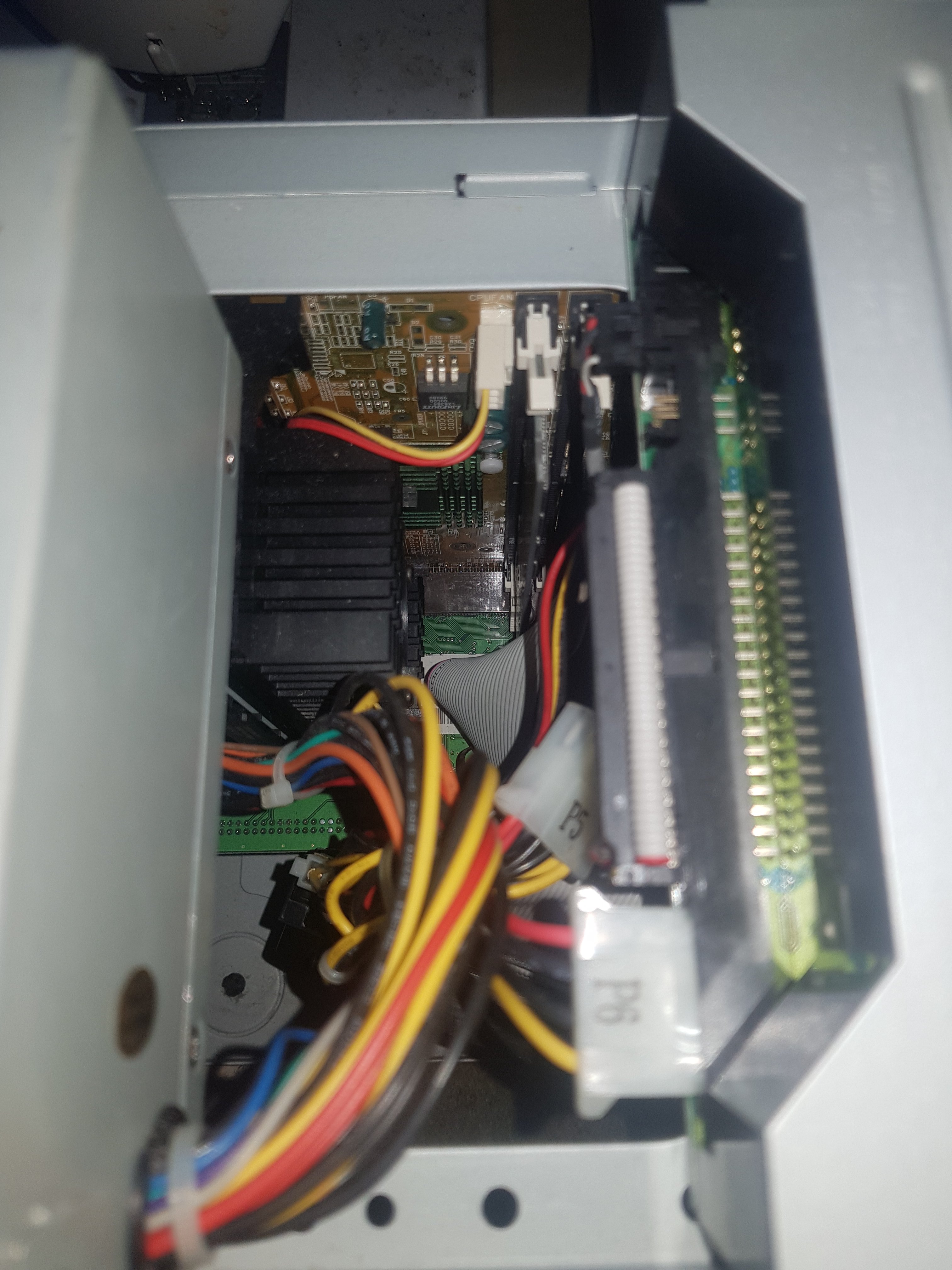

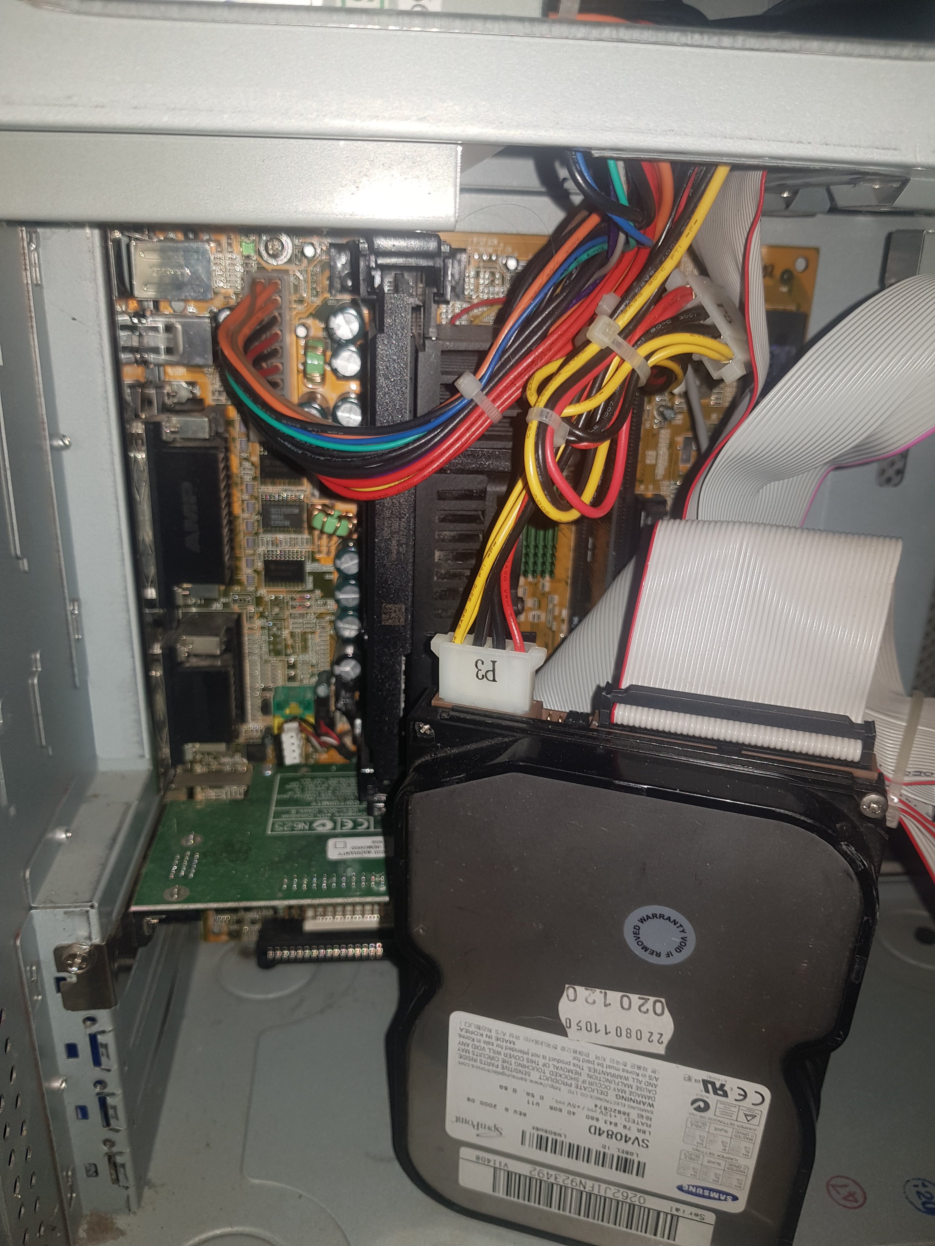

@Luxmanl525 das Innenleben dieses Gerätes ist tatsächlich recht interessant weiss aber nicht welches Kabel eingesteckt gehört und welches nicht die Festplatte hängt auch nur lose rum die windows 98 cd habe ich mit dem festplattendienstprogramm gebrannt vielleicht war das auch der Fehler...?

Ist es nicht eher suboptimal die HDD so zu betreiben, also hochkant nach unten?
Bin mir da nicht so sicher.

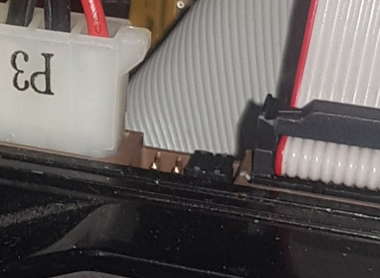

Kann mich nicht mehr ganz erinnern, wie das war. Aber sind die Jumper richtig gesetzt, falls das die Systemplatte sein soll? Was sagt die Beschreibung zur HDD?

Primary Master Disk: LBA, UDMA 2,33822MB.
Freunde dich mit dem Gedanken an, dass der IDE Controller vielleicht keine Lust auf ne 40G Platte hat. Oder die ist Fisch. 2,33822MB ist auf jeden Fall Gülle. Weiteres findest du im Handbuch zum unbekannten Mainboard ;)
@dauerbrutzler falls es das ist, die Platten hatten damals kompatibilitätsmodus mit jumper, das die anders erkannt wurden.
Mal daran denken, das englische Zahlen per Punkt getrennt werden und nicht per Komma..
Es ist daher UDMA 2 und 33822 MB gemeint

Oh, da hast du natürlich Recht. Gekonnt geschielt.
Aber 33G passen irgendwie trotzdem nicht zur 40G Platte. Da sollten eher so 38G rum angezeigt werden.
Doch wenn om jumper ein Kompatibilitätsmodus gewählt curde schon. 32 gb war damals ein Limit. Kann sein das der pc nicht mehr leden kann wwgen dem bios

Also, alles was du tun musst, ist von einem bootbaren Medium starten. Ganz offensichtlich hat die verbaute Festplatte keinen bootbaren Sektor mehr, vermutlich weil sie mal formatiert wurde oder evtl. auch defekt sein könnte.
Im BIOS stellst du die Bootreihenfolge ein, da hat sich bis heute eigentlich nichts grundlegendes dran verändert.
Welche Bootmedien hast du denn? Windows 98 war ab einer gewissen Revision schon von CD aus bootbar (selbst gebastelt bekommt man auch Windows 95 CDs problemlos bootbar). Wenn du aber keine solche bootbare CD hast, dann benötigst du entsprechend eine bzw. alternativ eine Bootdiskette. Und wie gesagt, im BIOS muss die Bootreihenfolge entsprechend eingestellt werden.
Its that simple! Vergiss alle anderen "Tipps" hier, du brauchst dafür weder etwas an der Festplatte rumjumpern (die wird nämlich richtig erkannt) und auch die BIOS-Batterie muss dafür nicht getauscht werden (das hilft aber ungemein, wenn die im BIOS eingestellten Werte nicht bei jedem Start neu getroffen werden sollen :D ).
