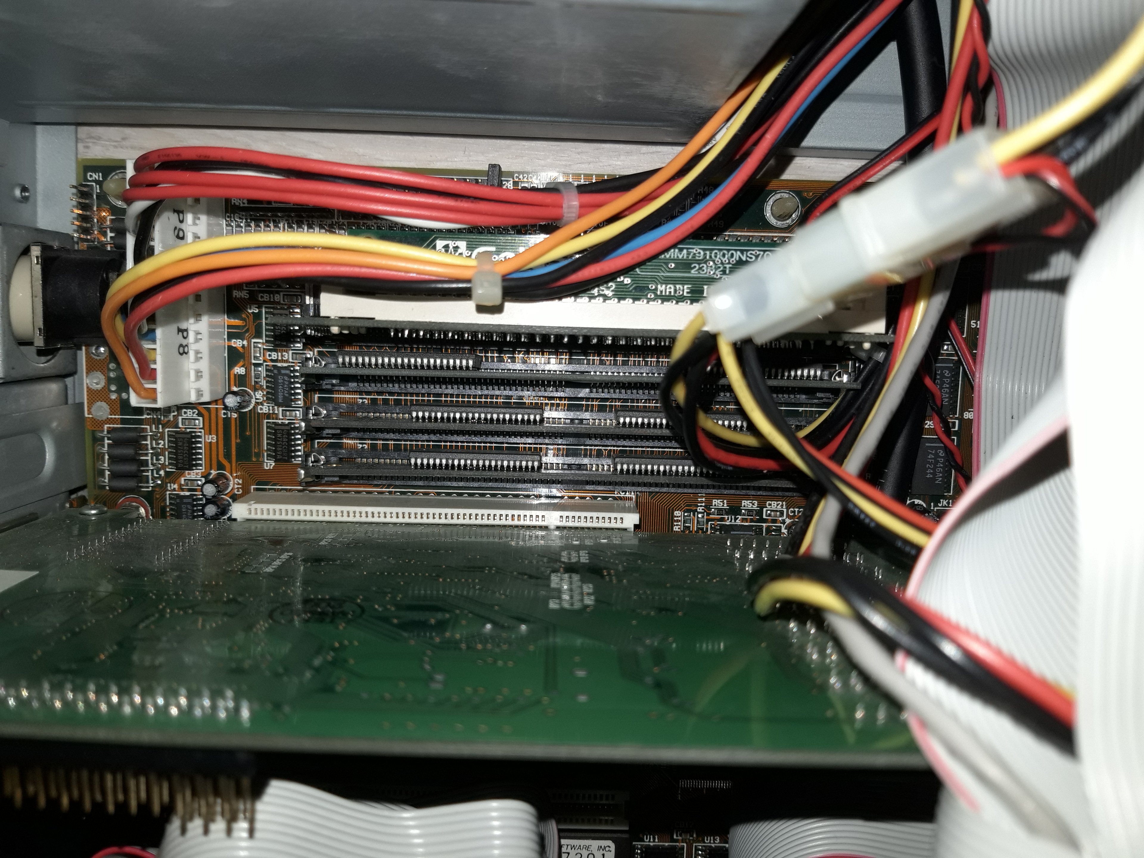

rg88 schrieb:Deshalb ist der FastCheck vom RAM nicht mehr aktiv und er wird eben dreimal durchlaufen, was dem Default entspricht.
danach sollte es aber weitergehen mit der Laufwerkserkennung - aber so wie der TE es sagt, tut es das nicht
rg88 schrieb:Batterie tauschen ->
wenn das geht
es könnte aber eine Knopfzelle sein auf dem 2. Bild in #17

ich habe eine nagelneue CR2032 Batterie eingebaut und die Boot-Reihenfolge auf C, A angepasst. Leider beides ohne Erfolg. Geht immer noch nur bis 16.384 K und das wars dann.
Hat jemand noch eine Idee?
Danke
Danke

den Ram-test konnte man bei allen alten Mühlen die ich so besessen habe mit drücken der ESC taste abbrechen, passiert dann irgendwas?
Wenn nicht, würde ich von einem kaputten oder nicht richtig steckenden IDE Kabel ausgehen, die haben solche faxen verursacht. Hast du mal alle Laufwerke abgezogen und geschaut ob die Kiste dann mit dem zu erwartenden "No Boot Device found" antwortet?

Ide versuche ich gleich. Abbruch mit ESC klappt nicht. Was bedeutet das?

Nein, alle 3 IDE-Kabel abgezogen und trotzdem geht der Memorytest 5x durch, dann geht's nicht weiter.
Hatte ich gestern schon versucht, aber mit der alten CR2032 Batterie. Geht aber auch mit der neuen nicht anders.
