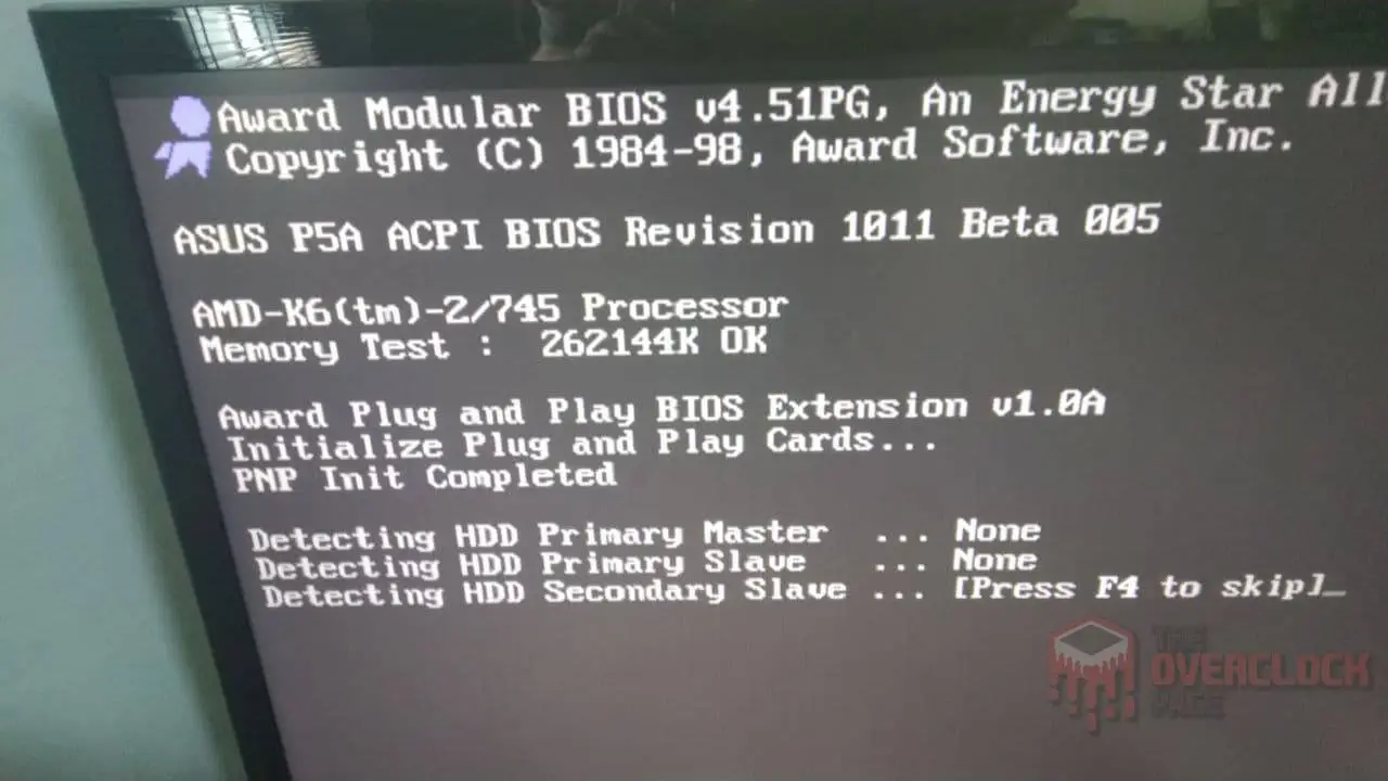

Werden denn die Geräte noch aufgelistet so wie hier:
Dort wo NONE steht sollte eben das CD-Rom/Disketten LW oder die HDD Stehen.

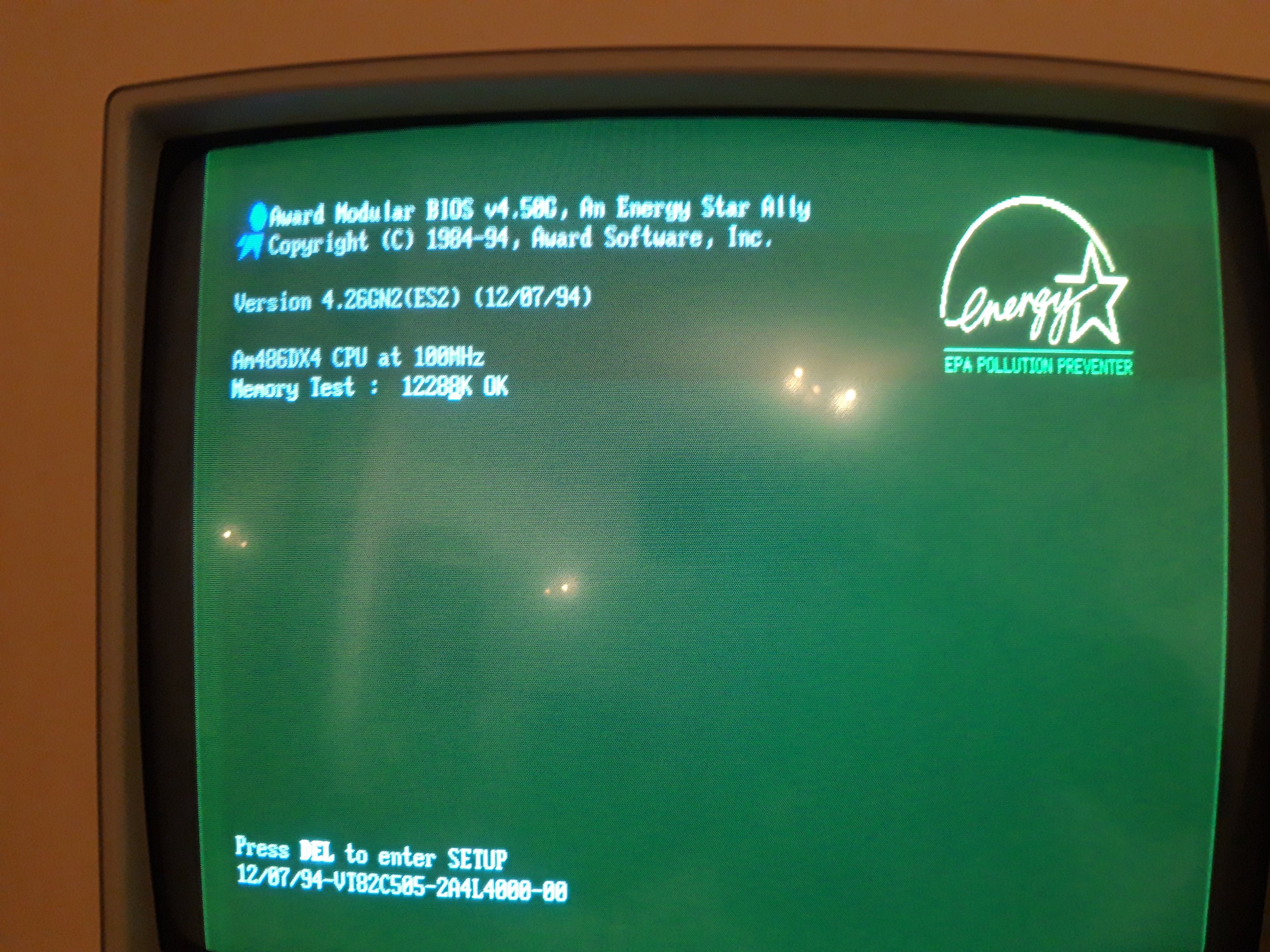

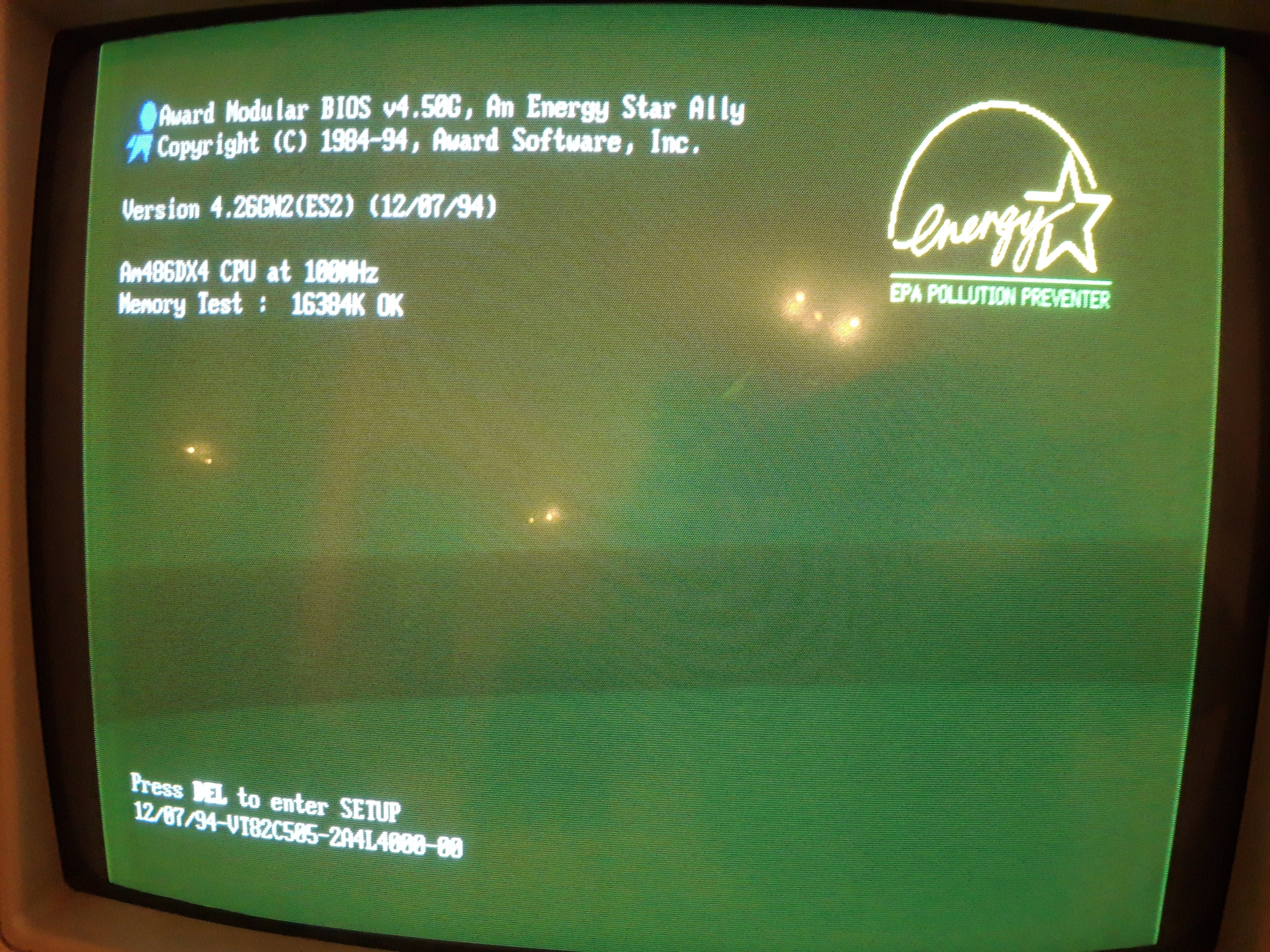

Normalerweise lief der Memorytest 1x, dann wurden die Laufwerke erkannt. Aber seit Kurzem läuft er mehrmals bis 16.384 K und das wars dann.

kommt nach diesem Bild überhaupt keine weitere Meldung auf dem Bildschirm?

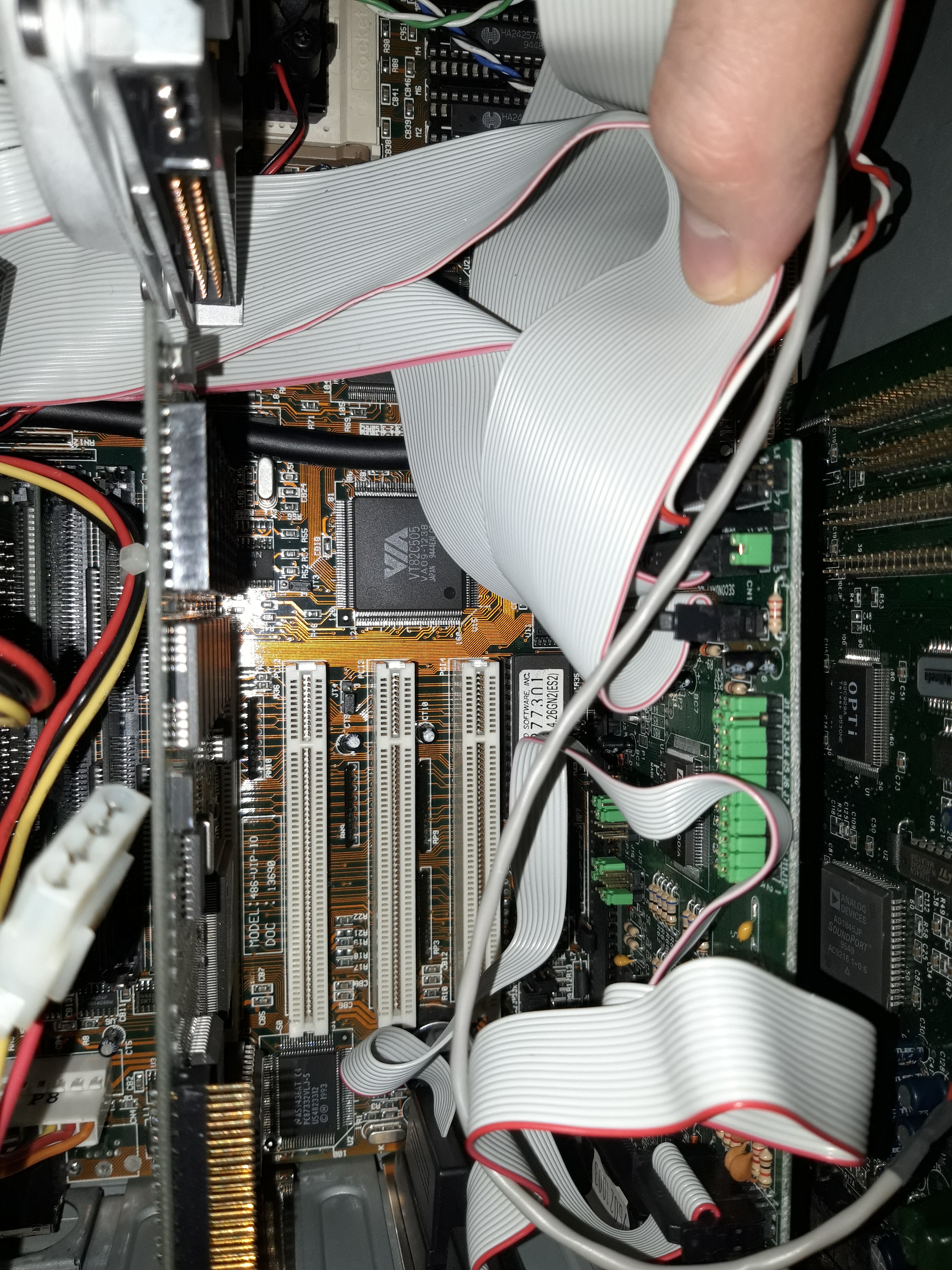

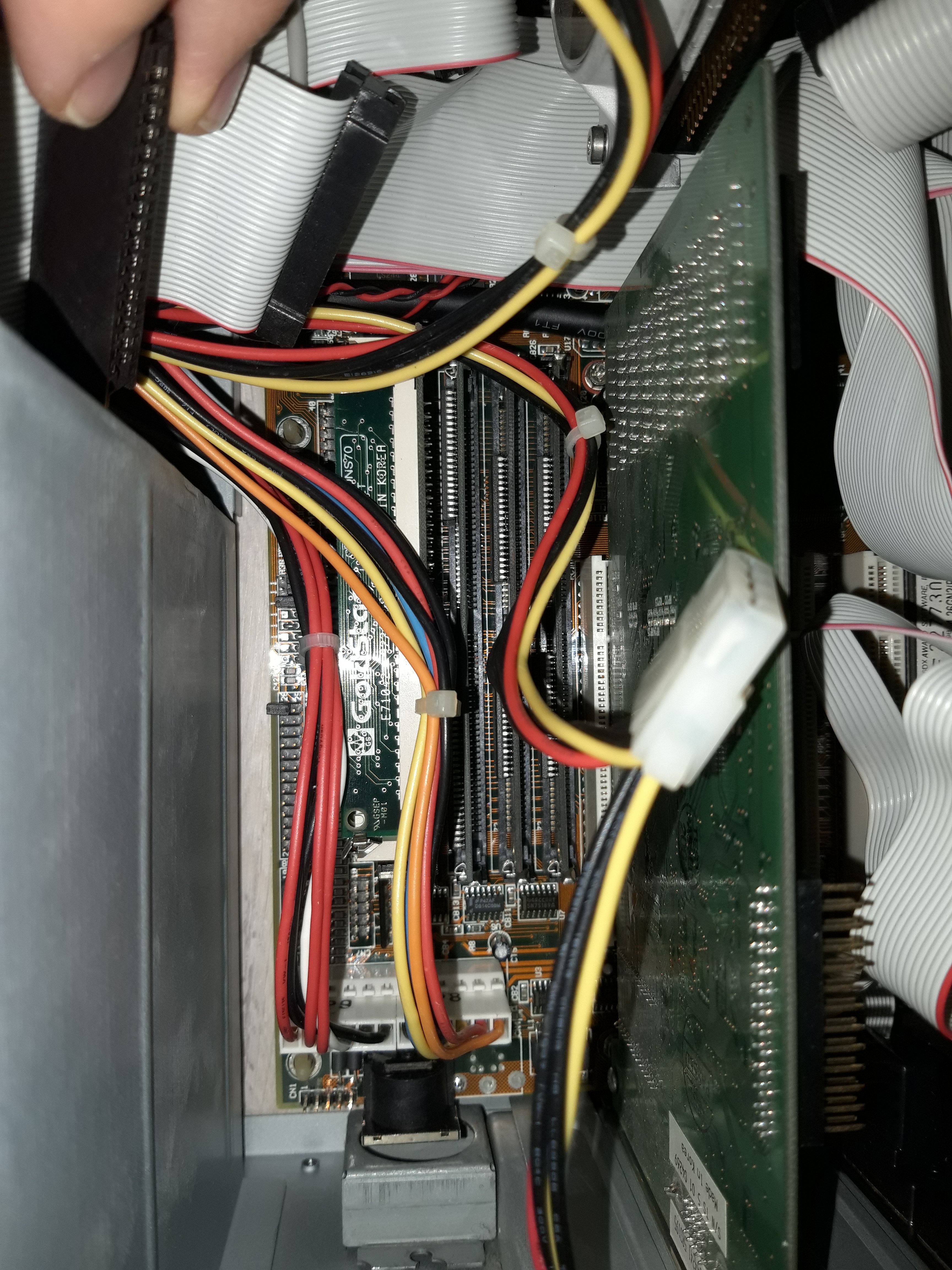

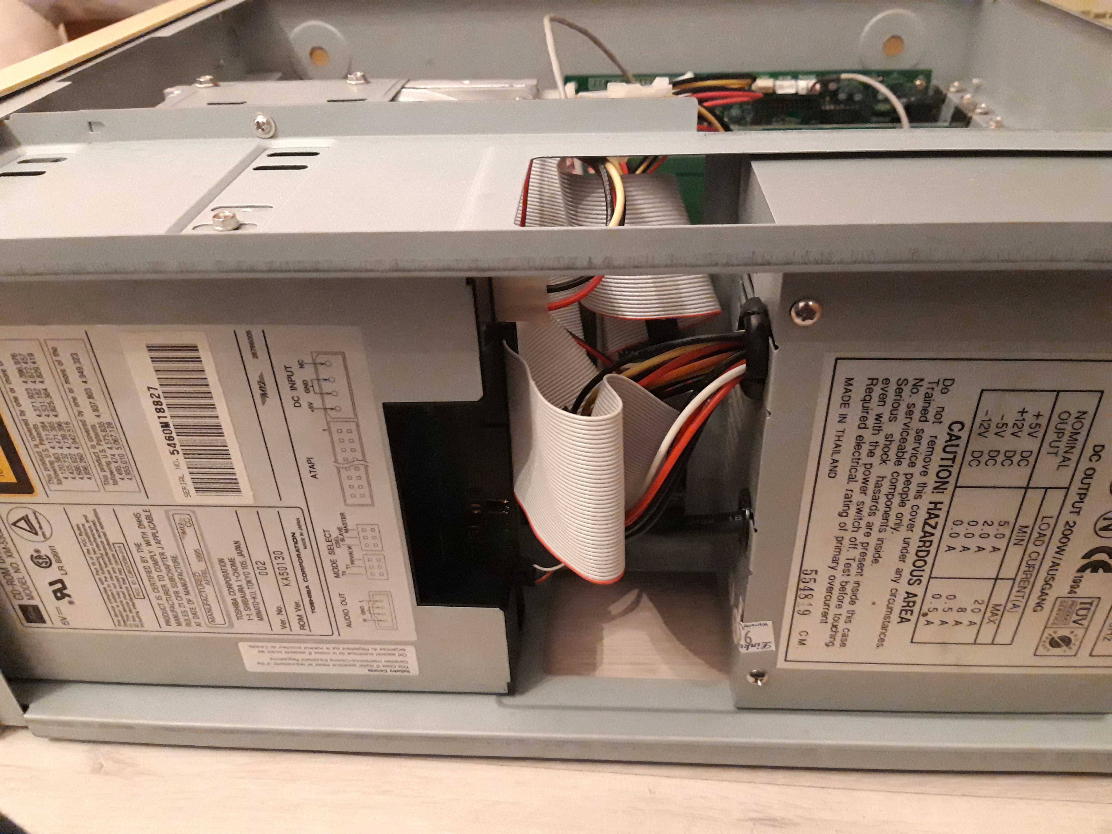

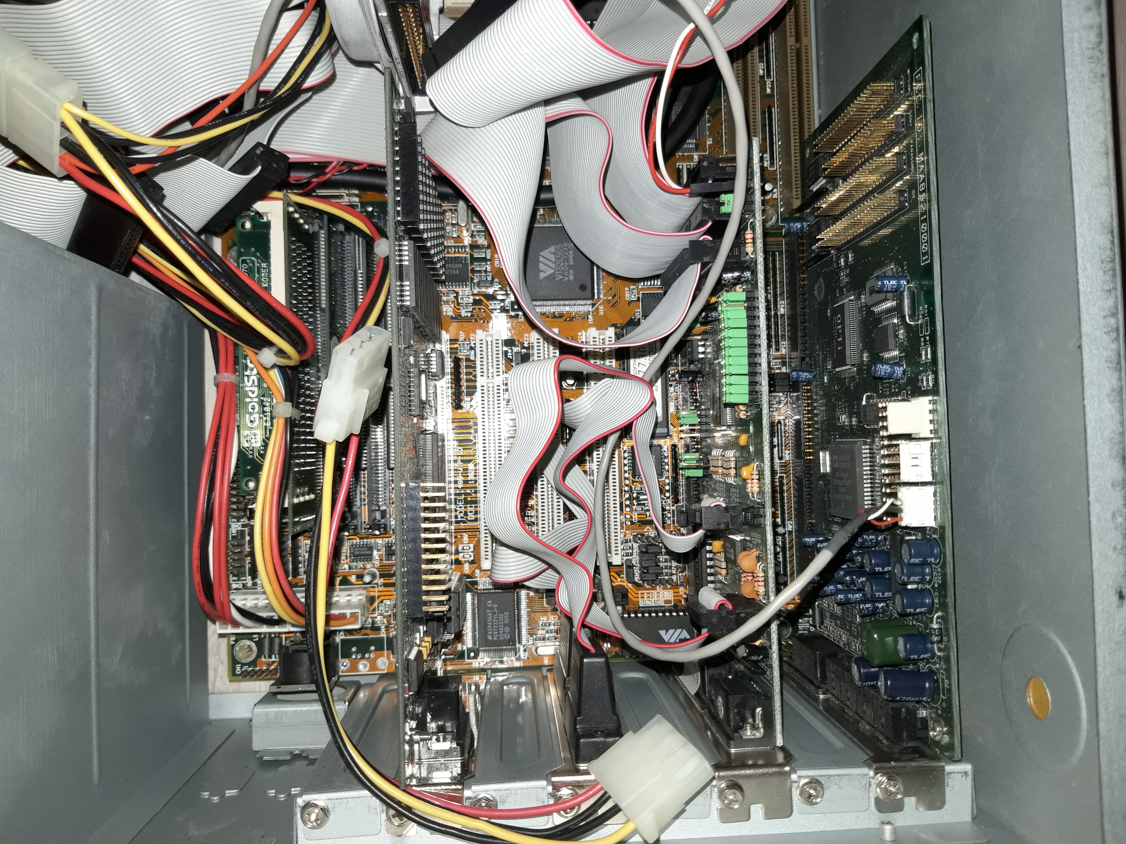

Hier noch Fotos vom Innenleben.
Danach kommt leider nix mehr :( Hardware defekt? Cmos Batterie?
Das sieht nicht so gut aus - wenn ich das richtig sehe, sind dort schon die 2 Kondensatoren aufgebläht auf dem Mainboard - könnte sein, das da noch mehr sich aufgebläht haben und damit den Dienst verweigeren. Bitte einmal kontrollieren.
Ich sehe aus diesem Winkel nicht mal einen Kondensator. Deine Augen sind beneidenswert.

Der Tipp mit der CMOS ist mit hoher Wahrscheinlichkeit richtig.

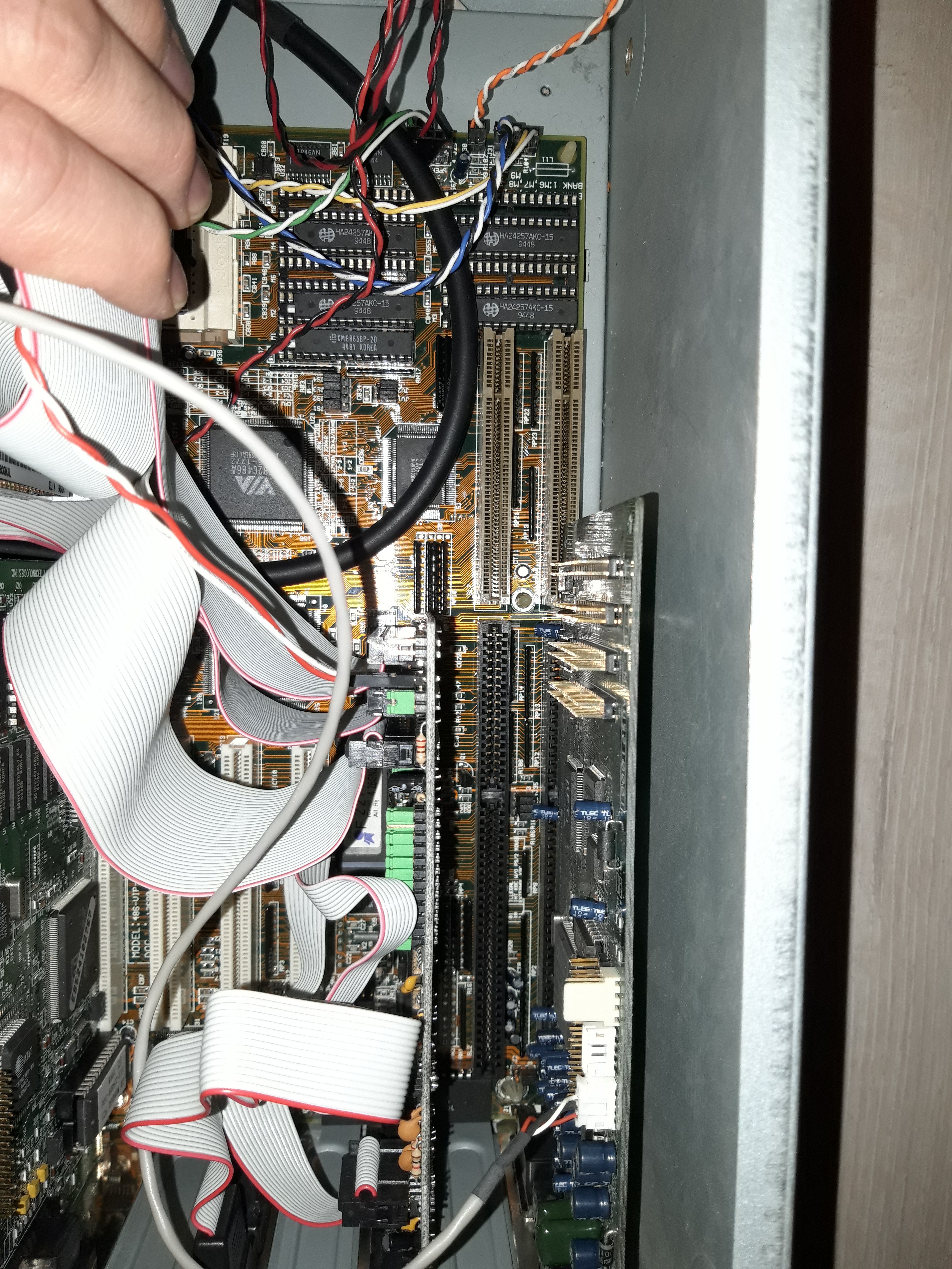

Mach doch mal bitte ein Foto mit der draufsicht auf das Mainboard. Dort ist wahrscheinlich ein kleiner viereckiger Kasten auf dem „Dallas“ steht.
Hab jetzt die Festplatte, das Diskettenlaufwerk und das CD-Laufwerk entfernt. Der Memorytest geht jetzt weiterhin mehrfach, allerdings nur noch bis 12.000 K etwa. Dann ist wieder Schluss.
Und 1x wie gewünscht das Mainbord in Draufsicht.

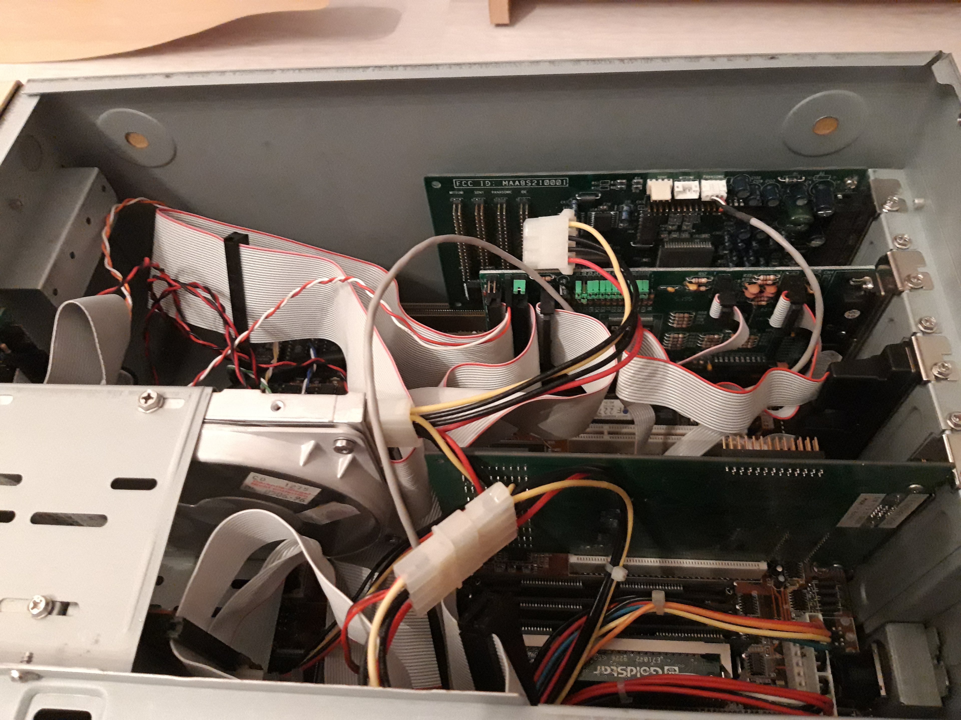

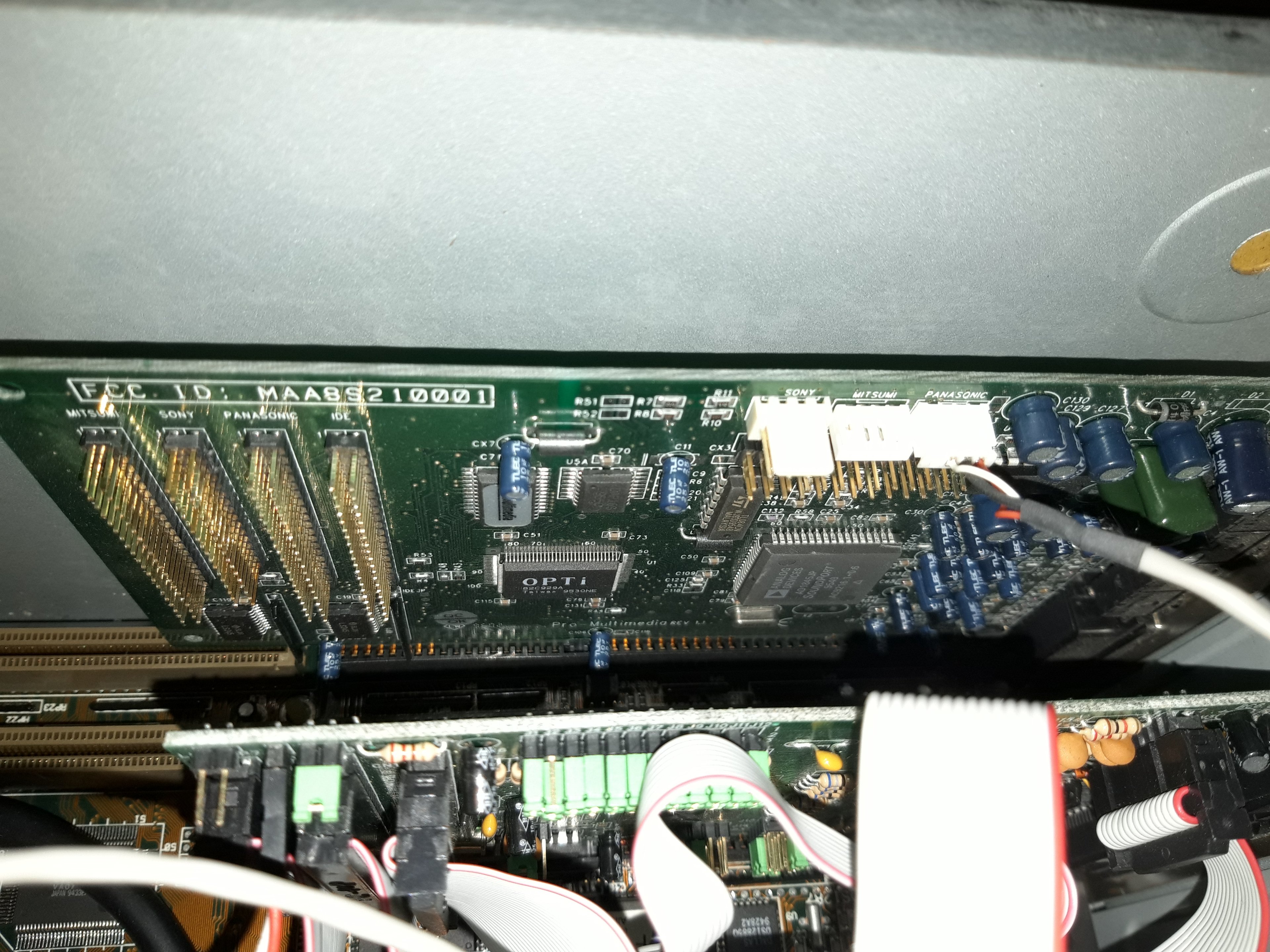

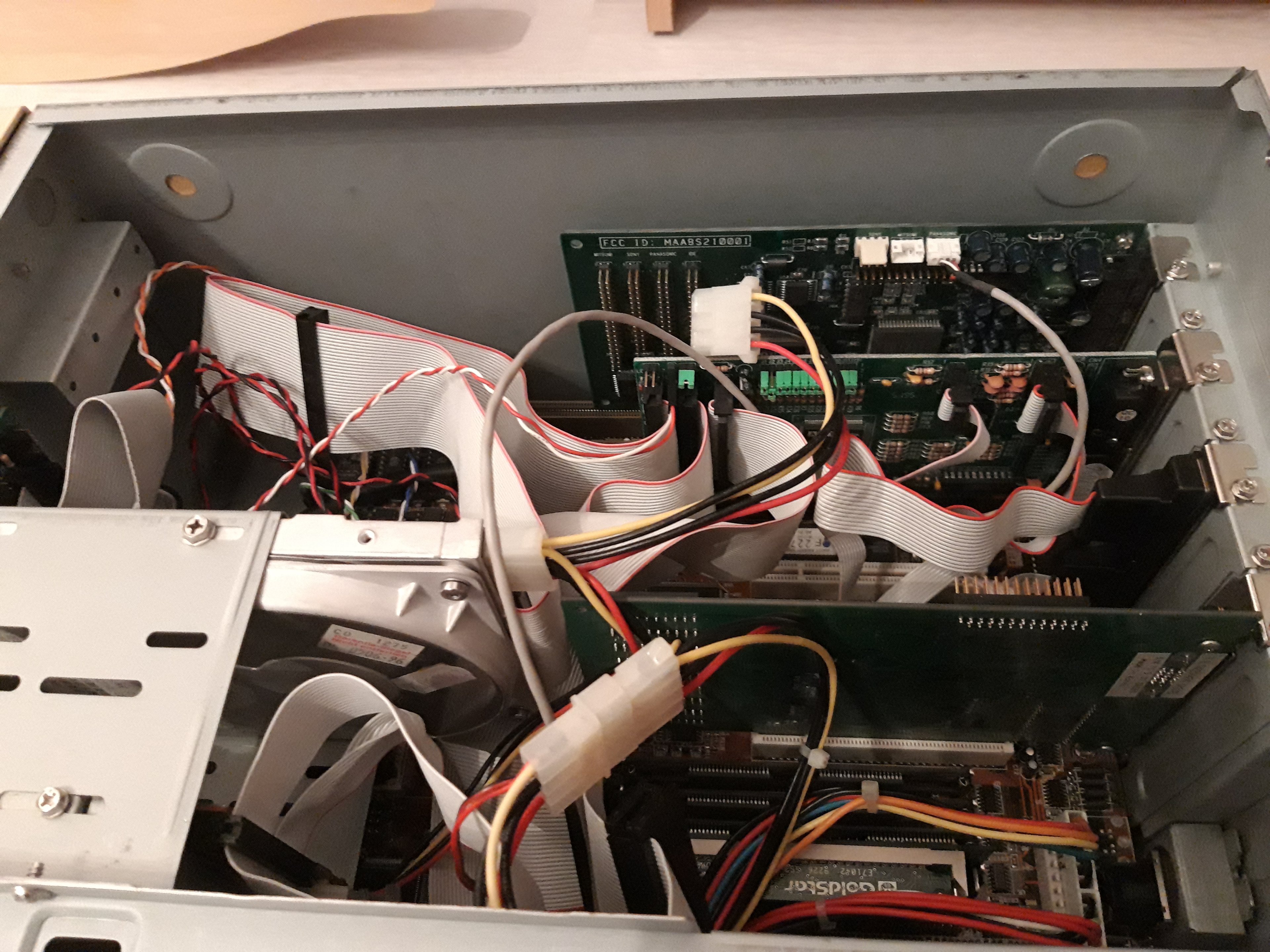

Muss leider kurz weg, mache das mit der Soundkarte heute Abend. Danke schon einmal ganz herzlich :)

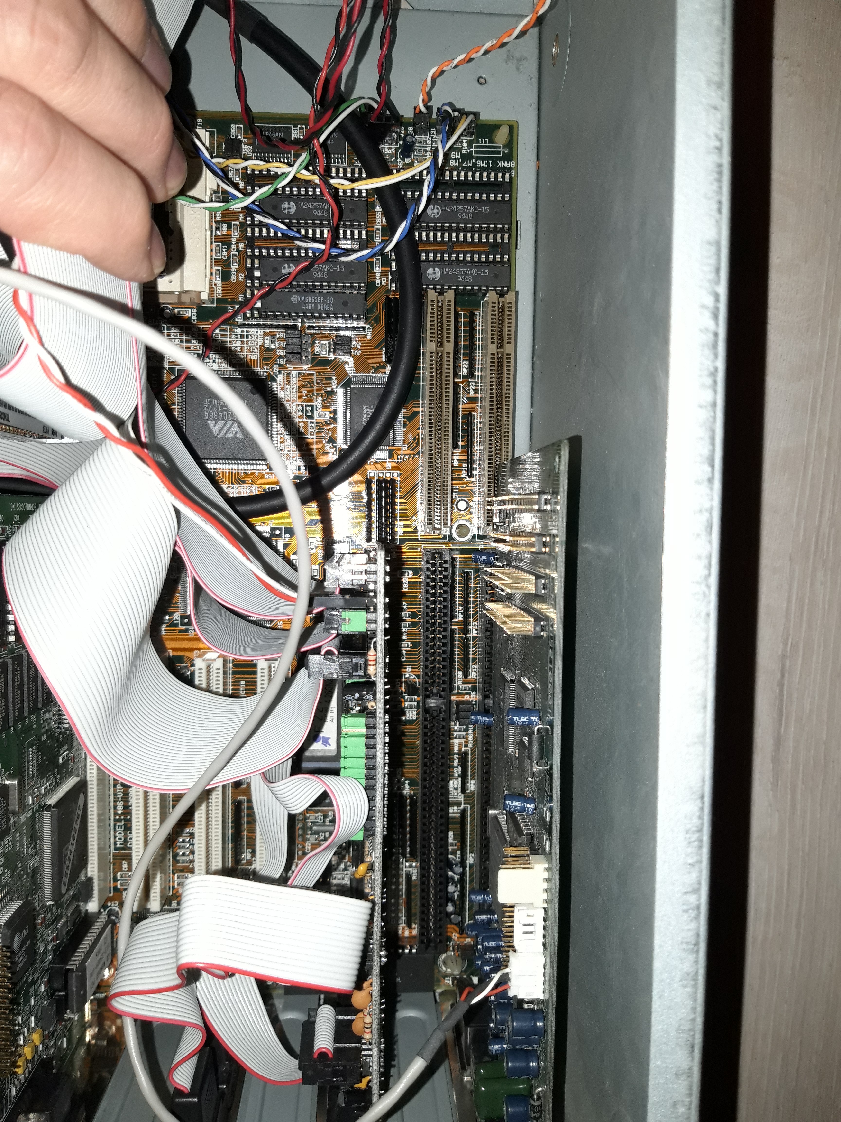

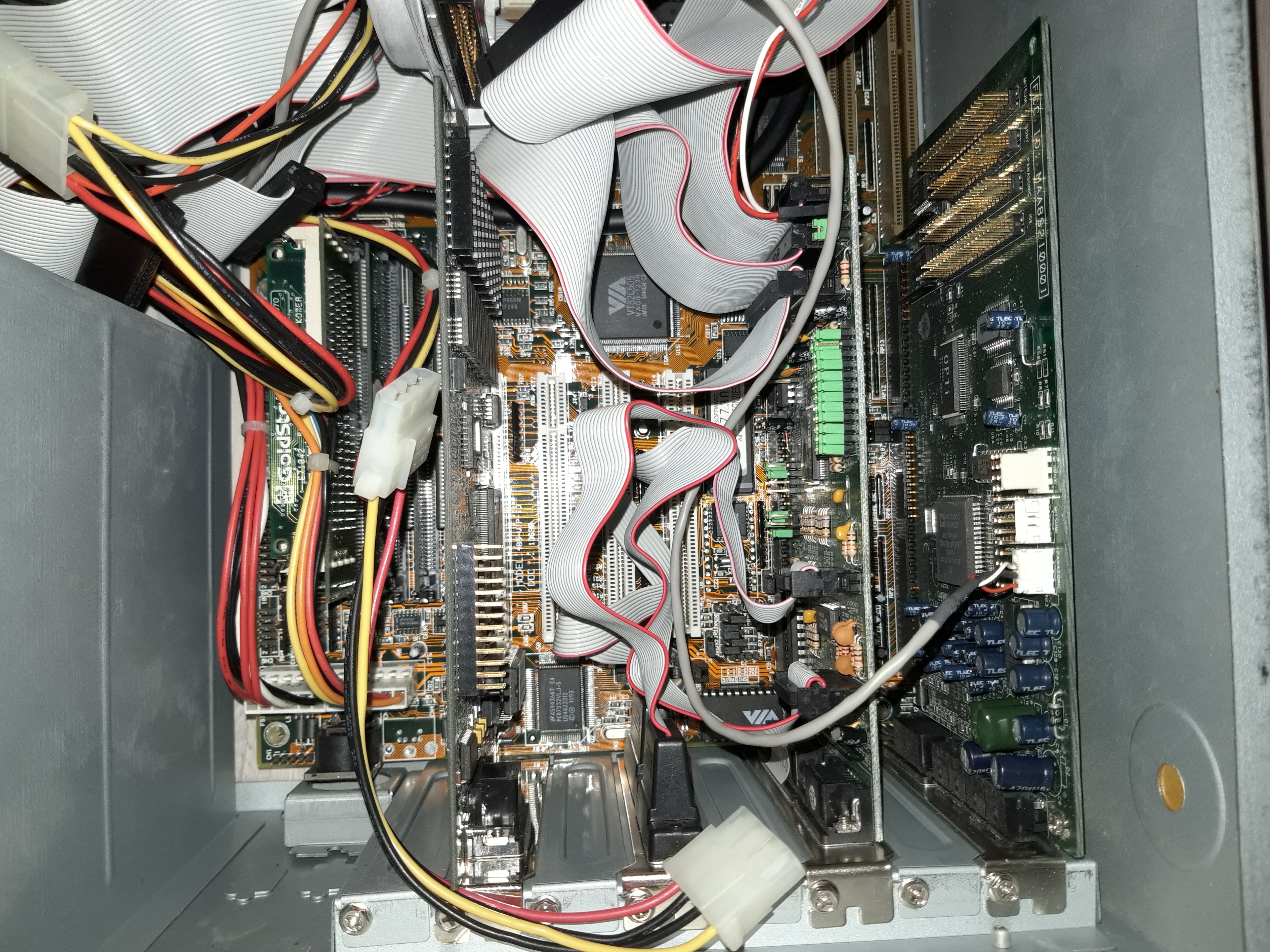

Danke, die Bilder sind nun deutlich besser. Der Kondensator, den ich meine, befindet sich mittig auf der Soundkarte, der rechte der beiden. Sieht aber nach erneutem Bilck auch in Ordnung aus.
Ich würde die Nullmethode anwenden. Also ersteinmal alles trennen, bis auf CPU, VGA und RAM. RAM ggf einzeln testen. Und nach und nach weitere Geräte zuschalten und Testen bis der Schuldige gefunden ist.
Vielleicht genügt auch erstmal das Ersetzen der Batterie und das Einrichten des Bios - wobei der PC zumindest den RAM ohne Unterbrechung testen müsste.
