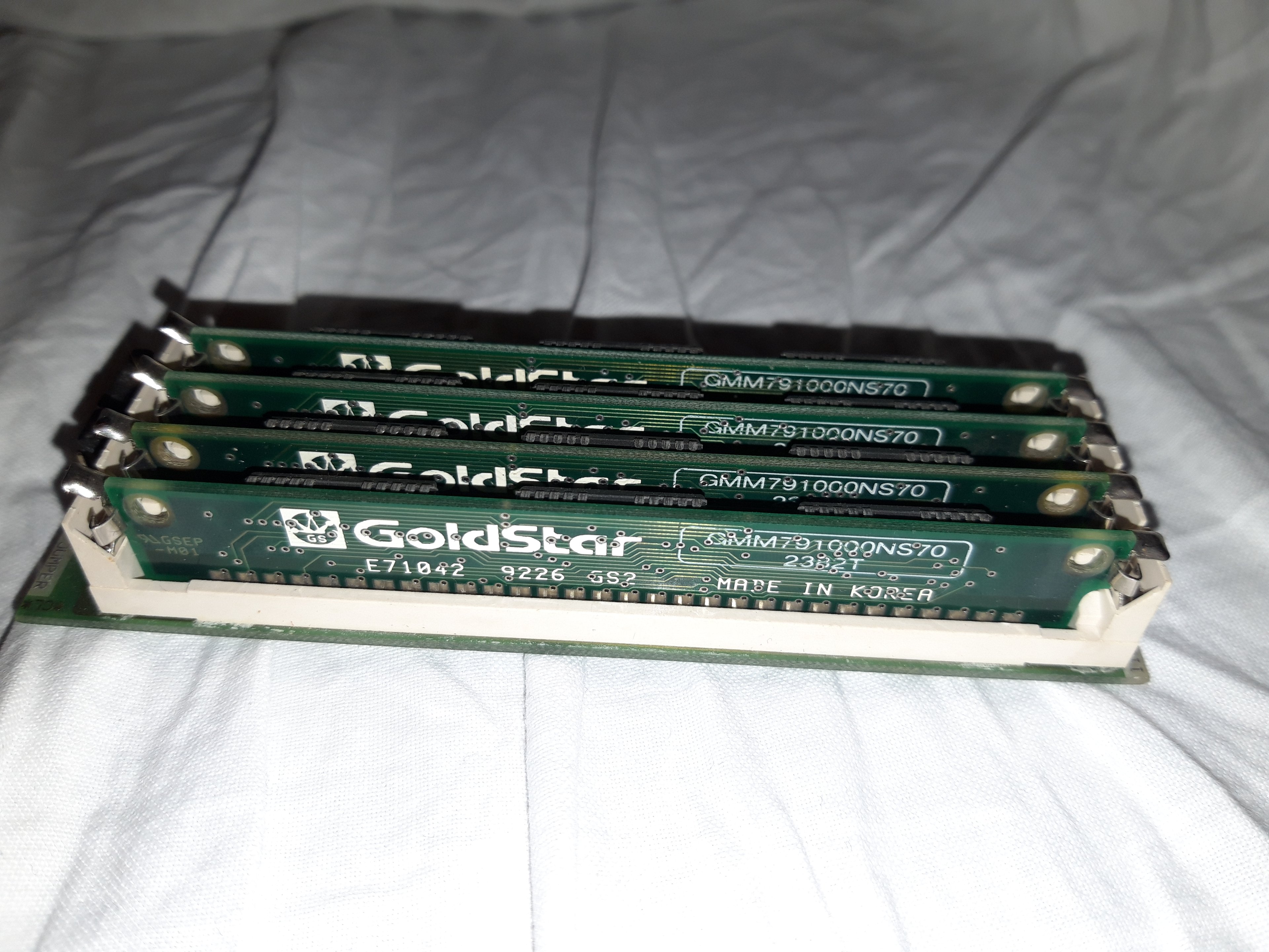

Das war der unterste: sind das 4 kleine RAM zu einem großen gebündelt?
Ich hab jetzt nacheinander immer einen mehr entfernt, bis keiner mehr drin war. Dann kam kein Bild mehr. Ansonsten waren es halt immer rund 4000 K weniger Memory.
Aber mehr ist nicht passiert
Konnte jetzt den Memorytest mit ESC abbrechen. Steht wieder bei 16.384 K und ist wie im Leerlauf.

Ok, noch einmal von Vorne.
Du solltest Alle RAMS - bis auf einen Einzigen - ausbauen. Und damit dann das System booten und schauen ob es nach dem Hochzählen des RAMs zu einer Meldung, oder Fehlermeldung kommt. Also das System die Bereitschaft zeigt weiter zu machen.
Ich hoffe dass das nun Präzise genug war, denn deine Aktion gerade hatte so keinen Zweck.
Edit: Und das müsstest du mit mindestens 2 verschiedenen Rams machen, um, einen Fehler beim ersten ausschließen zu lönnen. Das ist aber so ziemlich das Letzte was du noch testen kannst.
Danach müsste da ein Profi ran, der ggf auch noch alte Hardware zum gegentesten hat.

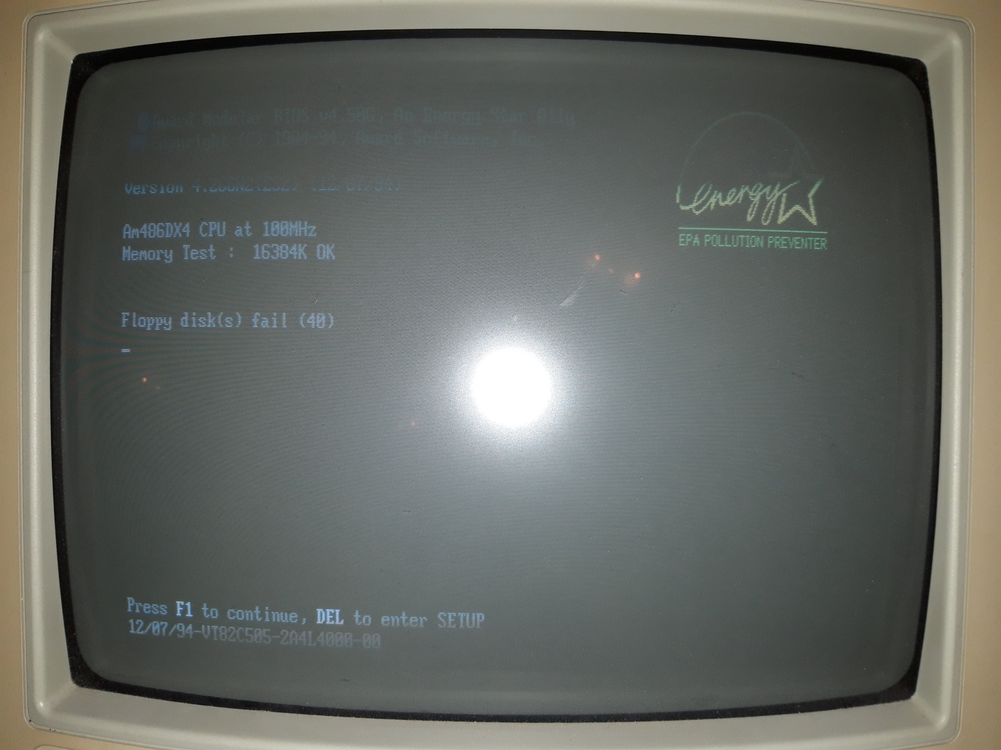

Ja, es sind jetzt alle RAM drin und diese Meldung kommt. Also ist das Diskettenlaufwerk defekt?
FCK_PTN
- März 2023
- 892
Das kann man nur mit einer Diskette prüfen. Der PC findet kein Betriebssystem.
Entweder weil die Platte im Bios nicht (ordnungsgemäß) erkannt wird, oder weil sie einfach keine gültigen Daten enthält. Das erste kannst du eventuell noch kontrollieren, indem du im Bios schaust ob du eine Laufwerksdetektion findest. Falls es die noch nicht gibt, müsstest du die Platte ausbauen. Dort findest du mit etwas Glück die Daten über Köpfe, Zylinder, etc die du dann per Hand in die entsprechenden Bereiche ins Bios eingeben müsstest.

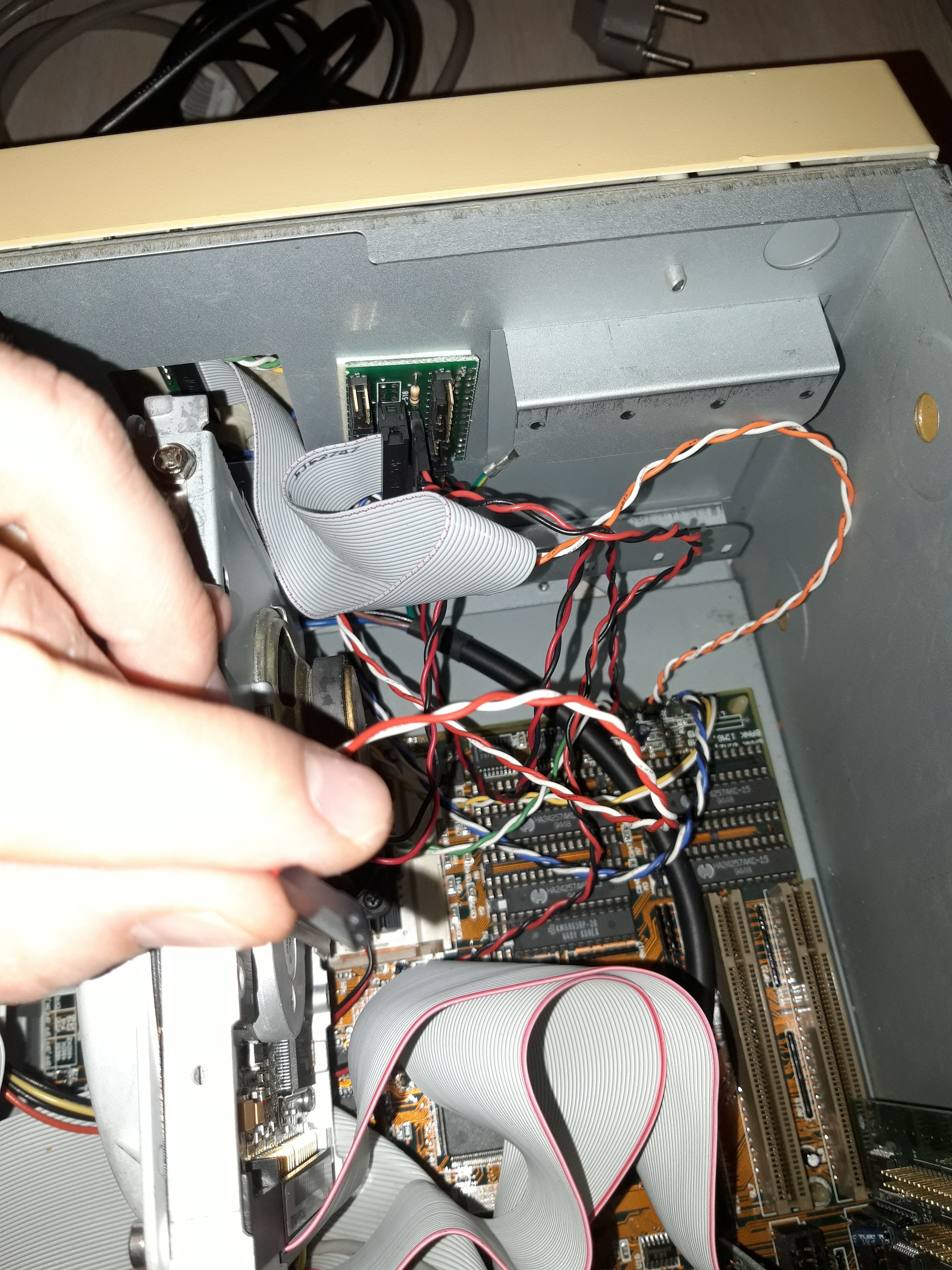

Ich habe 3x Peripherie: Festplatte FP, Diskettenlaufwerk DL und CD-Rom CD.
Diese sind mit IDE auf der Platine verbunden, dort gibt es 3 Steckplätze: LE, CN2 und CN1. Was muss ich denn mit welchem verbinden? Nur damit ich nicht aus Versehen eine Verkabelung verdreht habe. Das ist dann aber auch mein letzter Versuch :'(

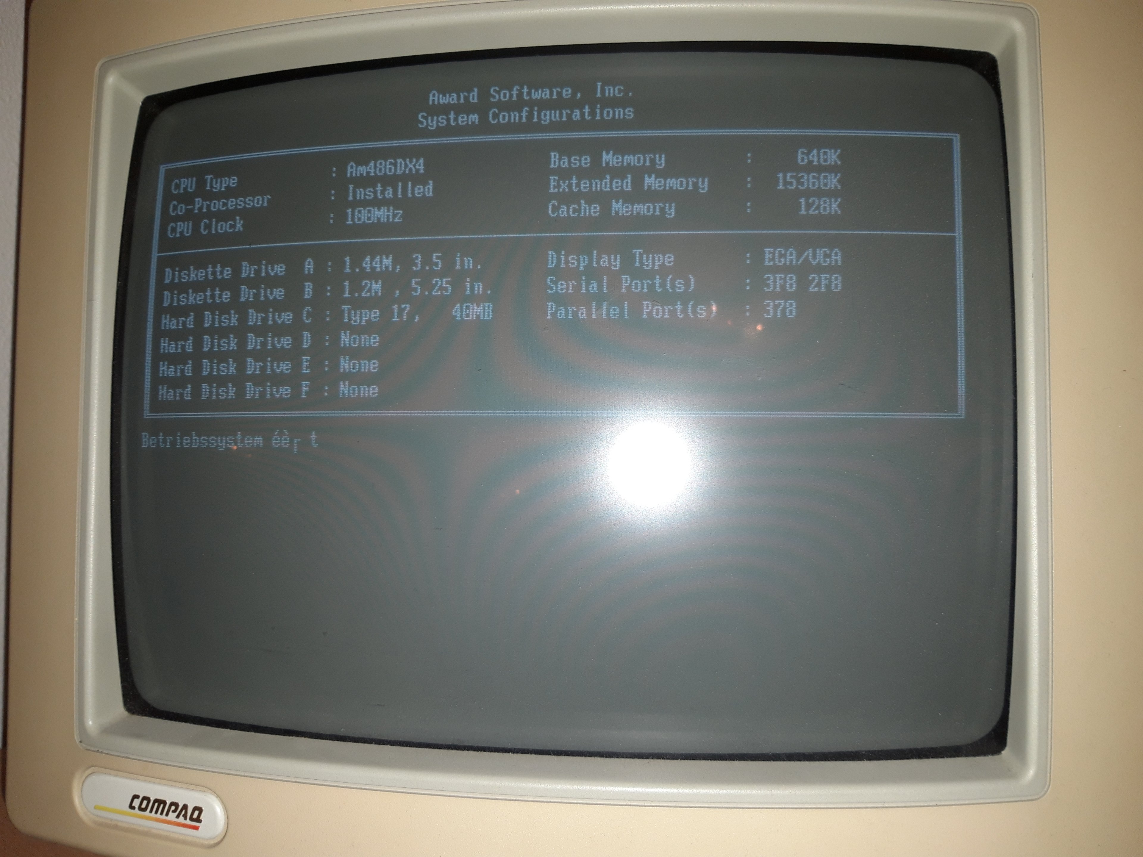

Hab die Floppy disabled. Jetzt springt es ohne Drücken von F1 zum 2.Screen. Dort wird dann leider keine DOS-Eingabeaufforderung angezeigt, sondern nur die Hieroglyphen.
FCK_PTN
- März 2023
- 892
IDE-Stecker sollte man nicht ohne Gewalt verdrehen können. Jetzt kommt es darauf an, ob vorher Festplatte und CD-Rom an einem Strang hingen, oder nicht. Wenn du nur ein IDE-Kabel hast, dann müssen beide Geräte an dieses. Und das Kabel an IDE1.
Die Hyroglyphen können auch von einem defekten RAM kommen, aber du hast entgegen jeder Anweisung bereits alle wieder eingebaut.
Du bist ein schwieriger Kandidat.

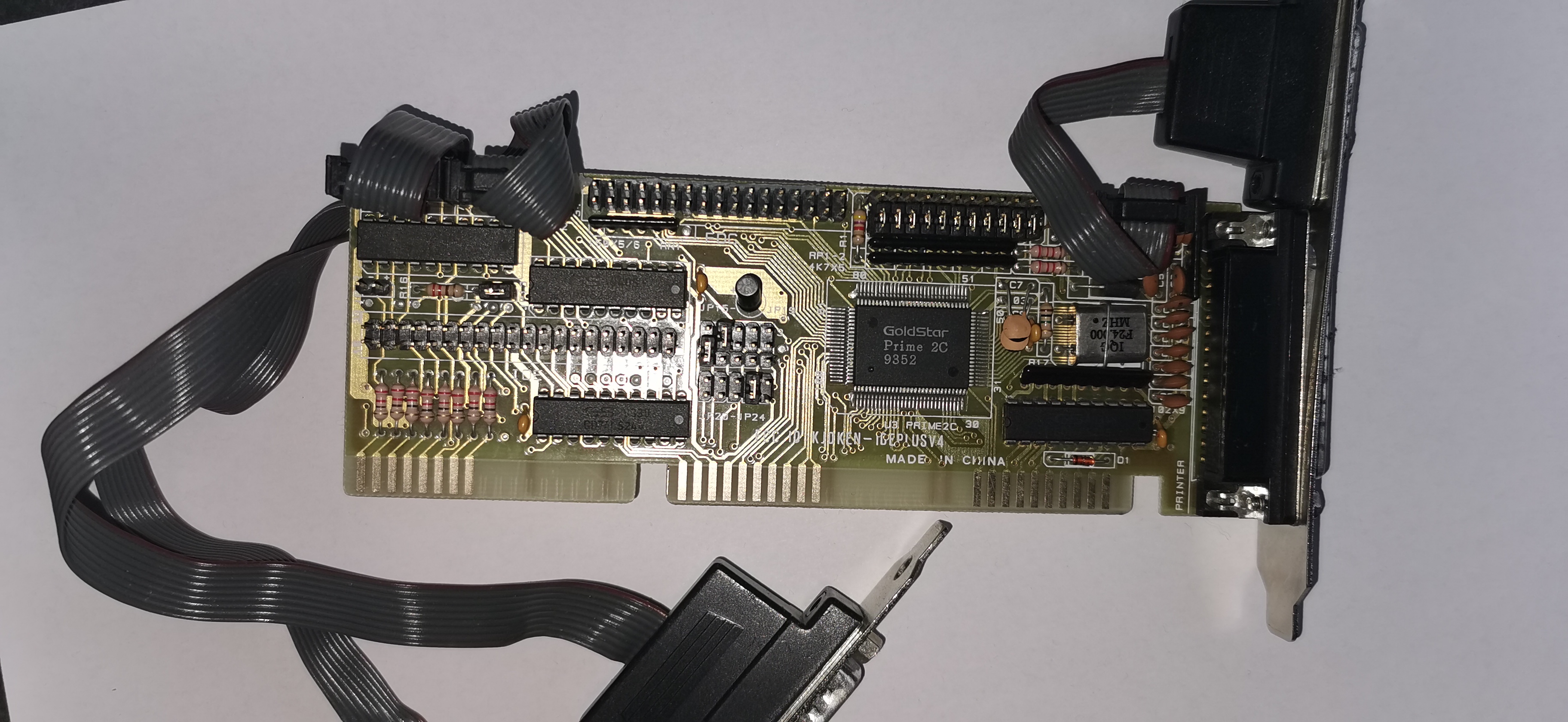

Wenn ich mich noch so dunkel erinnere, dann hatten viele Mainboards aus der damaligen Zeit noch keine IDE Steckplätze auf dem Board, sondern es wurden Festplatten/Diskettenlaufwerke über ISA Steckkarten an das System angeschlossen. Wie z.B. so eine hier:
Sollte das hier auch der Fall sein, dann das Board mit nur 1 (!) RAM Riegel und abgezogenen Floppy (FDD) und Festplatte (IDE) starten. Normalerweise sollte der Rechner dann meckern, das kein Floppylaufwerk gefunden wurde (Floppy Disk(s) Fail), bzw. er kein bootbares Medium findet. (Boot Disk Fail).
Sollte dieses bis dahin funktionieren, zuerst das Diskettenlaufwerk wieder anstecken und booten. Am besten mit einer bootfähigen Diskette. Dazu reicht schon eine reine Startdiskette für Windows 95/98 aus, da der Rechner dann ein minimales System bootet. Wenn das soweit alles läuft, dann kann man weiter sehen.

die Boards die ich hatte, benötigten auch eine Karte. Muss mal im Keller schauen, was ich noch an alten Schätzen habe, aber wahrscheinlich alles was vorm 300er war, weggeworfen. Hatte früher jede Menge 286er aufwärts, auch das angesprochen DX4,DaBas schrieb:Ich würde Himmel und Hölle in Bewegung setzen, um so ein Schätzchen wie ein AMD 486er DX4 wieder an den Start zu bekommen. Denn das waren zu der damaligen Zeit wirklich feine Prozessoren, welche locker noch mit den ersten Intel Pentium P60 bzw. P66 mithalten konnten.
