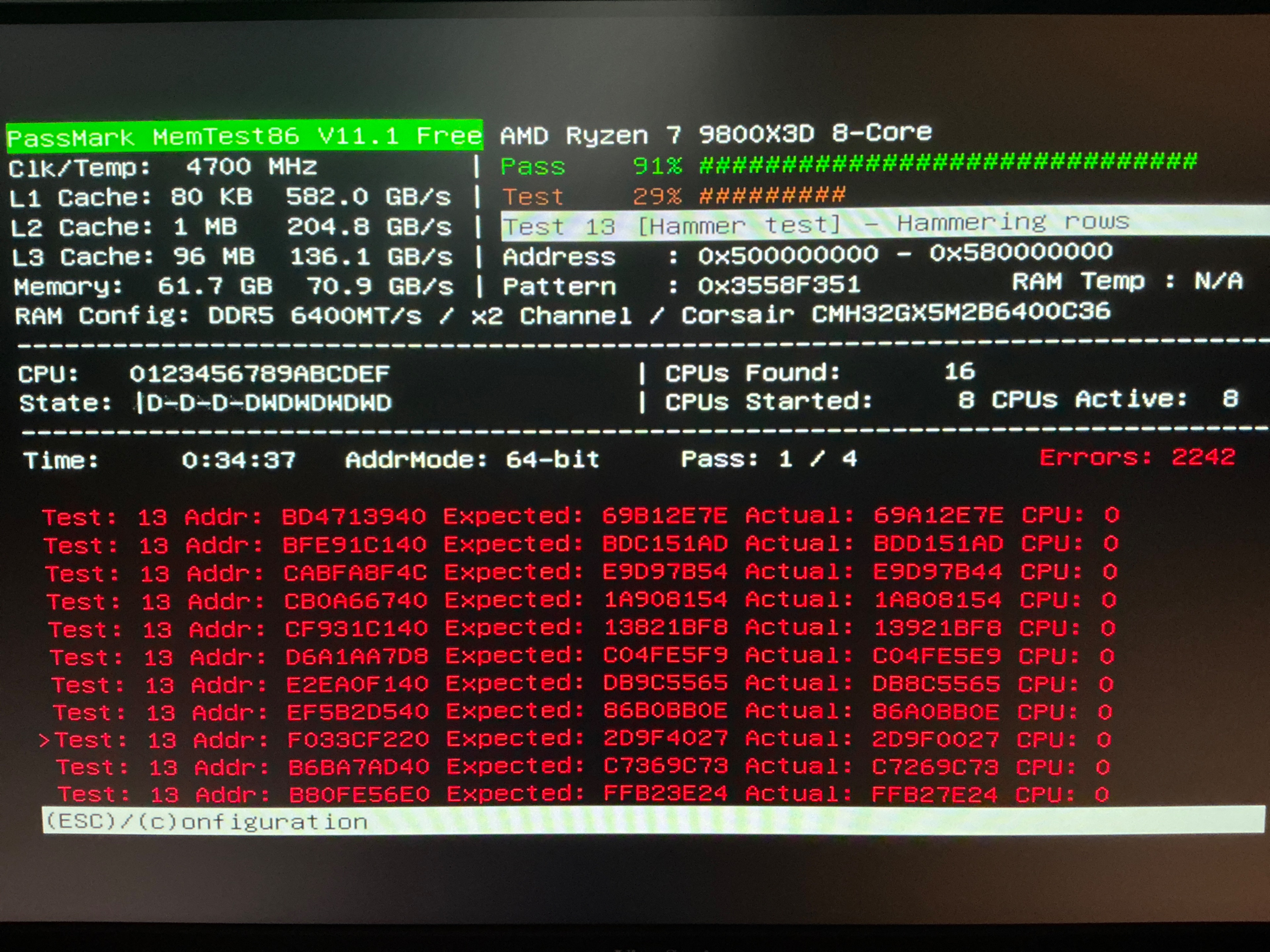

bin gerade seit 12 Min. am Testen und hab noch keinen Fehler.
Hat das einen bestimmten Grund?
Würde das ganze besser verstehen können.
Oke Korrektur 13 min und 4 Fehler jetzt, wo die Lüfter der CPU auch hoch drehen (CPU bei 83°C).
Jetzt steigen die Fehler auch an.

Was?
Die fehler sind einfach schreib und lesefehler.
Je mehr Kotzen, je mehr Fehler.
Also gehen so 6000 auch nicht fehlerfrei.
RAM OC kann ewig dauern, ein stabiler Test mit Karhu oder TM5 dauert halt...
Ich finde die offizielle RAM Tabelle von AMD nicht.
Aber vermutlich sind die 4800 bei voll Belegung schon nicht supportet.
Online findet man Empfehlungen zwischen 4800 und 5200.

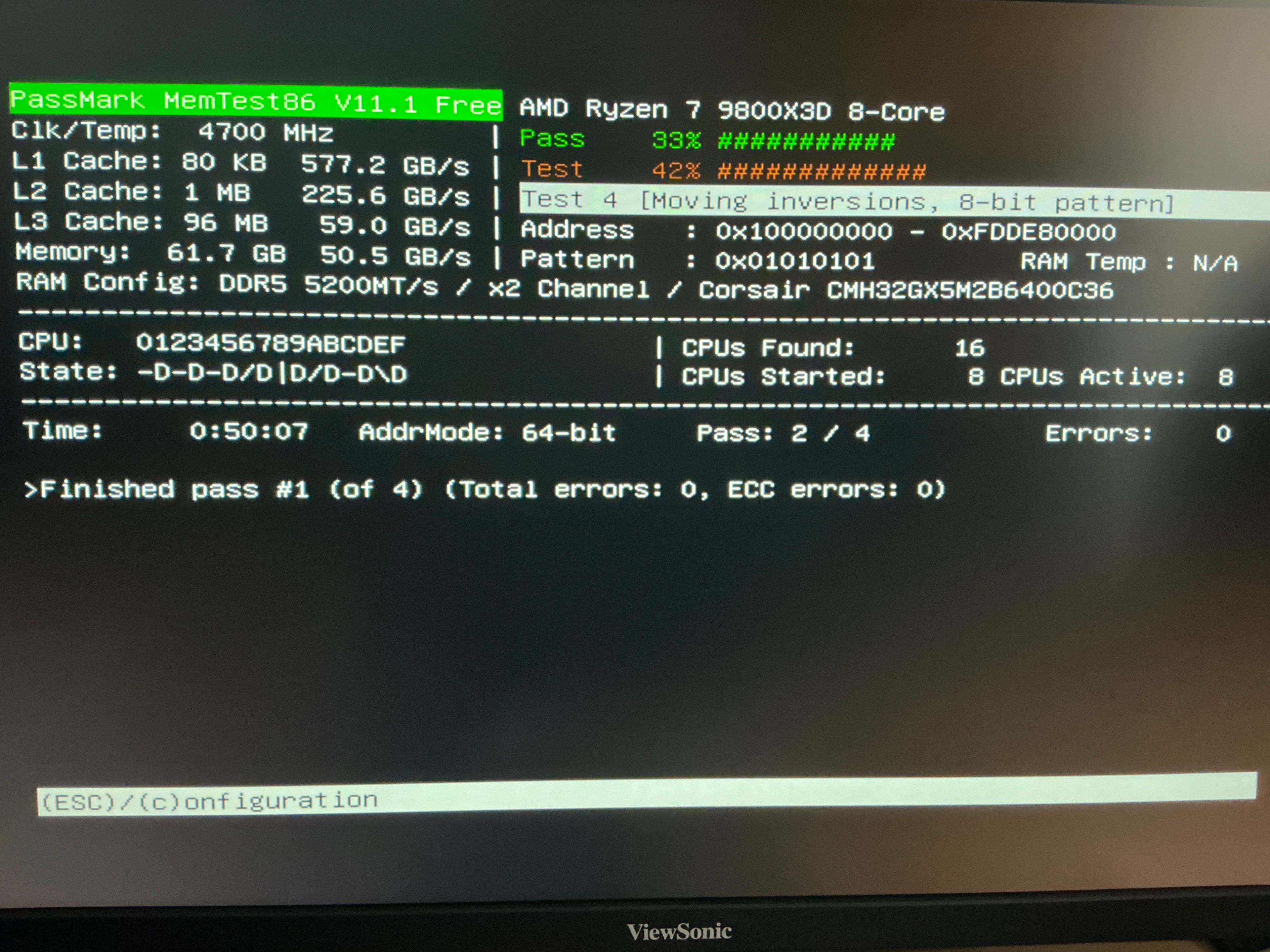

@Azghul0815 Danke, ich hab das ganze jetzt nochmal mit 5200 MT/s am Laufen mal schauen was nun Sache ist.
Ist nach 30 min. Zeit ohne Fehler ein Guter wert, oder sollte man das Lieber eine Stunde laufen lassen?
Was würdest du Empfehlen?
- Dez. 2019
- 13.057
Eher so mind. 1x komplett durchlaufen lassen
@Azghul0815 Einmal durchlaufen heißt? Bis bei „pass“ 100 % steht?
