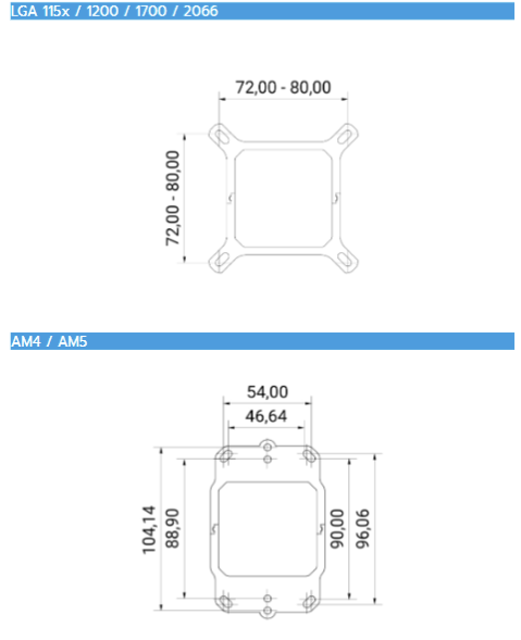

@sNo0k : Ich hab die passenden Halter benutzt habe sogar bei Alphacool angerufen und nachgefragt, ob ich wirklich die Halterung benutzt kann!
Laut Alphacool kann ich die AM4 auch für AM5 benutzten da die Lochabstände identisch sind.
Löcher passen auch (schätze ich) muss ich wie gesagt mal nachher alles Prüfen!

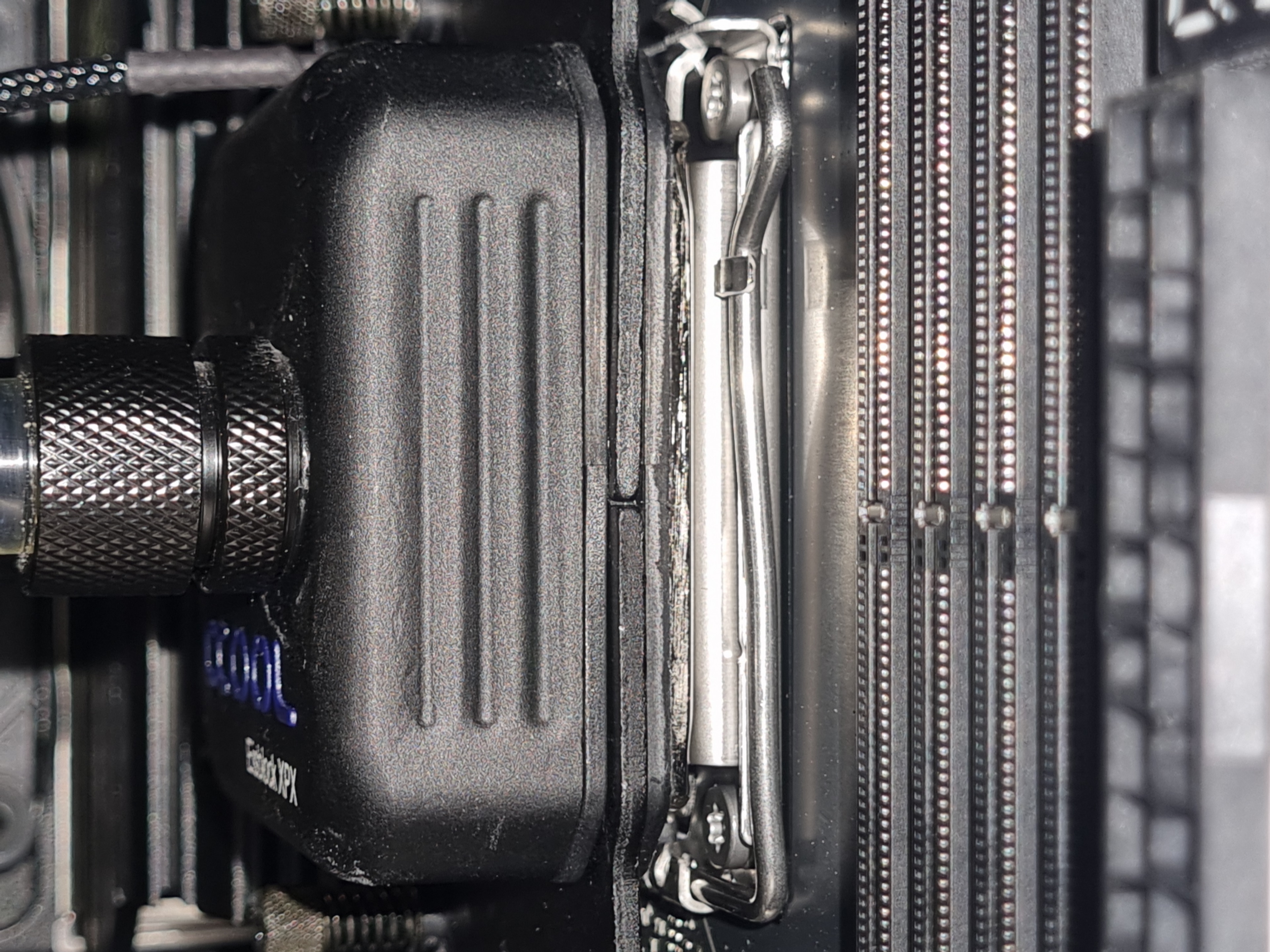

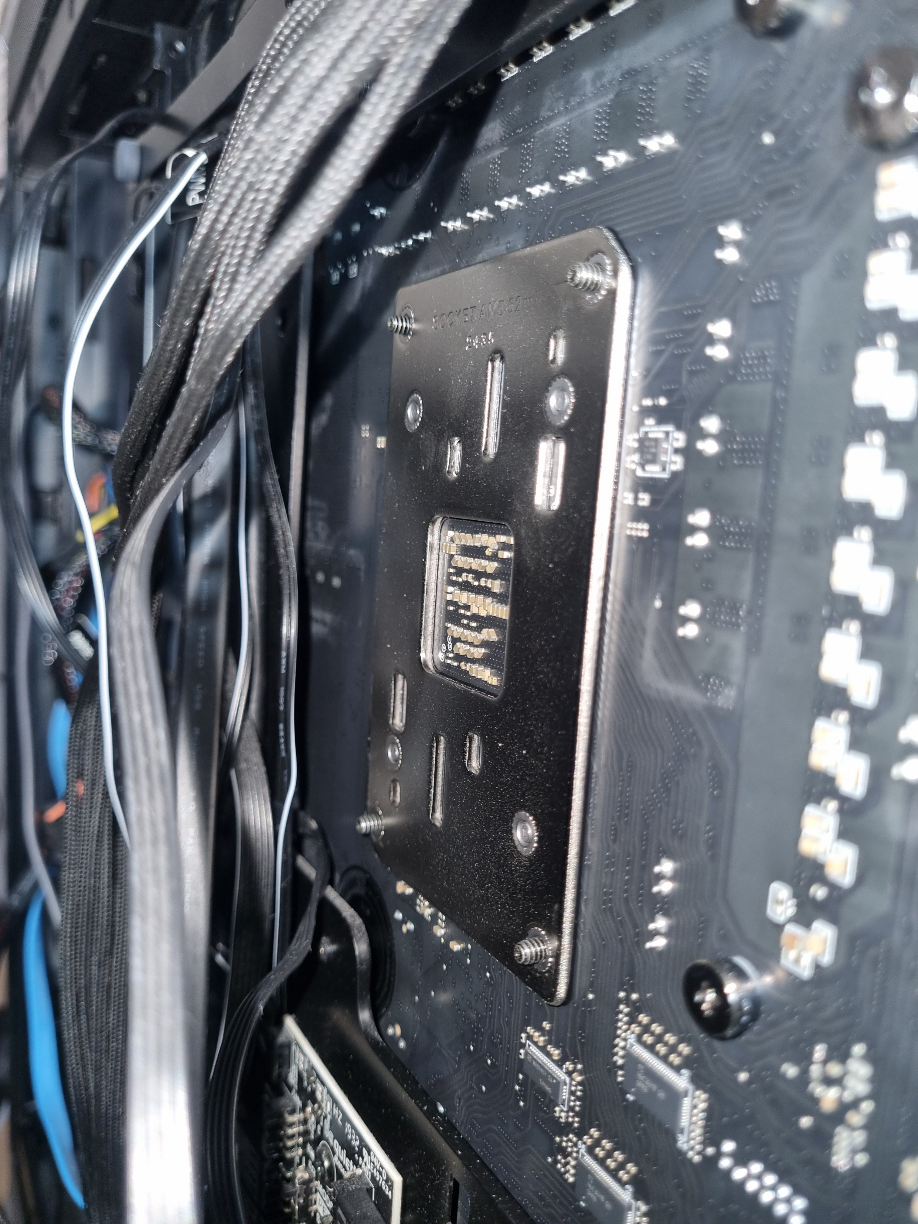

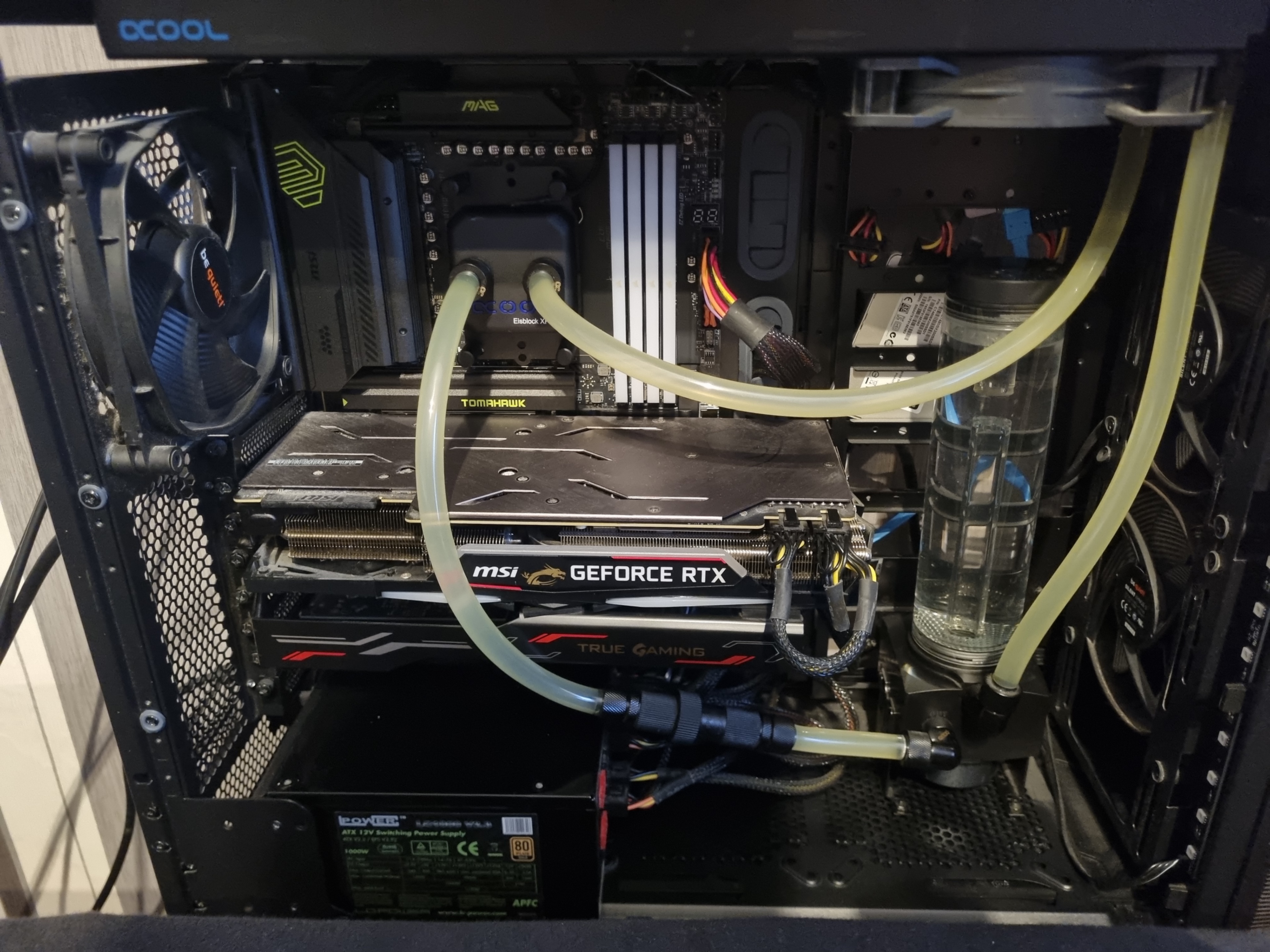

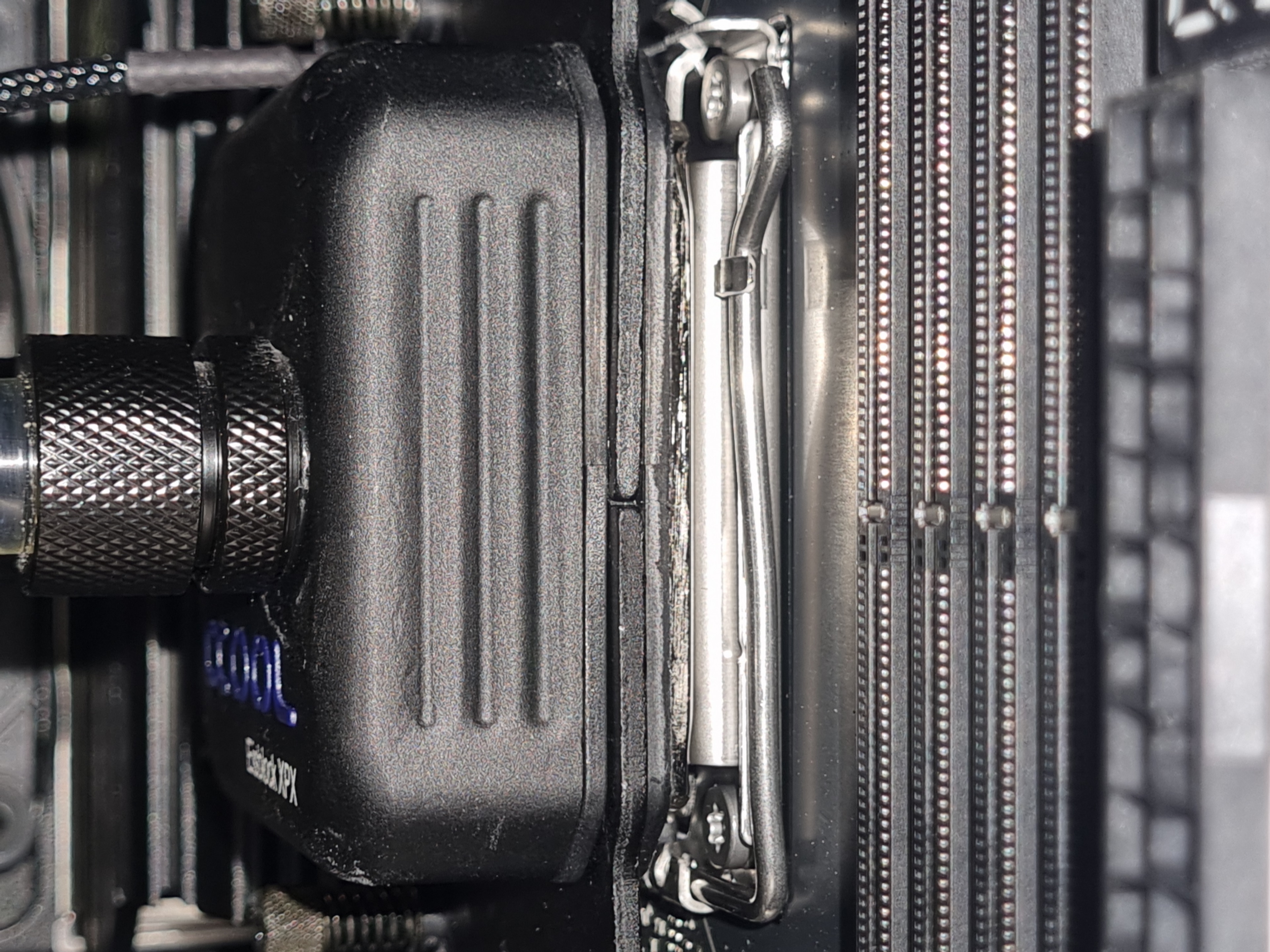

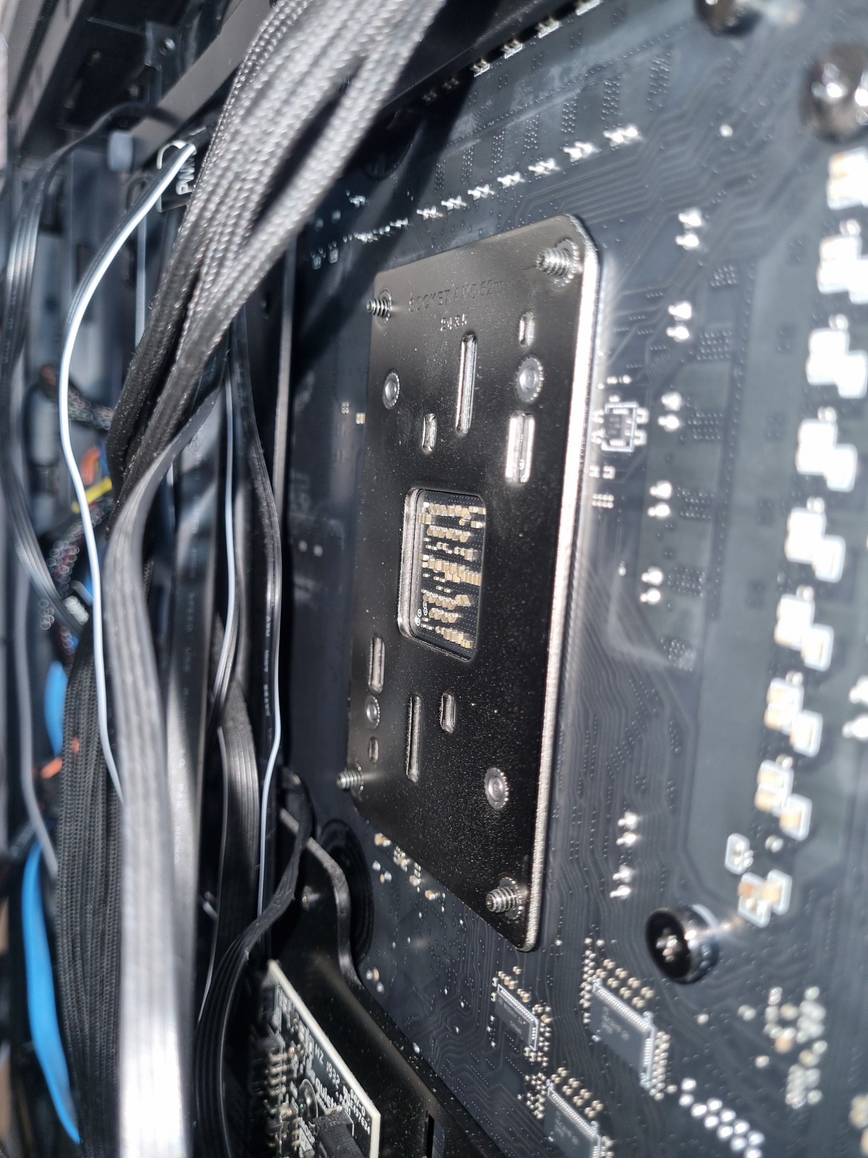

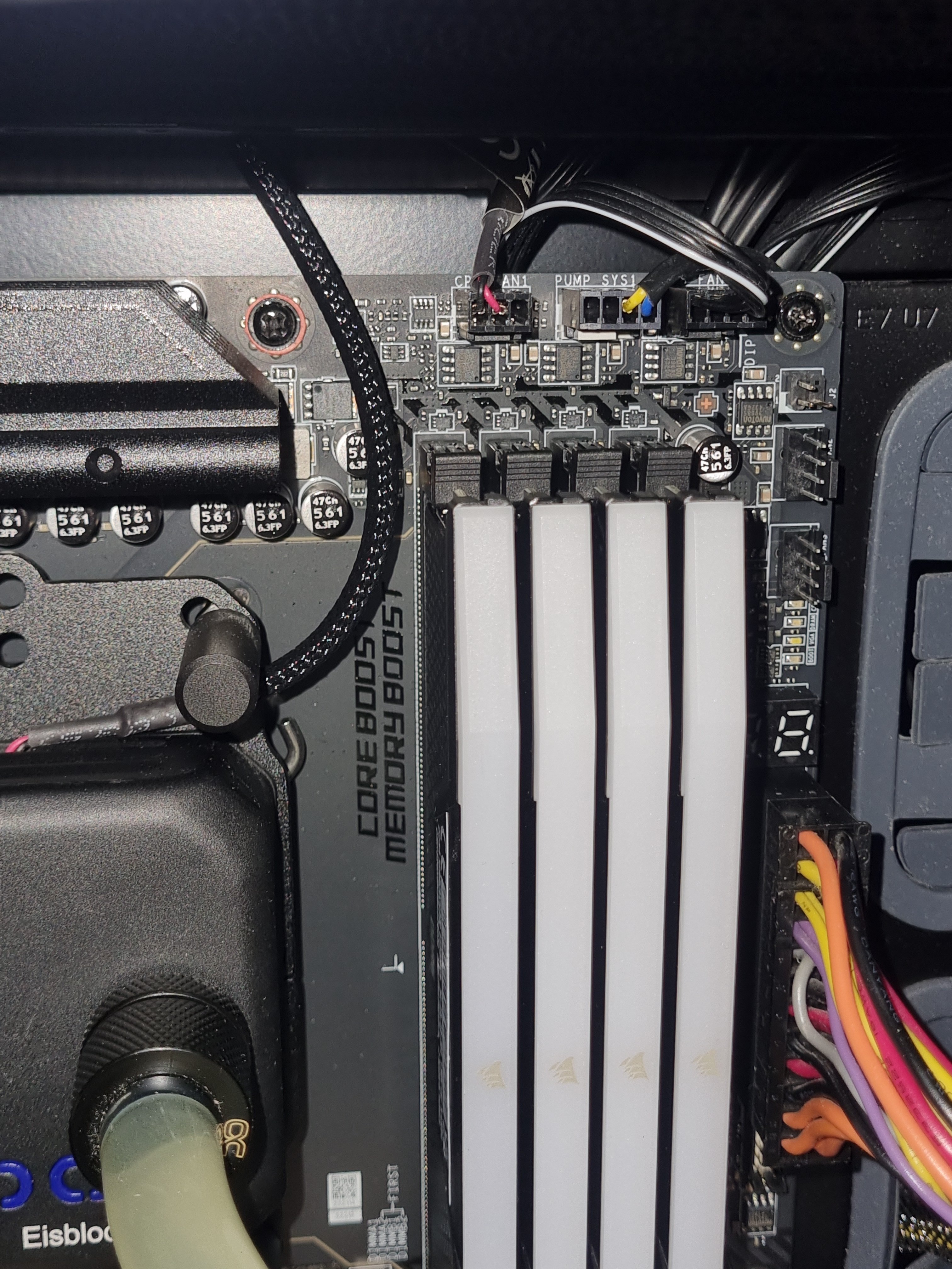

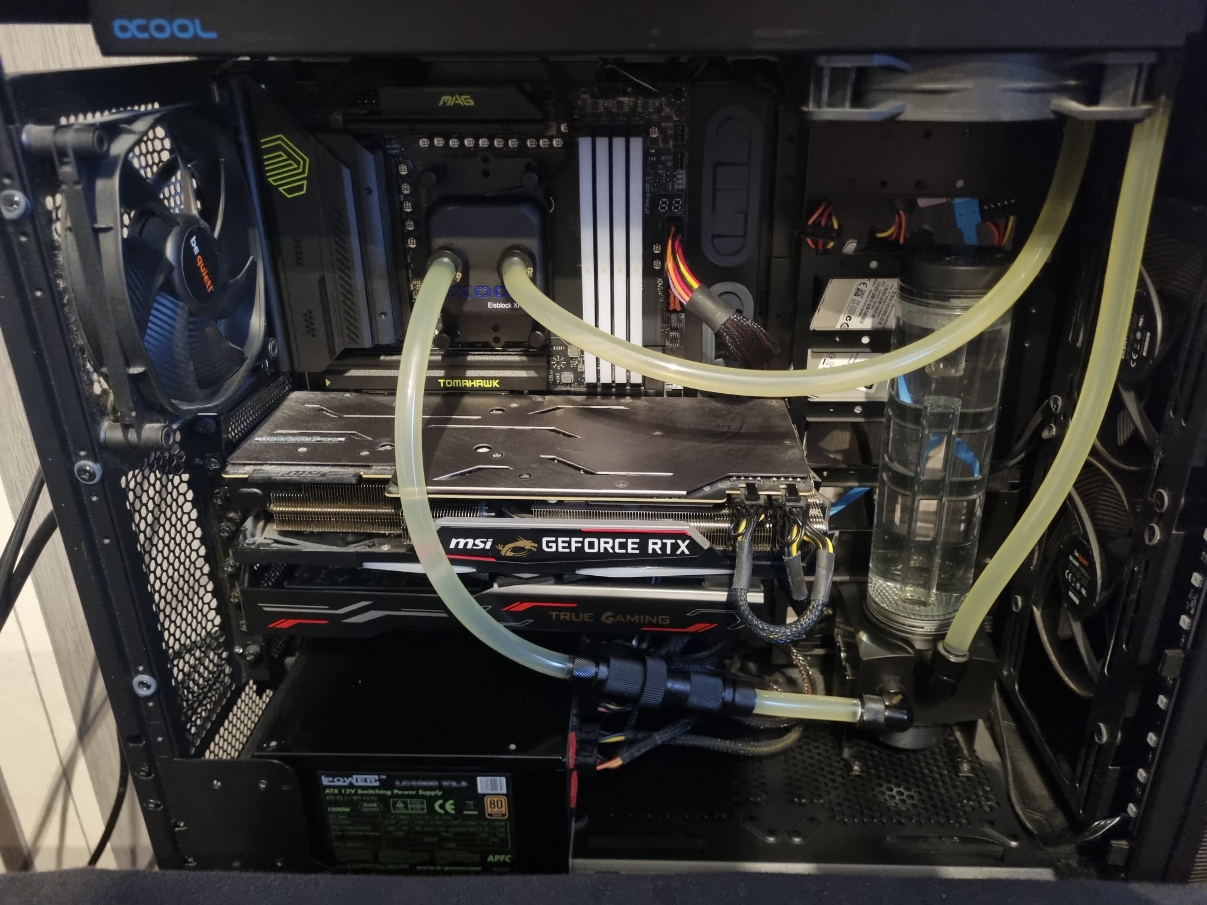

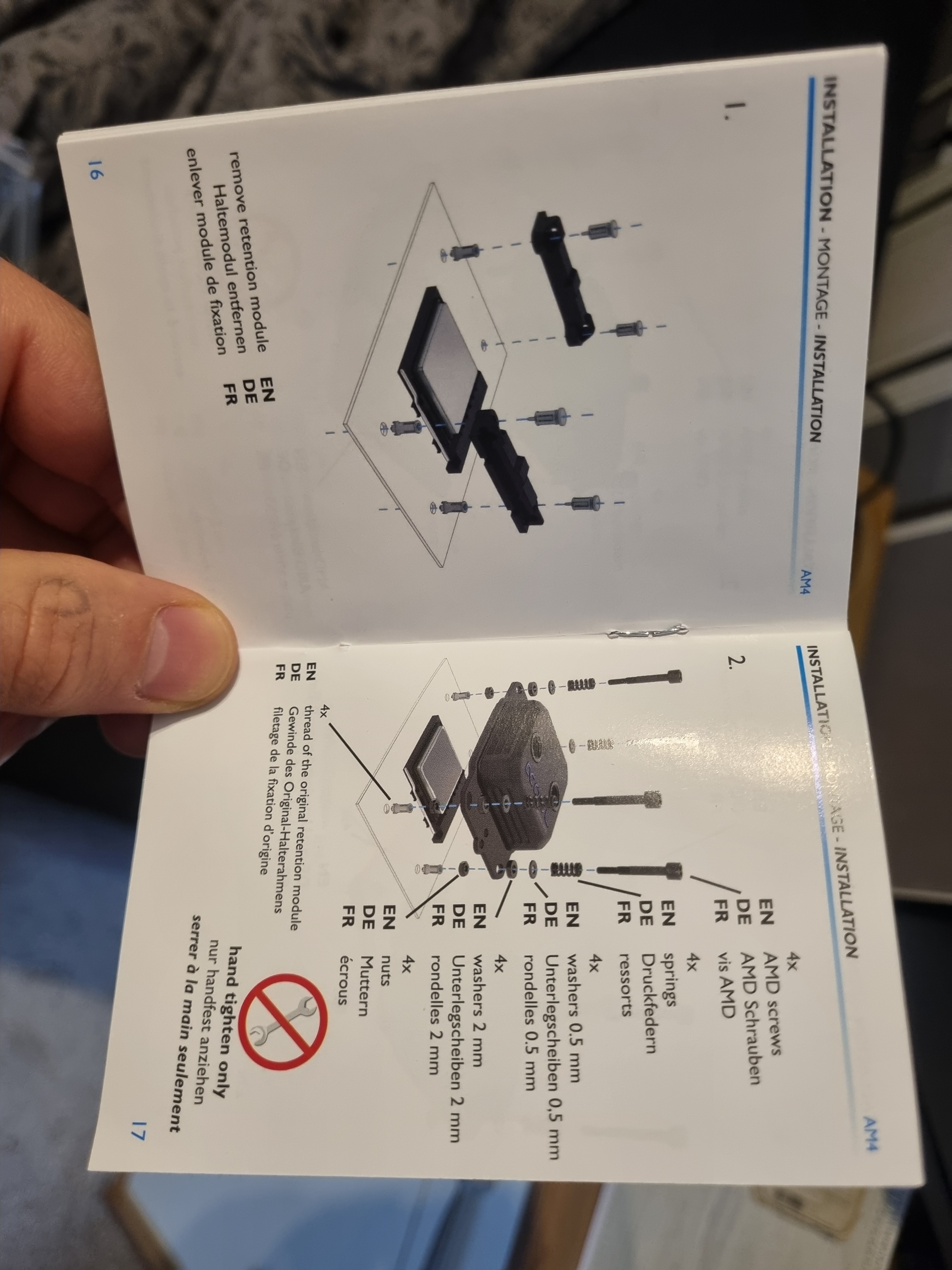

Guten Morgen Lieben Community,
Anbei nochmal für euch die Bilder ..
ich hätte mich gar nicht wundern brauchen, der Kühler sitzt gar nicht auf der CPU drauf ..
siehe Fotos!
Leider bekomme ich auch nicht den Kühler, auf die CPU gedrückt.
Irgendwelche Ideen?
Hab alles eigentlich nach Handbuch gemacht ..
Ich hoffe man kann mit den Fotos was anfangen.
Musste auf ein altes Handy zurück greifen, weil mein Handy Kamera defekt ist ✌🏼.
Grüße euch allen nochmal

Kann doch nur noch das falsche Installationsmaterial sein, also falscher Adapter, oder falsch herum aufgesetzt. Wenn cpu läuft ist die zumindest richtig drin...
Reaktionen: Azghul0815 und KEV24in_Janßen
die Fotos sind wenig aussagekräftig :/
zeig mal, wie die Schrauben aussehen und ob alle Unterlegscheiben gemäß Anleitung verbaut sind
Reaktionen: LuxSkywalker und Ahnugslos
