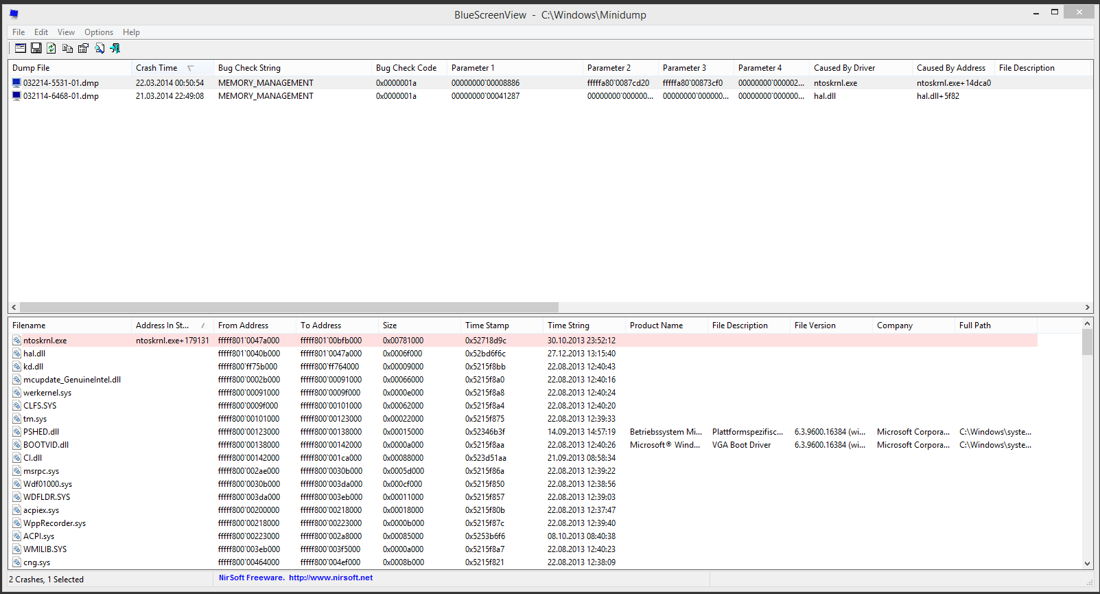

1x Memory Management
1x IRQL_NOT_LESS_OR_EQUAL
So nachdem ich das mit den Treiber nicht so hatte , habe ich mein Windows 8.1 neu installiert + meine spiele HDD neu formatiert auf nummer sicher.
Jetzt habe ich das frische OS und TITANFALL + Standart Treiber
AMD 13.2 , Chipsatz 10.0.3 , ASUS DG etc.
trotzdem bekomme ich alle 3 - 4 stunden einmal ein Bluescreen.
Der ist komisch ganz Blau (Dunkel ) und ohne TEXT.

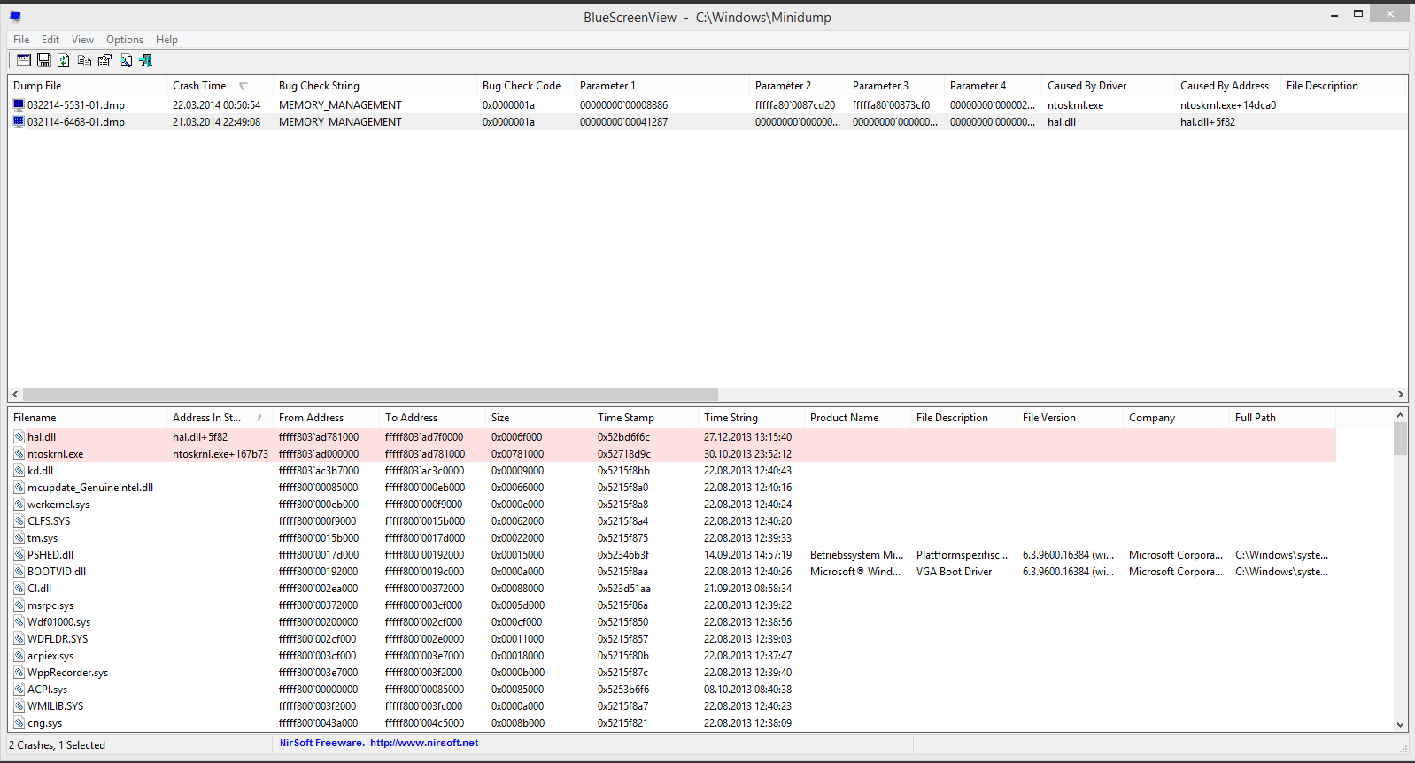

Laut Bluescreenview ist es bis jetzt 2x MEMORY_MANGEMENT.

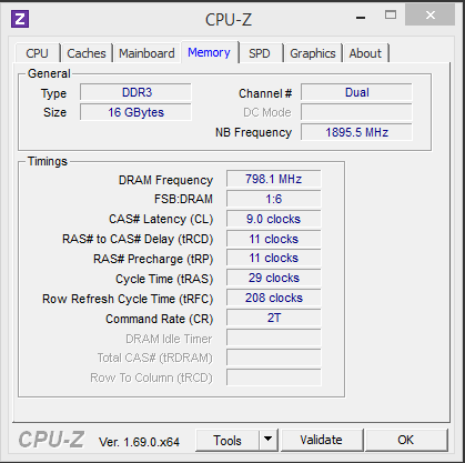

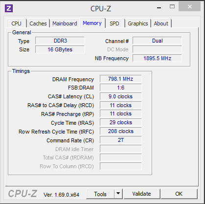

Vielleicht sind die Timings des RAMS nicht richtig eingestellt.
Wenn ich auf AUTO gehe stellt er auf Command Rate 1T und nicht auf 2T jetzt habe ich auf 2T gestellt.
Auch bei 1,5V steht bei MB nur das der Speicher 1,488V bekommt obwohl ich nicht auto sondern 1,5 gestellt habe.
Neuestes BIOS ist drauf (F6)
Ich würde mich freuen wenn ihr mir helfen könnt , ich bin mit meinem Latein am Ende.

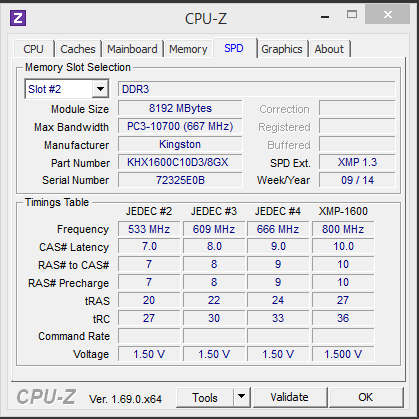

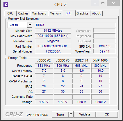

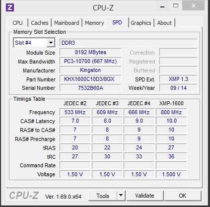

Kingston KHX16C10B1K2/16X HyperX Blu Arbeitsspeicher 16GB (1600MHz, 240-polig, CL10, 2x 8GB)
Sind 8er

Das sind die Daten des Kingston Speichers.
