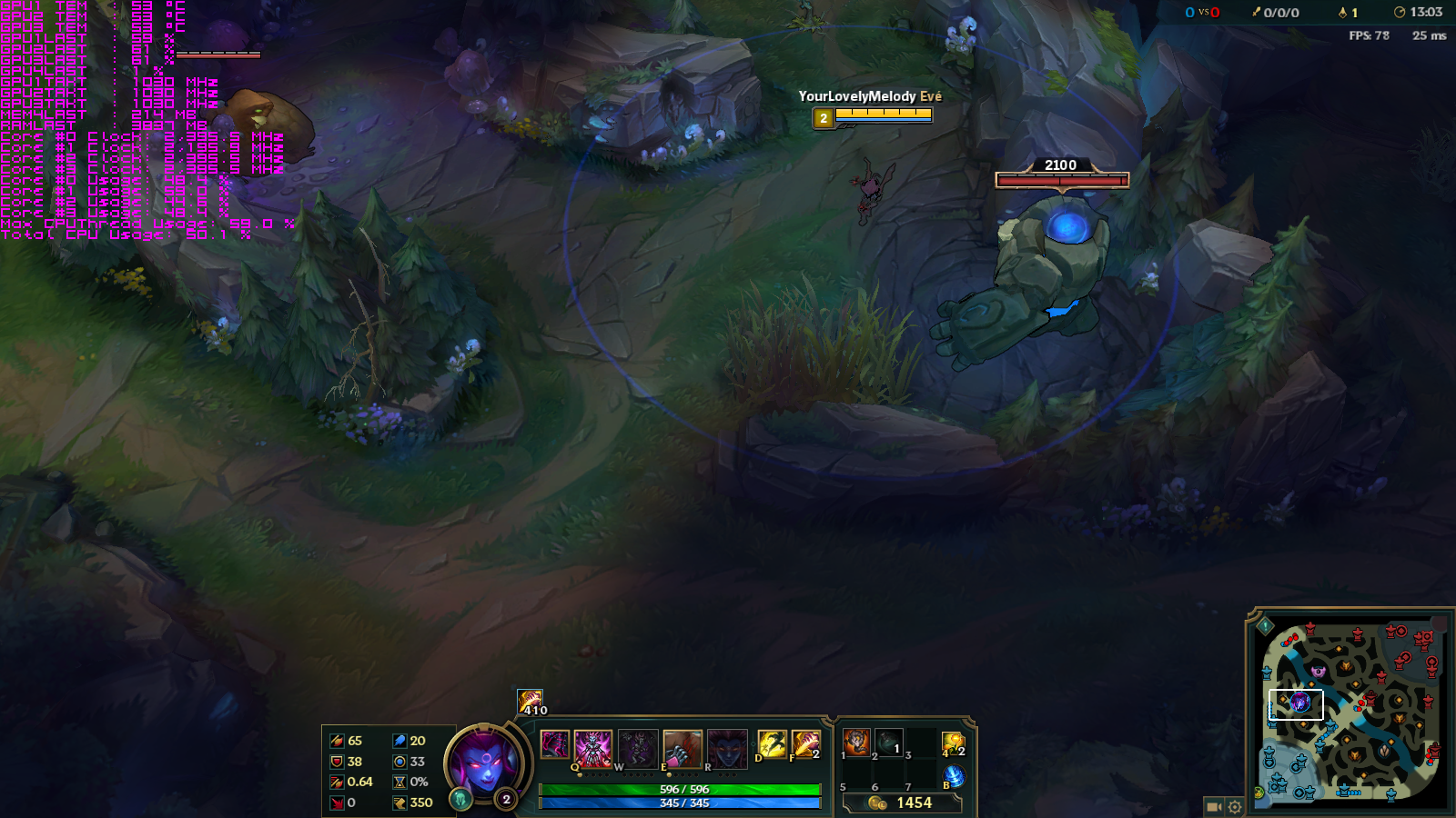

Schwankt bei Lol zwischen 40-60 FPS , hätte ich niemals von solchen Specs gedacht da es ein sehr simples Spiel ist.
Naja den Fehler finde ich leider auch nicht, CPU ist bei 50% , Ram bei 45% und rest ist auch okay.
Und was mich wundert ist, dass egal auf welcher Grafikstufe (Niedrig, Mittel, Hoch) die FPS Zahl bleibt die gleiche.

Sehe gerade meine GPU läuft ingame nur mit 70% Auslastung (bzw oftmals sogar weniger), was kann ich dagegen tun ? Temperatur der Graka liegt bei 60 Grad

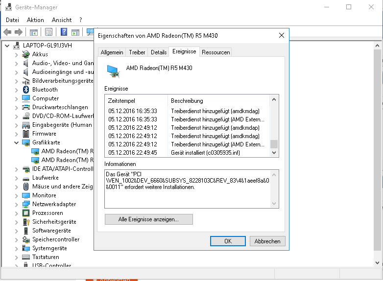

AMD Treiber für Graka habe ich schon installiert per Geräte Manager
Btw wenn ich ingame mit EINFG DRUCK einen Screenshot machen will und diesen dann in Paint einfüge zeigt er mir nur ein komplett schwarzes bild an. Wechselt die Graka evtl nicht ? sind ja 2 chips drin
EDIT: Hab herausgefunden, dass die CPU Ingame nur mit 60% arbeitet von ihrer Leistung. Was kann man dagegen tun ?
Hier nochmal ein Screen von allen Temperaturen, Last etc ^^

Ich bin mir nicht sicher, neu als ich den Laptop bekommen habe, bin ich auf die AMD Seite gegangen und habe mir extra nochmal die Treiber runtergeladen und installiert.
Ist es denn nicht möglich diese Vorgänge rückgängig zu machen ? Ich habe nun schon mehrere Treiber installiert, einmal per AMD Downloader und per Geräte Manager auch noch 2x

Btw ich habe die alten Treiber jetzt drauf und FPS Anzahl ist immernoch gleich.
AMD Radeon Einstellungen habe ich und dort gibt es auch Einstellungen bezüglich umschaltbare Grakfikkarten und dort sind die Programme und Games schon auf Höchstleistung geschaltet.
