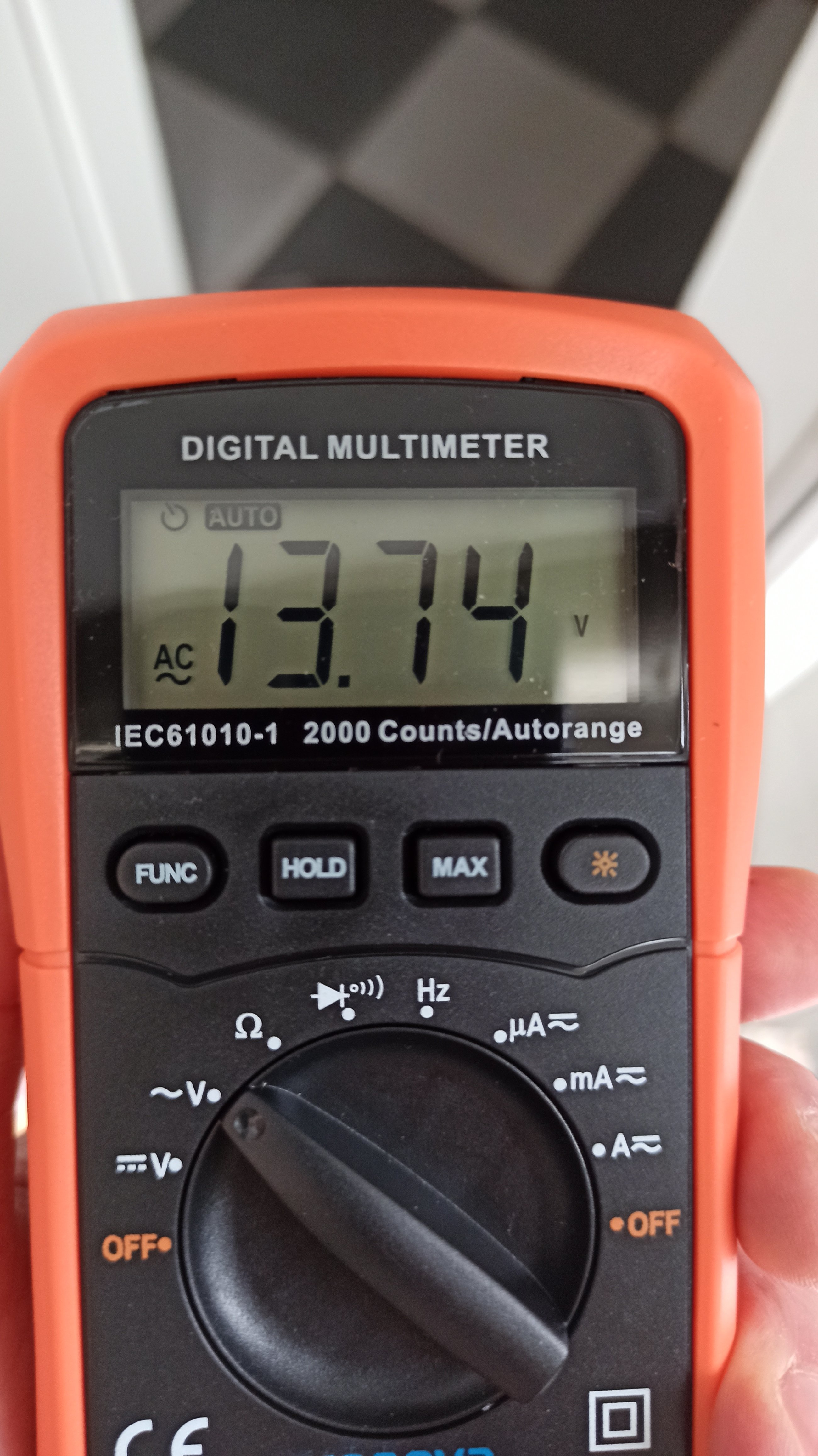

Ich habe gerade zum Testen meine Ring doorbell zweite Generation draußen an den klingeldraht angeschlossen, aber der türgong drinne funktioniert beim Drücken nicht, und der Knopf der ring Klingel leuchtet dauerhaft weiß, was bedeutet das jetzt?
