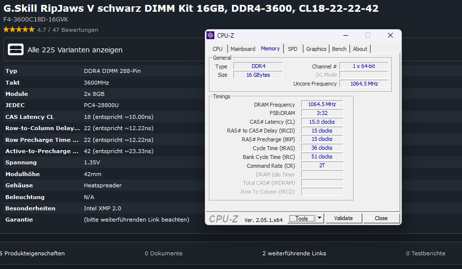

Guten Morgen, und kurze Frage. Wie nachfolgend zu sehen, sind die auf den völlig falschen Takt eingestellt oder? Darf ich auf 3600 mhz einstellen? Muss was bedacht werden?
Einfach XMP / A-XMP im BIOS aktivieren.
Reaktionen: CyborgBeta
Je nach benutzter CPU sind 3600 ggf nicht stabil.
Ram ist aber ein fehlkauf mit den miserablen Timings, Standard wäre 16-18-18-38
XMP laden und gut is.
nope, das ist 3600er und kein 3200er.
Dort wären CL16-18-18-38 normal.
Bei 3600MHz gibts CL16 nur mit kraftigen Aufpreis.
Drewkev schrieb:
XMP im BIOS aktivieren dann liegen in CPU-Z die 1600MHz an.
1800MHz, auch hier, kein 3200er Ram , sondern 3600.
auch bei 3600 war das mal Standard, momentan ist dort fast nur BilligRAMsch am Markt

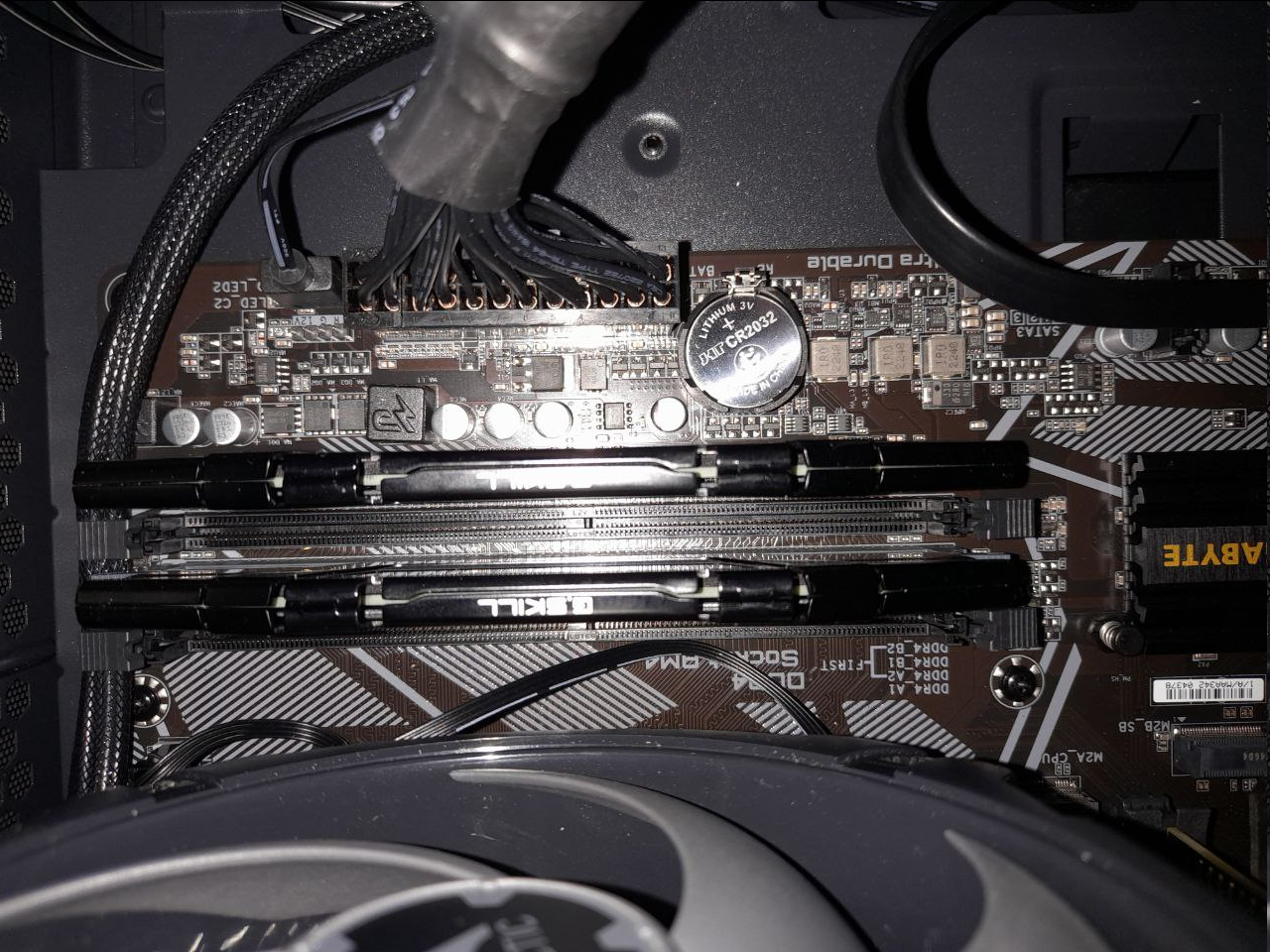

Jetzt musst du nur noch einmal den Rechner aufschrauben und den Ram richtig einbauen, der ist nämlich falsch drinnen.
Der gehört ist die Slots 2+4.
Dann gibts auch Dual Channel und nicht wie jetzt Single Channel.
Reaktionen: CyborgBeta und arvan
Stimmt, schein im Single Channel zu laufen (1x 64-Bit).
Dann auch noch die Rechnung richtigstellen, da ist der 3te "Vertipper" auch noch nicht korrigiert.
ach deshalb war da eine kleine Beschriftung mit "First" dran (an Slot 2 u. 4)
und 1 u. 3 nicht, wegen Belüftung?
bin gleich zurück
Jetzt, ja?
hatte nämlich erst das Problem, dass er mit Slot A2 , B2 nicht gestartet hatte, da RAM nicht richtig fest eingesteckt
Reaktionen: Dalu

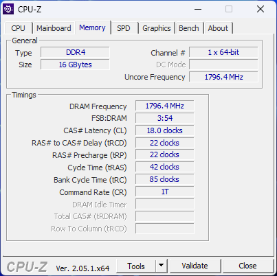

noch eine Frage (und bitte nicht hauen 🥺 ) Wieso zeigt CPU-Z 1800 und das Bios 3600 MHz an? Und wenn ich jetzt 16 gb single ram genommen hätte, wäre dann auch Slot 2 richtig gewesen? An der LEistung hätte sich aber nichts geändert, oder?
Drewkev schrieb:
(Double Data Rate = 1800MHz x 2 = 3600MT/s)
Das BIOS zeigt dir die falsche Einheit an, hat sich halt so durchgesetzt.
