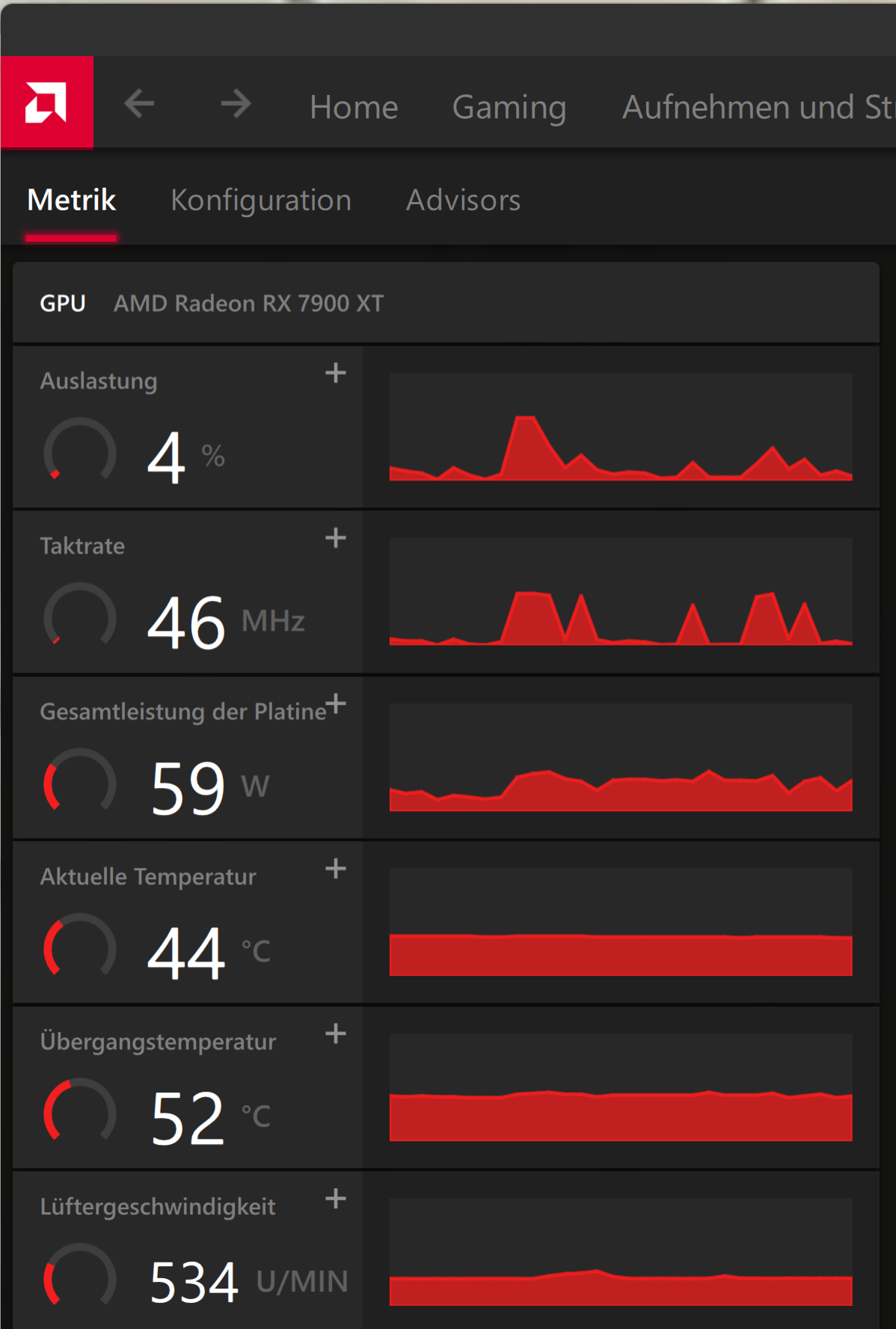

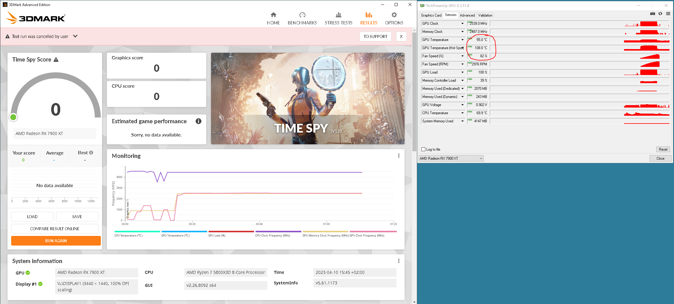

ich gehe hier mal fest von einen "hardware" defekt aus ist mir lange nicht aufgefallen da die karte eigentlich nie ackern musste...
frage jemand ne Ahnung wie lange ne RMA bei XFX dauert wochen? monate? jemand ne erfahrung?? finde nix was aktueller als 10 jahre ist ^^
und wird (siehe bilder) das ohne Probleme als defekt anerkannt hatte gelesen das AMD bei den MBA karten ne weile sagte alles ok kein defekt weshalb ich ja extra keine MBA karte gekauft habe wohl ohne Erfolg^^
vermutlich ist nur der kühler nicht 100% fest aber ich schraube besser nicht selber an der karte rum....

das vermutlich nur ne schraube locker ist wird so sein ich hatte mal das case offen um zu sehen ob alle füfter laufen als ich sanften druck mit der Hand auf back Plate und kühler ausübte fiel der hotspot auch sofort um 20C weil ich mir schon dachte das da nur anpressduck fehlt...
Der Hotspot darf ruhig 100 °C haben
naja hab schon 112 gesehen^^ das bild war 60 Sekunden Volllast und die karte wird halt auch laut dadurch über 100 ist soweit ich weiß schon nicht so super :P

Nein ein Delta von ca. 50° K ist absolut daneben, da stimmt etwas mit dem Kühler, Anpressdruck oder der Wärmeleitpaste nicht.

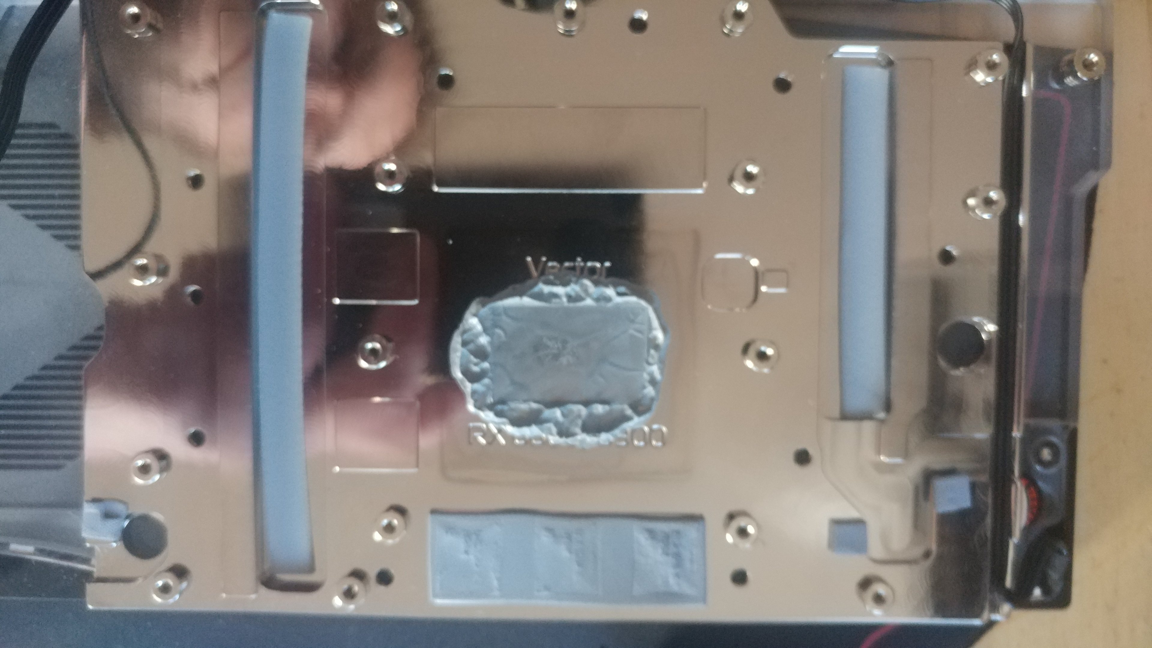

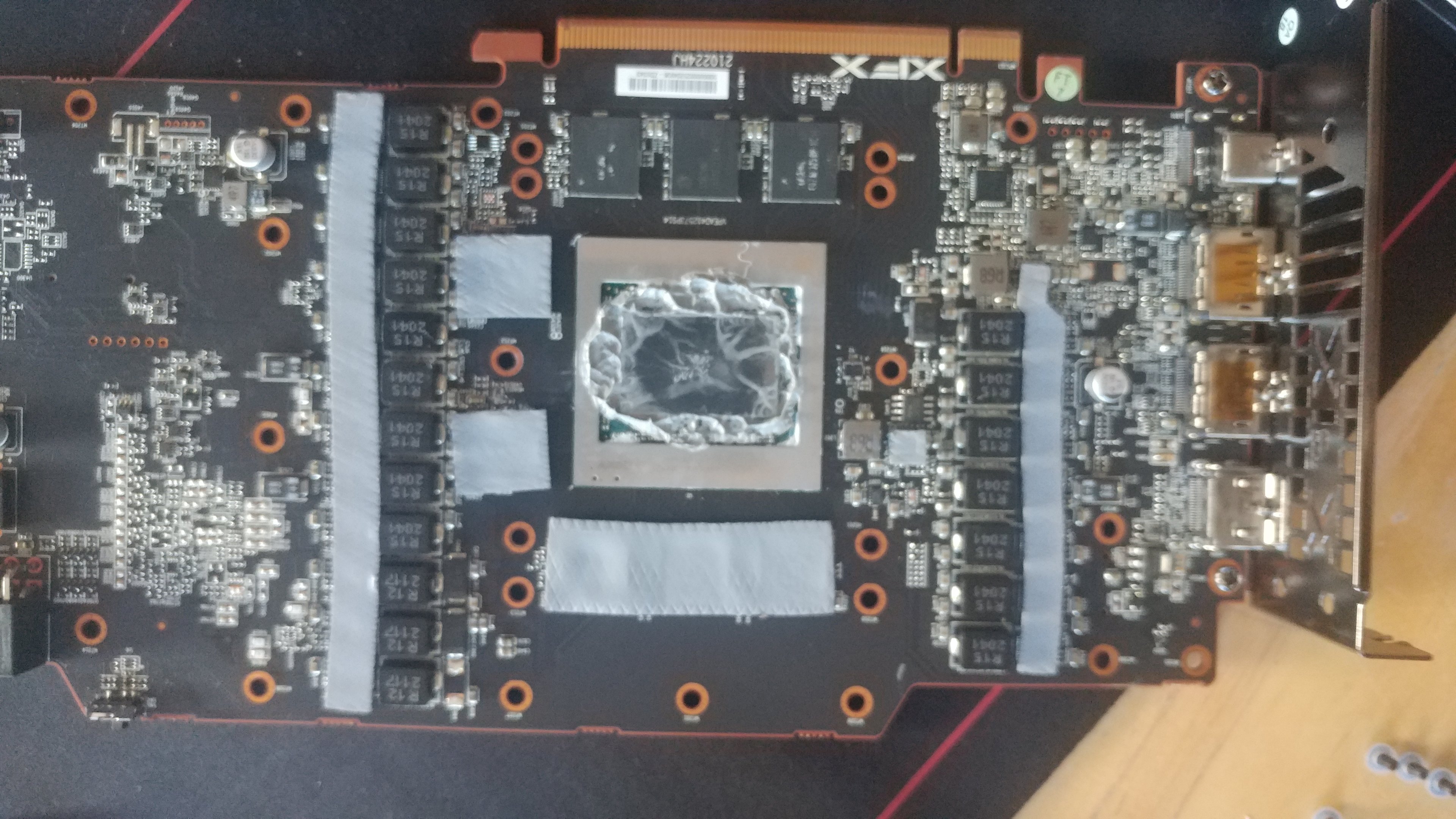

ich hatte auch so meine Erfahrung mit meiner XFX 6900XT, hab alles neu gemacht und danach ohne OC ein Delta zwischen GPU und Hotspot von max 18°K gehabt. Hier noch 2 leider unscharfe Bilder wie es im Werkzustand aussah. Die Wärmeleitpads hatten übrigens nie Kontakt mit den Spannungswandlern und die Menge an Paste hätte für 4-5 GPUs ausgerreicht.
