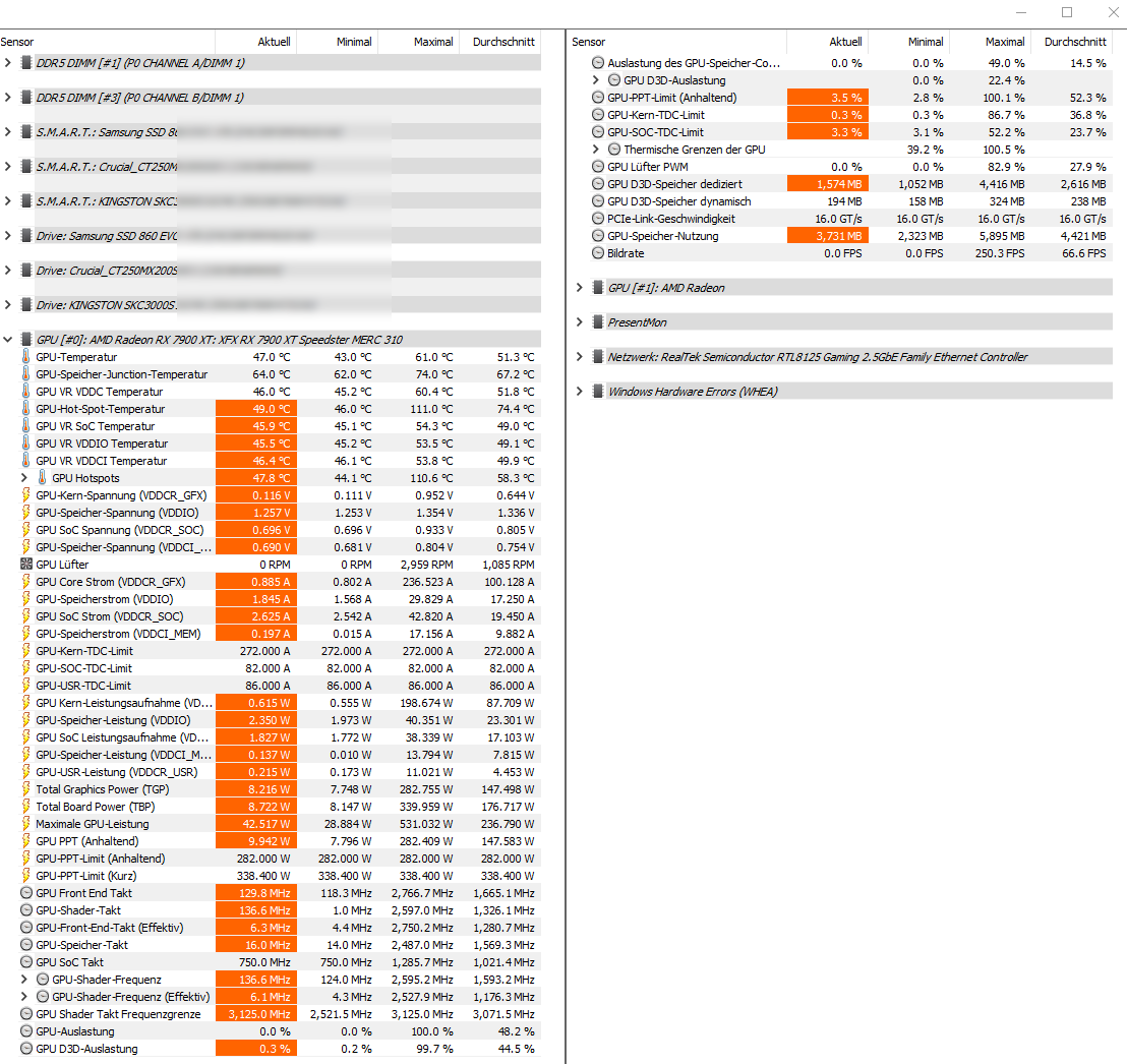

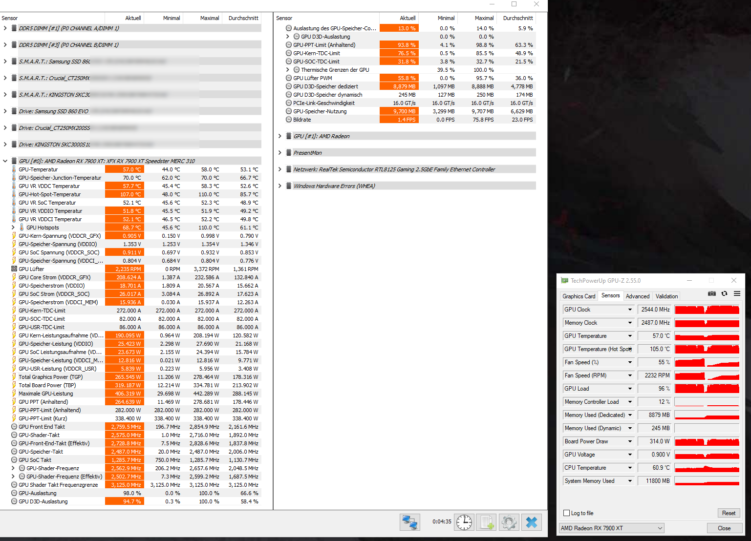

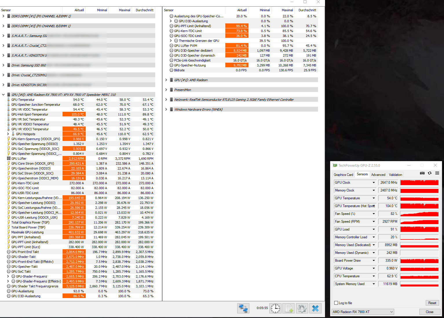

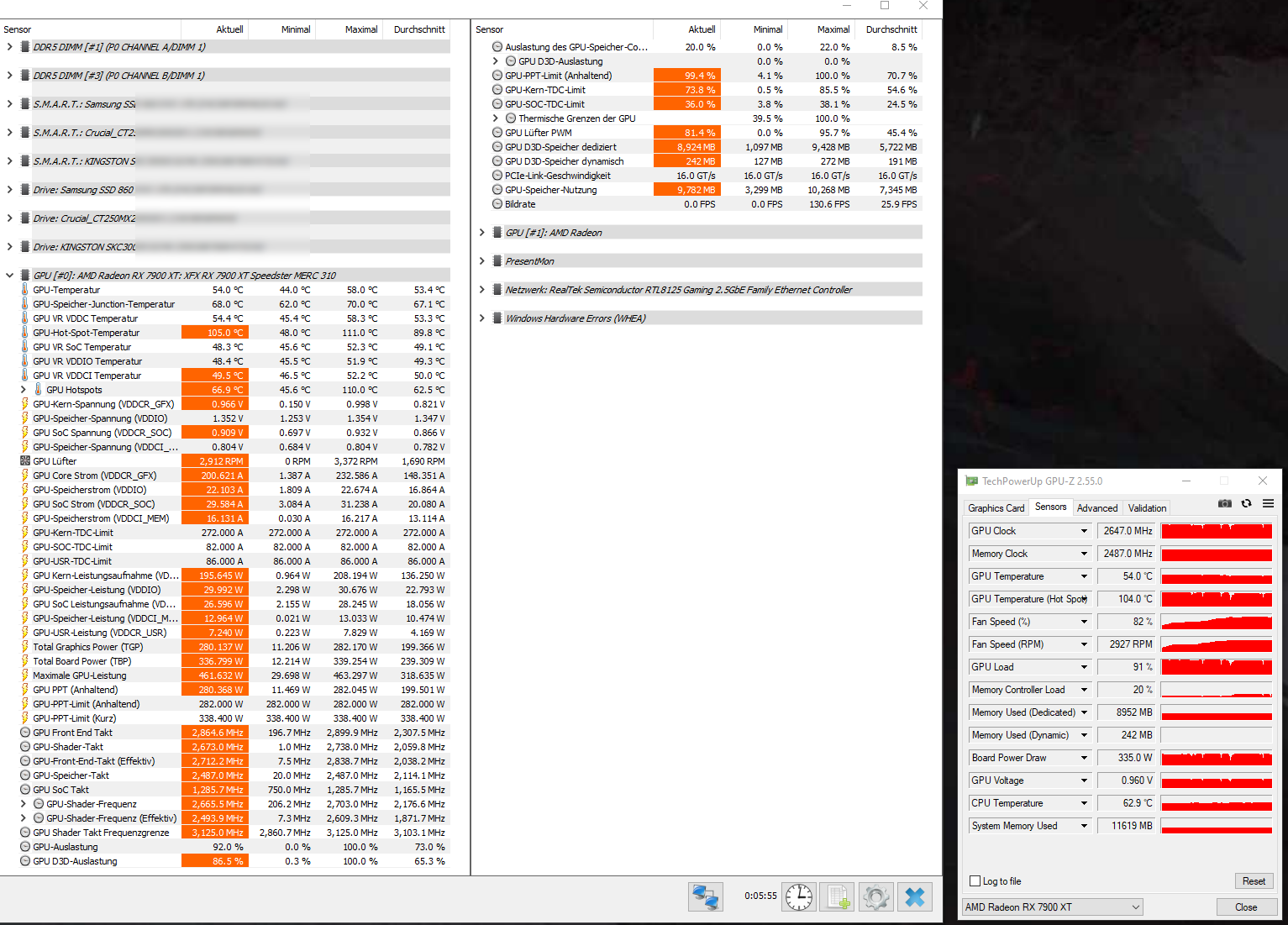

Daher habe ich mir das Ganze mal auch außerhalb des Spiels genauer angesehen und in der Tat, auch im 3D Mark sieht's genauso aus: die GPU Temperaturen sind größtenteils i.O., aber die Hotspot-Temp geht durch die Decke mit 110°C, während die anderen GPU-Sensoren bei ca. 55°C liegen. Ein Delta von über 50°C ist nach meiner Recherche alles andere als i.O. - stimmt das so? Wäre das damit ein gerechtfertigter Grund zur Reklamation?

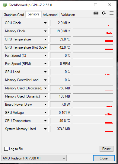

Hier noch einige Screenshots:

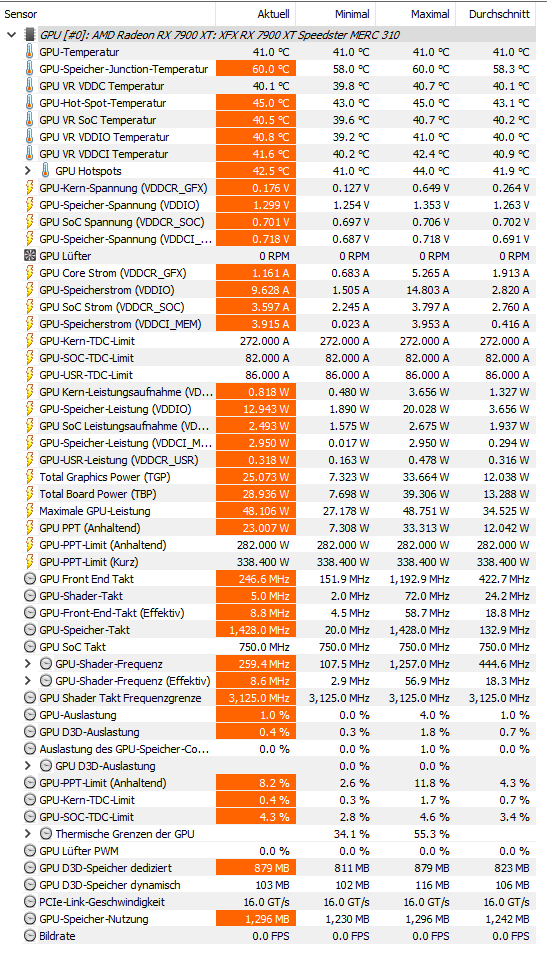

Direkt nach 10 Sekunden im ersten Test:
Und nach einem kompletten Durchgang aller Tests:
Hier sieht's genauso mies aus.

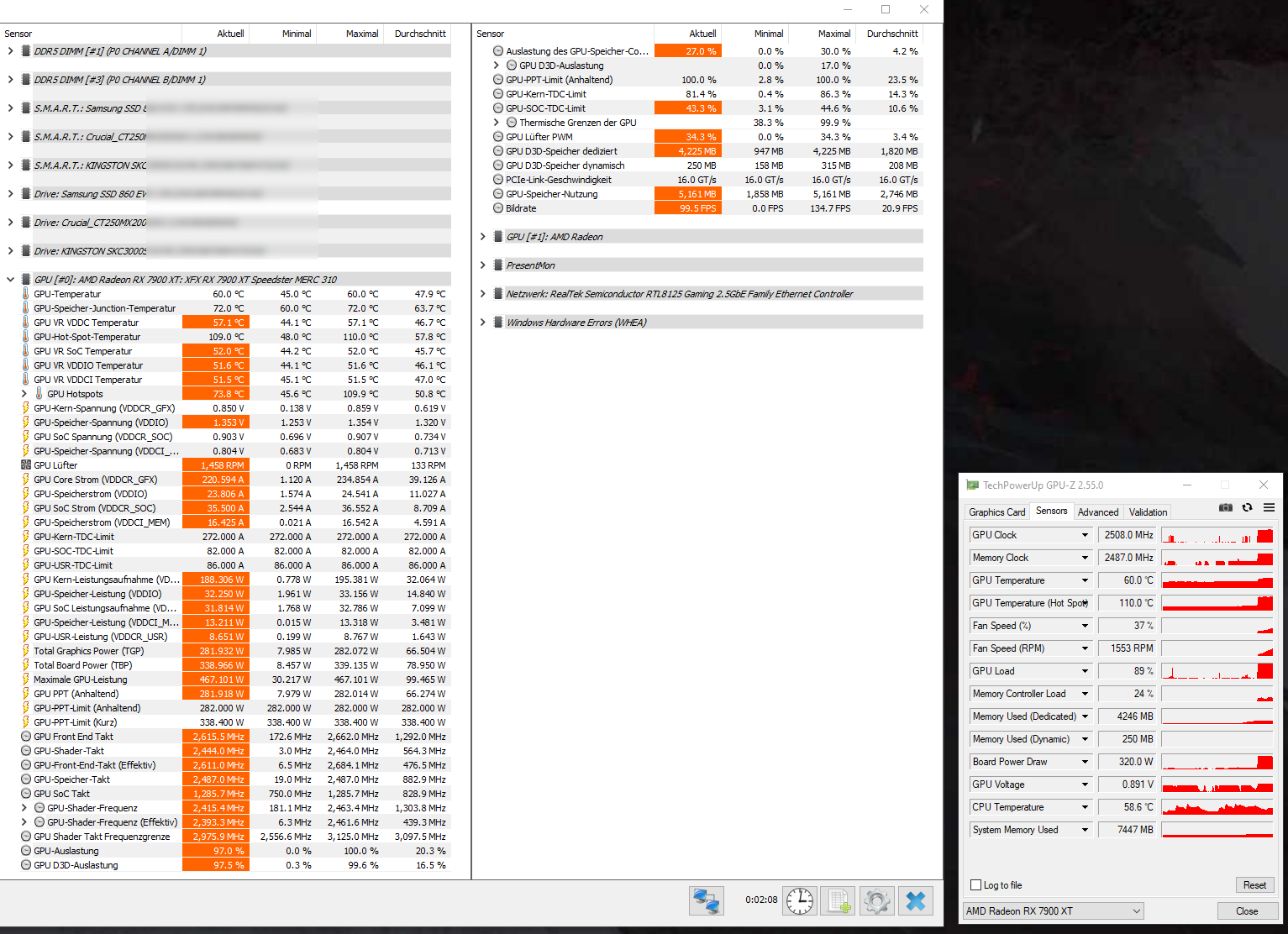

Grafiksettings auf High:
Und auf Mittel auch nicht merklich besser:

Mir kommt die "maximale GPU-Leistung" mit über 530W sehr hoch vor - oder täusche ich mich?
Spiel doch mal mit dem Adrenalin-Treiber und setze das PowerTarget mal ins maximale "-" zunächst mal.
(Habe meine 6950XT auch auf 234w PPT "kastriert" und habe Stock-Leistung dabei)
Reaktionen: JJJT
Soweit ich weis ist nur das Hersteller Design betroffen( MBA ) dennoch sind natürlich die Temps viel zu hoch vielleicht kannst du erstmal mit untervolting dagegen arbeiten den max Takt vielleicht um 10% senken .
Hast du in den letzten 2 Wochen gekauft ? Oder sit das schon länger her .
Bei den Temps hätte ich auch Bauchschmerzen bei
460Watt GPU Leistungaufn. auch irgendwie komisch.
Ja, die über 500 Watt sind sehr seltsam und weit über dem was die Karte haben sollte.

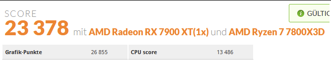

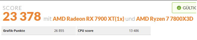

Wie viel Grafikpunkte erreichst du denn im 3D mark?

Also die Karte ist zumindest nicht bewusst übertaktet, läuft alles auf Stock. Ist auch eine frische Win 10 Installation zusammen mit der neuen Hardware. Weshalb HWInfo da nun über 500W anzeigt ist mir rätselhaft.
knapp 27k:

Hab mal bei Geizhals in die die Berichte geschaut normal ist Hotspot 15-20° höher ... also ca. 80° Hotspot
"Bei Mehreren Stunden voller Gaming Auslastung diese Werte
1300-2000 RPM-Lüftergeschwindigkeit Standardlüfterkurve
-GPU-Temperatur 66 Grad
-GPU Hot Spot 75 Grad
-GPU Junction Temperatur 80 Grad"
Unbedingt einschicken da stimmt was mit der Wärmeleitpaste oder dem Kühlkörper nicht.

Das Delta GPU vs. Hot Spot ist auf den ersten Blick viel zu fett. Ich würde in jedem Fall ein RMA aufmachen (nicht einfach zurücktreten wenn die 14 Tage noch nicht um sind - dann hat der nächste das Problem wieder auf dem Teller).
Auf den zweiten Blick - wenn die maximale GPU Power und der peak im Hot Spot zusammenfallen (was wohl so ist) wäre der Zeitablauf/die Dauer interessant. Ich würde GPU-Z über die gesamte Bildschirmbreite aufziehen. Dann sieht man mehr von den Kurven. Dann einen Bench noch einmal durchjagen. Immerhin hat ja schon mal die OCP der PSU nicht ausgelöst. Kann also eigentlich nur kurz gewesen sein.

100%ig irgendein Defekt mit dem Kühler bzw. schlechter Kontakt. Wenn der Kühler ein anderer ist, als beim Referenzdesign, ist es höchstwahrscheinlich nicht das übliche Vapor-Chamber Problem. Hotspot und GPU sollten nicht deutlich mehr als 20°C auseinanderliegen - bei deiner Karte ist schon sehr offensichtlich, dass da was faul ist. Was jetzt genau nicht stimmt, kann dir aber auch egal sein, RMA und gut. ;)
Man müsste das btw mit neuer Paste einfach gelöst bekommen, aber das macht innerhalb vom Garantiezeitraum keinen Sinn. Nicht, dass du das Siegel vom Kühler brichst und später ist was anderes mit der Karte, oder das Problem liegt doch beim Kühler.
Ich hatte von der Karte sogar 2 (RX 7900 XT Speedster MERC 310 Black Edition) hier .. bzw. du schreibst nicht genau welches Model du davon hast. Die Black Edition ist nochmal bissel kräftiger getaktet, wobei beide den gleichen Kühler nutzen.
Aber das Delta ist nicht normal - die Karten können bei schlechter Kühlung heißer werden .. bzw. drehen die Lüfter arg auf. Aber das Delta war bei den beiden Karten die ich hier hatte, normal.
Wenn das hier so aus dem Ruder läuft, isses nicht normal.

Wie gesagt, die Karte ist definitiv defekt. 531W Verbrauch sind nicht normal, daher auch die hohen Temperaturen.
Versteift euch bitte mal nicht so auf den ausgelesenen Maximalwert von HWInfo. Eine Graka, bei der nicht massive Modifikationen vorgenommen wurden, verbraucht nicht "einfach so mal eben" 200W mehr als erlaubt. Und selbst wenn, wären die GPU-Temperaturen auch entsprechend. Wir reden hier von dem Delta zwischen GPU und Hotspot, das nicht passt.
Die anderen Werte (Total Board Power, Total GPU Power, Current Limit) sehen alle völlig normal aus.
Sind die Temperatur- und Verbrauchdaten deckungsgleich mit der Anzeige im Grafiktreiber?
Für diese hohe Wattzahl scheint mir die GPU-Temp verdammt niedrig
Der Lord schrieb:
Ich kann zumindest schon mal sagen, dass die Hotspot-Temperatur im Spiel Cities Skylines 2 permanent auf Maximum stand - bis ich dann eingriff, weil ich etwas Angst um die Karte hatte. 😁
Kaputtt wird sie dadurch nicht, das verhindern interne mechanismen und die taktet niedriger oder die Stromaufnahme wird begrenzt.
Der hohe Wert ist doch sicher nur eine kurzfristige maximallast oder irgend ein blödsinn den sich HW Info zusammengerechnet hat.
Sieht man auch an der TBP (Total Board Power), was hier dem realen Verbrauch der gesamten Grafikkarte entsprechen sollte.
Der TBP Wert entspricht auch fast der TDP Angabe von XFX mit 315 Watt für die GPU.
Ich gehe auch einfach mal davon aus, dass HWInfo da Murks ausrechnet 🤷‍♂️
