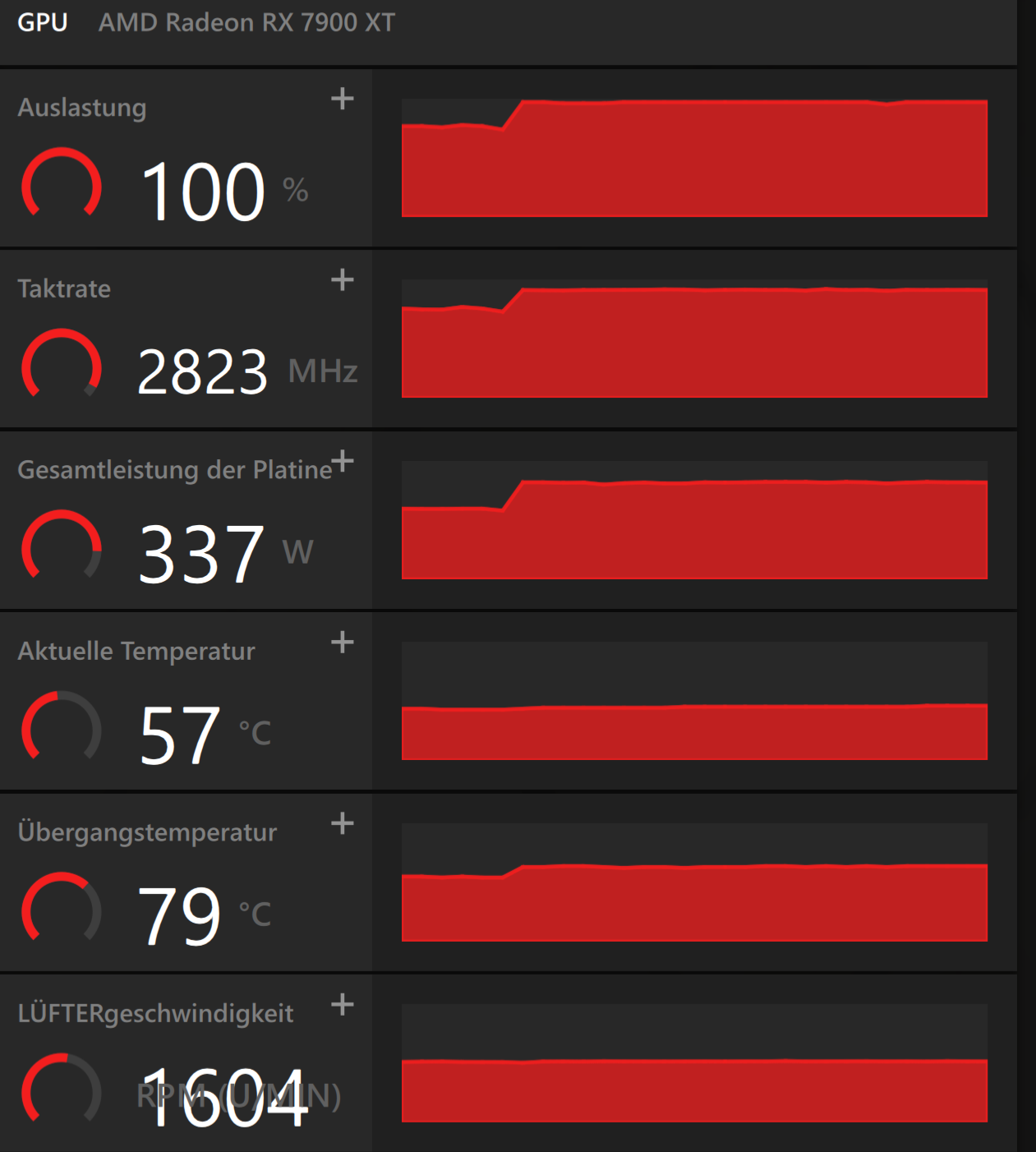

Wie ist die Lüftergeschwindigkeit unter Volllast?
Dann ist wirklich meine Karte ein Schrott. Bei mir ist es 88 Grad unter Vollast, aber mit Default BIOS, und auf max 2500mhz eingeschränkt. Egal, wie Laut und schnell die Lüfter drehen, hat fast gar keine Auswirkung auf die Hotspot. :(
Eventuell ist auch deine Gehäuse Belüftung schlecht aber 2500MHZ ist doch arg
hast du das manuell limitiert oder will die karte nicht mehr ?
werf mal den Treiber sauber (DDU) runter eventuell ist da was defekt ich bekomm meine karte aktuell max. auf 80C Hotspot habe aber sicher eine gute geäusebelüftung 2*120mm + 4x140mm 2837mhz war der größte takt ich hab da nix dran geschraubt sicher ginge mit UV/OC mehr aber da gehe ich eigentlich nicht ran max wenn überhaupt UV...
sonst musst du halt nochmal mit Mindfactory schreiben telefonieren ggf RMA
normal ist das jedenfalls nicht bei 88C müsste sie mehr als 2500MHZ machen da sollte die Temperatur kein throttling auslösen

Ich habe auf 2500 mhz gestellt. Als neue war 2997 mhz die maximale, neulich habe ich nicht getestet, bin froh, wenn die Temp nicht über 100 Grad fliegt.
Die Belüftung ist hervorragend, sonst wäre Edge Temperatur auch höher als 53 Grad.
Ich habe ein BQ Silent Base 601, vordere Deckel ist weggemacht, also Luft kann rüber ziehen.
Vorne 3 BQ 140 Lüfter, hinten eins. CPU ist auch kaum 60 Grad unter Spiellast...

Jap. OC Bios, aber 90% PT (so ist es 305W max TBP ) 1050 Mv und max 2500 Mhz.
Heute mit Chernobylite angefangen. Wenn in diesem Spiel 1050 mv geht, dann geht es überall, Spiel ist der Wahnsinn, was (un)Optimierung angeht.
Lange Rede, kurze Sinn! Ich wollte ins Menü gehen, etwas zu ändern, Spiel hat ein CTD verursacht.
Zurück ins Spiel, WIN hat aber mein MCT Profil auf default gesetzt (wie Adrenalin es nach einem Crash macht)
Hotspot war 105 Grad :(
Mit der Einstellung, womit ich spiele ist es ganz optimal. 90FPS, FSR2 (mach ich immer an), max 65 Grad HS..

Meine Lösung: habe das PL auf -10 gestellt und die Takten auf 2535 beschränkt.
So ist die Graka 82 Grad im TimeSpy auch in Spielen. Im TS verliere ich Punkten, aber in den Spielen fast nichts!
Muss aber gestehen, seit sie vom MF zurückkam, habe kein 105 Grad HS, evtl haben sie die Schrauben gezogen.
