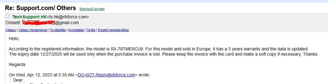

Habe eben am XFX Seite nachgeschaut und die Garantie zählt ab "shipment day" an den Händler in meinem Fall 27/12/2022 und beträgt nur 2 Jahre :(
Noch eine minus Punkte...
Lassen wir uns mal überraschen..
Die Garantie nicht mit der Gewährleistung verwechseln.
Du hast die Karte bei Händler gekauft, also hast du 2 Jahre Gewährleistung ab dem Kaufdatum.
Die Karte sollte 3 Jahre Hersteller Garantie haben. Ich habe den Support angeschrieben und ist es jetzt korrigiert.
Aber wohl nur wenn de se auf der Seite regestriert hast,so ist es bei meiner XFX auch.
Ansonsten haste wohl nur 2Jahre.
Genau. Es lohnt sich zu registrieren für ein weiteres Jahr. Denke ich mindestens :)
