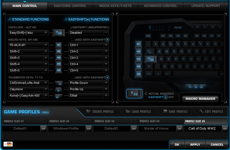

Habe mir zu meiner Roccat Kone + nun die Tastatur Isku zugelegt.
Habe Schwierigkeiten den Befehl Easy aim in den Treiber der Isku zu installieren.
Im Treiber der Maus geht das wunderbar. Nun möchte ich auf der Tastatur einen Thumbster Key mit einer DPI belegen. Wenn dieser Key gedrückt wird soll er die Maus auf den eingestellten DPI Wert herunterregeln. Kann mir jemand weiterhelfen, denn nach Stunden ist mir genau das immer noch nicht gelungen. Vielleicht sollte ich noch erwähnen das die Easy aim Belegung an der Maus nicht im Bereich von Easy Shift liegt.
Vielen Dank

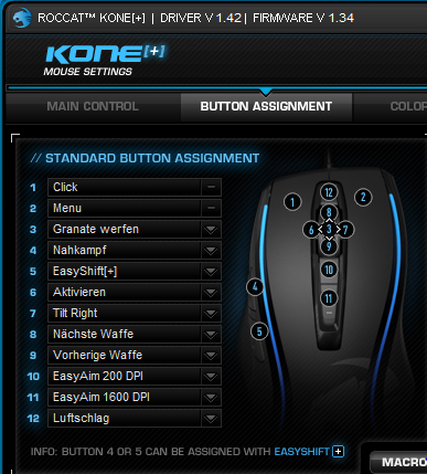

Habe den Treiber installiert. Wenn ich nun den Treiber der isku öffne und in ein Profil gehe wo das gleiche Spiel wie im Profil der Kone, ist befinden sich auch tatsächlich wenn man den Pfad neben einen Thumbster Key öffnet die Easy aim Werte der Kone. Belege ich nun einen solchen Key mit z.B. 200 aim und Speicher alles ab läst sich nach betätigen der Taste an der Isku die Maus nicht herrunterregeln. Was mach ich falsch. PC nach Treiberinst. neu gestartet hab ich auch gemacht. Weis jetzt echt nicht mehr weiter. Vielleicht wäre es möglich anhand einer genauen Beschreibung wie man genau vorgeht, wenn es nicht zu viel Umstände macht. Wichtig ist vielleicht noch das dieses Roccat Talk Logo auf meinem Desctop so pulsiert, und man nach einem Rechtsklick darauf in die Treiber von Maus und Tastatur gelangt . Auch auf diesen Weg hab ich es schon versucht.
Was meinst du damit?

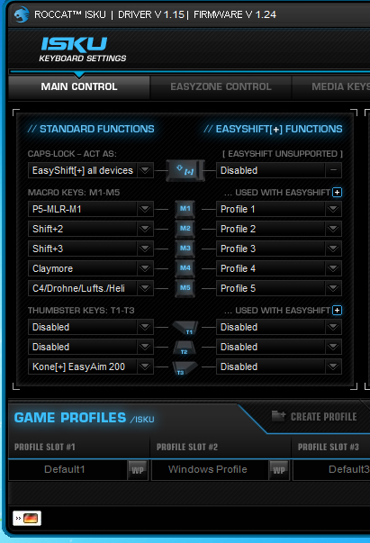

Also so wie Du es mir in Deiner letzten Nachricht vorgeschlagen hast geht es. Wenn ich die Easy Shift Taste der Isku drücke dann ist es so als würde ich die Easy Shift Taste der Kone gedrückt halten um die zweite Funktion einer Taste aufzurufen.
Was ich aber möchte, ist mit einem Thumbster Key ohne Betätigung der Easy Shift Taste an der Isku den DPI Wert auf einen in der Maus vorher festgelegten Wert herrunterzuregeln.
Irgendwie glaube ich das ich irgendwo was falsch mache, nur komm ich überhaupt nicht darauf.
Wenn Du Lust hast kannst Du mir ja noch mal eine Nachricht zukommen lassen.

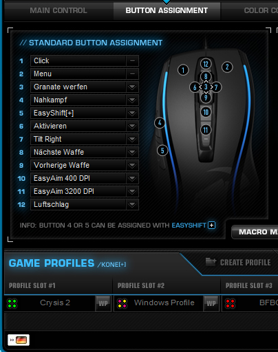

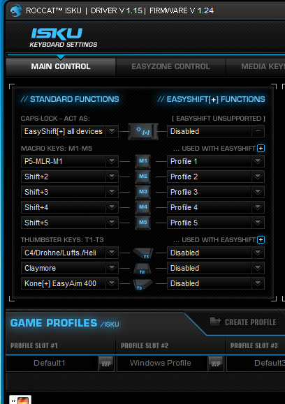

Treiber Kone 1.42 Firmware 1.34
Treiber Isku 1.15 Firmware 1.24
Mit dem Treiber der Kone hatte ich so meine Propleme. Der aktuelle hat mit Win 7 überhaupt nicht gewollt. Hab dann mal so im Internet geschaut und bin auf o.g. Treiber gestoßen.
Der Treiber der Isku ist der aktuelle aus dem Internet, nicht der von der CD.
Was ich nicht verstehe, ist das der Treiber der Isku wenn ich das gleiche Spieleprofil wie auf der Kone lade, dessen Easy aim Werte automatisch erkennt.
Gruß klausi67
