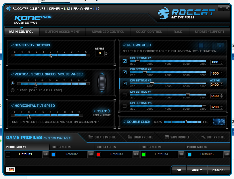

Ich habe mir die "Roccat Kone" zugelegt jedoch habe ich gewisse Probleme mit den Treiber(n).
Zuerst habe ich mir den aktuellen Treiber gedownloaded und installiert. Computer neu gestartet und das Programm zu der Maus funktionierte.

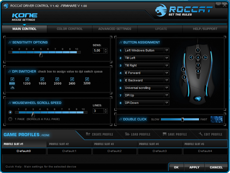

Jedoch habe ich jetzt das Problem in dem Programm lassen sich die Optionen zwar anpassen jedoch hat es keine Auswirkung auf die Maus und ich weis nicht woran es liegt (Pic1).

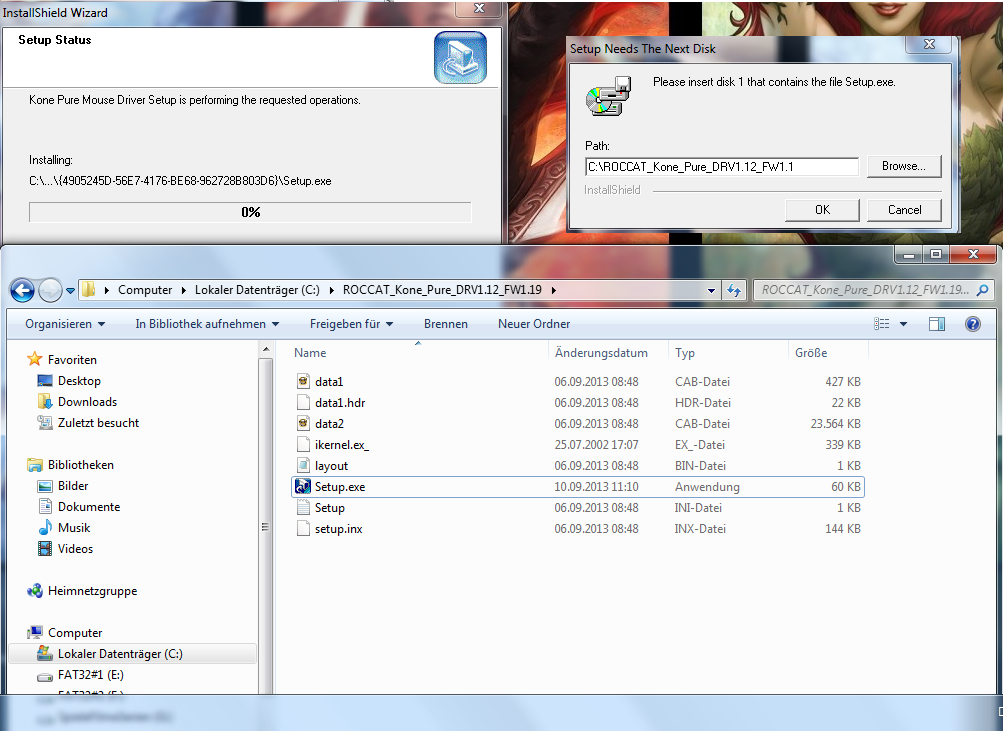

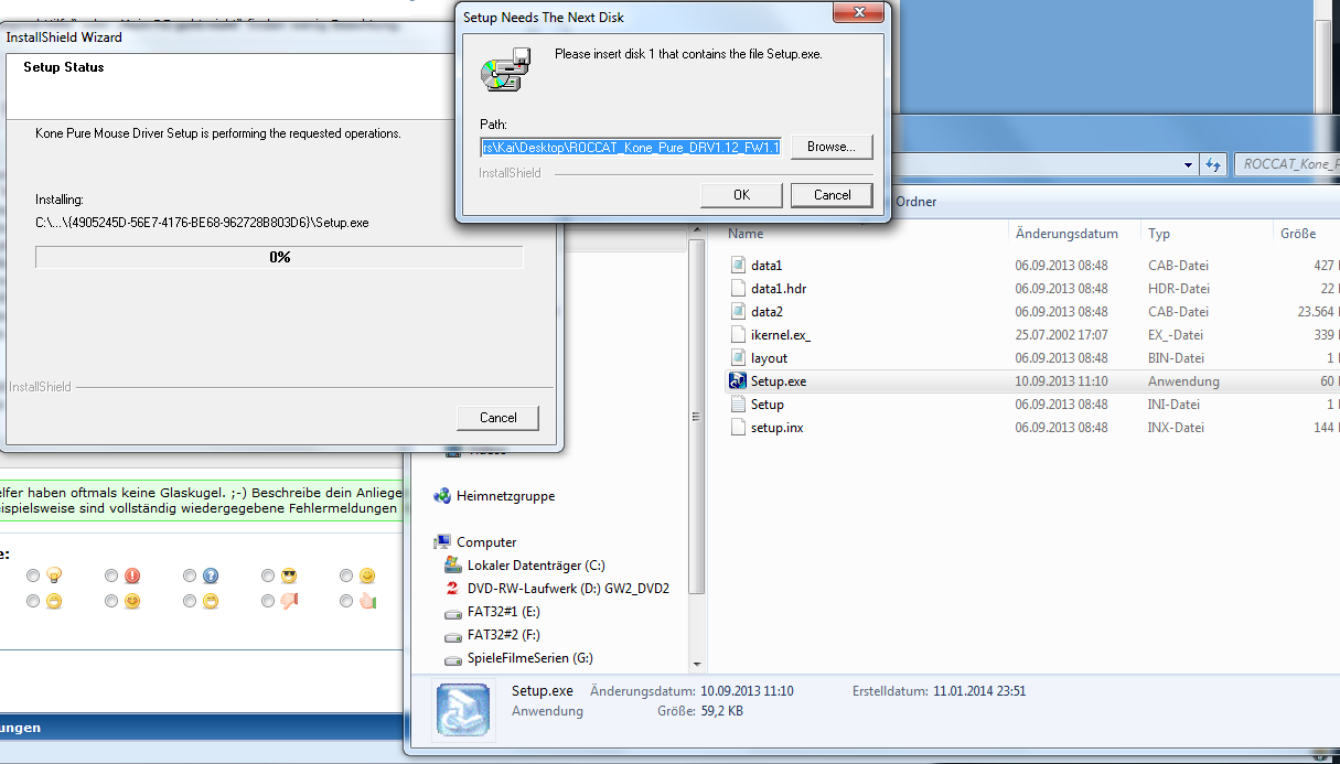

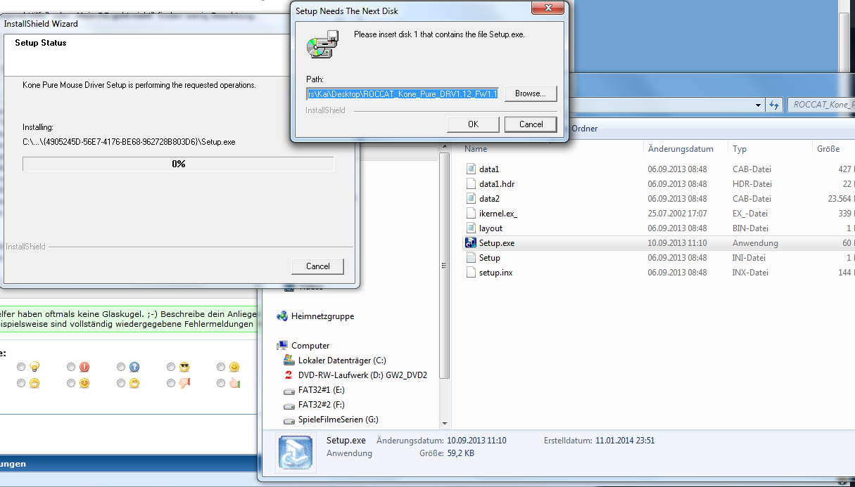

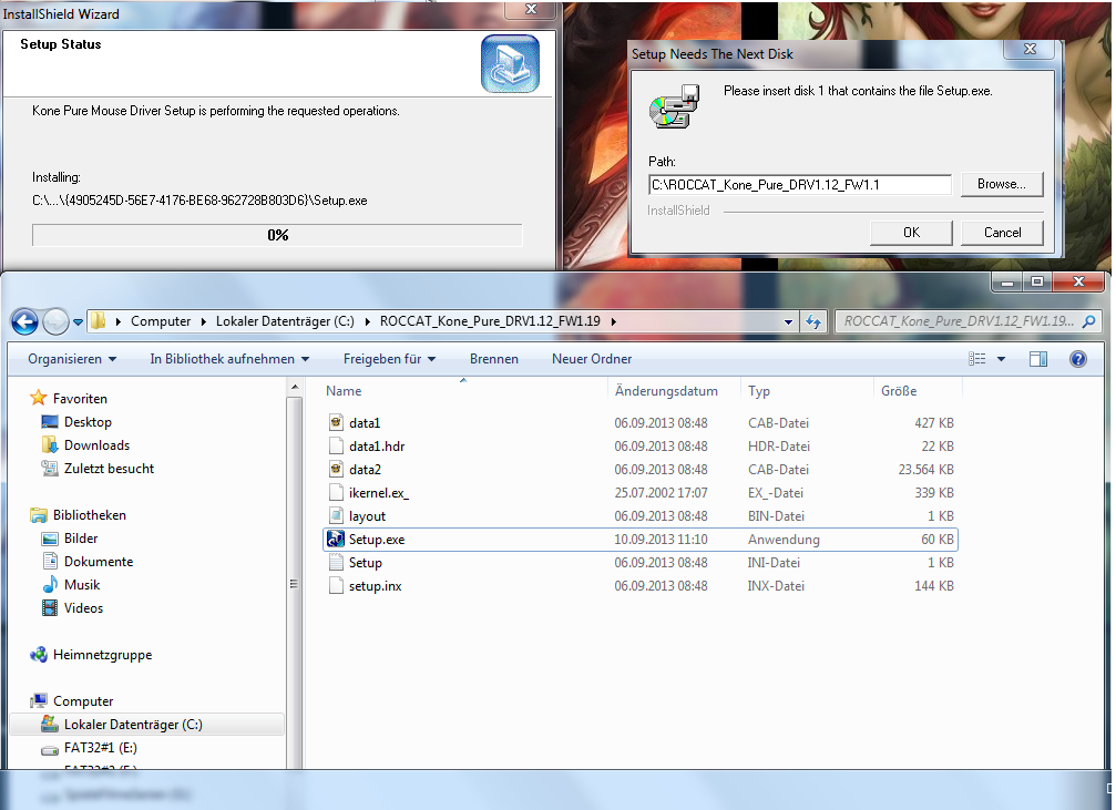

Das zweite Problem ist ich habe mir dann auf der Seite den Treiber erneut gedownloaded jedoch kommt bei jeglicher Treiberversion die ich mir dl folgende Nachricht : "Please insert disk 1 that cotains the file Setup.exe" und ich komme nicht weiter(Pic3).
So meine Frage ist jetzt : Liegt es am Treiber oder der Maus und wie komme ich bei der Insert disk Meldung weiter denn die setup.exe müsste sich ja eig im Ordner befinden?

Hast du nachdem du Einstellungen gemacht hast im Treiber auch unten rechts auf Apply gedrückt?

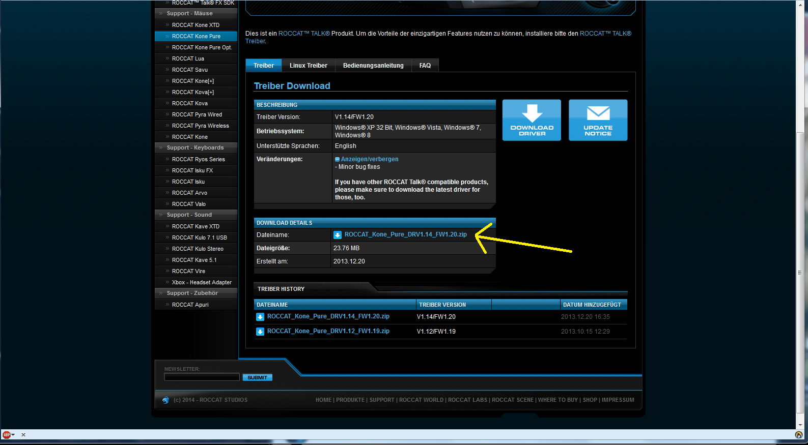

Der letzte Treiber den du gedownloadet hast ist für Windows 32bit. Hast du evtl 64bit?

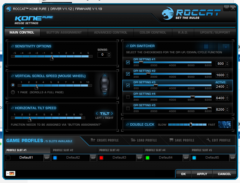

Bist du dir sicher, dass du auch die Treiber für die Kone Pure installiert hast? Die Oberfläche für die Pure sieht ganz anders aus und die aktuelle Treiberversion ist 1.14 und nicht 1.42.

Habe jetzt mal die neuste Version 1.14 bei mir installiert. (Hatte noch 1.12 drauf) Lief ohne Probleme.

Danke schonmal für die Antworten ich habe auch andere Versionen auf dem Rechner jedoch kommt da das "Insert Disk" Problem :/.
Apply habe ich natürlich gedrückt jedoch ändert sich nichts
Den Treiber den mattsavvy erwähnt hat habe ich mir auch geladen jedoch ebenfalls diese Insert Disk meldung
Andi@ROCCAT
Hatte ich dort bereits runtergeladen und ich habe jetzt folgendes : RICHTIG entpackt aber im anhang dann sichtbar kommt immer die selbe Meldung Kone4.png
EDIT: Außerdem wenn ich entpacke muss ich die Setup datei erst immer umbennen in setup.exe damit sie funktioniert vll hat es was damit aufsich?^^
EDIT2: Habe jetzt mal die anderen Datein so umbenannt wie im ordner außer die data1/data2 datein jedoch kommt jetzt : Please insert disk 1 that contains the file layout.bin
EDIT3: So Problem gelöst x.x ziemlich verwirrend wieso auch immer^^: Ich habe die Datei setup aus dem ordner in setup.exe geändert habe es gestartet und es kam immer dieser insert disk fehler. So jetzt habe ich einfach während des Vorgangs die setup.exe in setup umgeschrieben und tada funktioniert natürlich jedoch stellt sich mir jetzt die Frage wieso muss ich die Datein umschreiben damit sie funktionieren O.o

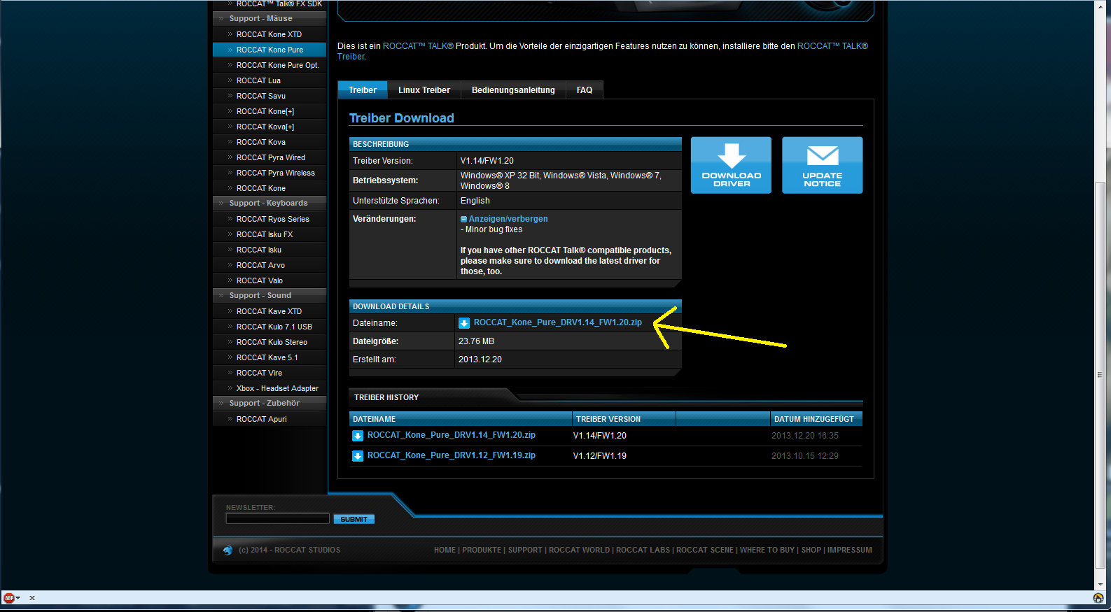

Und drück mal auf der roccat seite nich unten auf die Treiber direkt, sondern auf den Button "download Driver" (in der Mitte rechts) denn installierst du das was da runterladen wird, dann wird vllt noch ein update gemacht, du musst die maus nochmal rausziehen und wieder reinstecken, neustarten und gut.
so hab ich es gemacht und ging super.
YO matze164 ich hatte das Problem bereits gelöst und auch in etwa so gemacht wie jedoch ist es bei mir das umschreiben gewesen wieso auch immer.
Erst erkennt er die setup (exe) nicht als .exe dann musste ich sie umschreiben in setup.exe damit er sie erkennt, danach konnte ich das Setup starten aber das Setup hat die setup.exe nicht als exe erkannt weil sie setup.exe anstatt setup hieß. Somit musste ich während des Vorgangs wieder die Datei umschreiben damit es läuft ziemlich wirr aber jetzt weiß ich wenigstens woran es liegt xD
So jetzt als Zusammenfassung:
1. Treiber Downloaden
2. entpacken
3. setup datei in setup.exe umschreiben damit sich die Anwendung starten lässt
4. setup.exe während das Setup ausgeführt wird wieder in setup umschreiben und die Installation abschließen.
