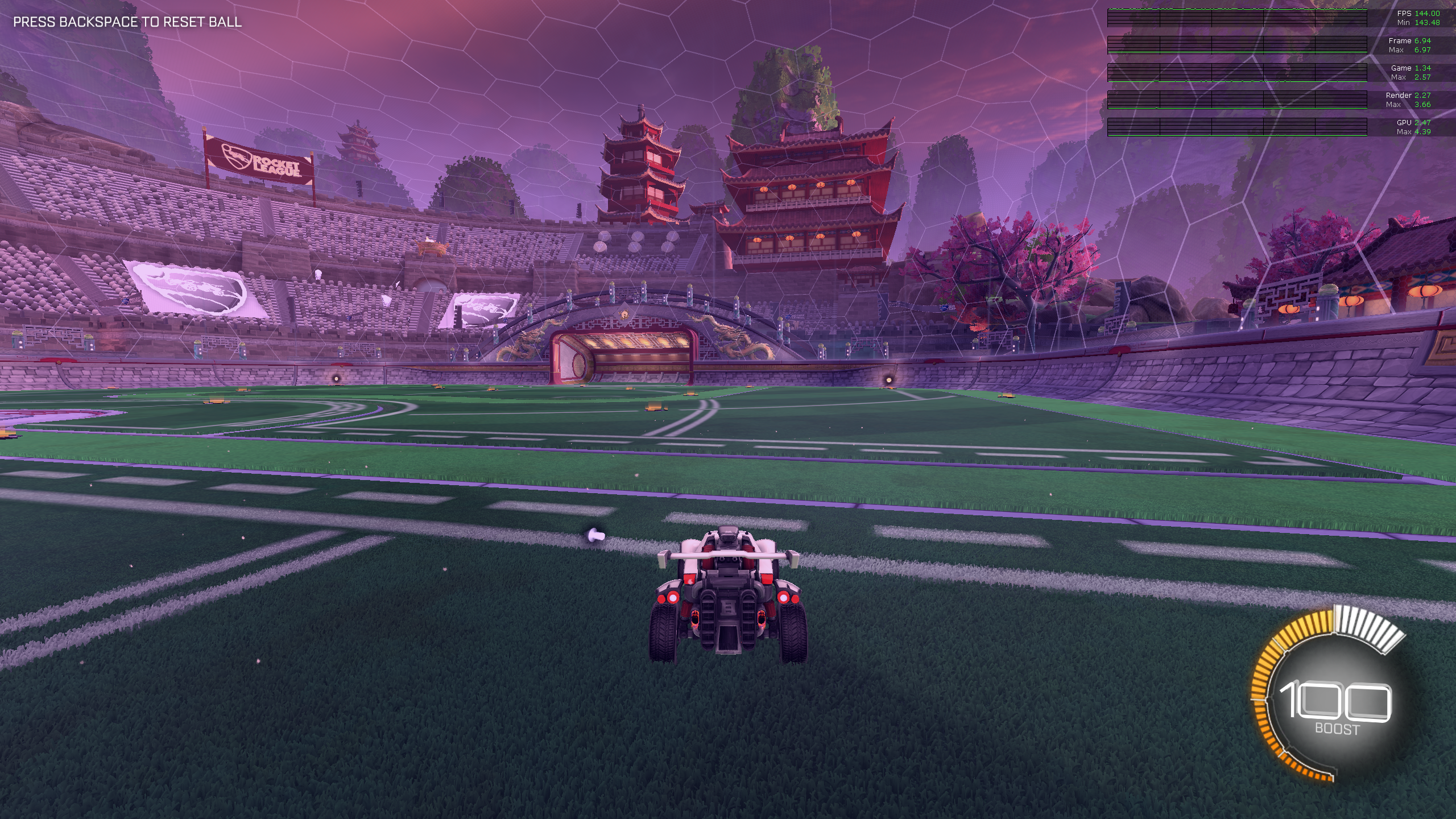

Hier ein Bild von den Graphen.
Oben rechts sieht man, wie der FPS Grapfh immer wieder ausschlägt. Wie gesagt, ich hatte das mal so, dass der Graph flach bei 144fps bleibt. Auch als ich die FPS manuell unlocked hatte, hatte ich immer noch dieselben Probleme.
Das Spiel ist einfach unspielbar. Im Gegensatz zu Warzone oder Valorant ... Da habe ich absolut keine Probleme.

Dein Graph sieht perfekt aus. Ich habe in nem Match min FPS von um die 60 und es fühlt sich trotdem butterweich an. Hab meine FPS auf 142 begrenzt um immer in der Sync Range vom Bildschirm zu bleiben. Sollte aber auch ohne diese Beschränkung nicht ruckeln. Ist mir ein Rätsel was es sonst sein kann.

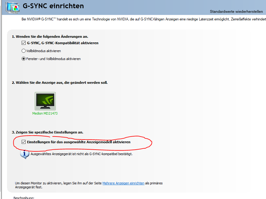

Ich habe die Lösung gefunden. Nachdem ich wirklich 4 Tage daran saß, habe ich rausgefunden, dass es lediglich dieser beschi**ene Haken war, den ich hätte setzen müssen.
Ich hatte nur oben den Haken gesetzt.
Jetzt funktioniert alles reibungslos.
Danke für eure Hilfe.
LG Sergio
