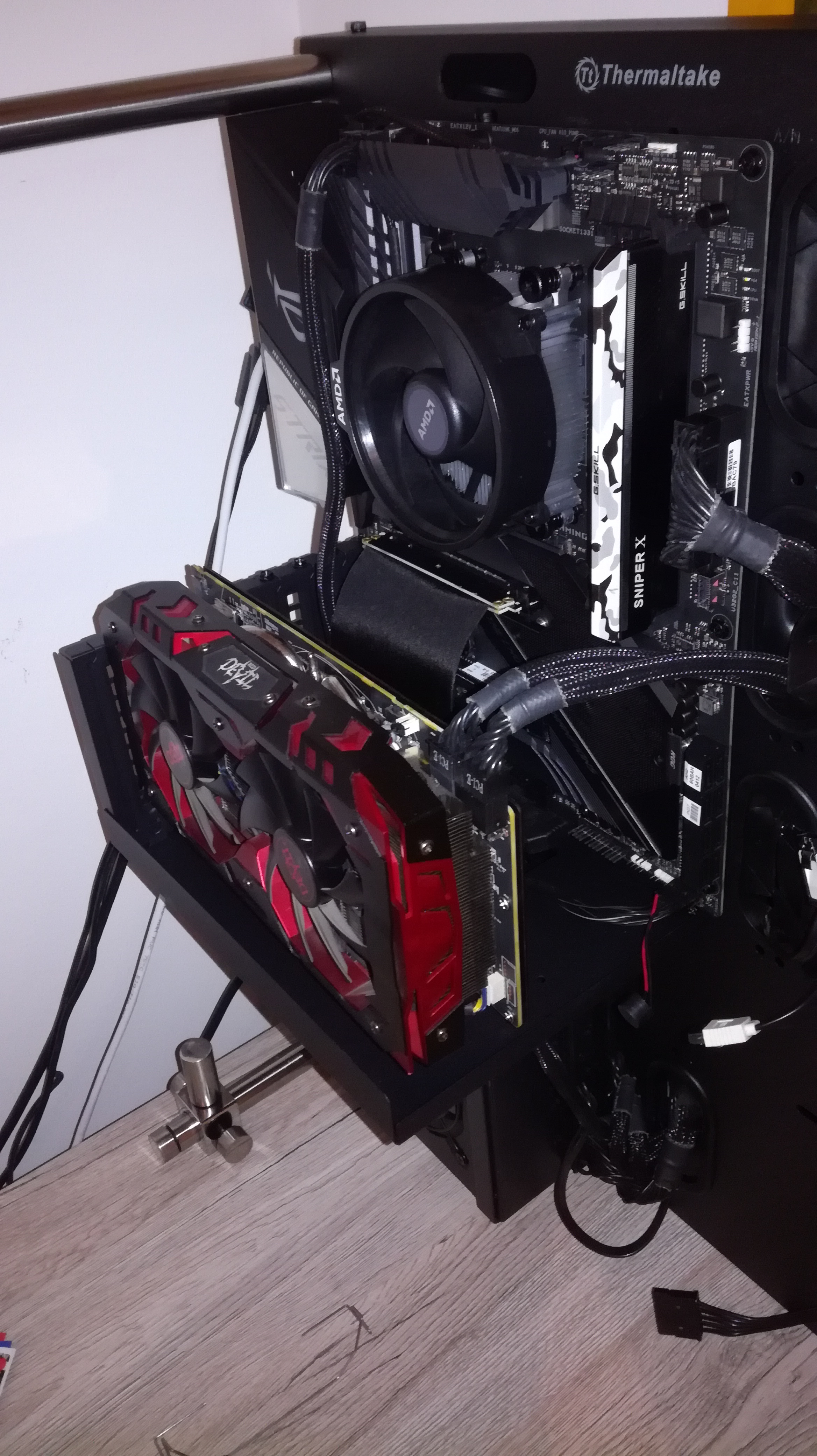

Hallo zusammen, hoffe, jemand kann mir Auskunft geben.
Habe neues System zusammengeschraubt, bestehend aus folgenden Komponenten:
  • AMD Ryzen 5 3600
  • ASUS ROG Strix X570-F Gaming
  • G.SKILL SniperX Urban Camouflage 32GB Kit
  • (bestehende) Powercolor RedDevil Golden Sample RX580
  • (bestehendes) Corsair AX750
  • im Thermaltake Core P5
Zusammenbau und erster Start liefen problemlos. Dann bin ich ins BIOS und habe direkt via LAN ein aktuelles BIOS geladen und draufgespielt. Seit dem darauffolgenden Neustart bleibt der Monitor schwarz und die DRAM-LED des Mainboards leuchtet auf. Es kommt aber kein Fehler-Ton des Speakers. Alle Lüfter drehen sich: CPU, MB, VGA. Folgendes habe ich schon probiert:
  1. Ich habe schon die beiden RAM-Riegel einzeln in allen Slots probiert, keine Chance den Rechner zum Laufen zu bewegen.
  2. Ich habe versucht ein BIOS-Update/Flashback via USB zu machen. Keine Chance.
Was kann ich noch probieren? Bzw. was ist eure Schlussfolgerung?

Jetzt wo ich das Bild sehe... Steck mal die Grafikkarte ohne Riserkabel aufs Board. Wenn das mit deinem Gehäuse nicht möglich ist auf dem Tisch ohne zusammenbauen.
Die Riser haben schon oft genug Stress gemacht weil da nicht genug saft durch kam.
Ich teste das mit der Grafikkarte, denke aber, dass das weniger von Erfolg gekrönt sein wird. Denn die Fehler-LED des RAMs leuchtet, nicht die der VGA.
