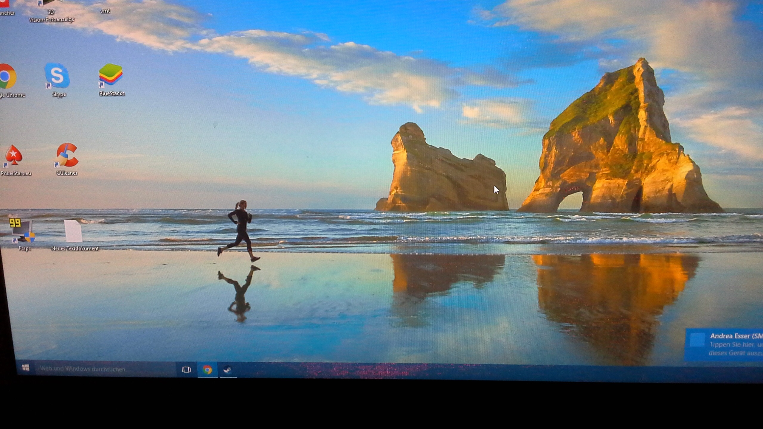

Grafikkarte kaputt?!
D
Dog007
Die Wahrscheinlichkeit das die Grafikkarte defekt ist dürfte hier bei mehr als 90% liegen

Das HDMI Kabel sollte auch an der Grafik angeschlossen sein im normalen Zustand und das kannst im BIOS einstellen. Bei einem internen HDMI vom MB muss man das umstellen. Da läuft irgendwas aus dem Ruder check das mal.
Entweder nutzt die interne Grafik falls Mainboard die hat oder stellst um auf die Grafikkarte die Du dort verbaut hast.
Wenns ein neuer PC ist zurück zum Händler Garantie !

Sieht nach defektem Grafikspeicher aus.
Ja im bios ist es auch
es ist aber nicht möglich das moanboard hdmi zu nutzen und wärend desen ruckefrei zu spielen oder? weil sobal ich das hdmi in mainboard tue ruckeln die games
Kann ich die graka backen? um zu gucken obs dann wd geht?
D
Dog007
Die interne Grafik ist zu lahm, das backen der Grafik solltest Du unterlassen vergess es. Aufgrund das es ein neuer PC ist zurück damit ansonsten Hinweis wie bereits erfolgt.

sheroxi schrieb:Wie muss ich sie den backen tipps?
Um Himmels Willen! Lass das mit dem Backen!!
Wenn der Computer neu ist, hast Du Gewährleistung auf diesen.
Wende Dich an den Verkäufer und melde den Schaden.
Der MUSS Dir dann die Kiste reparieren, sogar das Versandlabel für die Retoure bezahlen.
Oder Du wendest Dich direkt an den Hersteller, sofern Du Garantie hast.
Da musst Du dann aber die Portokosten zahlen.
Was das Backen angeht: Das macht man NUR bei Hardware, die keine Garantie und Gewährleistung mehr hat.
Zudem kann man da viel falsch machen. Bitte bitte lass es einfach!

backen hilft meist nur kurzweilig. ist also keine dauerlösung.
