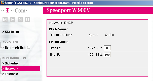

Vergebe dem Router in Deinem Zimmer eine feste IP im Bereich des anderen Router, am besten am Ende also über xxx.200 und DHCP aus. Dann macht alles der Router der ins Inet geht. Solltest Du feste IPs an den Rechnern benutzen, musst Du natürlich auch den InetRouter als Standardgateway und als DNS Server angeben.

Die Zahl sollte ausserhalb des DHCP liegen, was im Router eingestellt ist.
