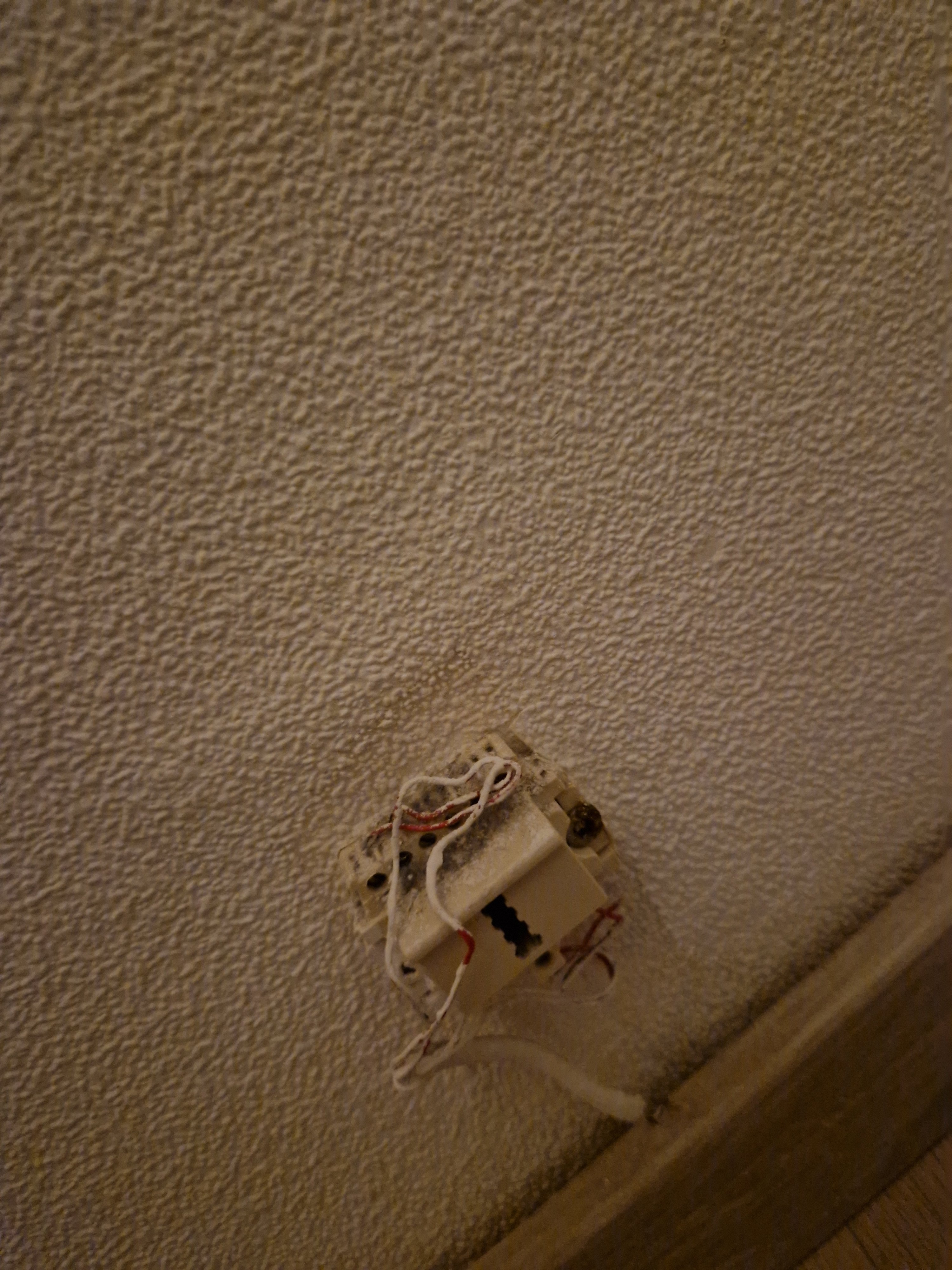

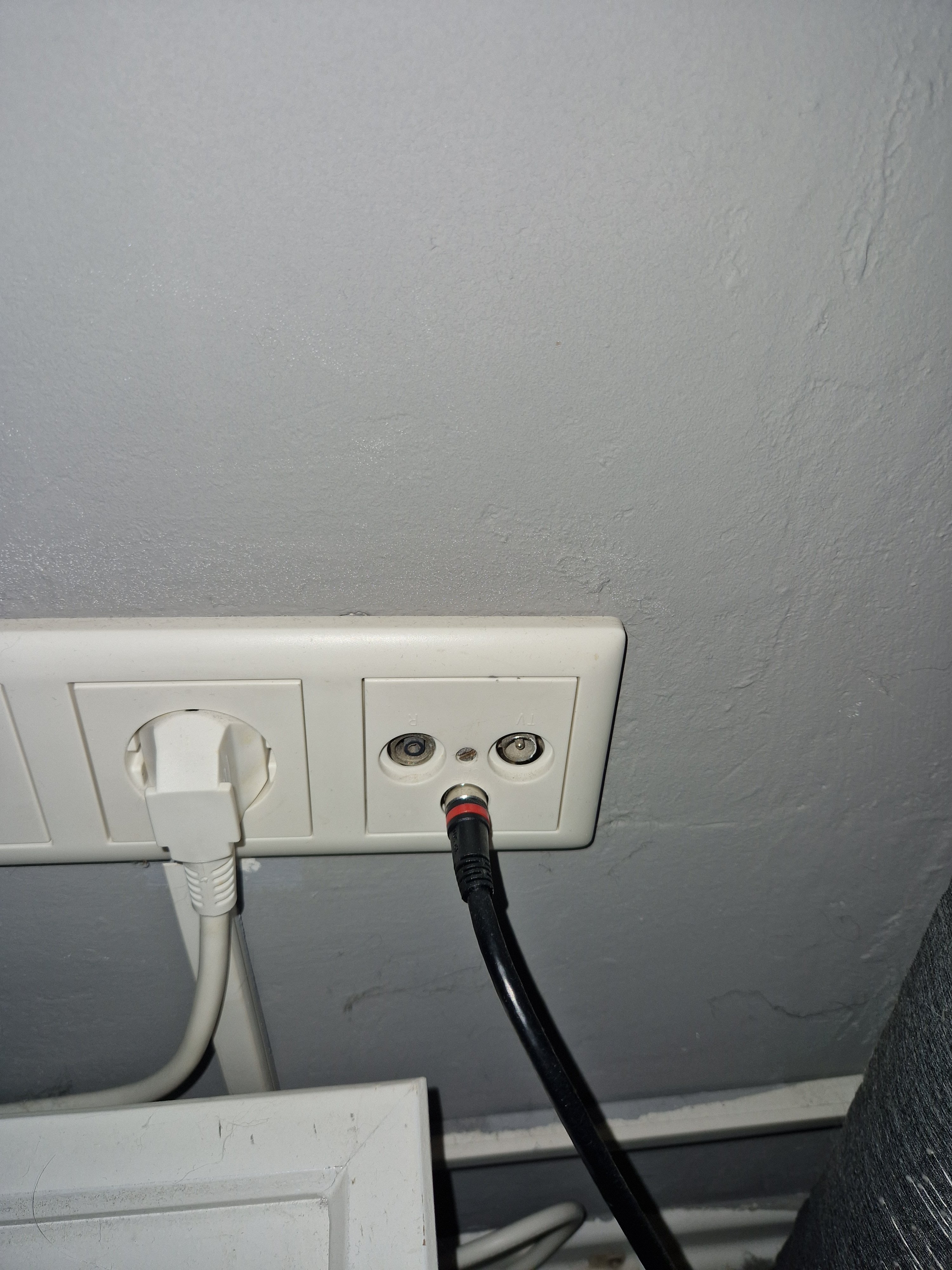

Hallo, ich habe meinen Router an diesen Kabel Anschluss welcher leider zu weit von meinem Büro weg ist. Gibt es die Möglichkeit diesen LAN Anschluss zu einem Kabelanschluss zu machen?

Ich sehe auf dem Bild kein LAN Dose, sondern eine TAE Dose.
Reaktionen: DJMadMax und Fraagi3
In dem einen Bild ist eine Multimedia-Dose für Kabel-Internet. In dem anderen eine TAE-Dose für DSL.
Was hast du? Welcher Router? Du kannst du auch vom Router aus ein LAN-Kabel ziehen. Oder geht es dir um das WLAN?

Ja, wenn du das Kabel der Telefondose durch ein Koax-Kabel für den Kabel-Anschluss tauschst. ;) Ansonsten sind das grundverschiedene Kabeltypen.
Reaktionen: Fraagi3 und Christian1297
