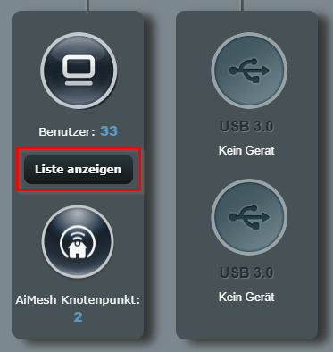

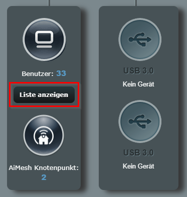

Wo genau schaust du nach? HIer?
Hat sich erledigt. Habe gerade mal geschaut. Dein Router wird nicht unterstützt.

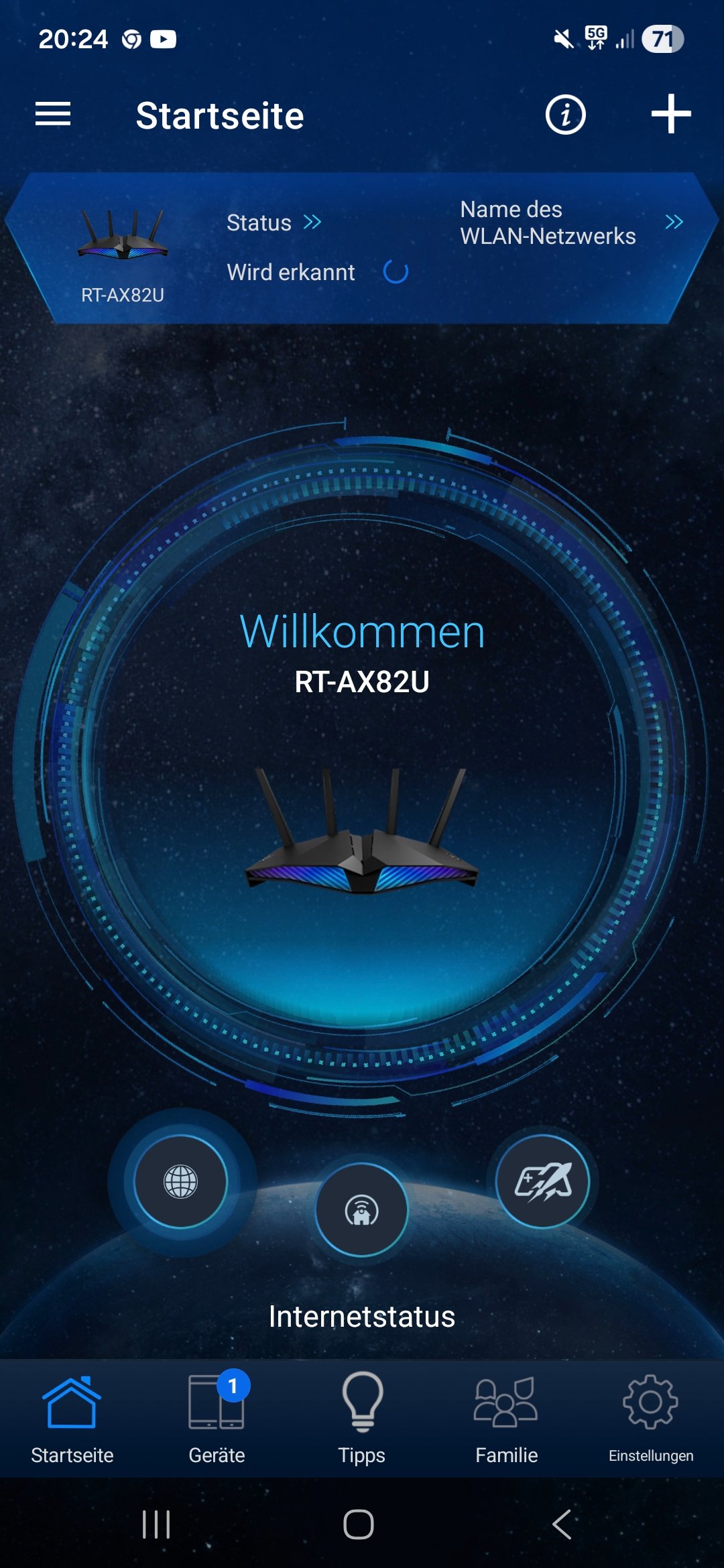

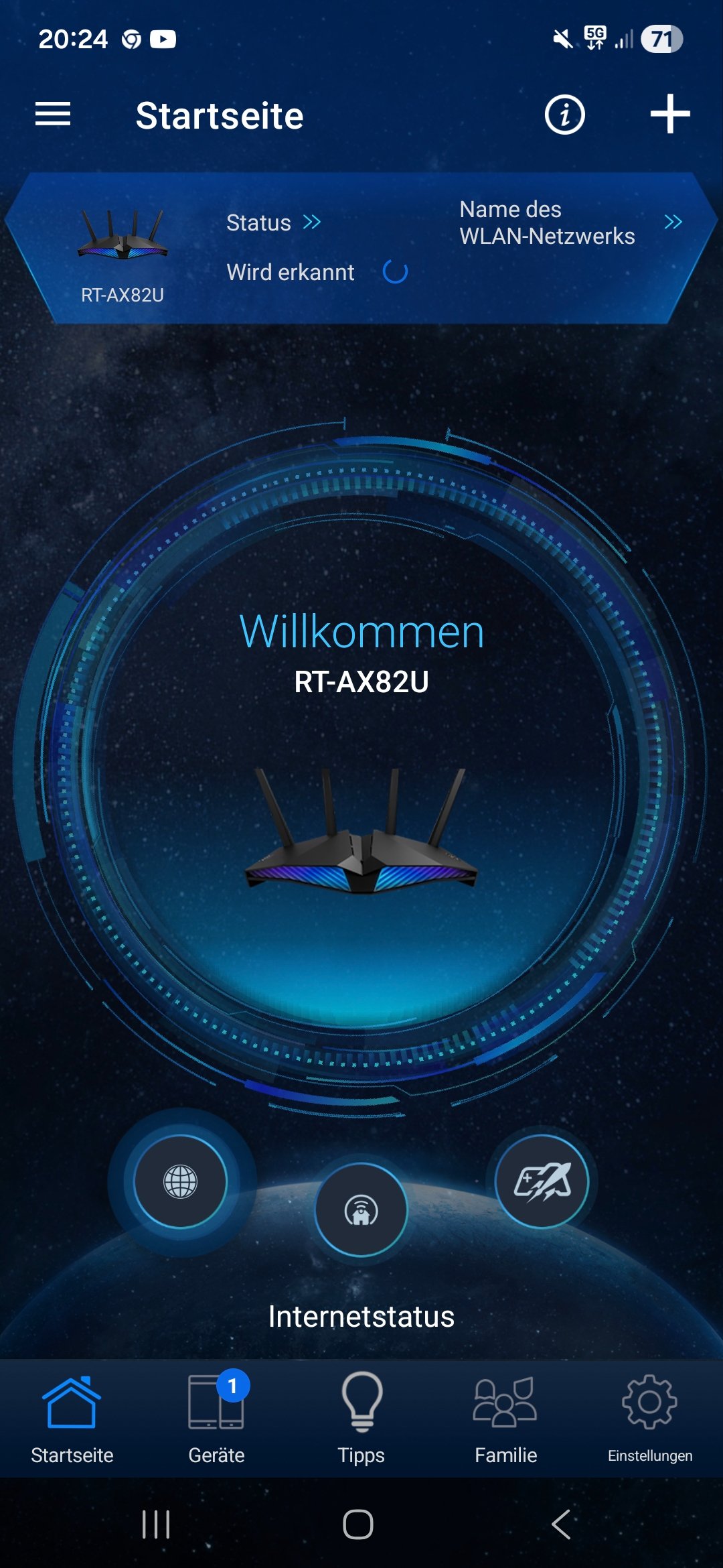

Unten links das 2. (GERÄTE). Kann nicht drauf, weil ich aktuell nicht daheim bin.

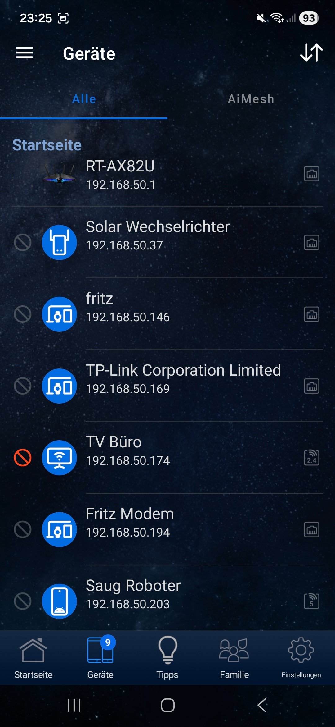

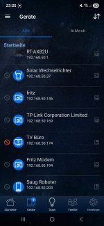

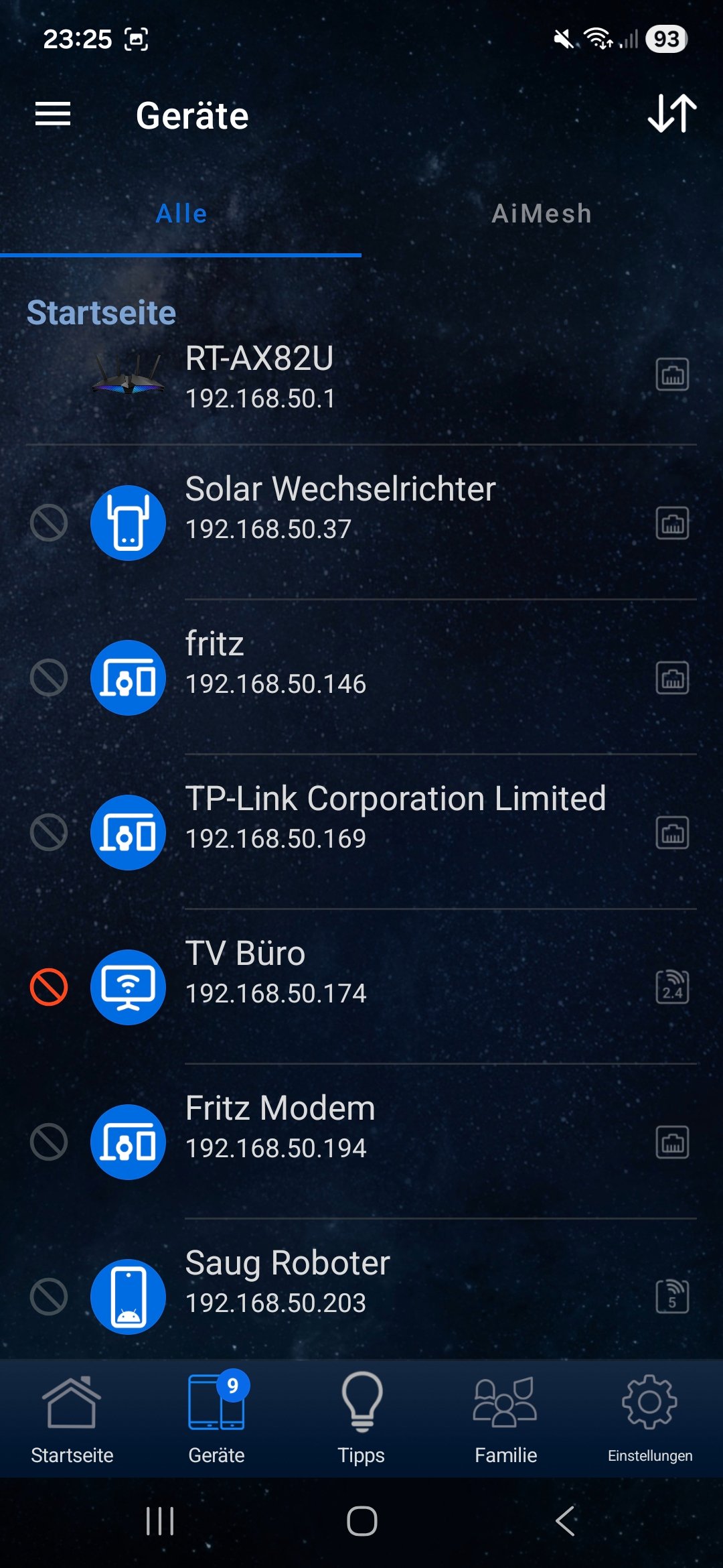

@Merlin352 Hier meine Oberfläche der Geräte. Links auf dem Kreis kann man das Gerät sperren. In dem Fall den TV im Büro. Das komische ist, er funktioniert dennoch.
