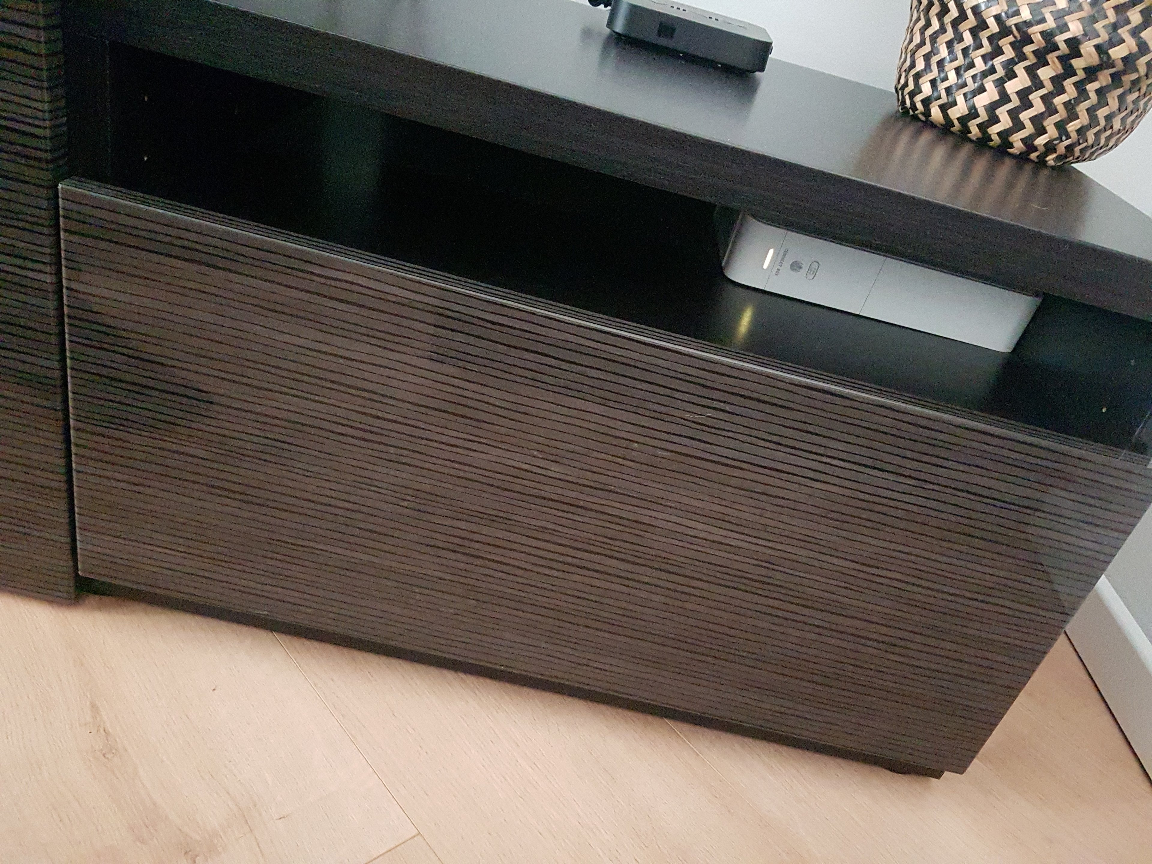

Hab die selbe Box, liegt auch in einem schmalen Fach unterm TV aber keine Probleme.
PC über wlan 2.4GHz durch zwei Wände geht Problemlos.
Ich weiß es ist immer ein Krampf bei der Hotline durchzukommen aber ich würd versuchen eine neue zu bekommen.
Hatte mal einen Defekt mit der alten Box, wurde anstandslos gegen die neue getauscht als der Techniker am Telefon keine Lösung finden konnte.

Buali schrieb:
[IMG]https://pics.computerbase.de/forum/attachments/1144/1144580-e19071823a5d57b8a2ac64ed1043b90f.jpg[/IMG]
Also wenn sie DA funktioniert, dann hat meine definitv einen weg.
