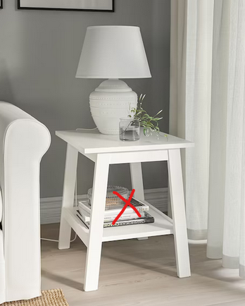

In meiner alten Wohnung habe ich den Router einfach umgestellt damit er mehr Luft bekommt, seit dem Umzug ist er allerdings von meiner Holden aus ihrem Sichtfeld verbannt worden und befindet sich nun auf der unteren Ebene eines Ikea Tischchens wo die natürliche Konvektion nicht allzu gut ist und gerade im Sommer kam es zu vermehrten Ausfällen. Mittlerweile ist es weniger regelmäßig aber jetzt habe ich endlich mal Zeit mich dem Problem zu widmen.

und einfach den Router wieder an eine Stelle aufbauen, wo die Luftzufuhr besser ist, geht nicht?
Und deiner Holden natürlich sagen, dass dem so sein muss wenn sie weiterhin problemlos Internet haben möchte ^^
Reaktionen: up.whatever und Reepo
Das Fensterbrett ginge aber sie hat bereits mehr als 1x vergessen hat die Fenster bei Regen zu schließen.
Von dem mal abgesehen, dass der Router dort auch schon runtergefallen ist weil sie beim Blumengießen dagegengestoßen ist.. Ich warte in so einem Fall nur noch drauf, dass sie ihn versehentlich gießt. Daher schließe ich das mal kategorisch aus.

Sie ist zwar nicht in einem Kasten aber günstig Platziert ist was anderes.

Noch nicht da das Problem mit genau der Box schonmal vor 2-3 Jahren durch eine günstige Platzierung gelöst werden konnte.
