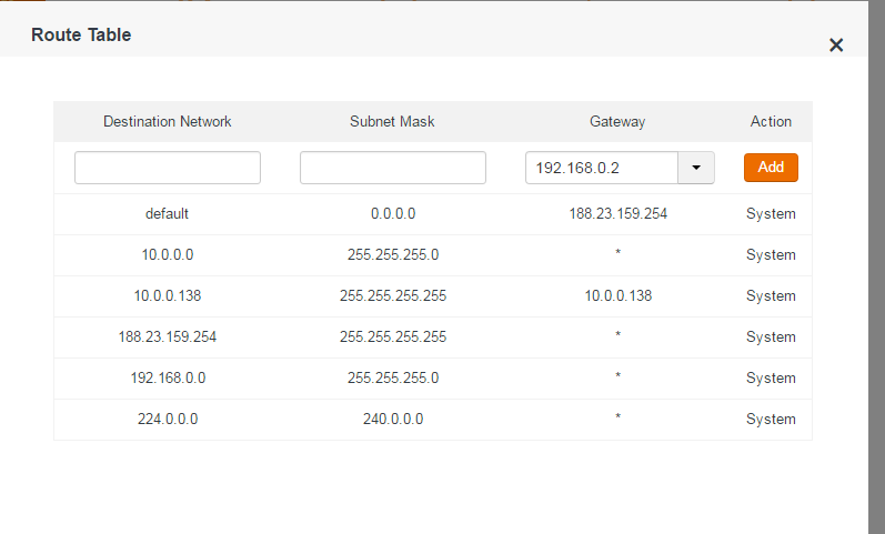

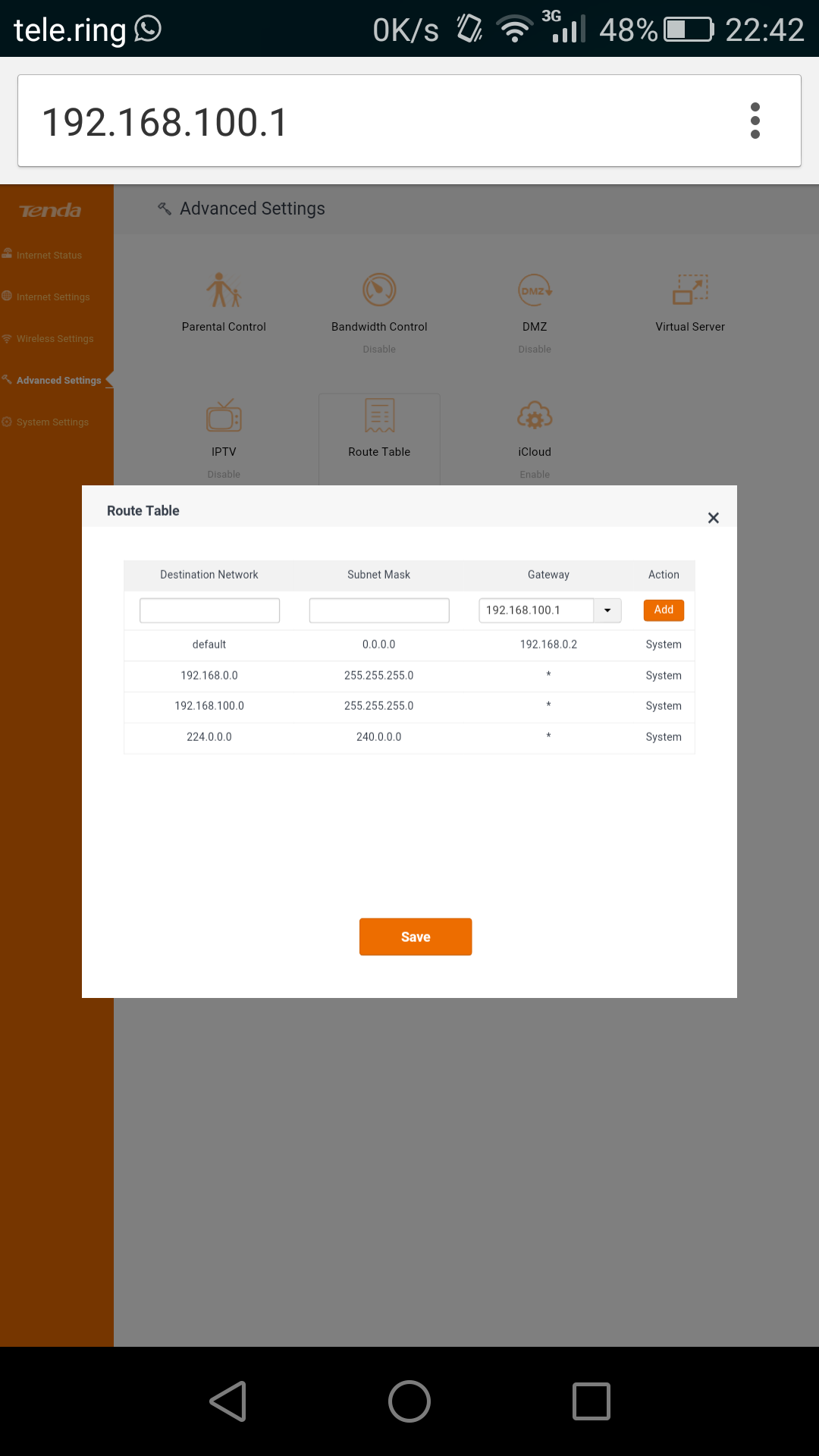

Jetzt habe ich das Problem, dass ich von Router 2 auf Router 1 komme aber nicht umgekehrt.
Was ist falsch beim Statischen Routen ?

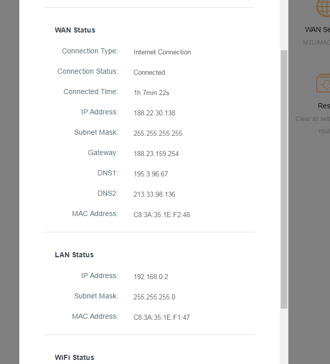

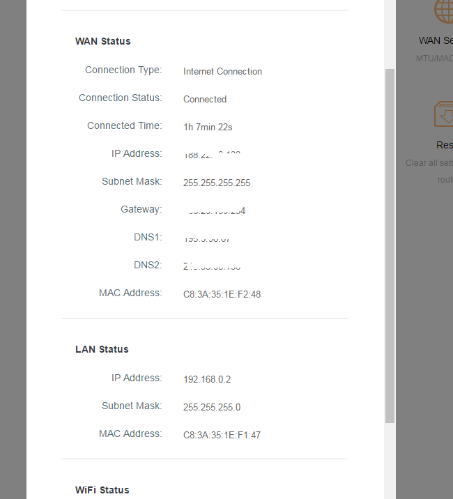

Router 1 ist direkt mit dem Modem ( WAN ) verbunden und bekommt die IP 10.0.0.138. Auf der LAN Seite ist der 192.168.0.X Bereich. Nun habe ich einen zweiten Router( WAN) an eine freie LAN Schnittstelle vom Router 1 ( 192.168.0.2 ) angeschlossen. Nun haben die Teilnehmer vom zweiten Router 192.168.100.1 Zugriff auf 192.168.0.1 aber nicht umgekehrt.

Moin,
da beide Router NAT und Firewall haben ist das Verhalten ganz normal.
Die Router sperren alle Zugriffe von WAN nach LAN, sofern das LAN diese nicht angefordert hat.
Also sperrt Router 2 alle Zugriffe (vom Router 1-Netz) auf seiner WAN Seite.
Was willst du mit dieser Konstellation bezwecken?
Ein Switch anstatt Router 2 ergibt für mich mehr Sinn.
