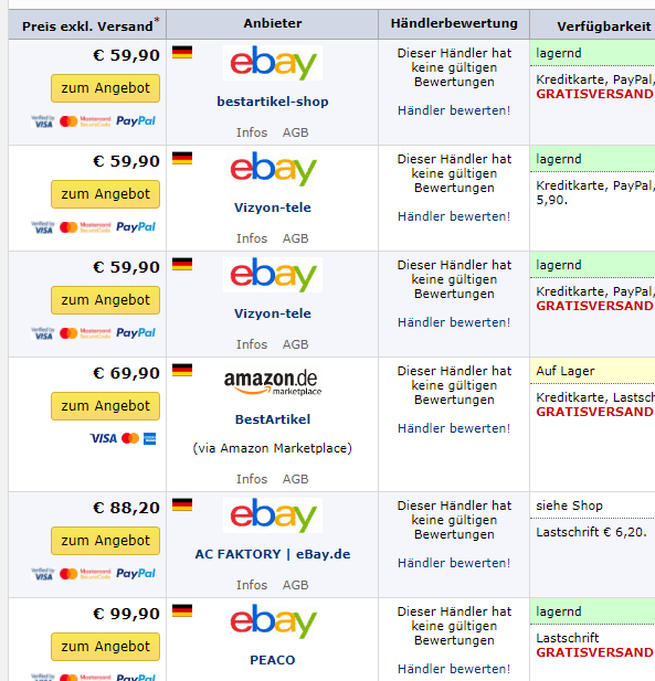

Die Digitalisierungsbox Basic ist brauchbar, aber den 60€ Preis gibt es nur für eine "entbundelte" Variante. Ansonsten liegen die Geräte allesamt so um 100€ aufwärts. Verstehe mich nicht falsch, aber bei solchen dubiosen Anbietern kaufe ich keine Router.

Vielen ist es egal, aber ich würde auch auf Firmware-Updates achten. Aktuell geistert noch FragAttacks umher und bei den von Messerjockel verlinkten Asus und TP-Link sieht es noch ungepatcht aus.
Edit: Zusätzlich wundert es mich, dass der VR300 nicht auf der deutschen Seite zu finden ist.
