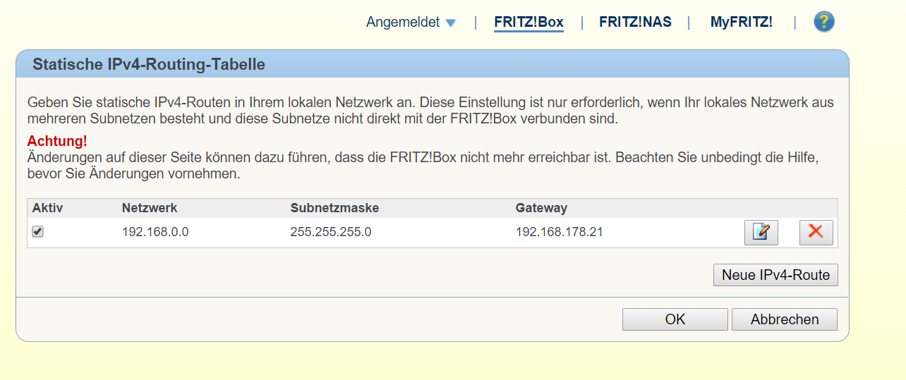

Wie / Wo trage ich in Router 1 (Fritzbox 7330) meine Route von Router 2 ein?

Leider klappt das so nicht.
Die IP Adresse 192.168.178.21 (Ip des 2. Router) ist erreichbar
Das wird dir nicht viel bringen, da die FB am WAN Interface alles blockt. Du kannst das Interface nicht frei konfigurieren.
Du kannst maximal mit Portfreigaben arbeiten.

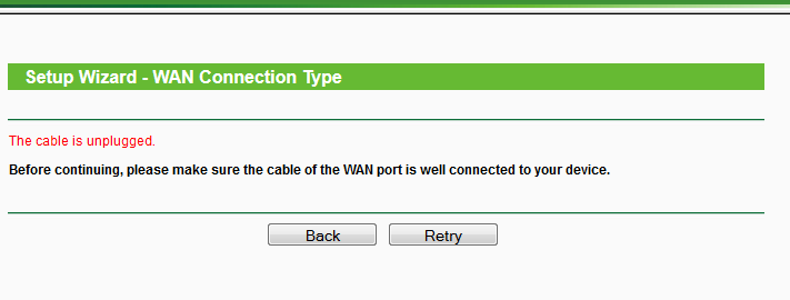

Hast du den 2. Router über den WAN Port mit dem Netzwerk des 1. Router verbunden? Wenn ja steck das mal um. Den Wan Port brauchst du nur wenn du damit direkt ins Internetgehen willst.

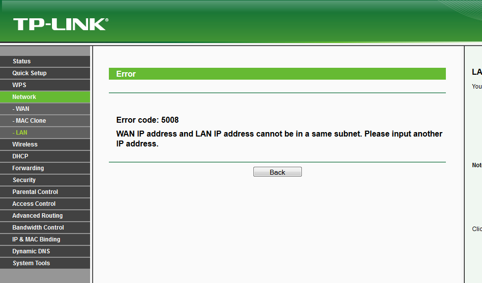

Weil du das 192.168.178.0 Netz schon auf der WAN Seite eingerichtet hast?
freshprince2002 schrieb:
Der zweite Router braucht auf LAN-Seite ein anderes Subnetz. Sonst ist es eben kein Routing und dann funktionierts nicht.

Also er hat doch schon versucht dem Router eine Adresse zu verpassen die im 192.168.178.x Subnetz liegt, sonst hätte er doch nicht die Fehlermeldung dazu gepostet!?
