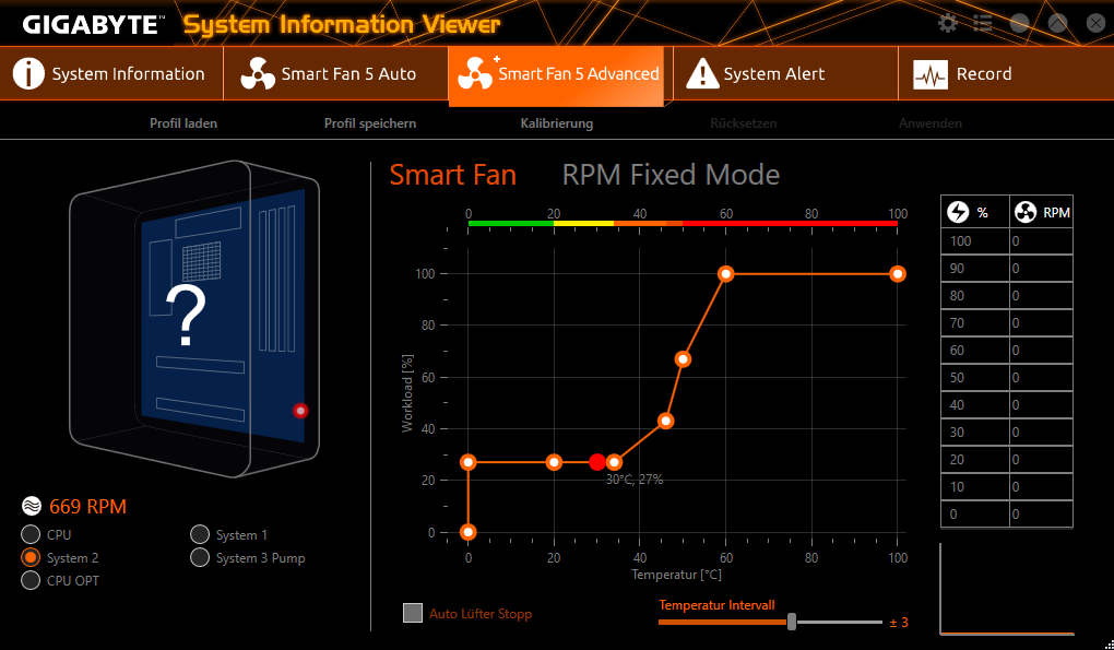

ich hatte vorhin vor die Lüfterkurve für meine Gehäuselüfter anzupassen, da sie mir im Moment etwas zu laut sind. Insgesamt habe ich 6 Corsair LL120 Lüfter verbaut. Also wollte ich im Smart Fan 5 Programm die Kurve verändern. Jedoch wird mir dort keine Drehzahl der Lüfter angezeigt. Ich habe alle Lüfter richtig angeschlossen und verstehe nicht wo das Problem liegt. Ich hoffe ihr könnt mir helfen (PS: beim CPU-Kühler wird alles normal angezeigt).

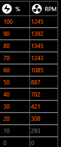

Ja die aktuelle Drehzahl, aber mir geht es ja generell darum zu wissen wie schnell sich die Lüfter drehen, je nachdem bei wie viel Prozent sie laufen. Das sieht man nur auf der rechten Seite wo überall 0 steht.
Ich kenne mich mit SIV/Smart Fan 5 nicht so aus, aber wie soll die Software denn voraussagen, welche Drehzahl bei welchem PWM-Signal anliegt? Müsste da nicht erst so eine Art Testlauf erfolgen, um Werte zu ermitteln? Wahrscheinlich habe ich da jetzt einen totalen Denkfehler 🙂
In der Mitte oben sehe ich Kalibrierung,
Ich tippe darauf, dass man den mal laufen lassen muss, dass die Software weiss mit viel %PWM oder Spannung
der Lüfter wie schnell rennt.

jo ist so. die gb software ist leider zu blöd und will immer kalibibrieren...wobei da regelmäßig auch mist bei rum kommt.
Bei mir kommt prinzipiell, dass die Lüfter bei 90% schneller laufen als bei 100%. Egal welcher Lüfter

Ah danke das habe ich übersehen
