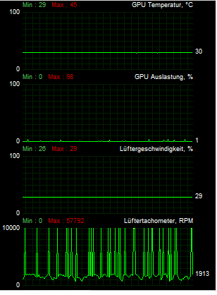

hab den Accelero XTREME 3 auf meine Titan gebaut (Laut Arctic kompatibel) und habe jetzt dieses Problem.
Die RPM dreht ständig auf, mit und ohne last.Ist ein ständiges rauf und runter.
Woran kann das liegen?
Bei ~50% Lüftergeschwindigkeit bleibt die RPM stabil, das ist mir aber viel zu laut. :mad:
Gibt es ne Möglichkeit die RPM direkt zu steuern?
Wie sind die Lüfter denn eingestellt? Also besteht eine Lüfterkurve im Hintergrund? Versteh ich das richtig, dass die Lüfter zwischen drin also aufdrehen? Oder ist es wirklich nur ein Auslesefehler ?
vielleicht auch mal mit GPU-Z gegen messen? die RPM sollte da zwar auch nicht stimmen aber vielleicht die prozentuale Geschwindigkeit?
Zum Vergleich: https://dl.dropboxusercontent.com/u/92301064/RPM.png
Hörbar ist die GraKa jedoch nicht
Ist kein Auslesefehler.
Die drehen auf und werden dann wieder leise.Und das in abständen von ~5-10 sec.
Die Lüftergeschwindigkeit ist fest auf 30% nur die RPM springt rauf und runter.
