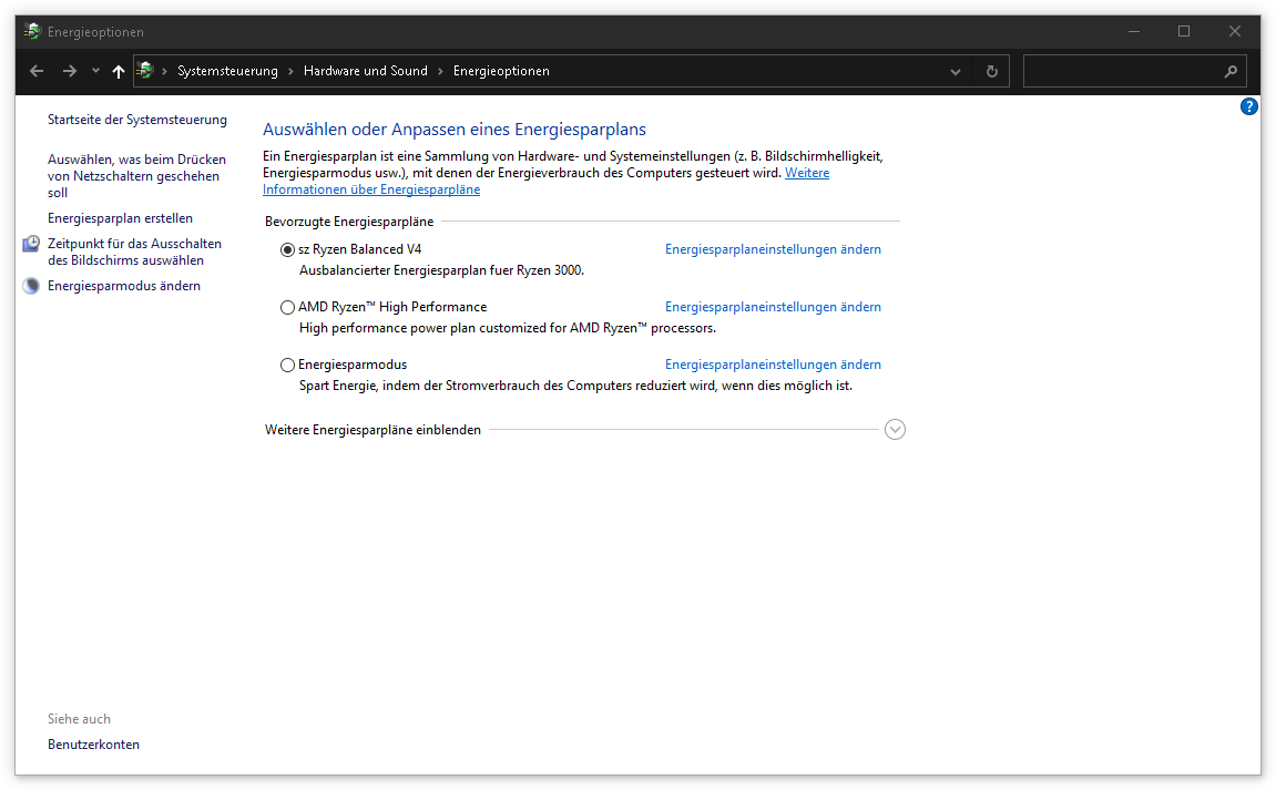

Energiesparplan der CPU ist dann wohl auch auf Höchstleistung oder doch ausbalanciert?

Habs probiert bringt auch nichts. Hab mir jetzt eine 1070 Ti gekauft...packe die dann mal rein und teste. Und dann wird die, die schlechter performt einfach wieder verkauft.
