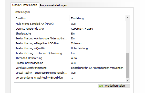

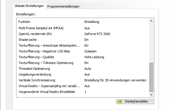

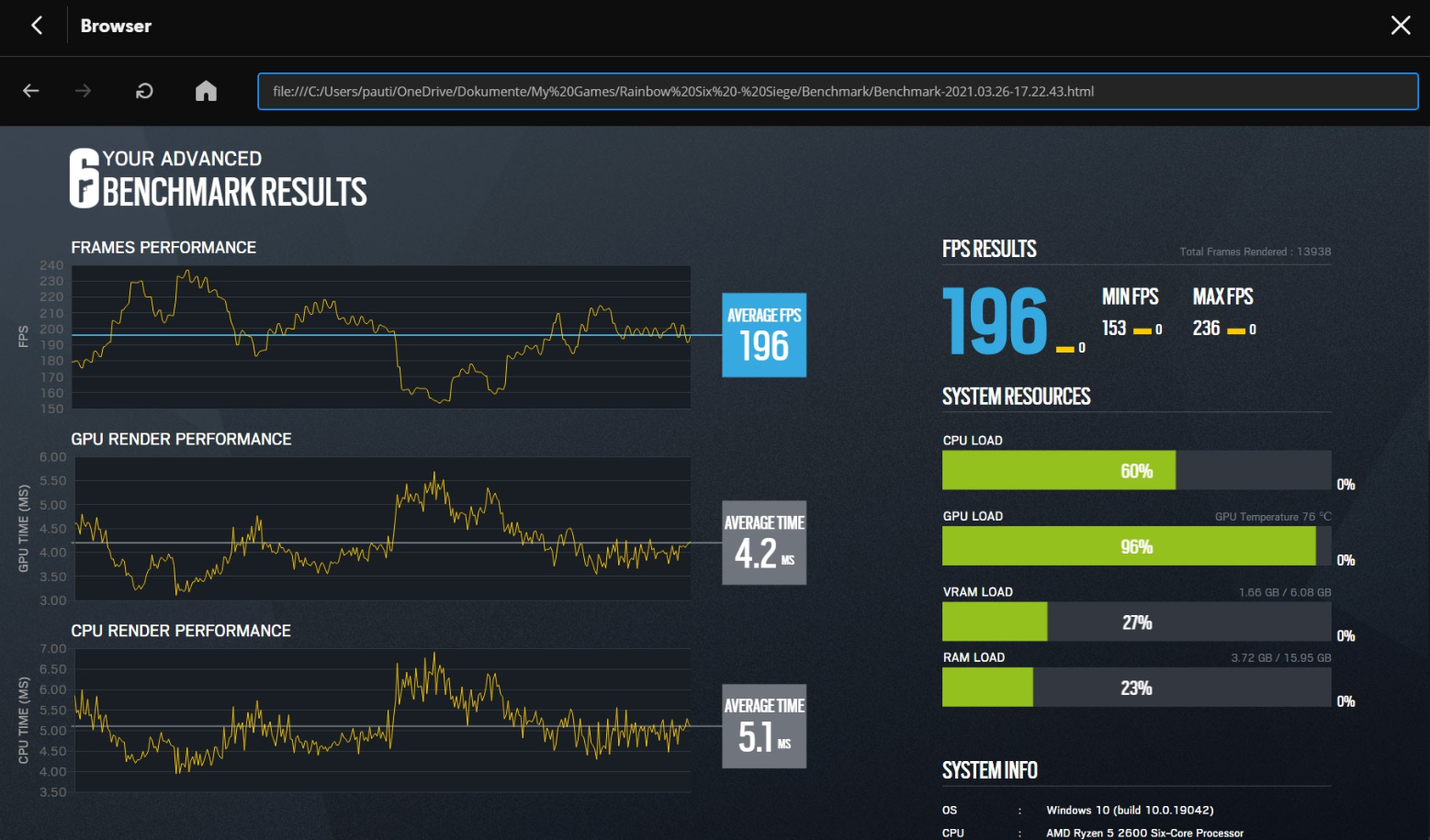

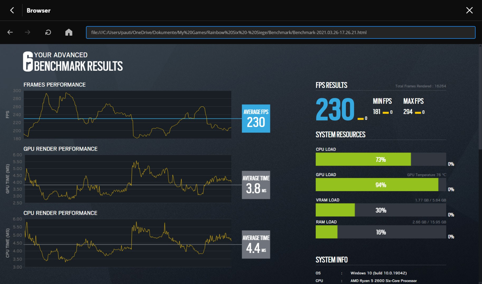

Mein Problem ist das ich in Rainbow Six Siege und anderen Spielen wie COD Warzone und Battlefield V weniger FPS habe mit meiner neuen Grafikkarte (Asus RTX 2060 EVO Dual OC) als mit meiner alten Karte (Aorus RX 580 8Gb). Jetzt frage ich mich voran das liegen kann die Treiber sind alle aktuell und heruntergeladen.
Ich habe mein PC bereits neu aufgesetzt und versucht zu übertakten und andere Settings in denn Spielen. Außerdem habe ich versucht die Einstellungen im Nvidia Control Panel zu ändern. Und in Rainbow Six Siege habe ich schon die Vulkan API ausprobiert welche bei meiner alten Grafikkarte ca. 50 FPS mehr brachte und bei neuen ca. 70 FPS weniger bringt als wenn ich das Spie ganz normal über DicertX starte.
Ich bedanke mich schonaml im voraus für die hilfe.

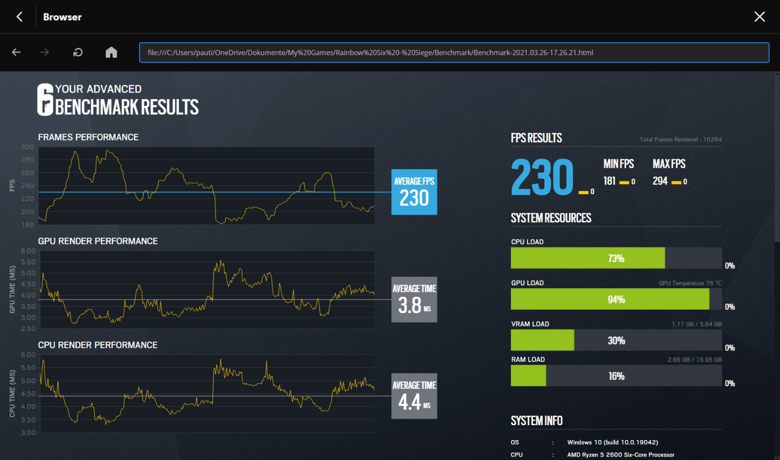

PS der Screenshot wo ich 196 FPS im AVG habe ist mit der Vulkan API und der ander mit DicretX.

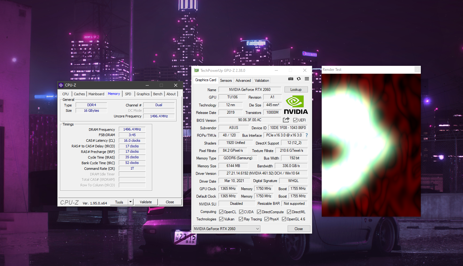

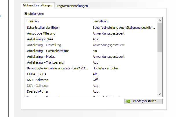

Treiber zurücksetzen (Button: Wiederherstellen) und dann Anbindung mit GPU-Z-Rendertest und Takt (mit Alt+R oder dem Afterburner) kontrollieren.
Hallo HisN,
meinst du beim Nvidia Control Panel die Einstellung zurückseten und was meinst du mit dem GPU-Z Rendertest?
Ja, ich meine im Nvidia-CP den Button wiederherstellen. Und GPU-Z-Rendertest ist das Fragezeichen auf der GPU-Z Hauptseite.
Reaktionen: Baal Netbeck
So also ich lasse jetzt gerade diesen Render Test laufen. Ist das normal das der so lange dauert?
Und was ich noch sagen wollte ist das ich Videos gesehen habe mit dem gleichen Sytsem und gleichen Settings in Rainbow Six Siege ca.340 FPS im Durchschnitt hat.
Läuft der Speicher auch im Dual-Channel Modus. Das lässt sich im CPU-Z Memory Reiter überprüfen. Am besten ist es einen Screenshot davon hier zu posten.
Das soll nur eine kleine Last anlegen, die ausschließt, dass die Grafikkarte falsch angebunden ist.....

Hier der Screenshot
Reaktionen: Nolag und Baal Netbeck

Pautiii schrieb:
Hier der Screenshot
Das sieht beides gut aus.
Sofern du kein Temperaturproblem oder so hast, würde ich bei meiner ursprünglichen Vermutng bleiben und sagen, dass das System normal läuft und du mit derNvidia GPU in diesen speziellen Spielen eher ins CPU limit läufst, wie das Video von HWunboxed beschreibt.
Und dass du bei den vermeindlich gleichen Vergleichsvideos eben doch keinen ebenbürtigen Vergleich hast....es gibt auch viel Mist auf Youtube...und welche die im Treiber die Qualität senken..Tessellation beschränken...oder einfach lügen.

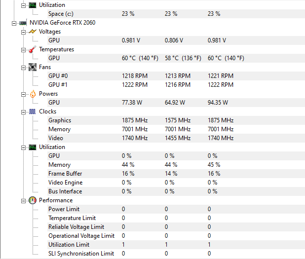

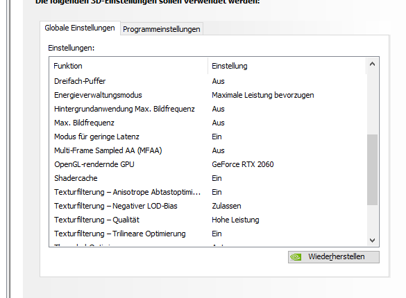

@HisN bei denn Sreenshots sieht man ja die Auslastung der Grafikkarte ich könnte sonst aber nochmal ein Benchmark machen und die Auslastung noch mal komplett sehen
Und ich kann im HWMonitor sehen ob dort Temperatur Probleme sind und dort sind keine wie man auch auf dem Screenshot sieht aber dort waren auch nie welche.

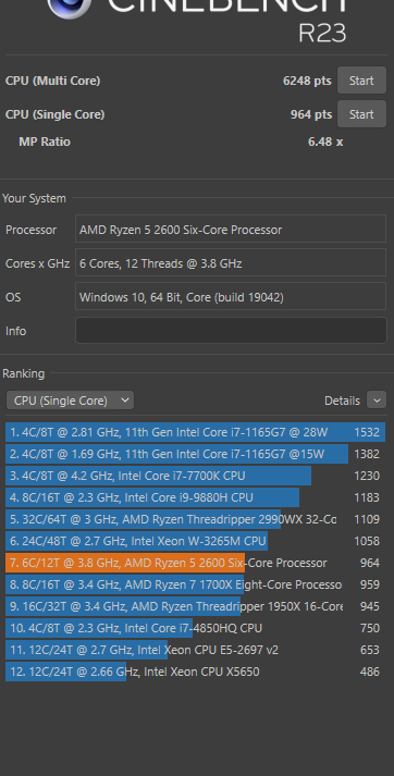

In 5 Minuten sind dann auch die Cinebench Runs fertig werde dann die Ergbnisse schicken und dann mache ich noch ein Time Spy Run soll ich noch irgendwelche Benchmarks machen?

Spielst Du das Benchmark-Ding? Ich wollte Dir nur ne Möglichkeit geben selbst zu sehen woran es bei Dir zur Zeit hängt.
Verständnis für die grundlegende Mechanik.
Auf dem Screen sehen wir z.b. das die Graka im Idle ist, aber die ganze Zeit voll austaktet. Was sagt uns der Screen mit der Graka im Idle? Das Du im Treiber "höchste Leistung" eingestellt hast?

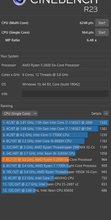

Hier ist das Ergebniss vom Cinebench
