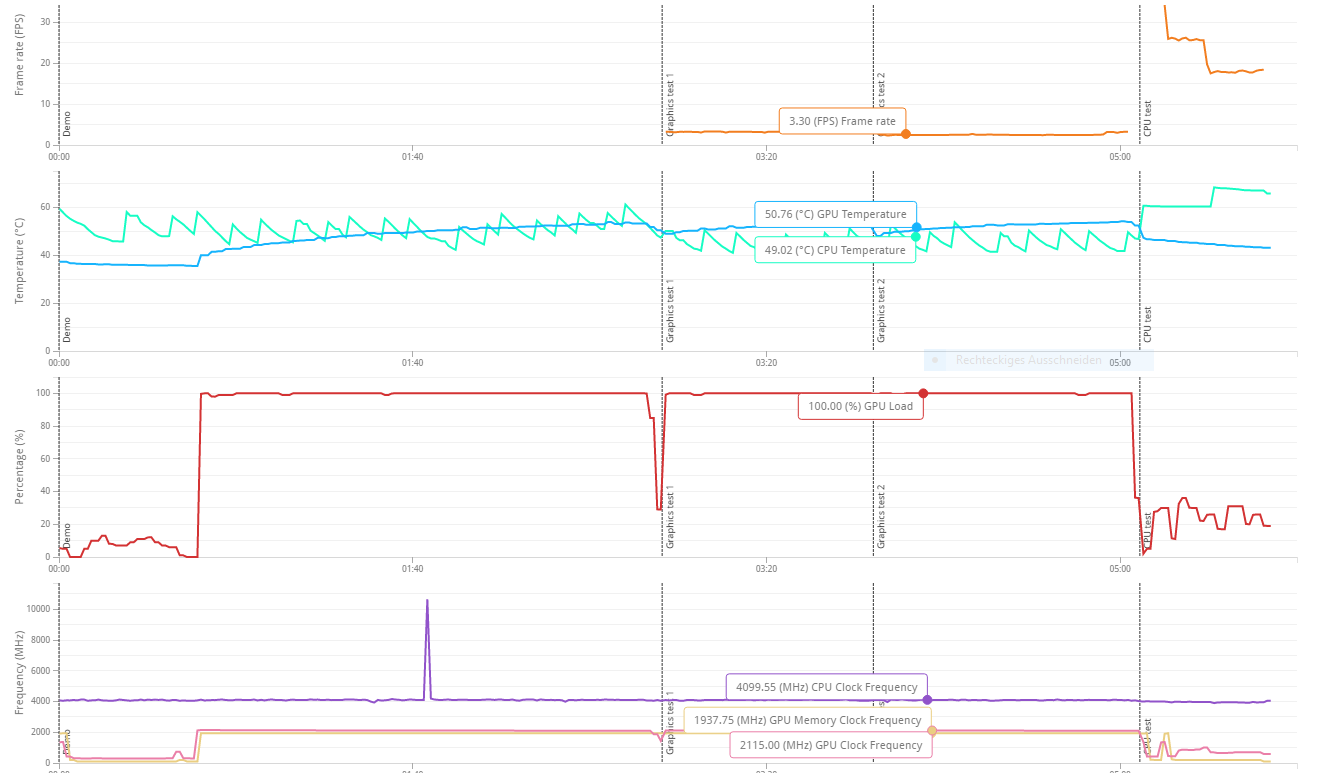

Da ich vorher in Spielen etc. nie Probleme hatte, habe ich mal einen Benchmark Test mit der 3DMark Demo gemacht, wo meine GPU sehr negativ auffällt:
Wie gesagt, ich habe dieses Problem schon länger, weiß aber nicht wie das zu Stande gekommen ist.

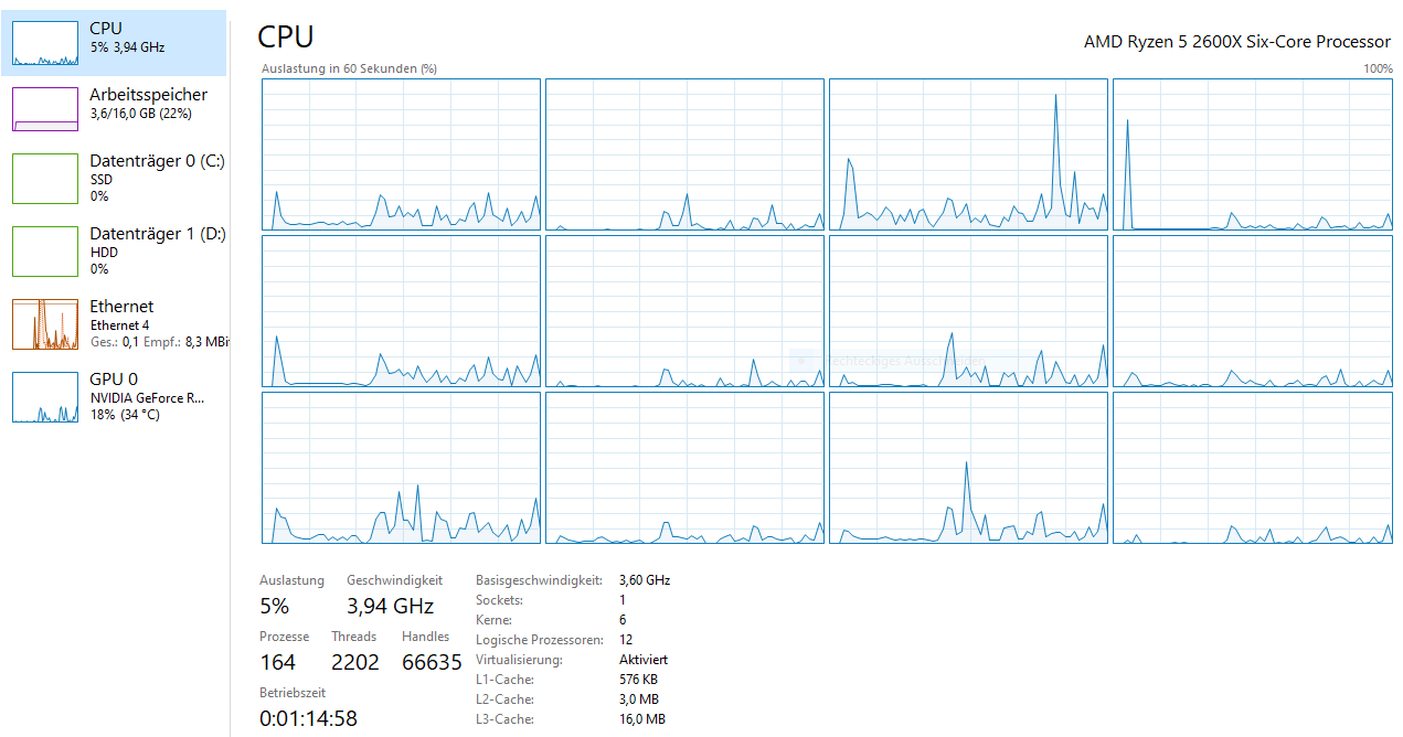

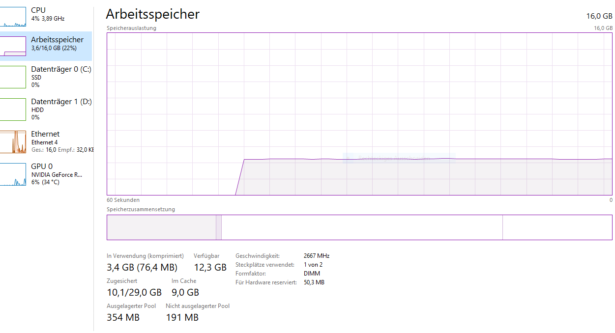

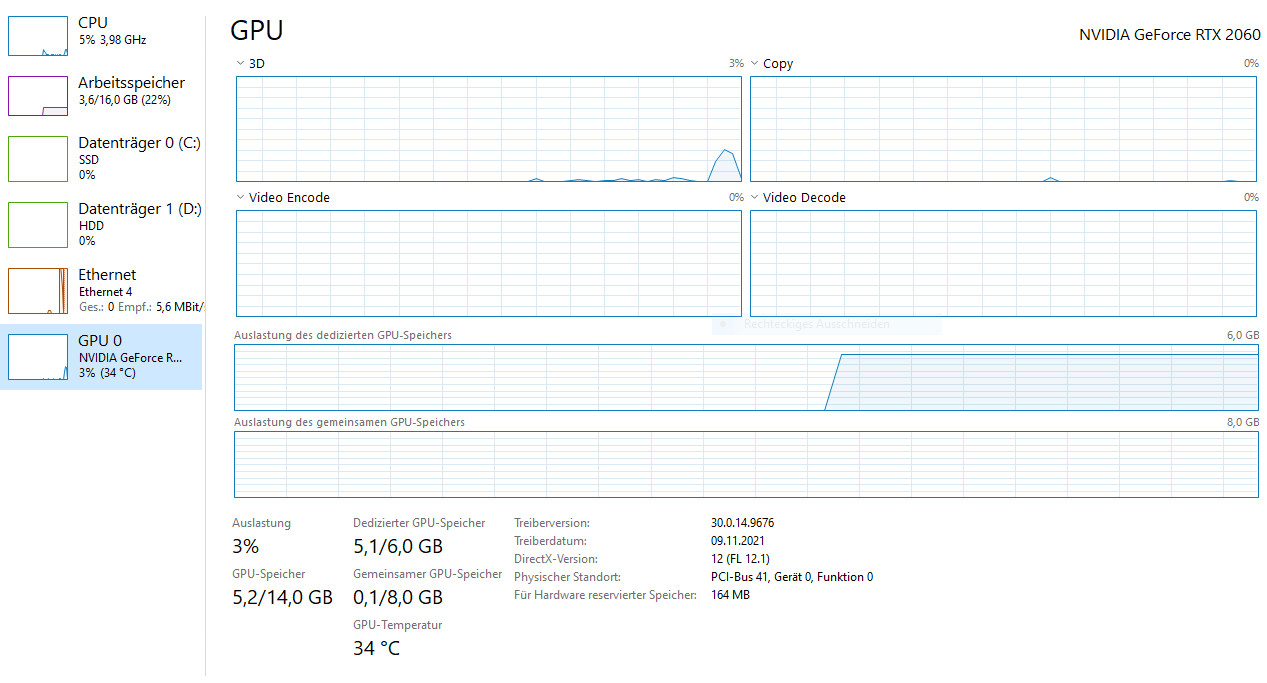

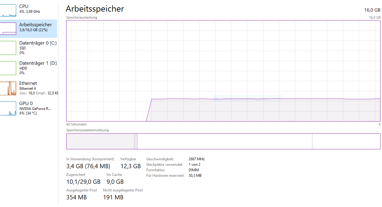

Sämtliche auslesbare Temperaturen mal posten.
Taskmanager: Auslastung RAM, CPU und GPU mal posten wenn der PC NICHTS macht.
Stormfirebird schrieb:
Die Auslastung auf der Graka ist am Anschlag, allerdings scheints nicht an der PCIe Bandbreite oder irgendwas anderem zu liegen (ist bei 3D Mark sowieso weniger ein Problem). Mein erster Gedanke wäre dass da was anderes auslastet, kannst du mal den GPU Powerdraw, Auslastung etc. mit HWinfo beobachten wenn sonst nichts läuft?
Schaut auf den ersten Blick so aus als hättest du dir nen miner eingefangen.

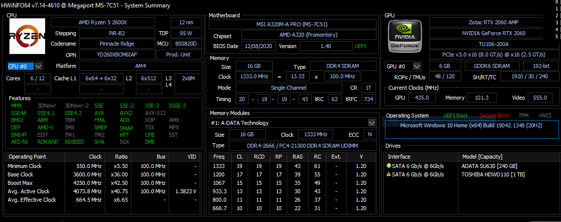

HWinfo Sensorscreen, nicht die übersicht. Mit deinem einen langsameren RAM Stick tust du dir CPU Leistungsmäßig keinen gefallen, aber das ist nicht das Hauptproblem hier.
Außerdem ist da ein Ausrufezeichen bei deiner HDD, bei gelegenheit mal nachschauen wieso dass da steht, eventuell macht die demnächst den Abgang.

dann bitte noch den hinweis aus #11 bezüglich des RAMs beachten, singlechannel kostet im CPU-limit richtig hart leistung. da der vorhandene RAM leider ziemlich lahm ist (2666 CL19 JEDEC) evtl auch gleich ein neues dualkit kaufen (z.b. Crucial Ballistix 3200), gerne gleich 32GB.

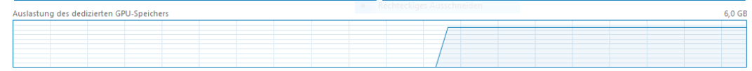

cartridge_case schrieb:
Was ist denn da los? Ist das jetzt anders?
Tatsächlich merk ich gerade, dass die Einstellung das Problem noch nicht gelöst hat
