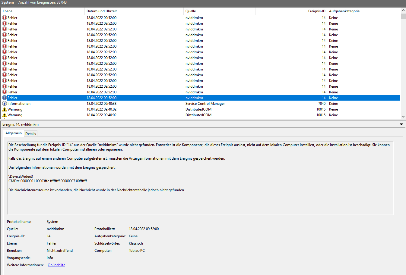

Hallo Profis,
folgendes Problem, und zwar bekomme ich bei grafiklastigen Spielen öfters einen Blackscreen und die Lüter der Grafikkarte drehen voll hoch! Es hilft nur ein hardreset. Meistens passierte dies bei alt-tab aus dem Game raus in den laufenden Browser. Als ich dann nur noch mit geschlossenem Browser gezockt habe, ging es lange Zeit gut, aber letztens bekomme ich die Blackscreens auch nur schon wenn ich ein Spiel starte.
Das System lief lange Zeit sehr gut, diese Blackscreens bekomme ich erst seit kurzem, wüsste aber nicht dass ich etwas verändert hätte. Ich kenne mich leider Null aus. Ich hab die Grafikkarte mit afterburner etwas runtergetaktet, in der Hoffnung dass dies etwas helfen könnte, wahrscheinlich liege ich da falsch.
Ich hab da mal einen Log von GPU Tweak angehängt, der crash ist etwa bei 9:52.
Gruß
Ich habe nicht so viel Ahnung von der Materie. Treiber updaten (über Geforce Experience)
P.S.: Beachte auch die verschiedenen angepinnten Themen und die Forensuche. Möglicherweise findest du da bereits die Lösung zu deinem Problem.
  • MONITOR_Card1(20220418093844).txt
Wie sieht es denn so mit den Temps aus? Also hier vor allem CPU und Graka?
Das ganze steckt in welchem Gehäuse und wird wie gekühlt? Luftkühler, AiO, Custom Wakü?
Gehäuse: Mid-Tower Corsaid Carbide Series 275R
Prozessorkühler: Alpenföhn Ben Nevis
zwei Gehäuselüfter 120mm
Wie zeichne ich denn am besten die Temperaturen auf und bei welcher Belastung?
