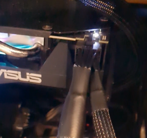

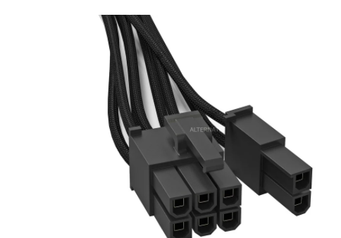

Hat die 2060 2 PCIe Buchsen und hast die beiden an unterschiedlichen Strängen des Netzteils angeschlossen?
Ist das Corsair 750RM neu und welcher ATX Version entspricht es?

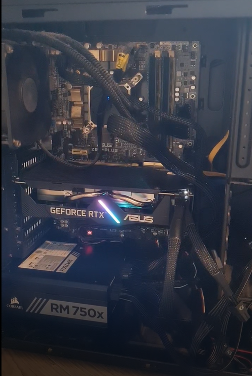

Ich denke die 2060 hat nur einen 2x8 Pin Anschluss, hab Sie mit einem 6x2 Pin + 2x2 Pin angeschlossen (Siehe Bild)
https://www.asus.com/media/global/gallery/4t17mUV9AJHmgWac_setting_xxx_0_90_end_800.png
Das RM750 ist Nagelneu!
Hier auch nochmal ein paar Bilder!
Ist das RM750 ATX 2.4 oder höher?
Vom RM750 scheint es auch Modelle zu geben die ATX 2.31 sind.
Der RAM steckt schon falsch.
A2 und B2 verwenden.
Einen anderen PCI-E Strang testen.

Moin @NikoNet es ist auf dem Bild nicht so gut erkennbar aber es sind 4x 8Gb RAM verbaut :)

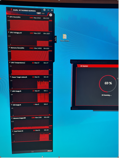

Kleines Update, ich habe mal jetzt mehrere Stresstest Furmark (GPU) & P95 (CPU) durchlaufen lassen, alles läuft ohne Probleme GPU auf 100% belastet für knapp 30Min & den CPU ebenfalls. Hier nochmal ein Bild von GPU Tweak II, das Programm hat die Grafikkarte auch gut zum schwitzen gebracht. Könnt ihr etwas damit anfangen?
@leipziger1979 Die OC Funktion habe ich auch mal abgestellt. Daran scheint es aber auch nicht zu liegen.
Jetzt bin ich recht Ratlos.. Vielleicht einfach mal Windows neu aufsetzen? oder mit DDU den Treiber mal alles neu installieren?
(Bei dem Bild nicht wundern, GPU Usage%, GPU Voltage, Power Target habe ich erst nachträglich anzeigen lassen)
