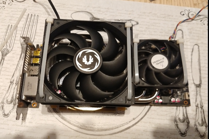

Ich habe unlängst eine alte HD7870 mit sau lautem einzel Propeller per Ghetto Mod ruhig gestellt.
Ich habe dabei die zwei leisen und großen aufgeschnallten 3-pin Lüfter per Molex Adapter an die ungeregelten, konstanten 7V vom Netzteil gehängt und dann geschaut wie heiß die Karte unter Furmark noch wird. Und es reichte völlig... Und ist superleise.
Das ist sicher nicht die beste Lösung, aber so lässt sich mit geringem Aufwand schon viel Ergebnis erzielen.

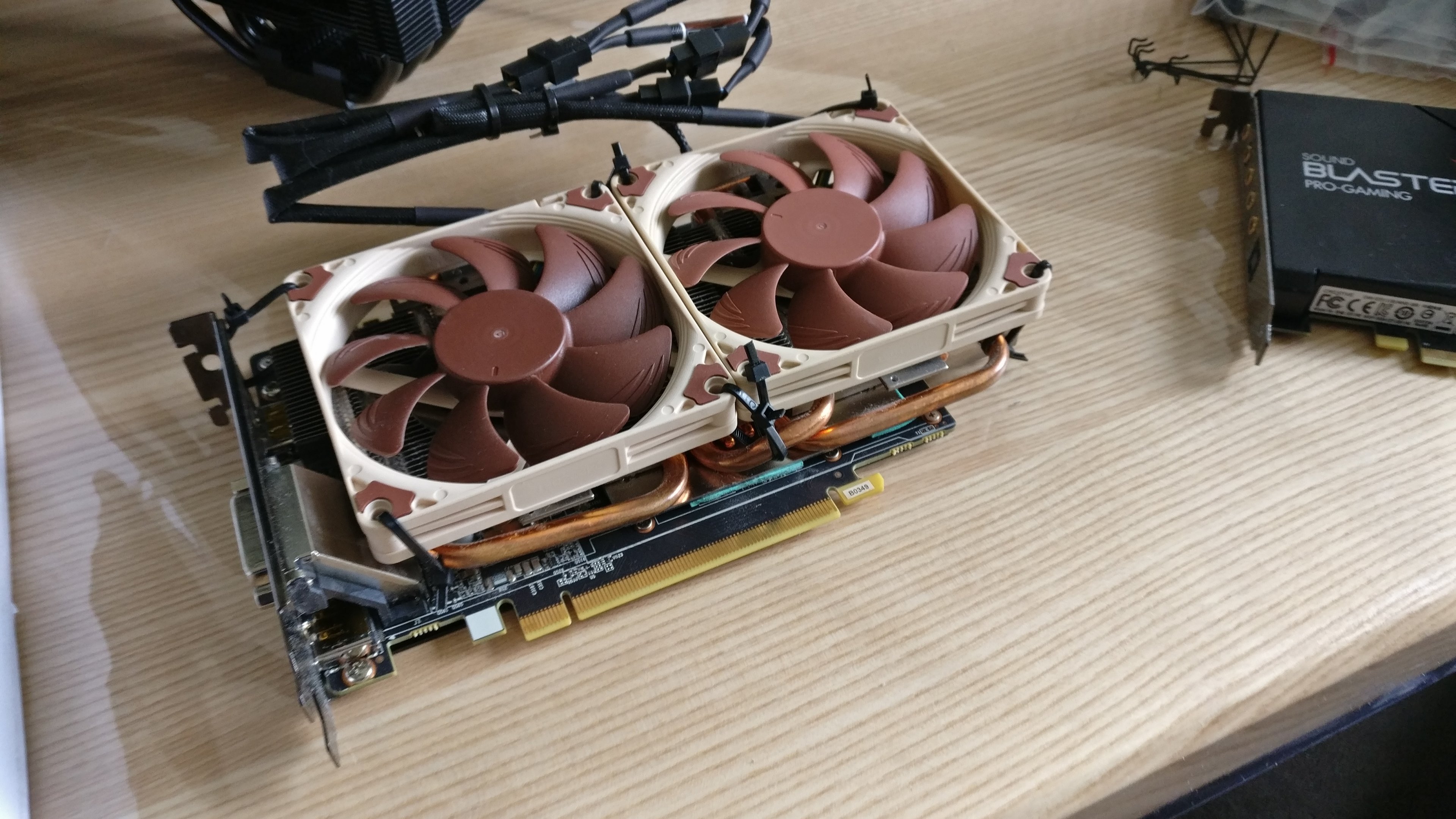

Ich habe das selbe mit meiner Zotac 1080 Mini gemacht und einfach die origni al Lüfterkurve beibehalten. Die Karte ist im Idle bei 1000 RPM (37%) unhörbar. Unter Last ist sie zwar hörbar, aber viel leiser als die Originallüfter.
Ich habe zum Anschließen einfach einen Adapter verwendet und die Lüfter direkt an die Grafikkarte angeschlossen.

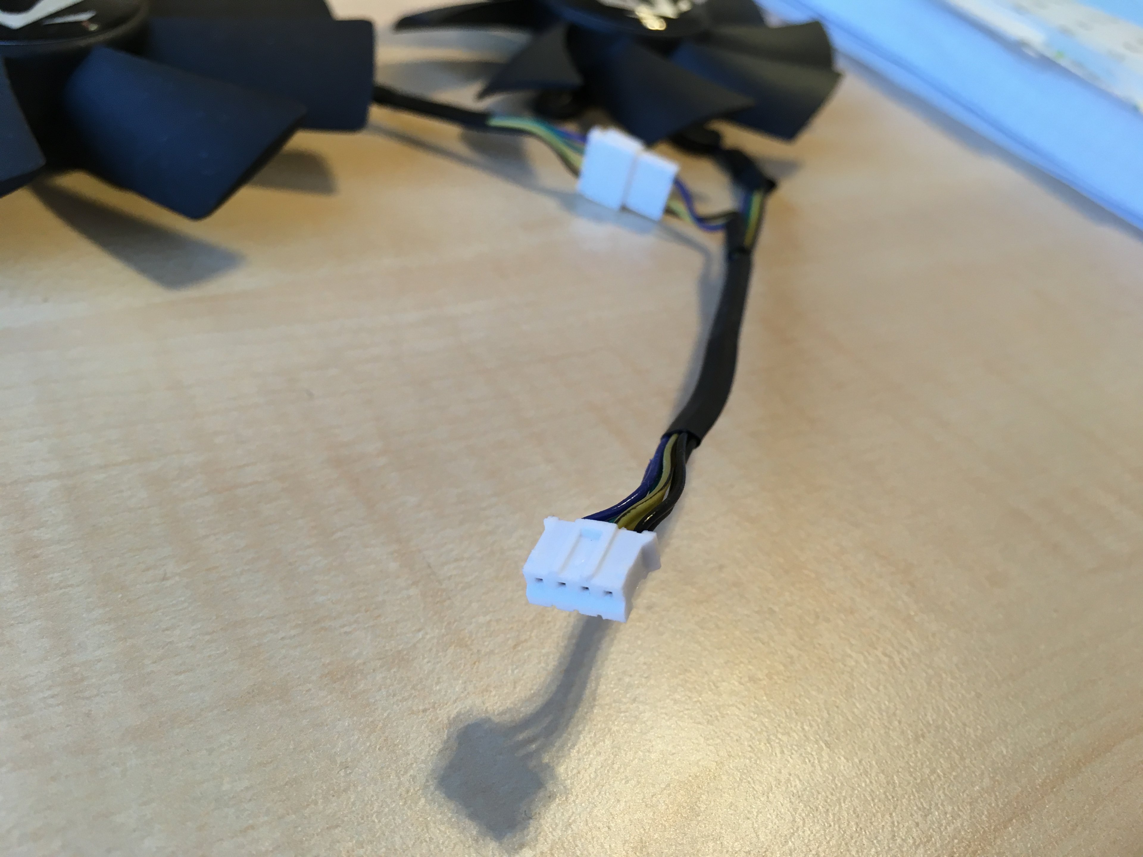

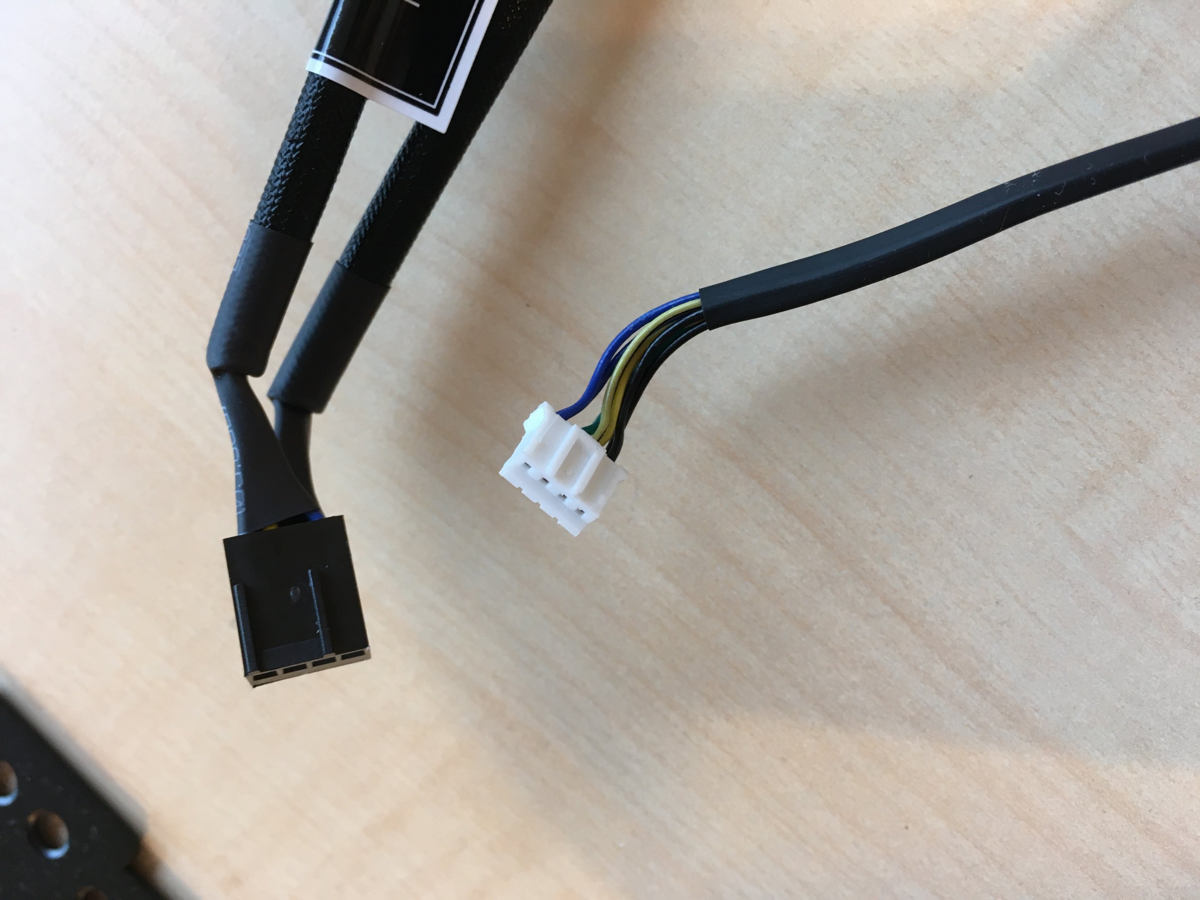

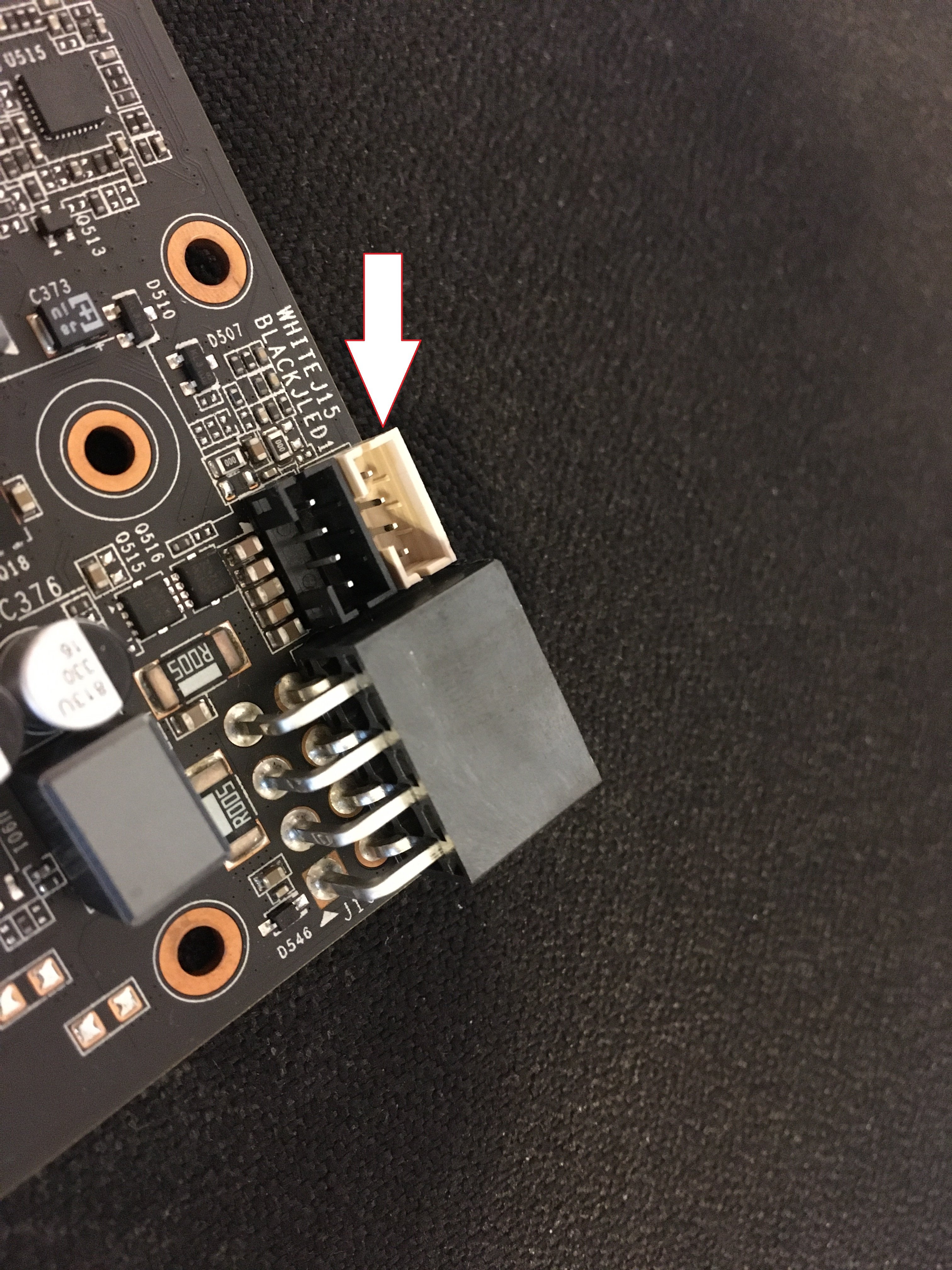

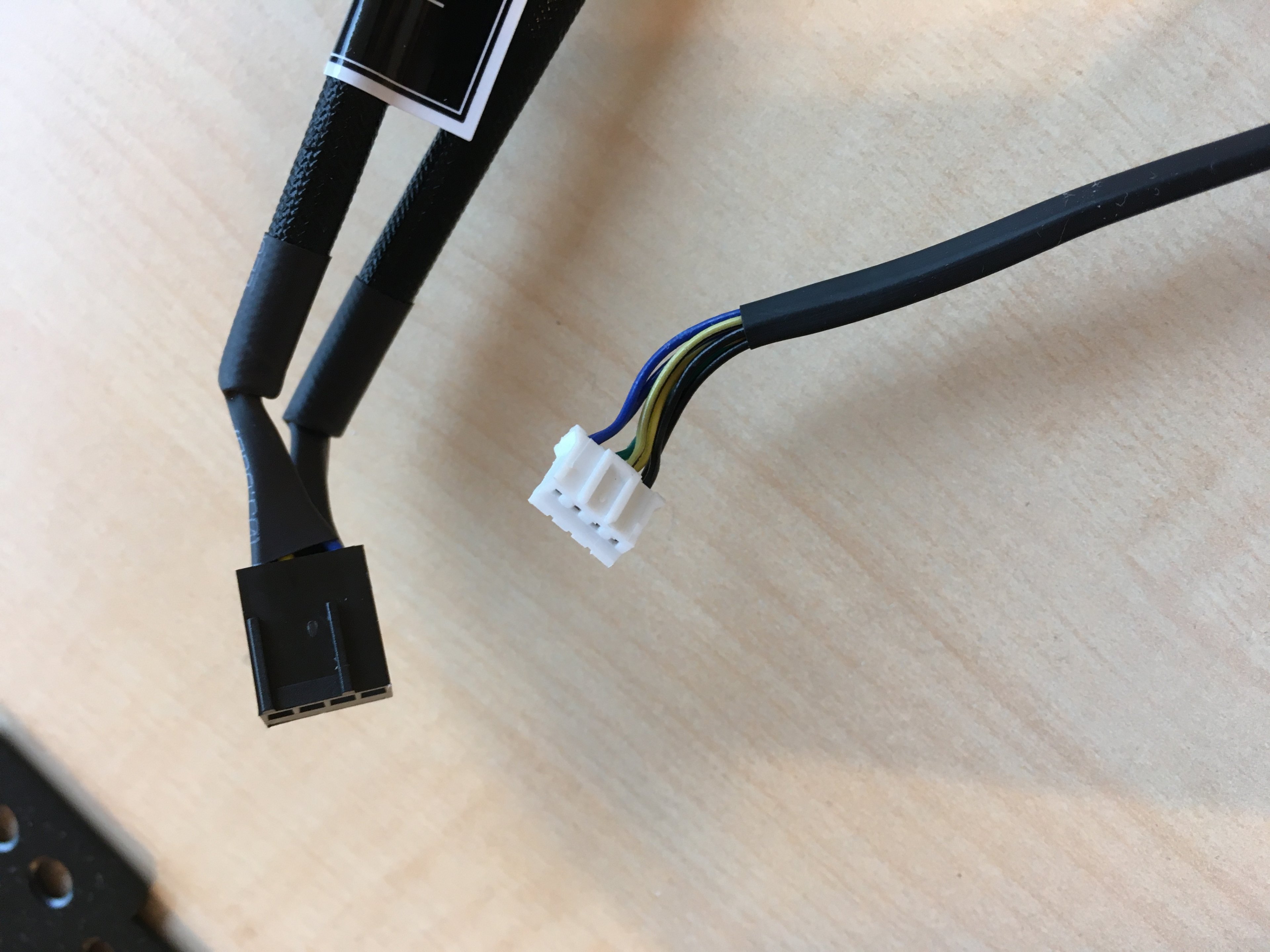

Ein Y-Kabel liegt den Lüftern schon bei, der 4-pin PWM passt aber leider nicht auf den Grafikkarten Anschluss (der aber auch PWM ist). Hier 3 Bilder wie die Anschlüsse aussehen:
Original Lüfter:
Graka Anschluss:
Noctua PWM (links):
Ok bei dem Gehäuse hast du echt nicht viel Spielraum. Hast du denn das richtige Adapterkabel für die GK? Ich habe damals bei meinem Vega 64 Ghetto Mod auch so ein Kabel verwendet und daran das Y-Kabel von Noctua drangehangen.
https://www.amazon.de/Phobya-PWM-Adapter-Kabel-Lüfterkabel/dp/B01EUZD854/ref=sr_1_7?__mk_de_DE=ÅMÅŽÕÑ&keywords=Grafikkarte+adapterkabel+pwm&qid=1582990732&sr=8-7

Alternativ kannst du nen alten Lüfter der GK opfern, den weissen Stecker abschneiden und mit dem Y-Kabel direkt verbinden, also quasi ein eigenes Adapterkabel mit 2 Lüfteranschlüssen bauen.
Reaktionen: wishbits
@Mucho79 Super Danke! Das ist genau der Adapter den ich brauche. In das Mini Gehäuse passt kein Radiator rein, wenn dann höchstens nur Anschlüsse zu etwas externem ala Mo-RA mit montierter Pumpe.

Weiß jemand vielleicht welcher normale Laden sowas im Sortiment hat und heute auch noch geöffnet ist?
Saturn/MM haben das ja wahrscheinlich nicht. Ansonsten bestelle ich online, aber das ganze heute fertig bekommen wäre natürlich erste Sahne :daumen:
@valin1984 Perfekt, wenn mir die erste Lösung zu unruhig ist, versuche ich es mit 4pin-Molex. Bleibt aber die Frage, ob das dann nicht doch ein wenig zu schmal geschnitten für eine 2070 ist.

Nein das wirste nur bestellen können.
Aber ich sage ja, bau dir das Ding selbst.
Das hatte ich gar nicht gelesen :freak: Überlege gerade noch, werde ich aber wahrscheinlich doch nicht machen, für den Fall das ich die Karte zurückbauen möchte.
Falls doch, wie müsste man da genau vorgehen? (Habe 2 linke Hände :D)
Edit:
Gelid Solutions VGA-Adapter für AMD und Nvidia - 4-Pin PWM-Lüfteranschluss bestellt ✔
