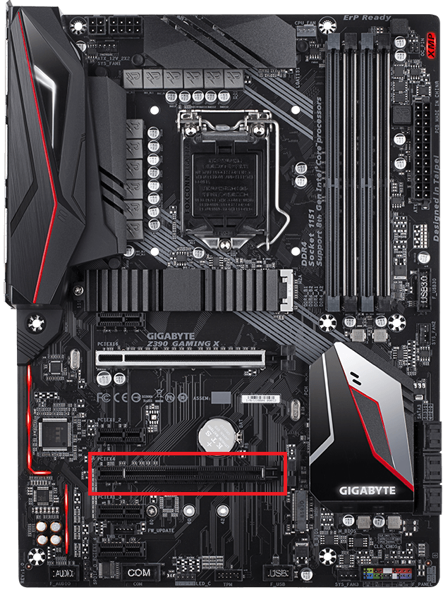

Patrick85123 schrieb:
Nein.. das MainBoard hat leider nur einen...
Der Board hat einen zweiten PCI Express x16 Slot. Der ist zwar nur 4x angebunden, was aber erstmal zum reinen Testen egal ist.
