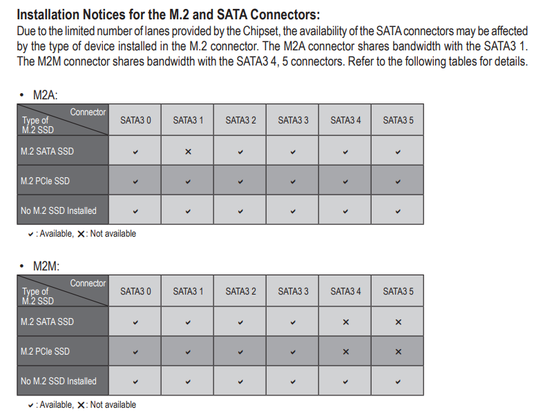

@Darkway @pvcf
Bei seinem Mainboard werden keine Lanes geshared, höchstens SATA.
okay, dem Chart nach, sharen die m2 slots mit den Sataslots aber nicht mit den PCIe slot ?
Ich dachte bei Intel entscheidet dass die CPU und nicht das Board ?
ich würd trotzdem mal probieren alle platten abzuziehen und gucken wie es nur mit einer platte und im ersten Slot ist, irgendwo ist da doch der Wurm drinn in dem Board.

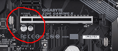

Was ich auch mal bei jemanden hatte, dass der Pci slot nicht richtig ging, (und zwar nur so die erste Minute ging das Ding, dabei konnte hochbooten, die Karte installieren, testen und beim testen hat sie sich binnen Sekunden verabschiedet... (war ne capture karte... ).. weitere 3 gekaufte Capturekarten später kam ich dann irgendwann auf den Trichter, dass ein Stützkondensator neben dem PCI slot durch war und Spannung verloren hat, und deshalb alle getesteten Karten in dem Slot erst kurz gingen, und dann nicht mehr "richtig", da sucht man sich auch nen Wolf, bei so einem Fehlerbild.
Patrick85123 schrieb:
Also kann ich von einem defekten Mainboard ausgehen, oder?
kannst du mal ein Photo von deinem Board und den Slots machen ? und zwar so, dass man an dem weissen Slot links die beiden Silbernen Blechdinger bissl im profil sehen kann, ob die oben am Deckel flach oder nach oben gewölbt sind ?
wobei ich gerade zweifel hab, ob das überhaupt elkos für den Slot sind, aber guck sie dir mal bitte an
